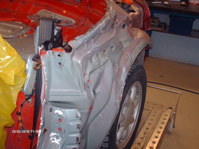

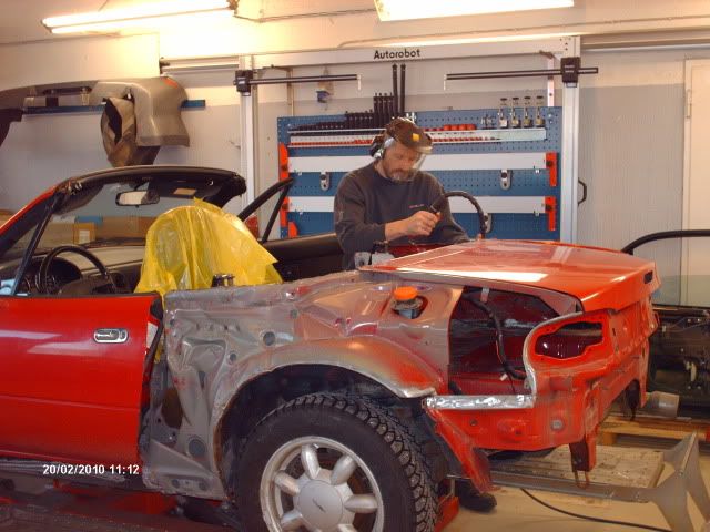

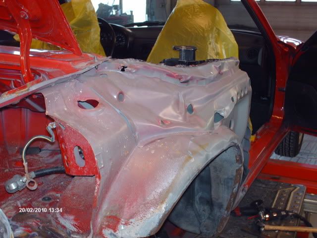

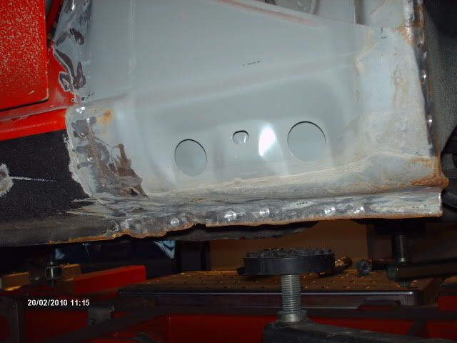

Da ble det tid igjen til litt MX5 arbeid.
Bare å hive seg på og fjerne bakskjermer.
For anledningen med litt vinterskjegg.

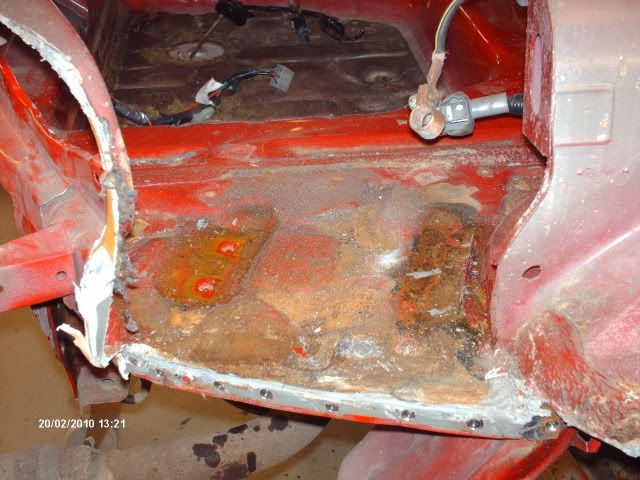

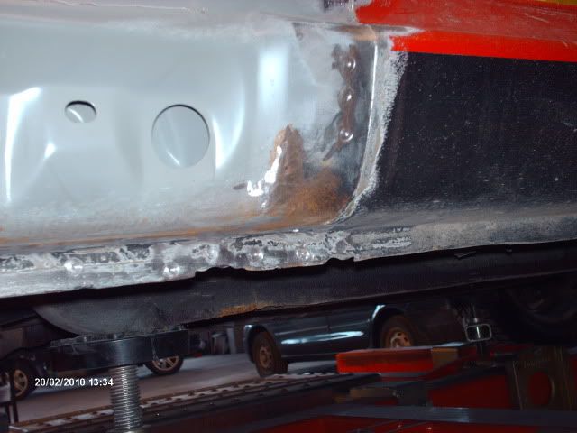

Blir bare mer og mer positiv over hvor lite rust det er på denne.
Vanlige plassen bak på kanaler, er det kun overflaterust på innvendig kanal, meget bra.
Som ventet er også innvendige forsterkninger kraftig demontert, skjønner godt at tidligere eier følte seg skikkelig mørbanket.
Høyre kanal også bare overflaterust.

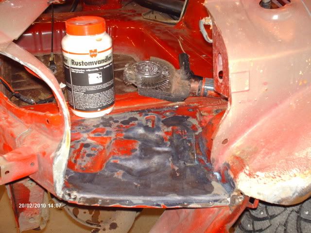

Noe overflaterust til batterikassen, ikke så rart, med sprukket batteri, og batterisyre sivende ned på karosseri.
Etter en runde med Wurth`s roterende stålbørste, så smører jeg på Wurth`s rustmelk, og lar den arbeide en times tid før den primes
med dertil egnet grunning, før det lakkes over.
Lett og oversiktlig å komme til, nå når bakskjerm er demontert.

Da ble det endelig tid igjen til litt MX5 arbeid, etter EU-kontroll/rep av Porsche 914, som nå er arbeidsbil. :D
Begynte såvidt endel av demontering av motordeler i ettermiddag, takknemlig jobb, og et fint avbrekk i karosseriarbeidet.
Plukket ut radiator for å få bedre arbeidsforhold/plass, gør hele jobben enklere.
Endel av servicedelene lagt utover garasjegolvet.
Måtte bare slenge med et stemningsbilde en fin lørdags ettermiddag.
Monteringa av den grønne går fremover den også.
Bare å henge i hvis det skal bli en nylakkert i sommer, kjørbar er jo MX5`n garantert.
