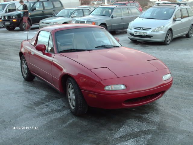

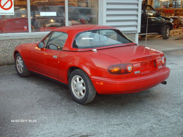

Ja, da ble det enda en på meg, ikke planlagt, kun kjøpt for hugging og original hard-top.
Fikk den sendt ned fra Sandnessjøen med hurtigruta, av en hyggelig kar nordfra.

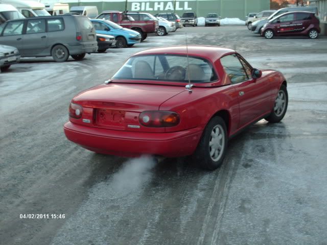

Henta den på hurtigrute-kaia i Trondheim på torsdag 3. februar.
Ble veldig positivt overrasket da jeg fikk se bilen og den stand den er i, skjønte samtidig at jeg hadde kjøpt meg enda en tidstyv i forhold til "den grønne"
jeg holder på med.

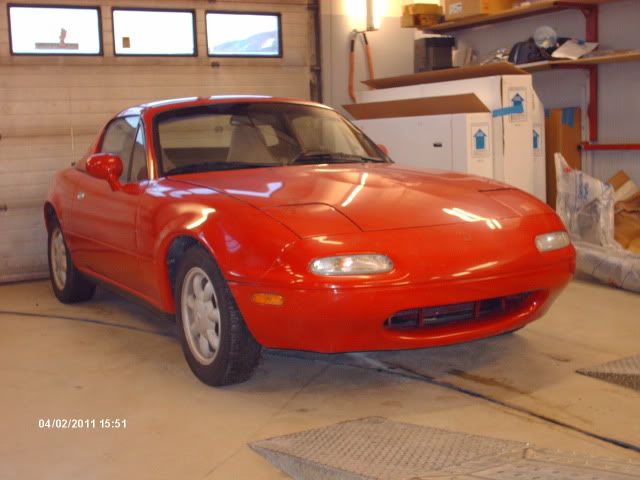

Noen småbungler, og ett par striper, men ikke noe mer enn det, blir en rubbing/polering av klargjører`n på jobb.
Fikk tid til å tenke på turen hjem, og ble bare mer og mer overbevist om at denne ikke kan gå til hugging.
Stoppet bare etter ett par hundre meter og ringte forsikringsselskapet og fikk på kaskoforsikring før videre hjemreise, ikke lange stykke, jobber jo bare
to mil fra Trondheim, bedre føre var enn ................................
Denne blir holdt mest mulig original
Fikk den opp på løftebukk på jobb, og sett over under, RUSTFRI, hærlig, kjapp titt på resten under, og ser at simmerring bakkant motor har en lekkasje.

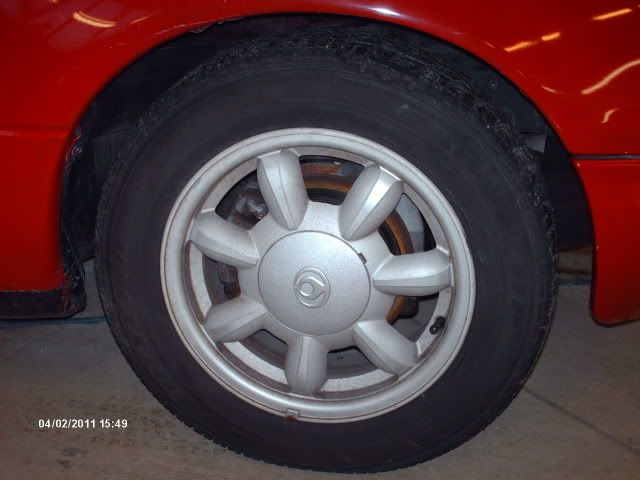

Dekk, gått ut på dato, så de skiftes.

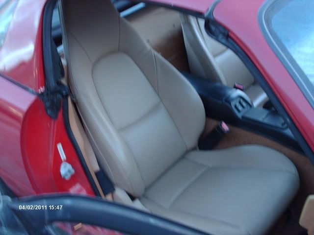

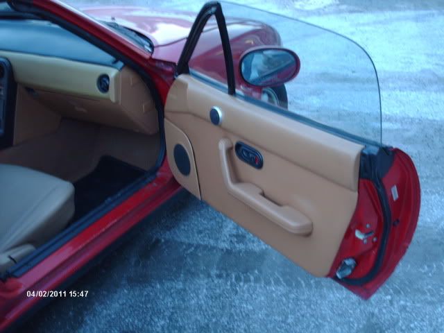

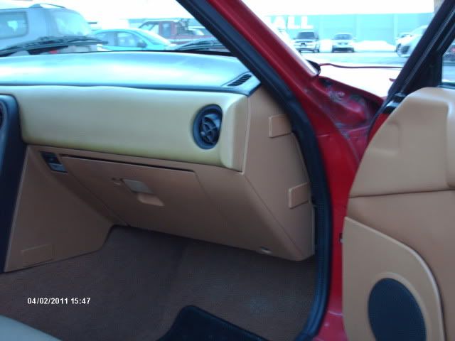

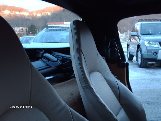

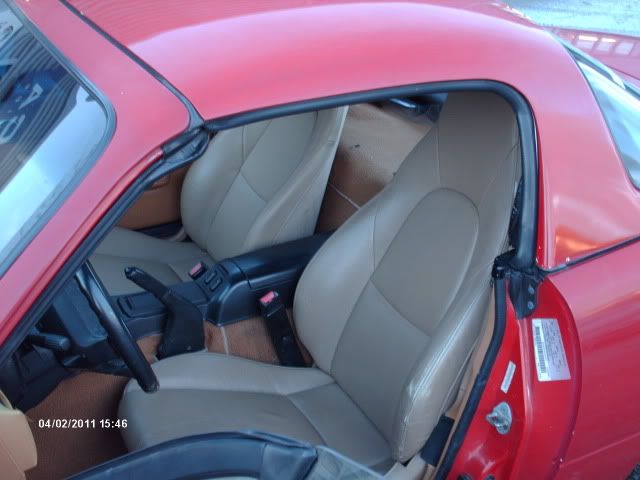

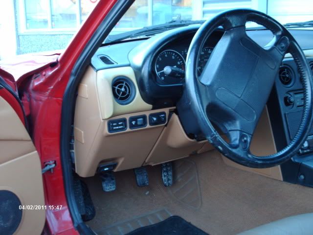

Interiør er strøkent, helt og pent.
Ny kalesje, men sprekk i plastruta

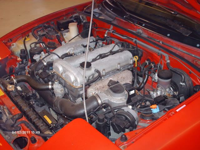

Motorrom ser ut som det er fulgt opp bra, :D , ikke skrudd ihjæl denne nei, positivt.
