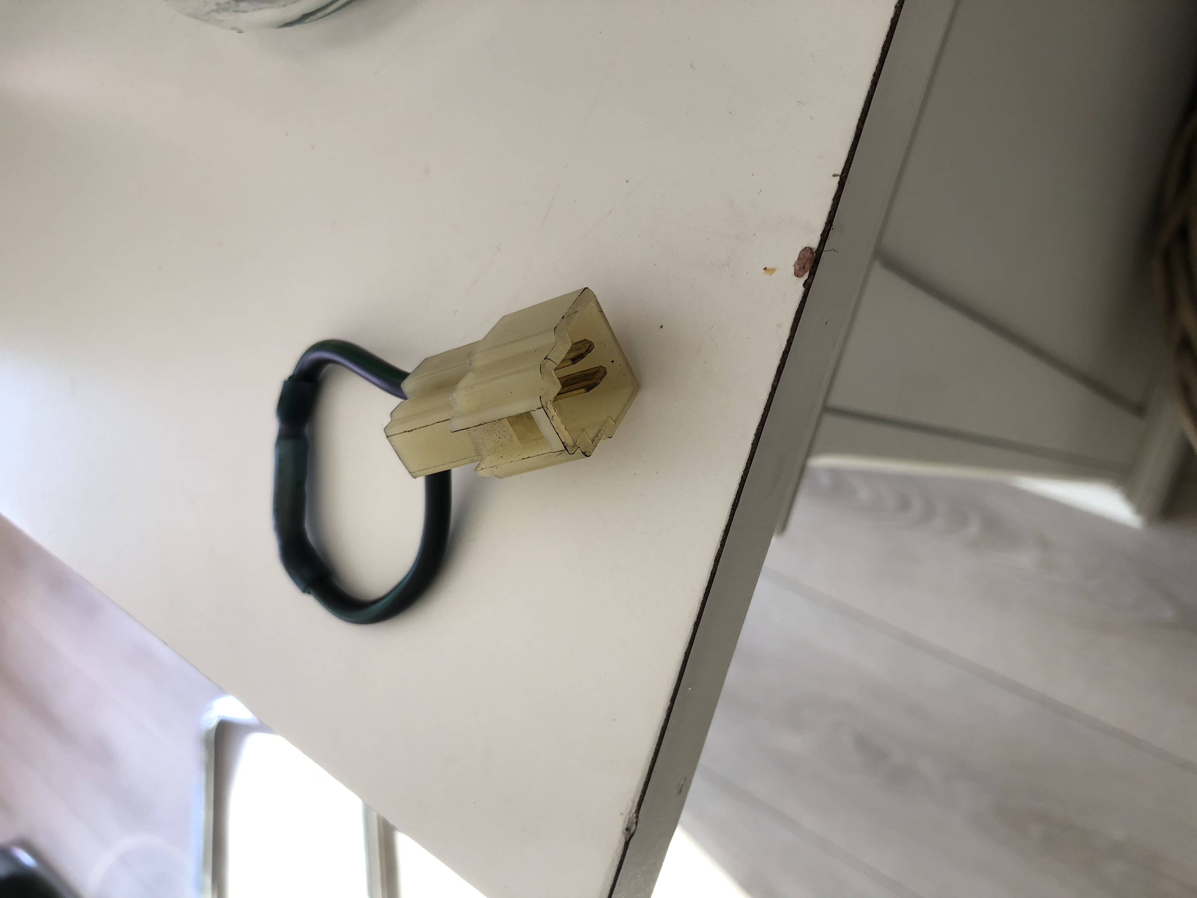

Fruen fikk ikke start idag tidligt. Så ble å feilsøke litt. Miata har jo en bryter på clutchen. Den var jukset med før og nå fungerte ikke det lengre. Så da lagde eg en enkel mod så vil holde lengre enn eg har bilen. Lite kjøring om dagene. Fint vær men utrolig kaldt her i Odda så tøffer meg litt om kveldene etter fruen er ferdig på jobb. Venter nye sommerhjul. Men vet ikke helt om det haste. Vintern gir ikke slipp i år.

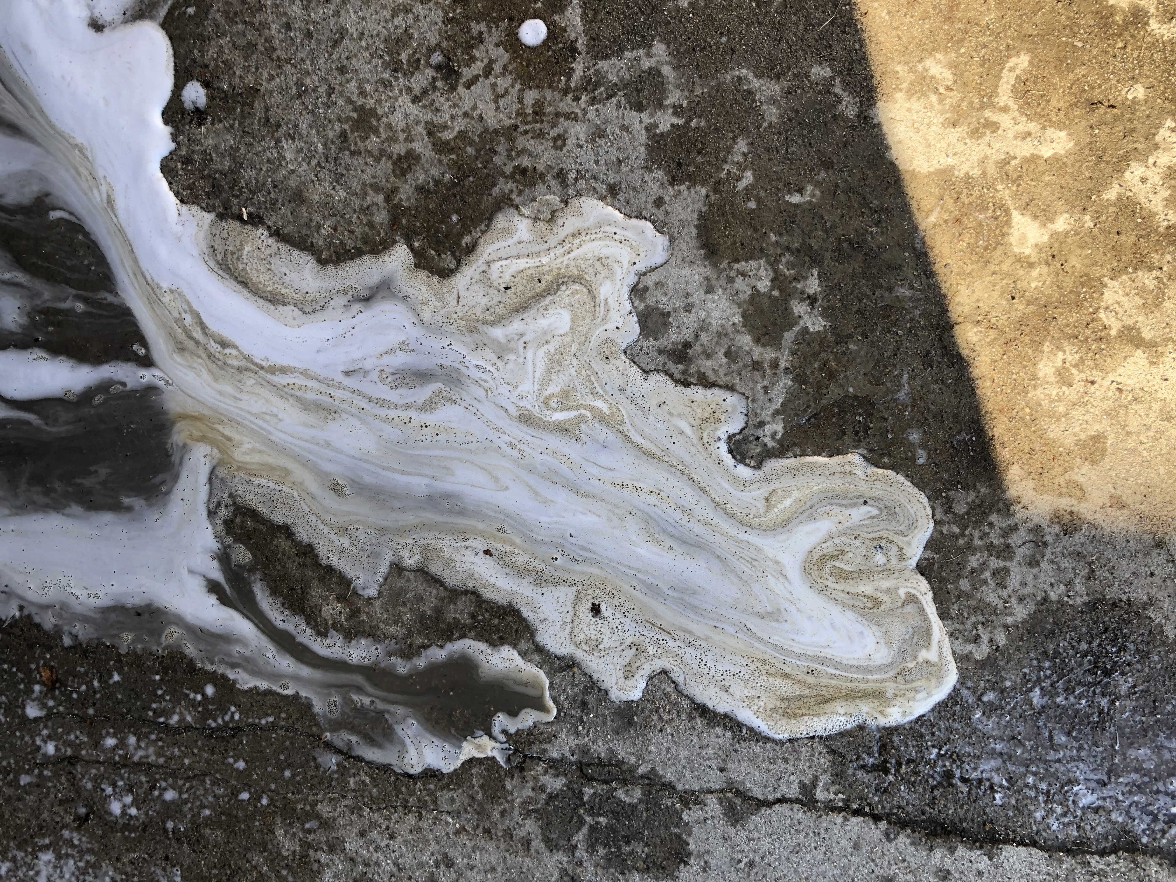

Tok en sårt etterlengtede motorvask. Flere år med smusd så kom ut.

Hva brukte du til motorvask? Skulle tatt en selv
Re: Blåbæret
Trym N1290 wrote:Ja de vill det, men du får poly støpt på samme måte som oem gummi foringer. De jeg tenkte på :)
En omgang prickbort og sprayet nerta skummet mitt over. Alt løst olje osv forsvinner da. Men har noe hardt rustbeskyttelse som noen har sprayet oppi noen plasser. Sikkert slik tyntflytende hulromsgreier så er plasser eg ikke vil. Vil gjerne ha tips om å løse opp slikt. Ble endel bedre enn før iallefall. Får ta en omgang når eg vasker bilen fremover.

Finnest sikkert noe mer effektivt. Men dette er vist noenlunde miljøvennligt og skader ikke lakken. Har ikke gjort annet enn å skumme bilene i vinter og blir ganske så rene uten berøring. Til og med felgene på innsiden. Denne Nerta såpa overrasket meg positivt igrunn. Dyr i innkjøp men meget drøy. Blander 1-10 og bra skum så løser opp fett bra. Tar gjerne imot tips om noen har noe så fungere bedre. Har noen år med oljesøl ifra cas nedover girkassen og. Tar litt hver gang eg ligger under og skrur. Men vintern har vert seig i år :( Har steamer jo jobb så vurdere å ta bilen for meg en helge kveld der.
