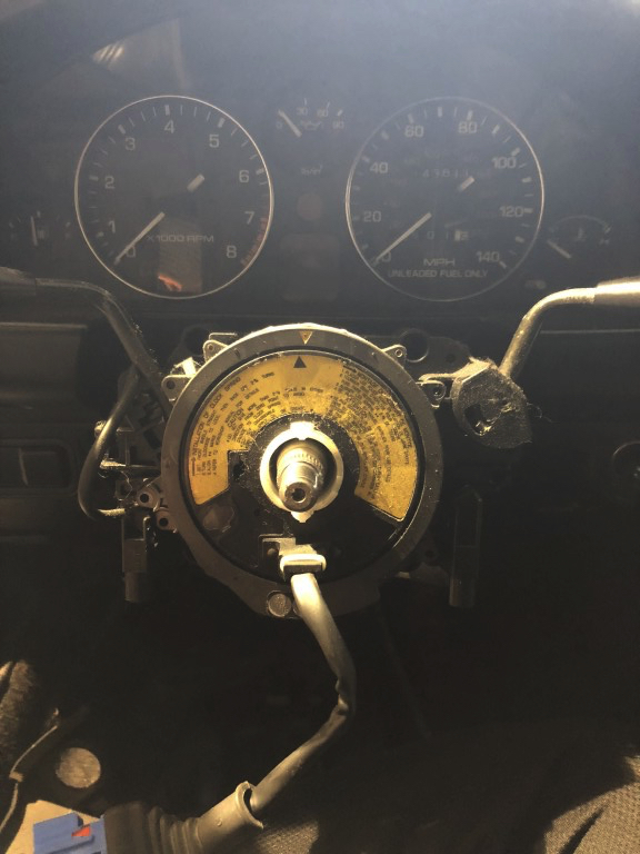

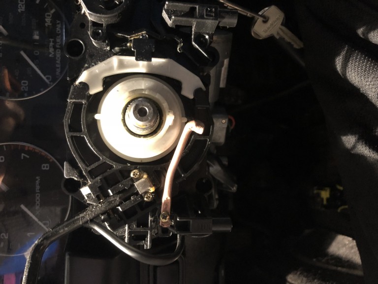

Kom pakke ifra Japan og idag. Så rett i garasje og bygge om ifra Airbag til Nardo Torini som kom på Japanske og Australske Na til Nb kom på markedet. Ut med pære og ut med kabel ifra blåboks så lagde lyd. Lage til en sensor med noe bremserør til slepering så tuto fungere så da var det en liten times jobb og bygge om. Ble utrolig mye kjekkere å kjøre :)
