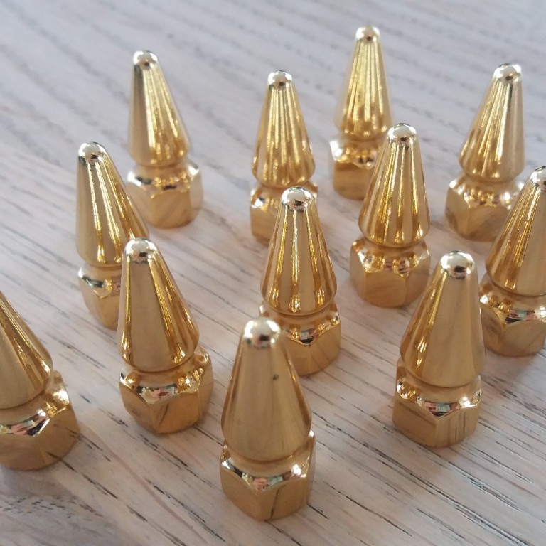

Fikk ett par småting i posten idag. Blir ikke montert før etter pkk, men alltid gøy med nye ting :P

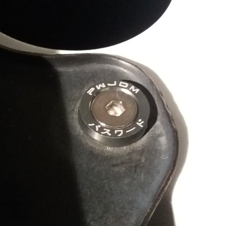

Mad JDM skjerm skruer.
Disse monterte jeg faktisk..
Må konvertere de til bolter med noen gjengestag, men nye muttere til toppdekselet belagt i 24k.

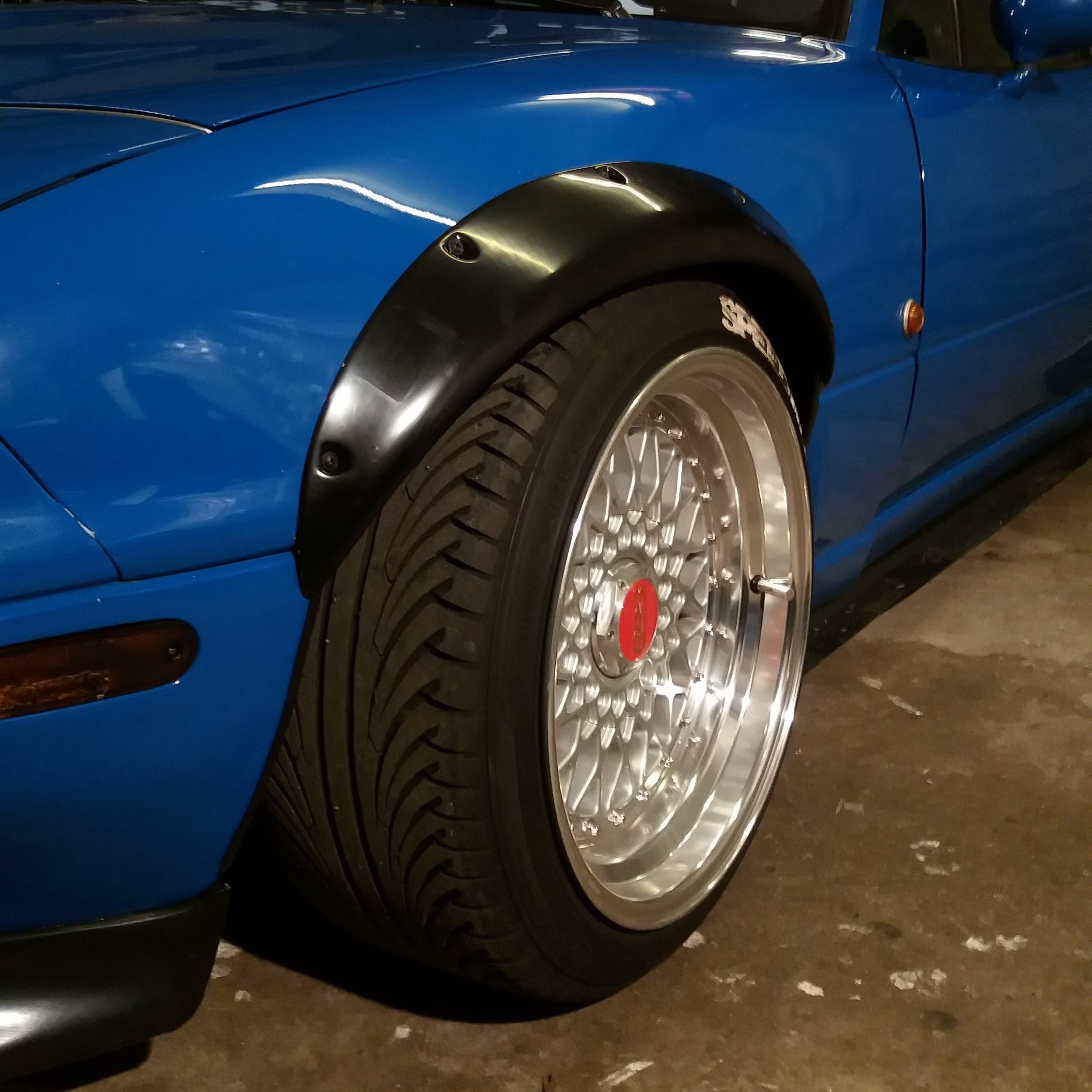

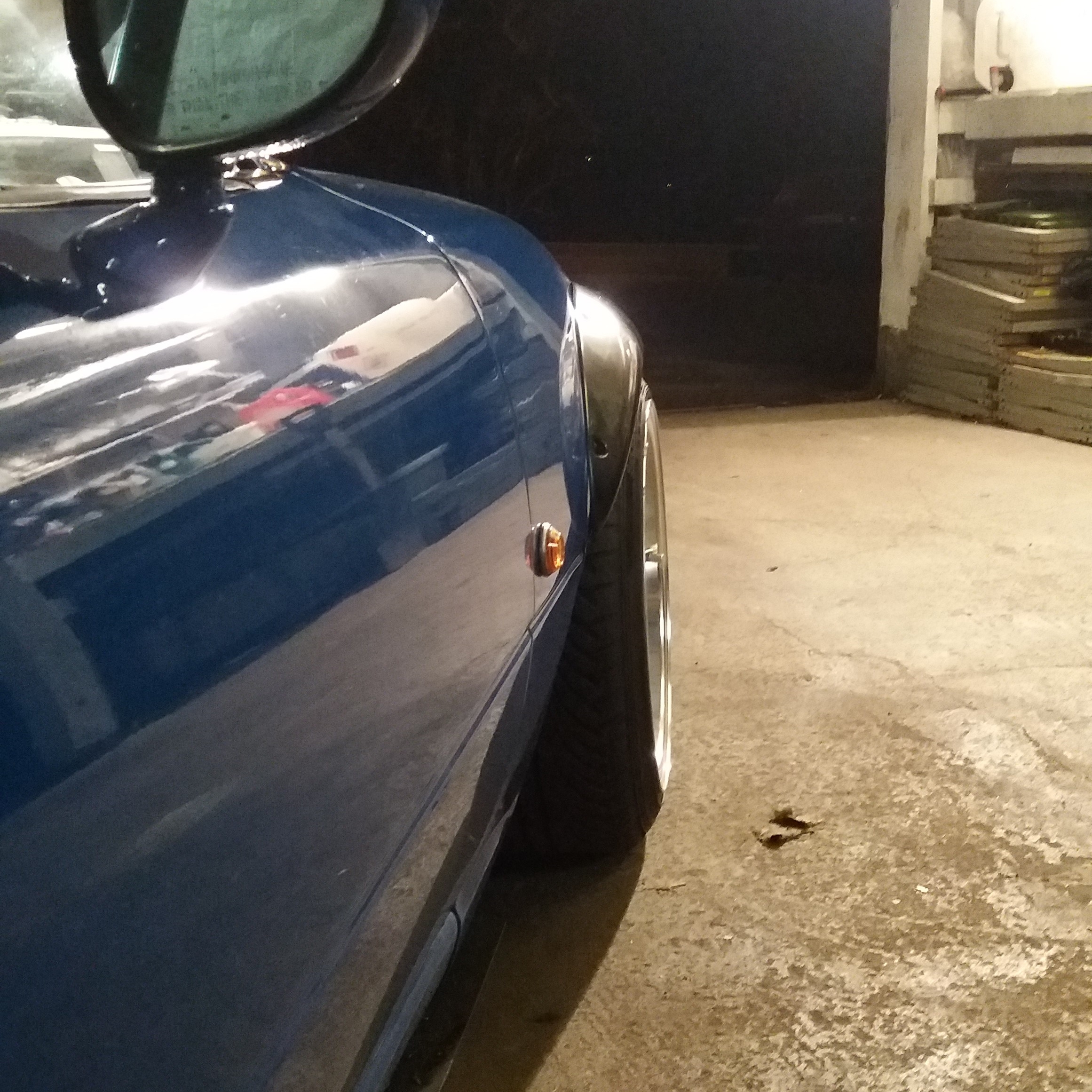

Og så fikk jeg skjermbreddere.
Måtte selvfølgelig prøvemontere de, men slapp heeelt av, skal ikke ha så mye camber! Det var bare for moroskyld :wink:

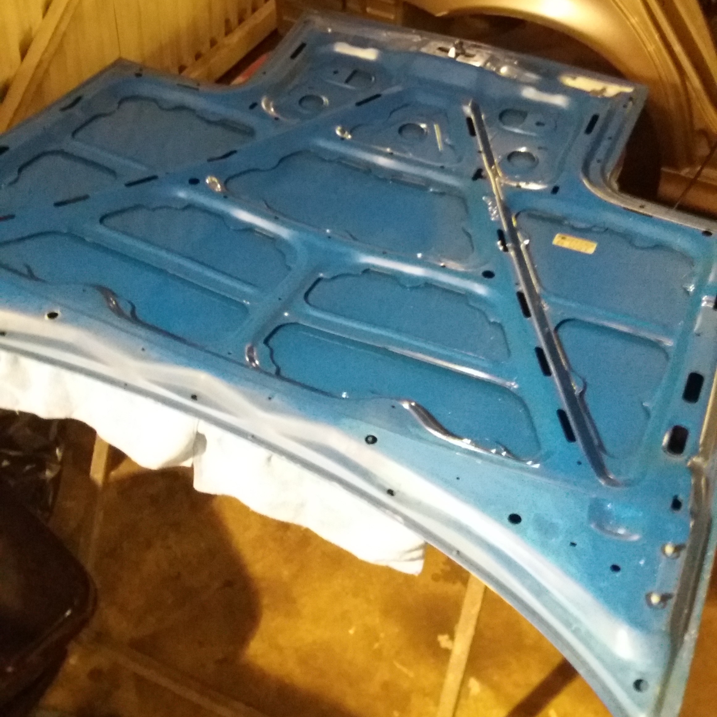

Lakkerte undersiden av panseret mitt i dag!
Utgangspunktet:
Lakkert rødt:
Maskert:
Ferdig resultat:

Monterte på igjen panseret. Så at jeg hadde maskert litt dårlig under støtte bjelkene, så tenkte å prøve å slipe vekk stopperne på hengslene for å få 90° tilt på panseret. Noen som har gjort dette, og kan bekrefte/avkrefte om det er klaring i bakkant?
Spacerne mine kom igår og. Skulle tro at den blir bred nok med 35mm spacere, men holdt skjerm bredderne opptil og det kan egentlig se ut som jeg burde spacet litt mer.. Men men, den tid den sorg.
16x9 ET-15 8)

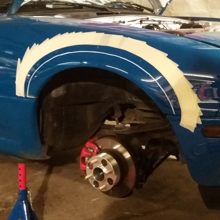

Første jeg gjorde var å skru på skjermbredderne med selvborende skruer, og maskere ytterkanten slik at jeg viste hva som blir synlig. Så målte jeg hvor mye anleggsflate jeg trengte og satt en strek der første kuttet skulle være.
Så kappet jeg første skjermen.
Sikkert noen entusiaster her som drar seg i håret av at jeg kapper av strøkne rustfrie skjermer for å sette på $70 ebay breddere. :lol:
