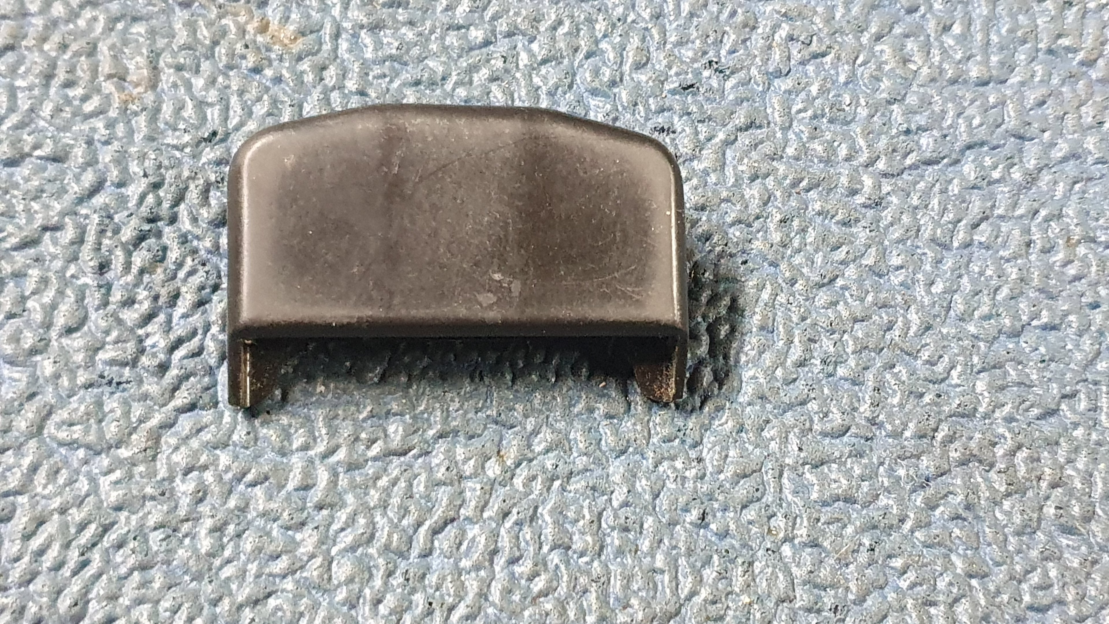

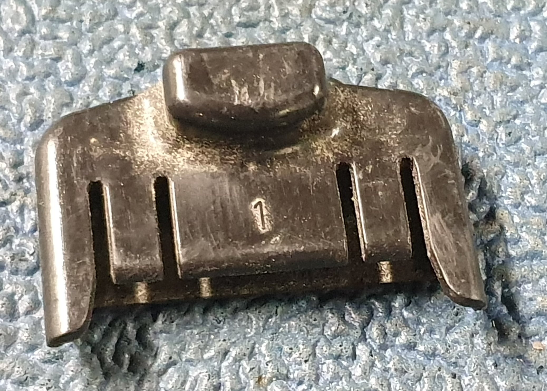

Hei
Jeg holder å skifte vinduet bak på min cab - NA. Jeg har demontert vinduet osv. Bak festet til setebeltet har jeg funnet en del som jeg ikke skjønner hva er til. Se vedlagt bilde. Håper noen gjennkjenner hva dette og kan gi en forklaring. På forhånd takk for hjelp :)
Ukjent del2
Ukjent del2
Ukjent del1
Ukjent del1
Posts: 737
Status: Online
Re: Skifte av vindu på cab
Hører til på rammen til kalesjen. Er bare til å tre den på igjen. Kanskje med en liten dæsj silikonlim eller lignende, så den ikkje glir like lett av igjen.
For kan være en låsehake er dårlig, siden den har fallt av.
Den stopper på disse 2 konene som er skrudd fast på teppet baki der på hver sin side. Foran drenerings "koppene".
