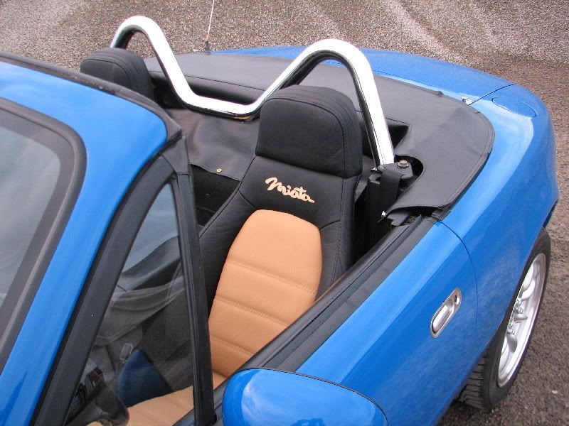

Fikk pakke fra England idag, setetrekk i to-farget skinn. Ser ut til å være av meget god kvalitet. Skinnet er vel ca 2mm tykt. "Miata" logoen fikk jeg sydd inn i ryggen.
Kjøpte disse hos The Cartrimmers. Tok ca 6 uker fra bestilling til jeg mottok pakken.
Blir vel noen timer med svetting før dette er på plass :D , men jeg ser virkelig fram til at de er ferdig montert.
Setetrekk
Miata logoen

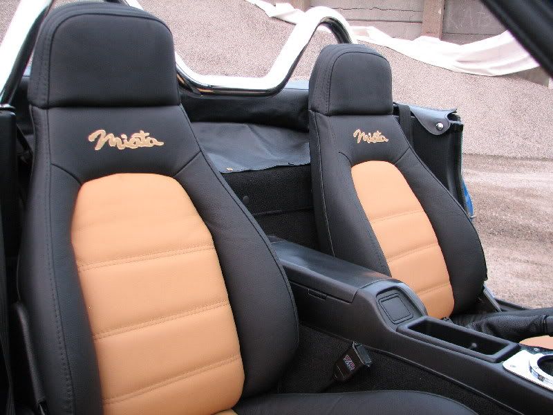

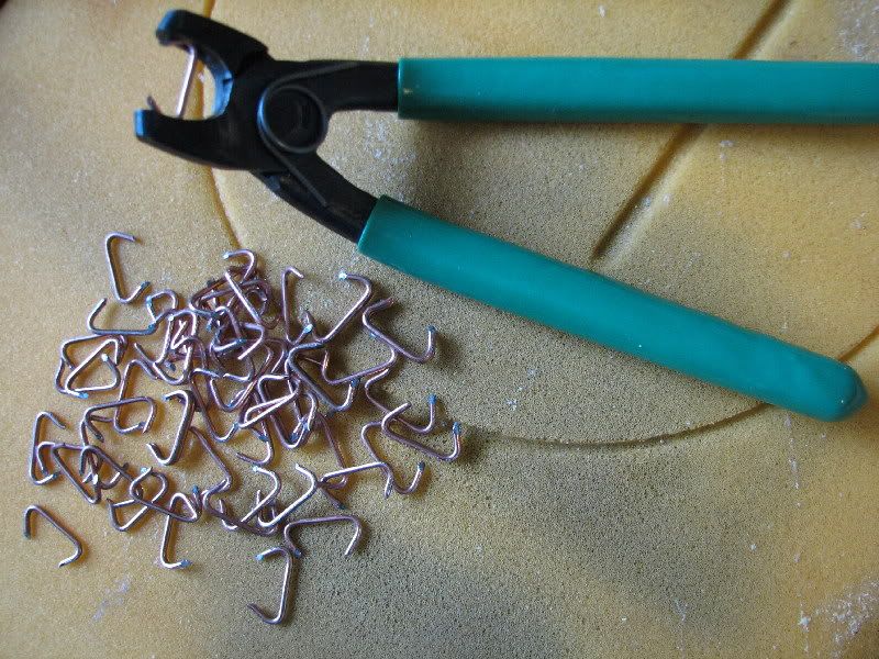

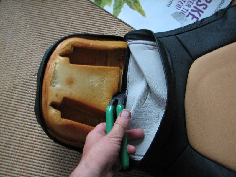

Da er jobben med å trekke opp setene i skinn begynt. Tar passasjer setet først. Setet monters ut av bilen og demonteres helt. Ryddet plass på stuegulvet for å gjøre dette. Trekkene festes med noe stålkramper som klemmes sammen med en spesialtang. Brukte strips for å lettere stramme dette sammen og deretter sette i stålkrampene. Dette var til tider en svært tung og vanskelig jobb. En ting er sikkert: nytter ikke å ha det travelt med dette. Til liming av slitasjeskader i putene brukte jeg kontaktlim på sprayboks. Alt strevet og bannskapen lønnte seg til slutt, ble meget tight og passformen var ypperlig. :D

Rygg og bunn er ferdig trukket i skinn
Sete ferdig og klar til å settes i bilen :D

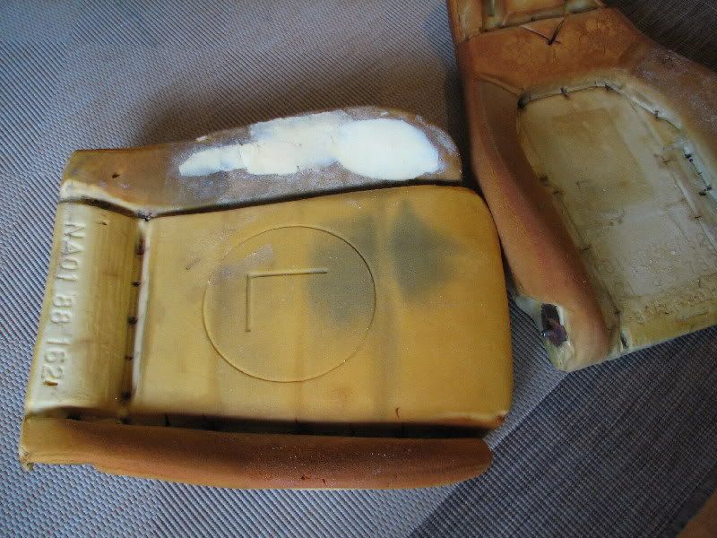

Rep av førersete og trekke ferdig

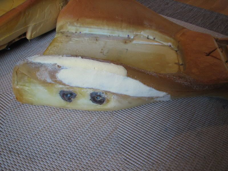

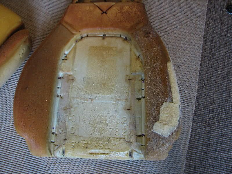

Da er den verste jobben med omtrekking av setene utført. Skumgummien i førersete var så dårlig at det aller helst skulle vært kastet. Men jeg hadde ikke noe valg akkurat nå, det måtte repareres. Brukte skumgummi fra en kassert kontorstol til å lime inn biter der det var slitt vekk. Brukte 1,5 bokser med kontaktlim på sprayboks for å fixe alle skadene. Holdt på 2 kvelder med dette.
Skadet setepute
Skade på ryggpute
Stålstengene som man fester krokene i hadde også løsnet
Flere revner
Ble mye rot av dette
Limte på biter av skumgummi i flere omganger
Kontaktlim fra Biltema

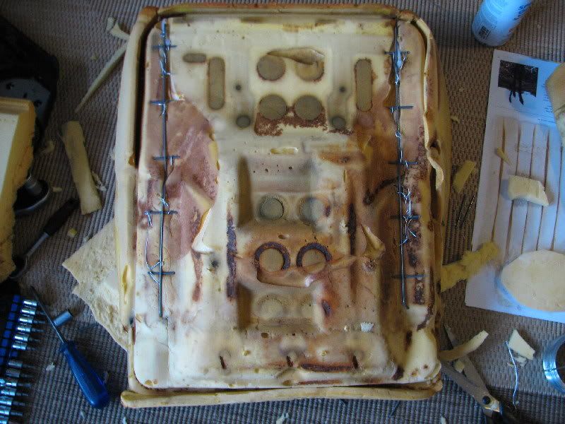

For å feste stålstengene igjen brukte jeg noe armeringsjern som jeg la i bunnen og trakk noe ståltråd
mellom denne og de løse stengene.
Surret godt med ståltråd
Når limet var tørrt, sliptes vekk overflødig skumgummi
ferdig slipt rygg
Ferdig slipt rygg
Ferdig slipt sete
Stålkroker og nesering tang
De første krokene festes i ryggen
Og endelig, etter mye prakk ble det hele ferdig :D :D
