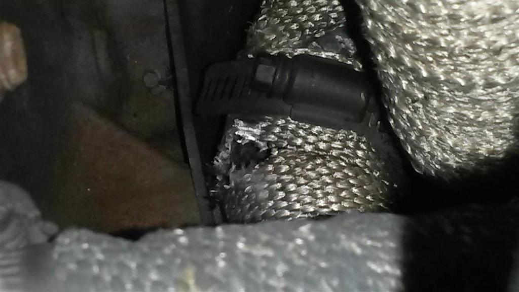

Re: IL Tempo....
Frisk lyd når eksosmanifold pakninga eller noe deromkring blåser ut på kompressormotor på høyt turtall...
- Posts: 1680
Re: IL Tempo....
En Jackson Racing headers varar ikkje evig...
Hull på str med en femkroning var årsaken til at lydnivået økte...
Nå ble logistikken litt komplisert her med Special'n hengende på bukken uten bakstilling, og lille gul trenger sårt plassen til demontering av eksos og diverse...

Re: IL Tempo....
Det hullet ser faktisk mye mindre ut på bilde enn i virkeligheta...

Re: IL Tempo....
Enkelte mener at eksosbandasje dreper headere så det er ikke sikkert at du kan skylde på mr. Jackson

Re: IL Tempo....
Det var relativt interessant lesing..., skal bli veldig interessant å fjerne eksosbandasjen når jeg har fått greiene ut av bilen.

Re: IL Tempo....
Kan dog ikke gå god for det som sto der, var bare noe jeg kom over forleden dag og tenkte det kanskje kunne være av interesse i din vurdering av eventuell ny bandasje.Agility wrote:Det var relativt interessant lesing..., skal bli veldig interessant å fjerne eksosbandasjen når jeg har fått greiene ut av bilen.

Re: IL Tempo....
Planen er å kappe en bit passende eksosrør i to, og deretter sveise halvskåla på plass over hullet. Får se hvordan det ser ut når jeg forhåpentligvis har fått av i helga. Må bare få omorganisert litt i garasjen. Hvis ikke det går må jeg kjappt få tak i en original manifold med rør ned til katalysatoren. Iallefall som en midlertidig løsning. Har noen deadliner med øvrigheta å rekke...
