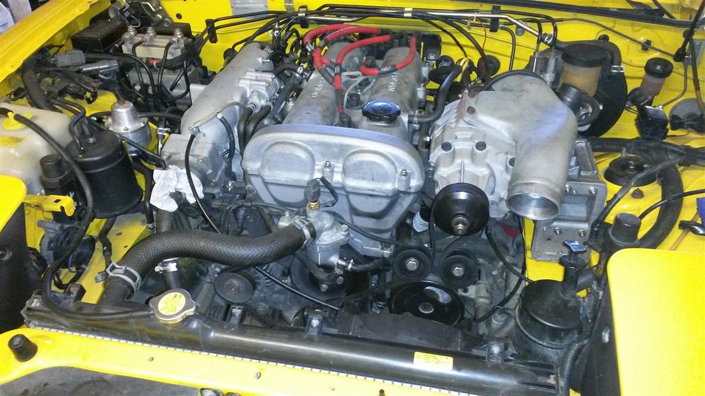

Pressa og grenrør ute, ble god plass...

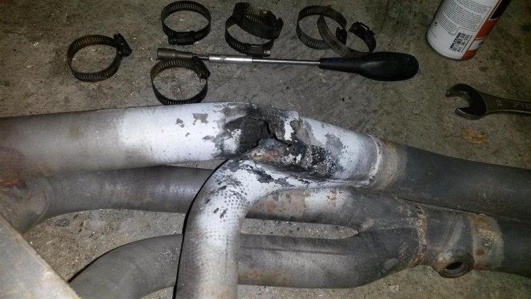

Problemet viste seg å være forårsaket av en gammel reparasjon som har gitt seg, ellers ingen skade på rør under eksosbandasjen
Skal ta kontakt med et par eksosfirmaer mandag og høre om muligheten for å få sveiset inn en ny rørbeta...

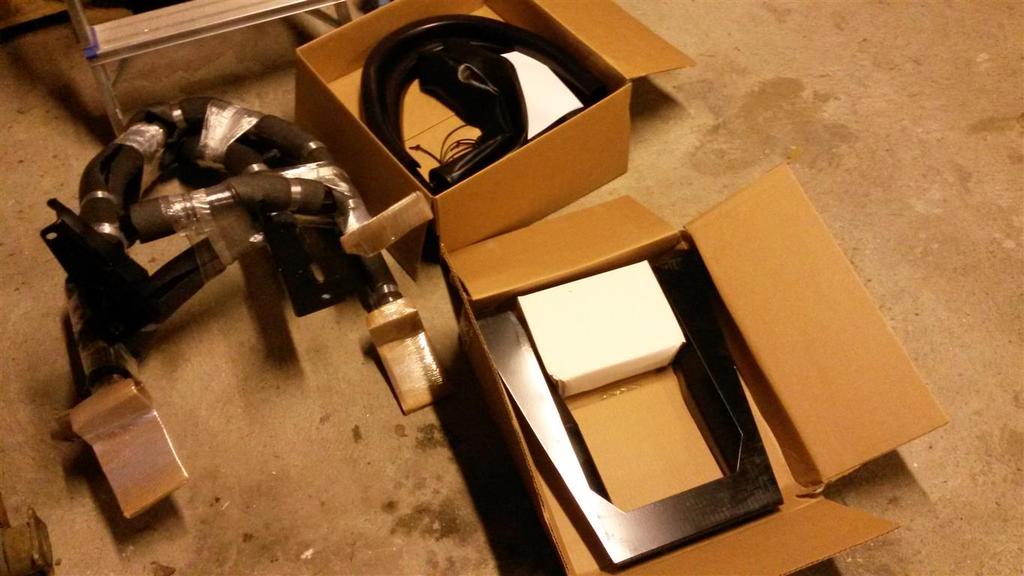

Tung pakke henta hos Jetcarrier i dag...

Veltebøyle type flatpakket...
Venter bare på å få trillet lille gul inn i garasjen igjen og begynne demontering/montering
Litt usikker på hva slags 4-pkt sele jeg skal velge, litt smale godkjente for vanlig vei, eller brede værstingseler med vrikobling... (kommer litt an på hvordan jeg ender under panseret til daglig drift...)

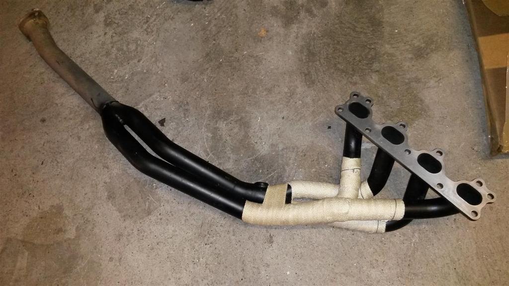

Juhuu, headers'n tilbake fra rep hos Svindal Motorsport, da blir det vel noe garasjetid de nærmeste dagene, med montering av både det ene og det andre... Rudskogen 19.juli... :roll:

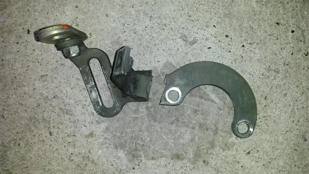

Begynte å skru sammen maskineriet i dag, men gikk på en smell, da strammebraketten på servoen plutselig bare hang og dinga... :?
Rust i bruddflaten, så den har nok ikke røket tvert, men jobba seg gjennom over tid. Får se om jeg prøver å sveise den over helga, men belastninga er høy, og den bør helst være rett, så prøver å få tak i erstatning...

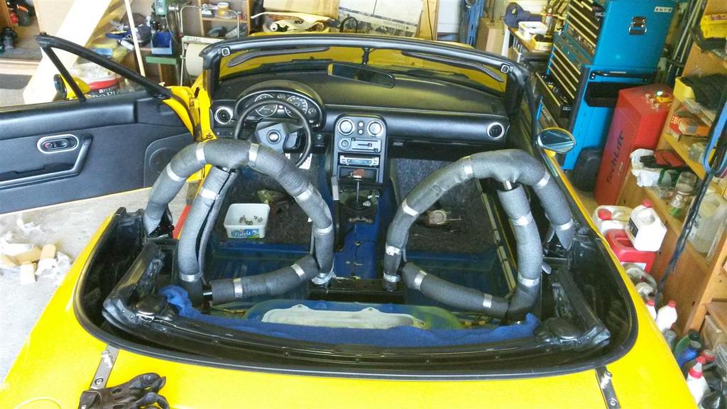

SIden jeg gikk tom for arbeid foran, så rydda jeg inni bilen, og pakka ut veltebøyla. BossFrog Dual Hoop Max... :D
2015-07-05 19.58.02 Medium.JPG (95.29 KiB) Viewed 2329 times
Tre funksjoner: Stiver opp chassiset, feste for 4-pkt seler samt passer på pappskallen om jeg plutselig er opp/ned... :roll:
