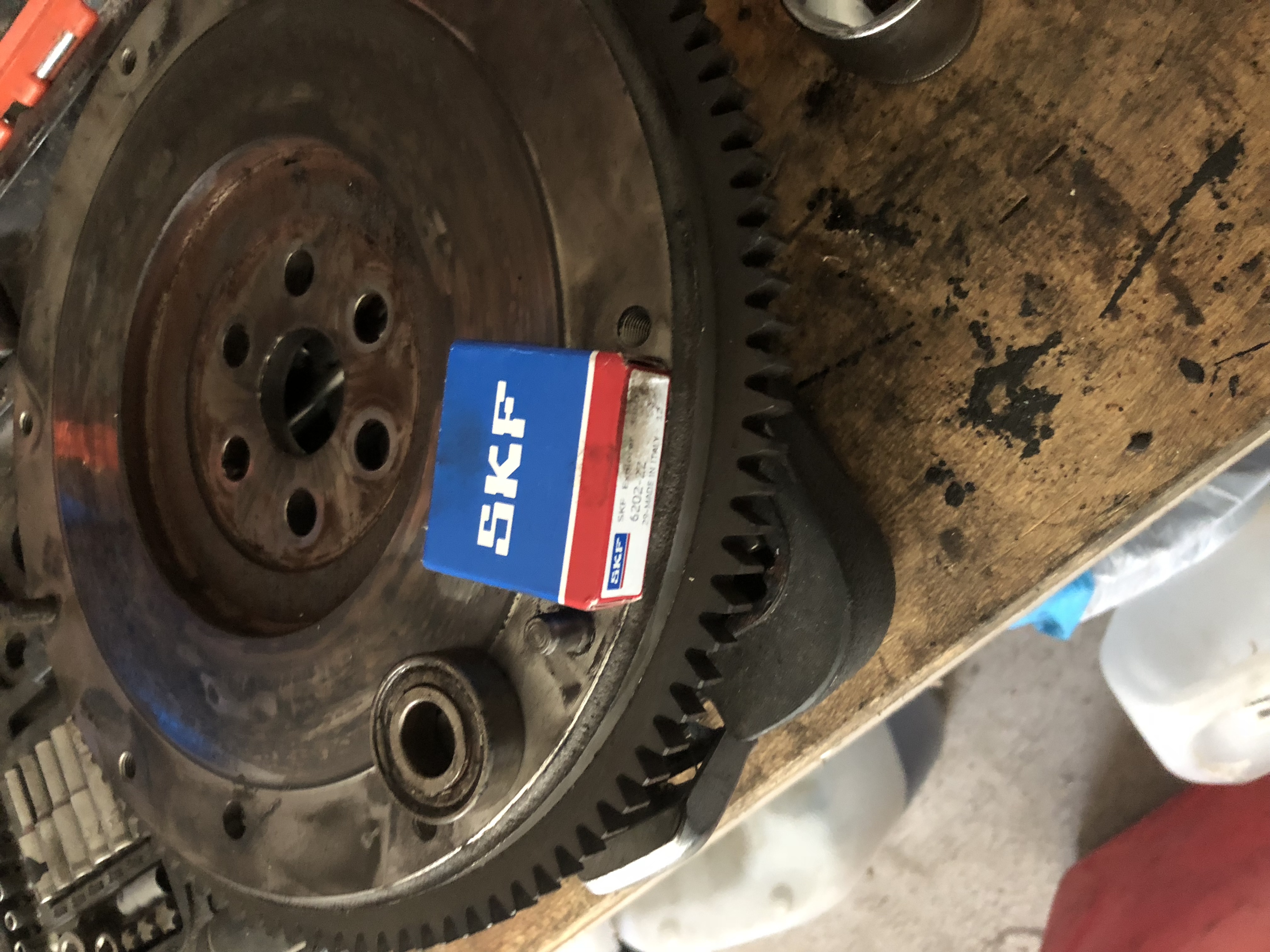

Lite nytt her. Foruten eg idag hadde en fin tur over Sauda fjellet før eg forbarmet meg over girkassa så hylte mellom girene og noe eg trodde var svighjulslagret. Mine mistanker var absolutt helt rett. Stod bom fast dette lagret. Så ble ny clutch og nytt SKF lager. Det eg brulte mest tid på var vel bolten til coil den nedre. Så den ble fint plassert i kaleboksen med de andre boltene til mazdaer. Test tur var nydelig uten denne lyden. Tappen har da faktisk gått metall mot metall. Så var igrunn på tide eg ordnet dette. Ellers så hadde eg måttet kjøpe 6 trinns kasse :)
