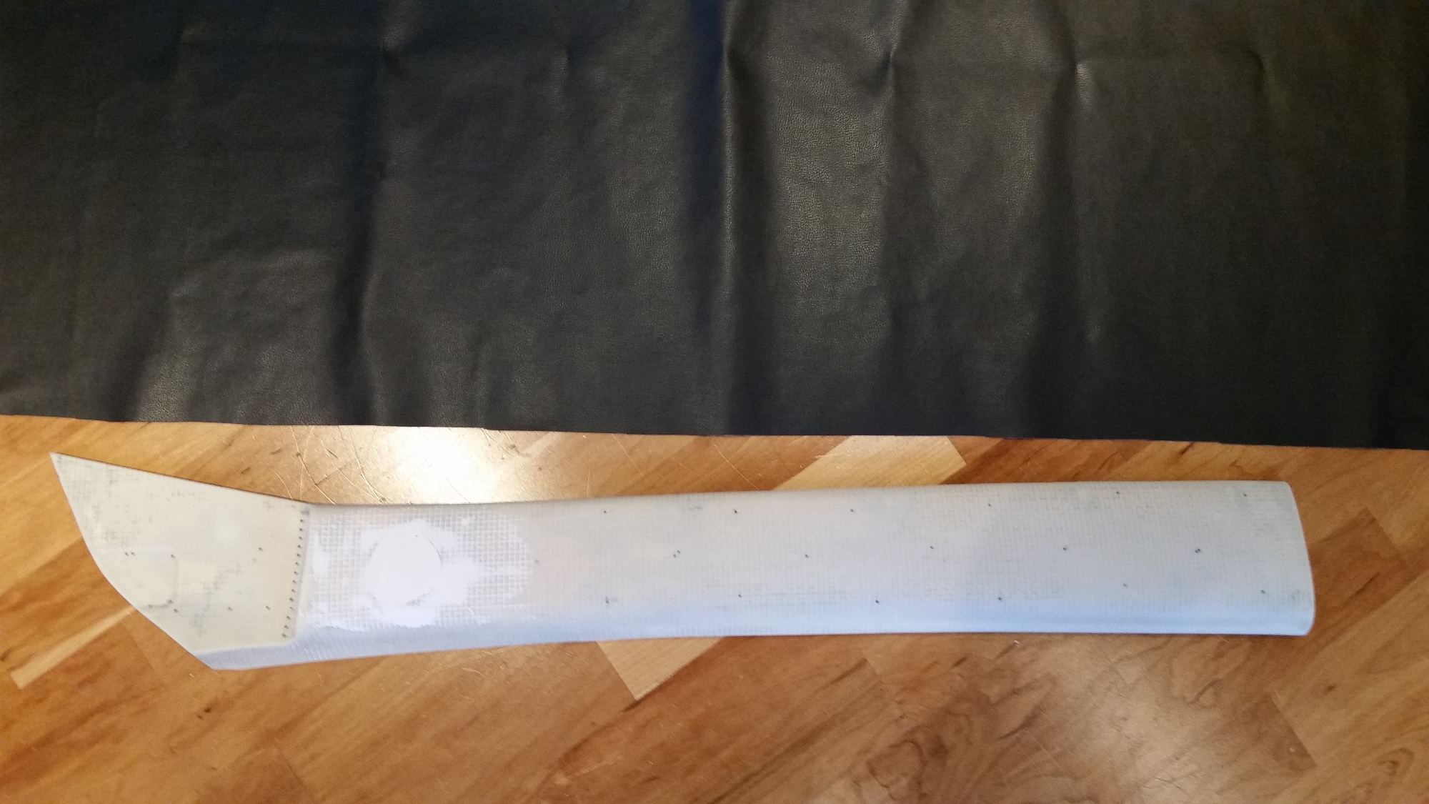

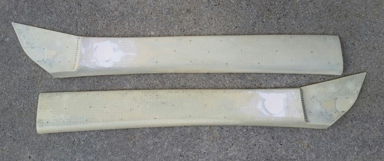

Etter å ha strippet skai fra de øvre plastpanelene, satt det igjen en masse seigt lim. For å fjerne dette benyttet jeg en limfjerner 08984 fra 3M, som jeg kjøpte hos Billakkspesialisten. Denne var meget effektiv.
Så sparklet jeg igjen hullene med glassfibersparkel og matte.

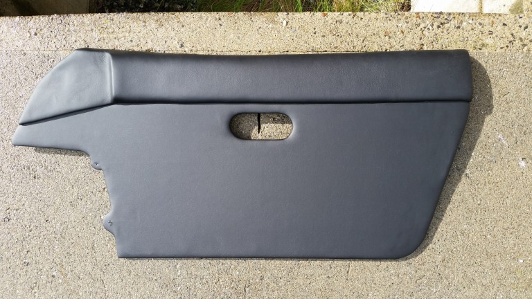

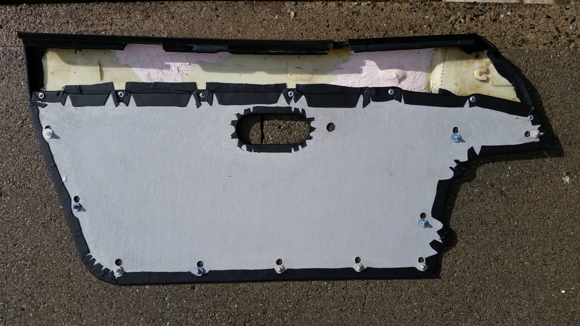

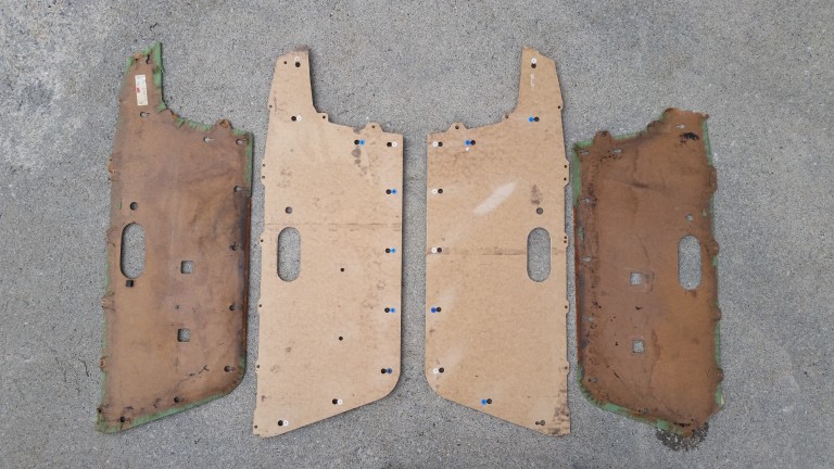

Det viste seg at selve dørpanelene i huntonitt var i svært dårlig forfatning. Jeg vurderte både aluplater, carbon osv. men landet på det originale. Jeg kjøpte 4mm huntonitt, men ikke den vanlige typen. Den jeg har benyttet er sutakplater. Dette er en huntonitt som er impregnert, og det med tanke på fukt og at jeg ville droppe plasten bak plata.
Jeg brukte rett og slett de gamle platene som mal, og sagde ut med vippesag. Så flyttet jeg over klipsen.
For å få ekstra beskyttelse mot fukt, smurte jeg smøremembran på baksiden av plata.
Svart skai kjøpte jeg hos Stoff og Stil på Alnabru. Det flate dørpanelet blir nok lett og trekke om. Men plastpanelet en større utfordring.

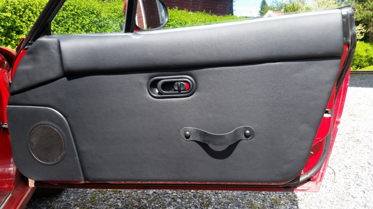

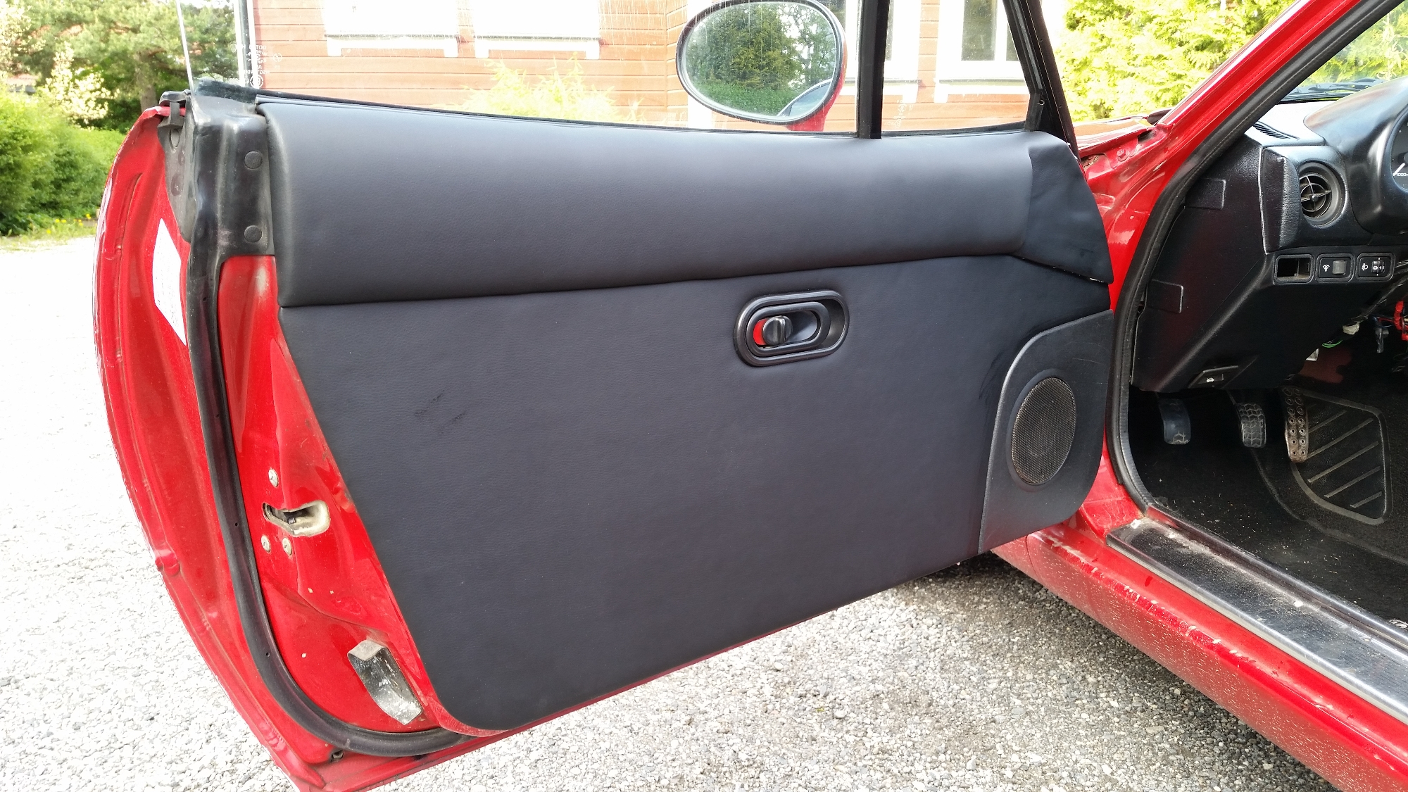

Ikke er jeg salmaker! Ikke var det enkelt og ikke skal jeg gjøre det igjen!
Å trekke delene med skai var et sant mareritt, spesielt det øverste plastpanelet.
Men jeg er svært fornøyd med resultatet

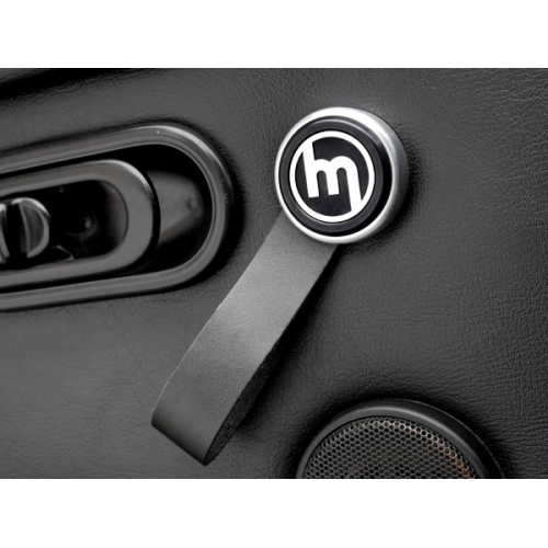

Det ble dette håndtaket.
Kjøpte det fra Jass Performance.
Da er jobben ferdig og jeg er storfornøyd.
