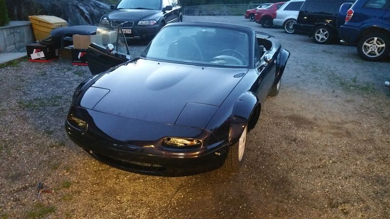

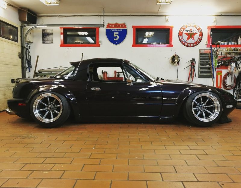

Her har dere ett bilde av hvordan bilen ser ut for øyeblikket, så starter jeg tråden under det :)

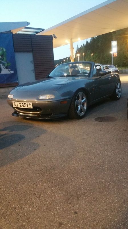

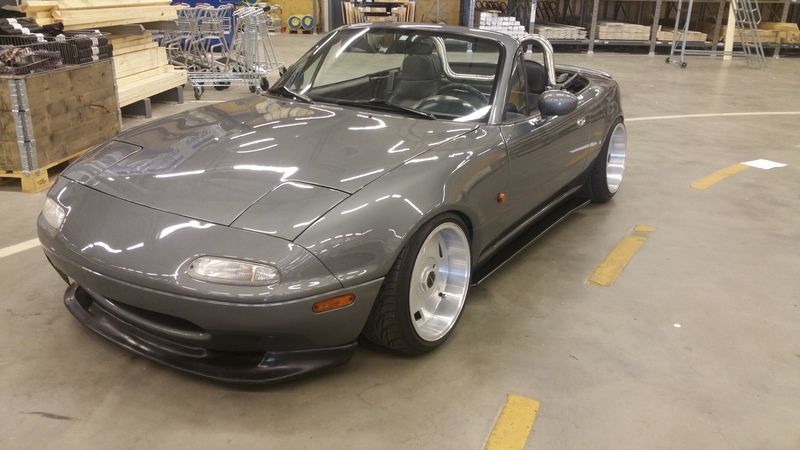

Dette er da hvordan bilen så ut etter en god vask når jeg kjøpte den, bilen hadde stått rolig i ca 5 år i en garasje :)
eneste som var gjort med den utenom lakkering var stylebar og 17" hjul, pent eksemplat mtp at eneste "rusten" jeg fant på den var overflate der batteriet hadde gnisset imot karosseriet :o
fargen er som jeg fikk høre en gråfarge fra audi :P
Rotete og j****g nedi her, og med ett varmluftsinntak og greier :lol: :D

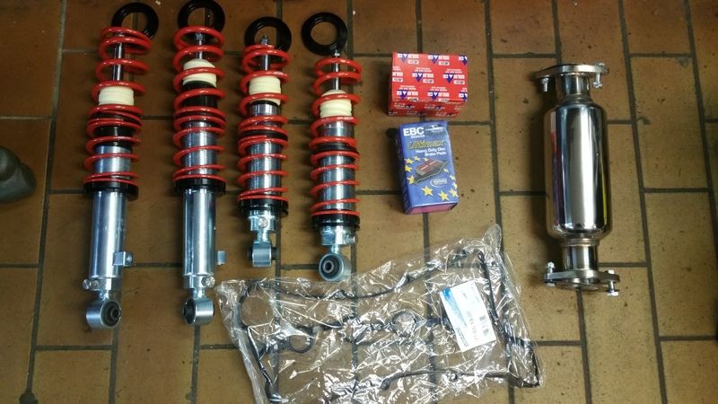

Jeg greide jo selvfølgelig ikke å holde meg lenge før jeg bestilte litt deler til bilen :)
V-maxx Xtreme coilovere, cat delete, bremseklosser og toppdekselpakning :)
Tok ikke lang tid før dette ble satt på bilen :) fikk ikke bilen så veldig lav enda, da jeg kjørte på 215/45r17 dekk :oops:

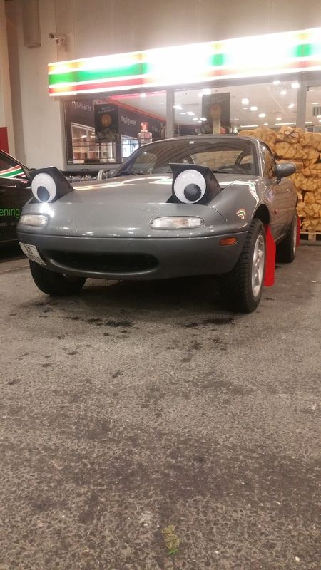

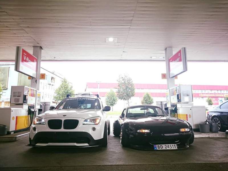

finner man en gammel bensinstasjon så kan man ikke kjøre forbi kan man vel :?:

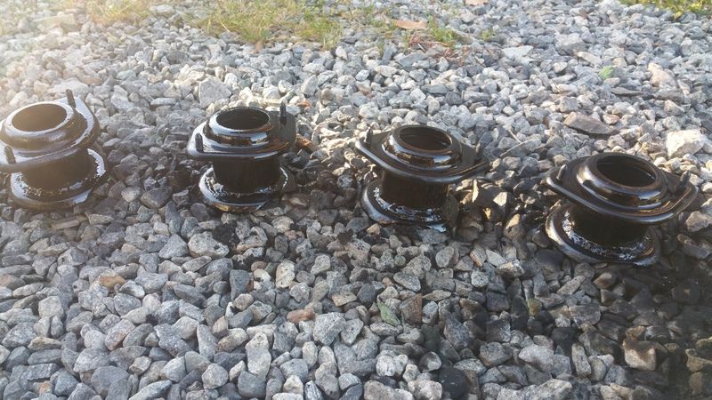

begynte med å lage meg egne topphatter for å få hevet bilen :wink:
fikk nå litt høyde med de :lol: bytta tilbake til 17" da vinteren ikke enda var kommet, og den så utrolig dum ut på 16" med dekkstrekk i den høyden :lol:

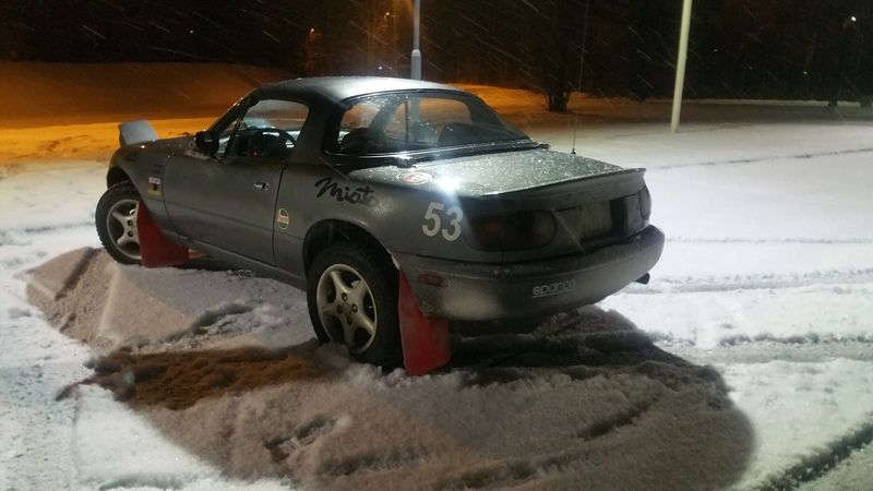

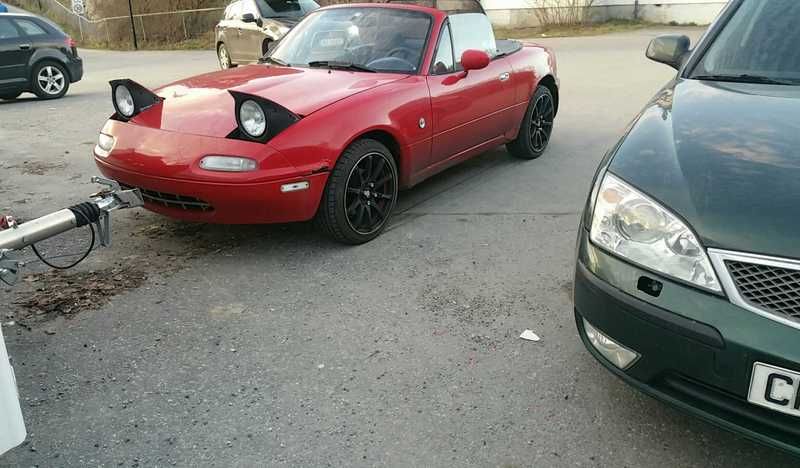

bestemte meg så for å ha litt rallystil på bilen igjennom vinteren :) begynte med skvettlapper, og fikk på vinterhjulene :D 196/65r15 :shock:
måtte jo teste framkommeligheten litt også da :lol:

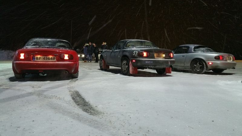

Og jeg fikk gjort litt mer med "Rallystuket" :D
Var ute å lekte litt med noen venner også :D :D

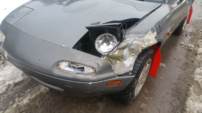

Selvfølgelig så måtte jo dette skje :oops: :oops:
Glatt bakke som både jeg og en BMW X5 seila nedover, og ingen av oss greide å stoppe... eller, X5'en fant jo selvfølgelig en tørr flekk da :oops: prøvde å svinge opp på fortauet men det nyttet desverre ikke, sklei bare unda :(
Skadene var da heldigvis ikke store, men det var beløpet jeg fikk fra forsikringen :D De hadde visst alldri sett en Mx5/miata i så god stand med så mye utstyr :D (alle de andre med så pene biler krasjer vel ikke :?: ) :lol:

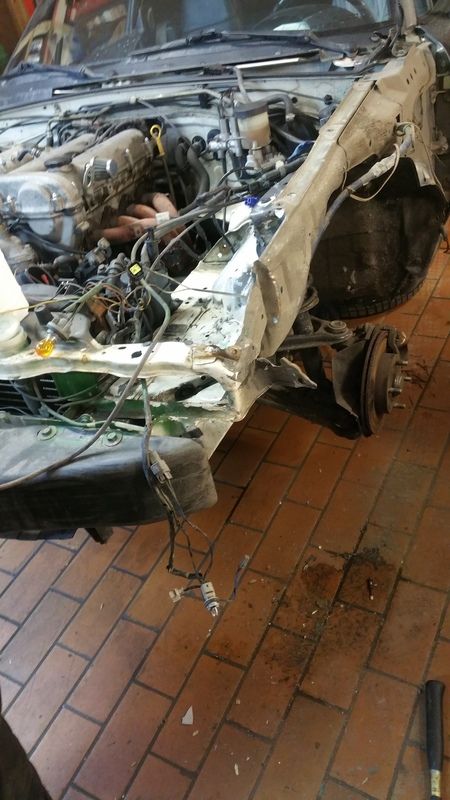

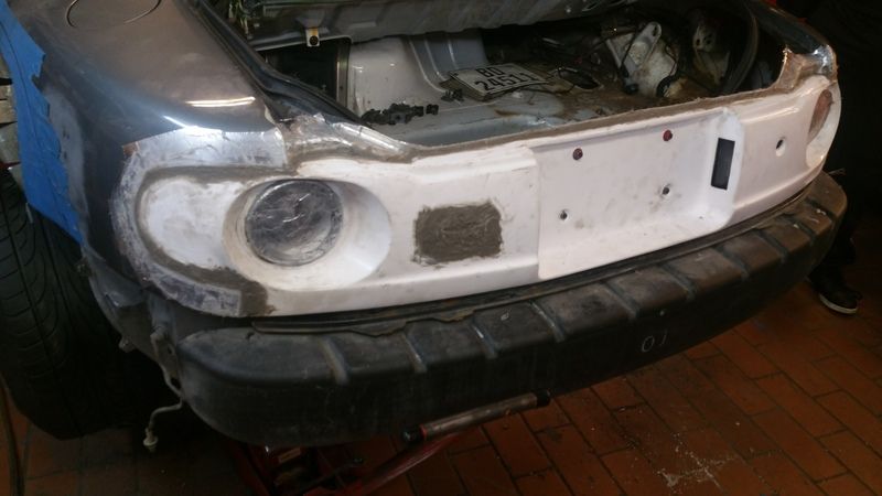

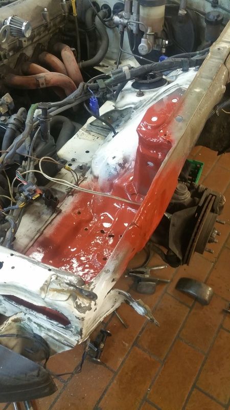

Mens bilen først var i garasjen, og jeg ikke måtte bruke den lengre, så fikk jeg gjort veldig mye på den :D her prøvde jeg på fangeren som en kompis av meg fikk med bilen sin, bare for morroskyld egentlig :lol:
Grovretting Ferdig :D hele motorrommet skal pusses opp ved en senere anledning :D

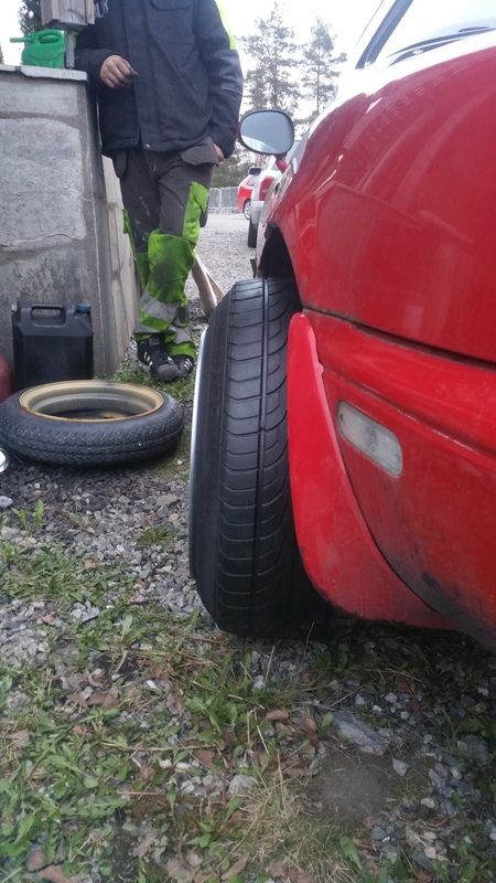

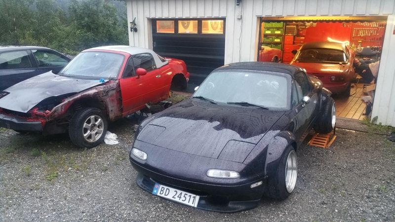

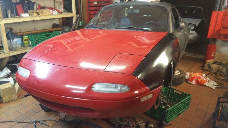

Fikk hentet meg en bil til :) vurderte å fikse denne først, og bruke den på vinteren, men når jeg fant ut hvor mye rust det faktisk var på den, så la jeg fra meg den planen :?
Noen som ønsker å kjøpe hjulene som satt på denne? 16" uten skader med bra dekk :D
Delene fra den røde bilen kom alikevel godt med :D

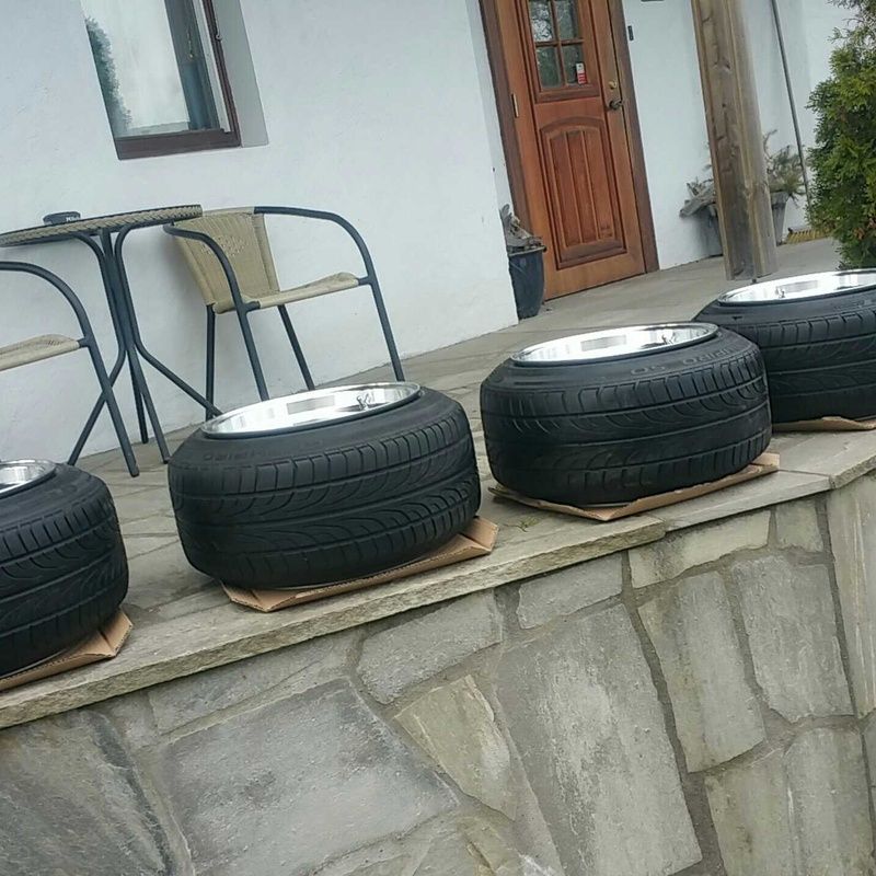

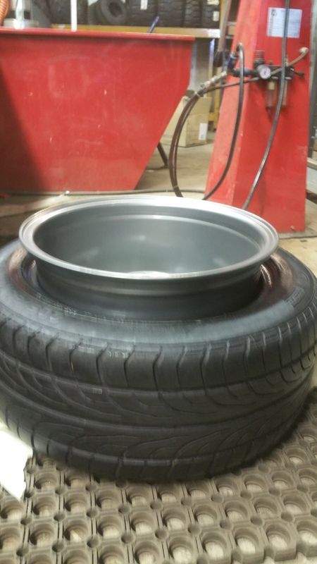

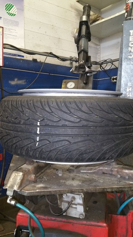

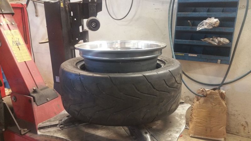

Kjøpte meg nye felger også :) ble nå litt dekkstrekk her også :lol: :lol:
Ble oppbevart trygt til de skulle på bilen :D
Prøvde de så på delebilen, for å se hvor ekstremt det så ut :lol:

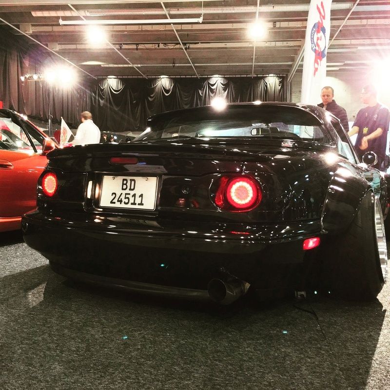

Ble også GV replika baklys på bilen :D

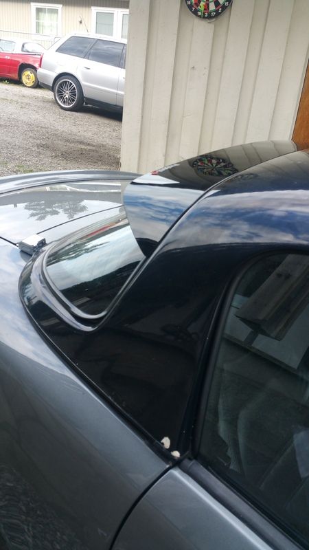

Og hardtop vinge :D

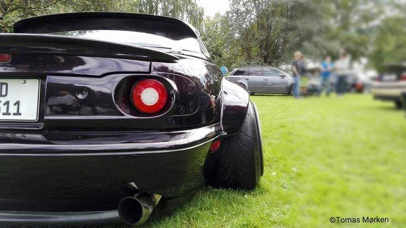

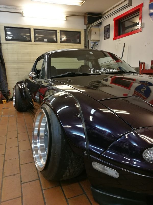

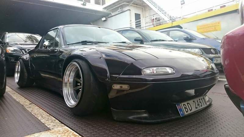

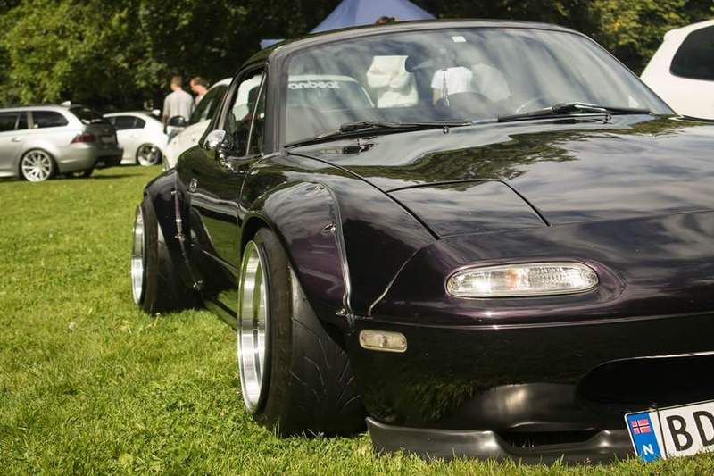

Og der fikk jeg endelig bredderne :D :D :D

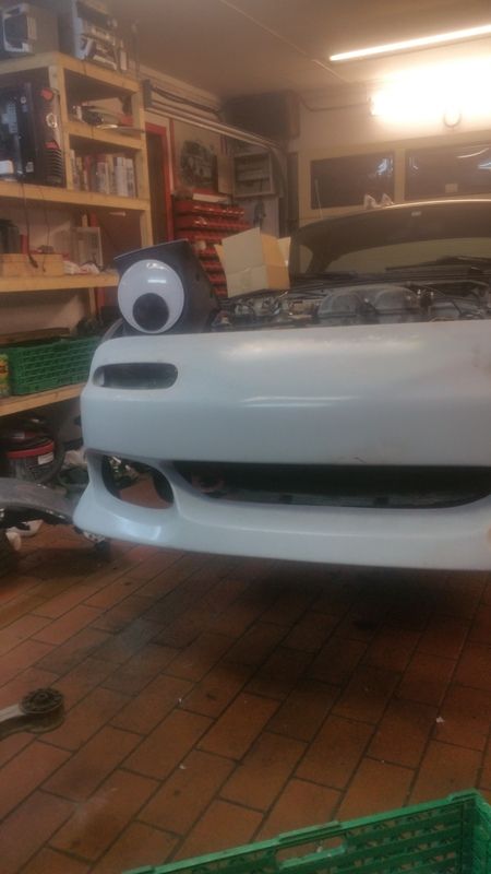

Testing Testing 8) Fikk også byttet til meg noen litt lavere hovedlys :D

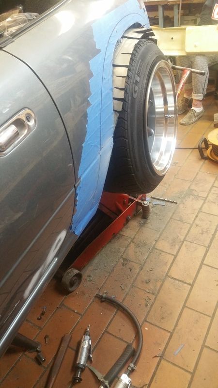

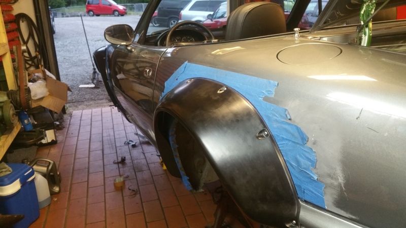

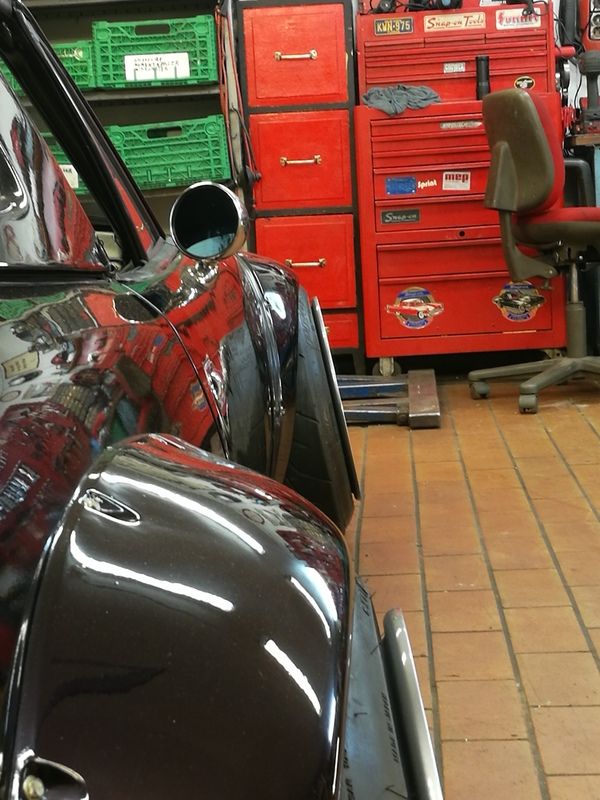

fikk også laget fester for baklysene og rammen :) var dårlig passform på rammen til lysene, så da må man tilpasse litt :o

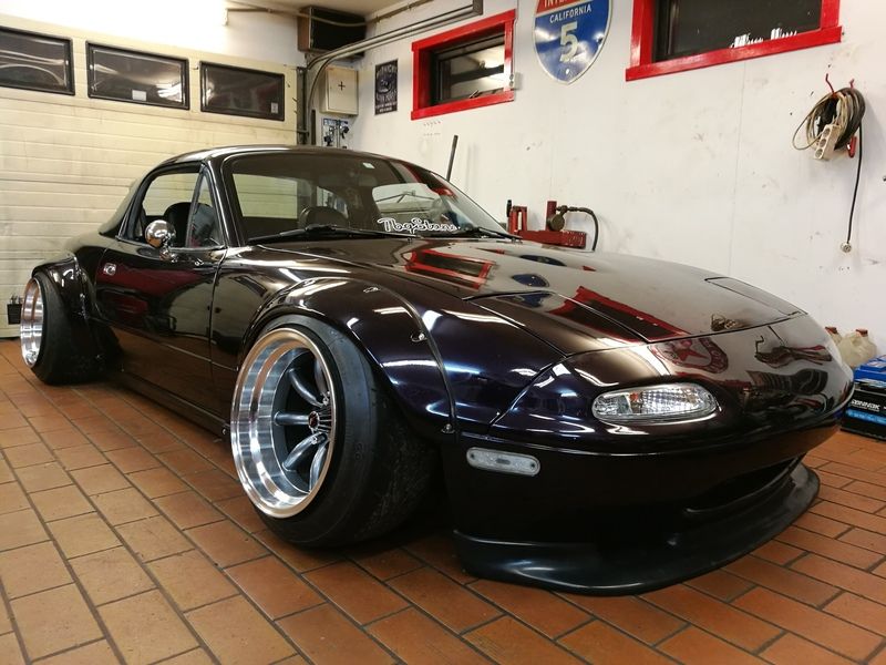

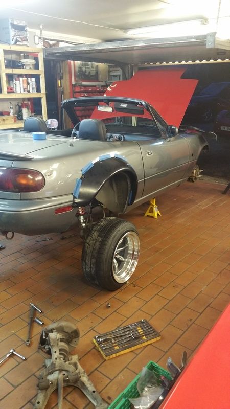

så den delen alle som skal bredde bilen sin gruer seg til :oops:
Gikk egentlig veldig enkelt da :D
-Teipet bakskjermen
-Merket opp hvor bredderen og skruene til den skulle være
-Merket hvor jeg måtte kappe innenfor det for å ha plass til hjulet
-kappet så ut ett tynt stykke ytterst på buen for å skille inner og ytter laget
-Kappet så ut det jeg hadde merket av på det ytterste laget
-Lagde snitt innover i innerlaget slik at jeg kunne brette det ut og opptil ytterbuen
-punktet det så fast
-Fyllte inn med stål triangler jeg lagde for å få det tett fra undersiden
-kappet så av det overflødige og lot ca 0.5-1cm være igjen
-fuget så på denne kanten med karosserilim for å få det helt tett
Slapp da varmegang i bakskjermen ved å ikke sømsveise :D

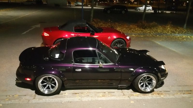

Bilen nermer seg hel igjen :D :D :D Brei sa du :?: :oops:
Og så prøveturen midt på natta inn i ski entur :) fant jo også noe lilla lys... er jo som ett innsekt og blir tiltrukket av lys så.... :lol:

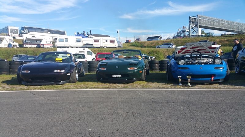

Kom oss endelig fram på Rudskogen da :D slapp tilogmed unna teknisk på veien :D men hadde jo speidebil som kjørte foran da :lol: ikke alle som kan si at de har en Lamborghini Gallardo som speiderbil :?: :lol:
står her sammen med Jon og en til :)

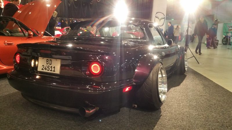

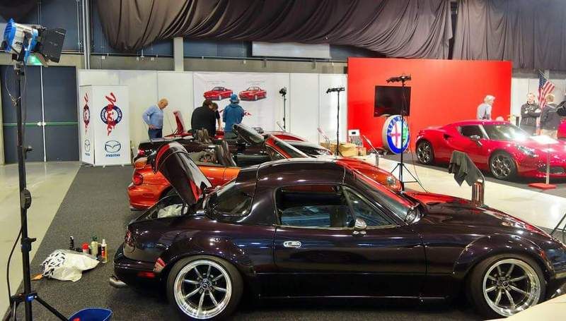

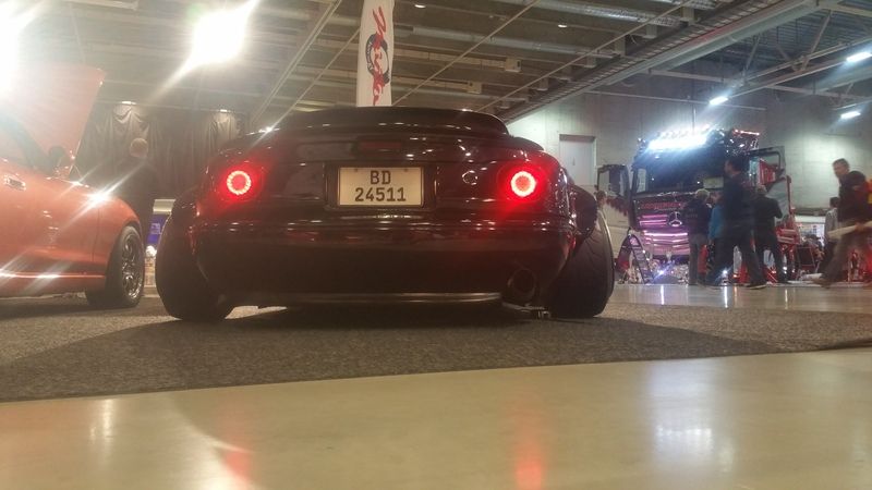

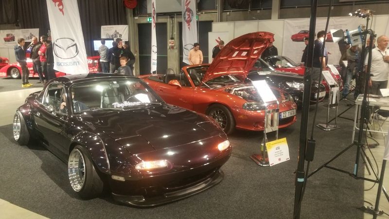

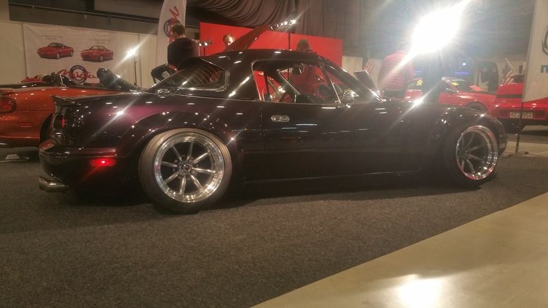

Fikk også stilt ut bilen min for Børning 2 premieren i ski sentrum :D Ble tilbudt plass på fortauet foran kinoen... men det ble litt problematisk :lol: tror han sa det bare for å plage meg :lol:
Her kommer det litt bilder fra da jeg var så heldig å få stille ut bilen min på standen vår på oslo motorshow :D
står her å gjør klart litt :) Møtte utrolig mange koselige entusiaster, både av de som var på standen og de som kom innom :D
Og her var man på vei hjem igjen :) synes fargen kommer utrolig godt fram i dette lyset :D

Blir i første omgang å få inn bøtteseter, 4 punkt og halvbur, få vist bilen, for så å vente på penger :lol:
Blir breiere felger rundt hele, og MYE breiere dekk :wink:
blir jo også med det endel høyere kjørehøyde, og brukbare hjulvinkler :) Den kommer enda til å være altfor lav for folk flest :lol:
Kommer også til å begynne med litt aero :) må jo lage meg frontsplitter, og noen nye sidesplittere ihvertfall :)

Blir først å fremst å godkjenne med v-maxx xtreme coiloverne jeg har, etter det blir det å få bestilt noen litt mykere swift fjærer :D forlenga topphatter har jeg :)
Skal også få byttet til polyuretan foringer, men har ett annet understell liggende klart for det, må bare få sandblåst og lakkert det :)
Har allerede "1.8" bremsene, men blir nok større med tiden :)
Blir sveiset inn avstivninger "frog legs" når jeg skal begynne i motorrommet, samt å få satt på butterfly brace under :)
Andre coilovere og stabilisatorstag kommer når jeg får bedre råd :lol:
har allerede "1.8" diff i bilen, men blir å kjøpe meg torsen innmat med tiden :)
