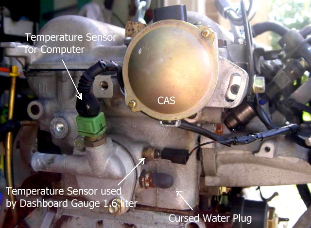

Tempensor for ecu er den grønne sensoren bak toppen , se bildet.
Når denne feiler så får motoren ofte mye mer bensin enn den skal. Men skal gi motorlampa hvis den går feil.
Har du lest av evt. Feilkoder?

Stemmer, var denne jeg tenkte på. Har ny liggende, så greit å bare bytte denne. Ingen feilkoder på bilen pr dags dato. Får prøve med ny sensor, og ny justering av tenning.Samt tetting av eksos, så satser vi på det besteEndreL wrote:Tempensor for ecu er den grønne sensoren bak toppen , se bildet.
