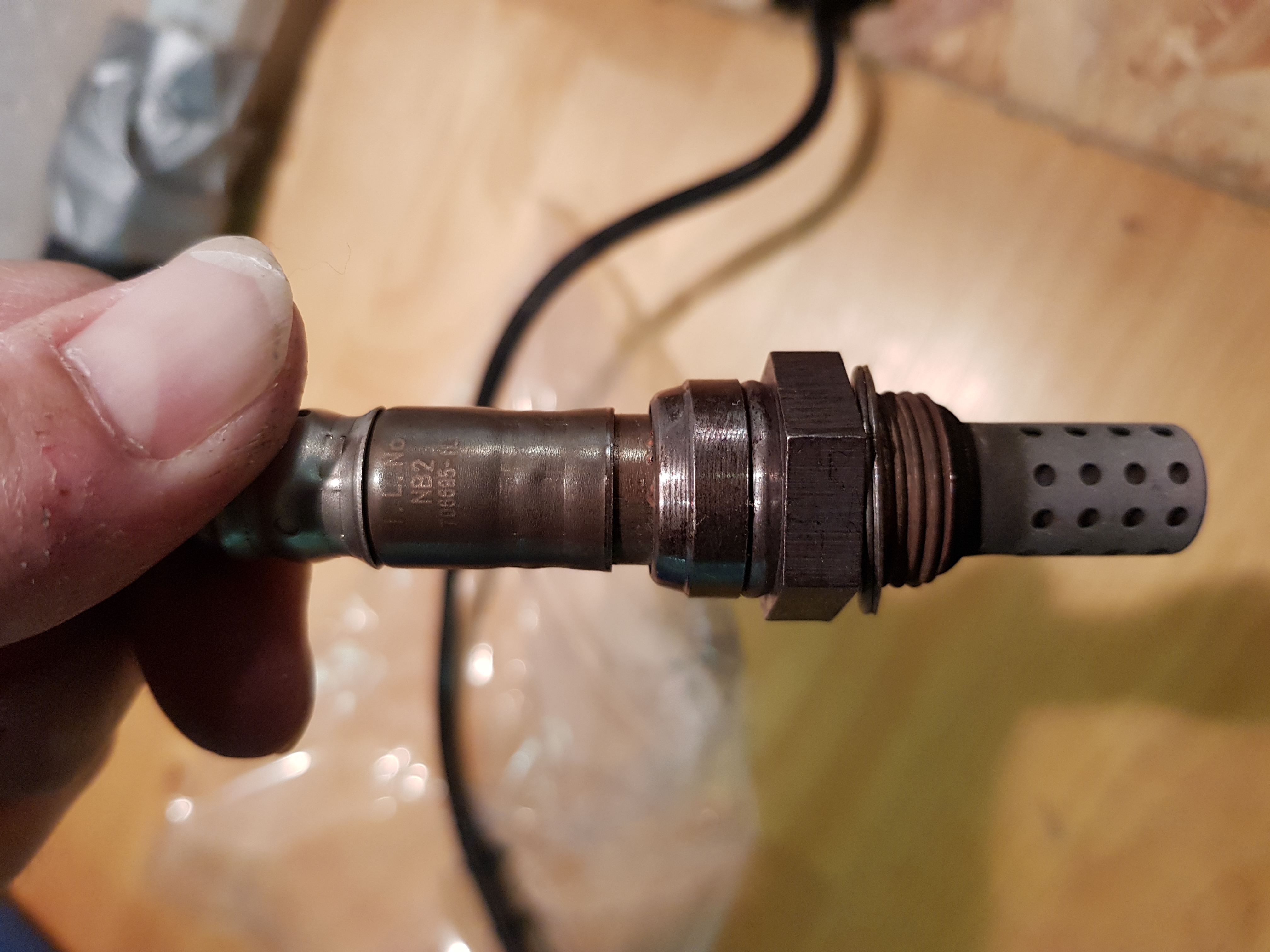

Bare ett kontrollspørsmål.., er den O2 sensoren som er bytta original Mazda ?
Har nemlig gjort bommerten selv ved to tilfeller å kjøpe annet merke, og det var ingen suksess...

Agility skrev:Bare ett kontrollspørsmål.., er den O2 sensoren som er bytta original Mazda ?
Det vet jeg ikke, men det vet sikkert Bubba.
Om den er uoriginal så kan det jo hende at det hjelper å få på plass en ny OEM.
Men må først teste ut ny TPS nå siden jeg får muligheten til det, og om det ikke hjelper er vel en grundigere sjekk av O2 sensor det neste på listen
Men jeg har aldri fått noen motorlampe på bilen.
Burde ikke en ikke fungerende O2 sensor gitt et check engine lys?

Jeg er ikke sikker, men jeg tror ikke at O2-sensoren er OEM, men av et annet anerkjent merke.
OK.
Visuelt ser den helt fin ut, men jeg har ikke målt den på noen måte.
Idag plugget jeg TPS til igjen, og plugget fra O2 sensor.
Bilen går da også i open loop (selvfølgelig), men det tennes ikke noen motorlampe.
Men jeg koblet fra O2 sensoren igjen, og så humpet jeg meg gjennom en tur på 10 min med god og varm motor (nå gikk bilen veldig dårlig), og kjørte hjem igjen. Tok da en diodetest, men bilen gir ingen feilkoder.
Meget mulig det er O2 sensoren da selv om den er nesten ny (men uorginal)
Men prøver først å bytte TPS siden jeg nå får muligheten, og hvis det ikke hjelper så MÅ det nesten være O2 sensoren?

miatajon skrev: OK.
Du ser ikke noe visuelt på en O2 sensor, og du kan måle den helt korrekt 0-1V gjentatte ganger, og så feiler den i bruk. Normalt vil du da få på check engine lampa, men når det er sagt, en dårlig O2 sensor får ikke bilen til å gå på 3 sylindre.... :roll:

Agility skrev:
miatajon skrev: OK.
Får presisere litt da..visuelt ser jeg ikke noen brudd på kabel eller kontakten.
Selve sensoren ser heller ikke mishandlet ut eller brent til kull! :wink:
Når det gjelder at bilen gikk på tre sylindre så er det løst!
Fant ut at 1 av 2 kontakter til coil var synderen.
Så strengt tatt gikk vel bilen på 2 sylindre innimellom..
Det er det som som har gjort dette så kinkig å finne ut av.
2 uavhengige feil som har kommet og gått.
Står tidligere i tråden :roll:
Men sensorfeilen er fremdeles ikke funnet..

Rudolf skrev:Viktig å skille mellom slitedeler og ikke slitedeler.
O2-sensor er en slitedel som må skiftes etter en viss driftstid.
Motoren er helt avhengig av fungerende O2-sensor for å gå riktig i closed loop.
Jeg har kjøpt kliss ny I.L.Motorsport sensor som har vist seg ikke å har virket.
Kjøper etter det bare original sensor.
Opplevd sviktende O2-sensor som årsak til motor-fusk mange ganger.
Umulig å se på sensoren at den er gåen.
Vrien å måle på også.
Tenkte opprinnelig at det var lite sannsynlig at en ny O2 sensor skulle ha feilet, men siden Balder har en uoriginal så er jo tydeligvis sjansen stor.
Har lest meg litt opp på dette nå, og det ser ut som at det ikke er lett å få tak i en uoriginal O2 sensor som anbefales.
OEM blir anbefalt "over alt", så går isåfall for det.
Tester som sagt først med den nye TPS selv om jeg ikke helt har troen, og så blir det vel en O2 sensor deretter.

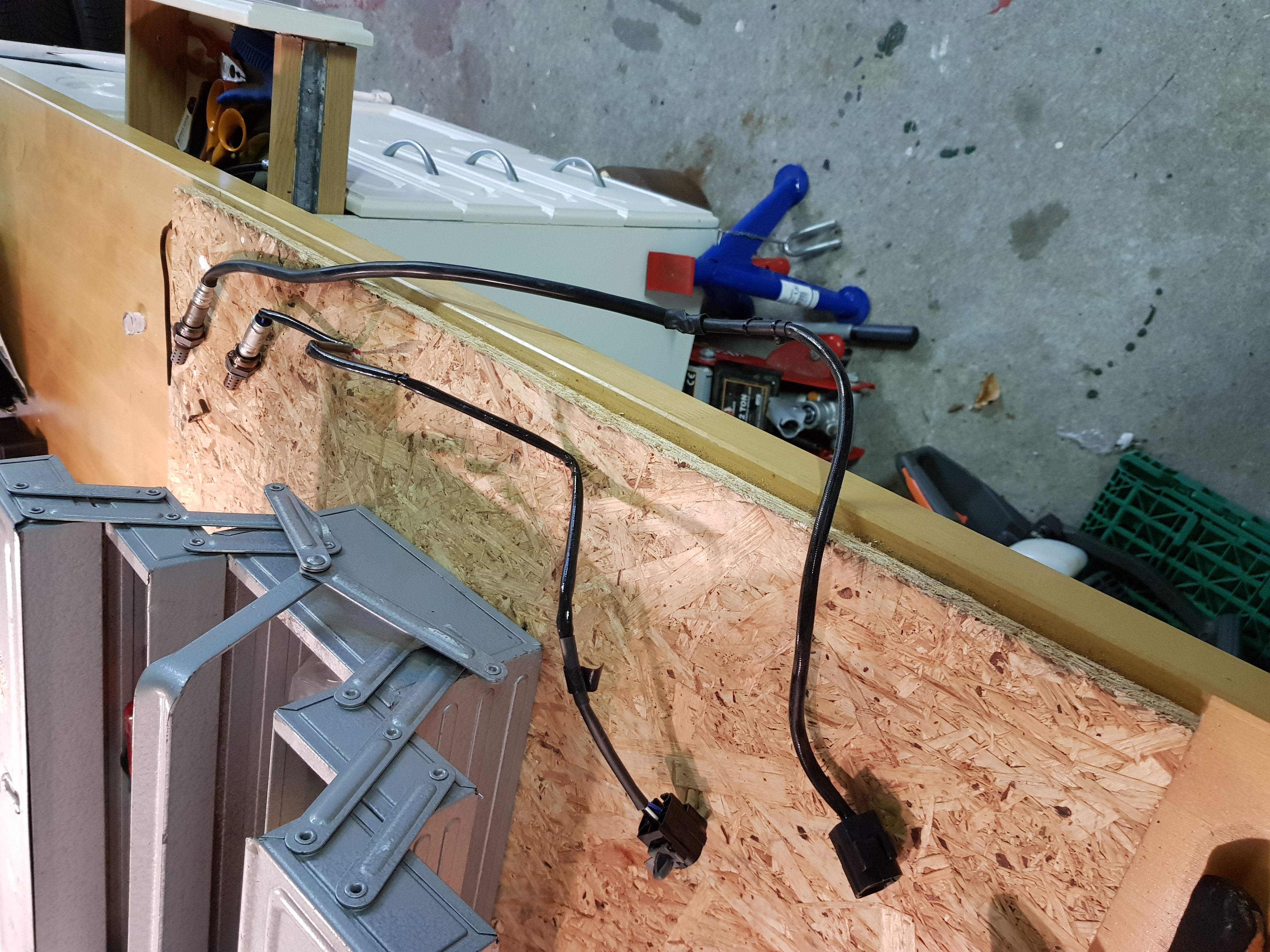

Da ser det endelig ut som at Balder er friskemeldt . :D
Den uorginale O2 sensoren er byttet ut mot en ny orginal sensor.
Den "gamle" sensoren som ble byttet ut.
Forrige tur jeg kjørte bilen med sensorer tilkoblet, så fusket bilen med en gang!
Idag med ny sensor kjørte jeg 5 mil uten et feilslag.
Så da håper jeg virkelig at alt er i orden nå!
Så oppsummert var det 2 forskjellige feil som førte til fuskingen:
-Løs kontakt på coil
-nesten ny, men uorginal O2 sensor sviktet.
