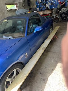

Blir nok flere bilder når eg får skilta til den. Ble bestilt på fredag og håper de kommer før Onsdag. Biltilsynet er kun åpent Tir/Ons.

Ikke så mye nytt foreløpigt foruten eg måtte ta en diy hjulstilling da den var laaangt utenfor spec på spissing etter den måtte bytte alt på høgre side fremme. Nå står rattet rett og nydelig å kjøre.
Men har avtalt med verksted å få det gjort skikkeligt. Men vil bytte alle bolter og gjerne fjærene først. Var kun for å kjøre ut sesongen i år.

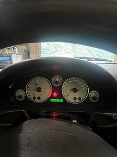

Fikk feil speedometer i posten. Dette er ett 2000 jubileums speedometer og helt likt nb med grønne lys bare med hvite skiver. Enklere å montere men må da skaffe rød/orange lys kondomer selv.
Nbfl speedometer er plug and play de og foruten du må legge opp jord til high beam pæra. Enkelt med en liten ledningslask.

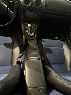

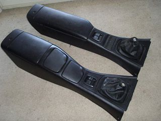

Midtkonsoll er ifra UK så måtte snu armlenet. Fort gjort og bedre pris på slikt i UK enn resten av verden.

Jeg ville tro at forskjellen var større enn som så. Kjekt at det bare var å snu armlenet.

Lite nytt foruten eg har fått satt inn røde led i speedometer og røde pærer i HVAC enhet for å etterligne NBFL.

Håndbrekket er faktisk på venstre side, også på RHD-utgavene.Stalfa wrote: 10 Oct 2023, 08:38Jeg ville tro at forskjellen var større enn som så. Kjekt at det bare var å snu armlenet.
