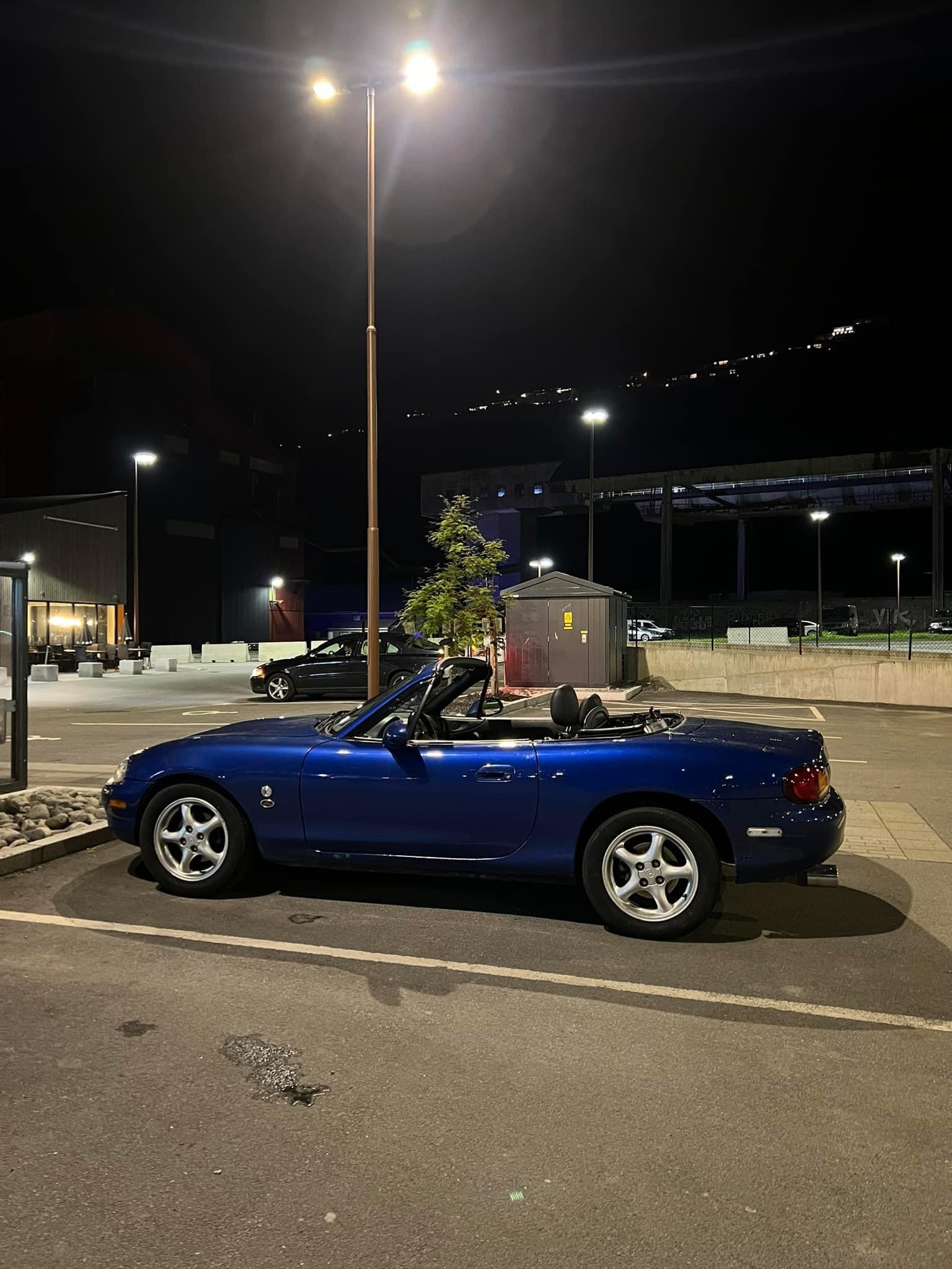

Da ble det til eg fikk kjøpt meg en ny Mx-5.
solgte jo min Na for 3 år siden da for å finansiere førerkort klasse A. Og en Na kunne man jo lett få kjøpt ny tenkte eg. Men prisene fløg i taket og vel så det.
Så det gikk jo ikke tenkte eg.
Men Nb har eg jo og alltid likt. Har jo konvertert til nb interiør i mangen. Den siste na fikk jo og nbfl speedometer koblet opp.
Bilde ifra kvelden eg fikk den eu godkjent.
