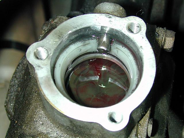

Girspak olje????? hæ... det er bare fett rund kulene/leddene i spaken..

Post by HansT »
Japan4ever wrote:Girspak olje????? hæ... det er bare fett rund kulene/leddene i spaken..
Skal ikke fett der på en MX5/Miata nei. Det skal fylles helt opp med olje..

hvor høyt skal man fylle egentlig?
