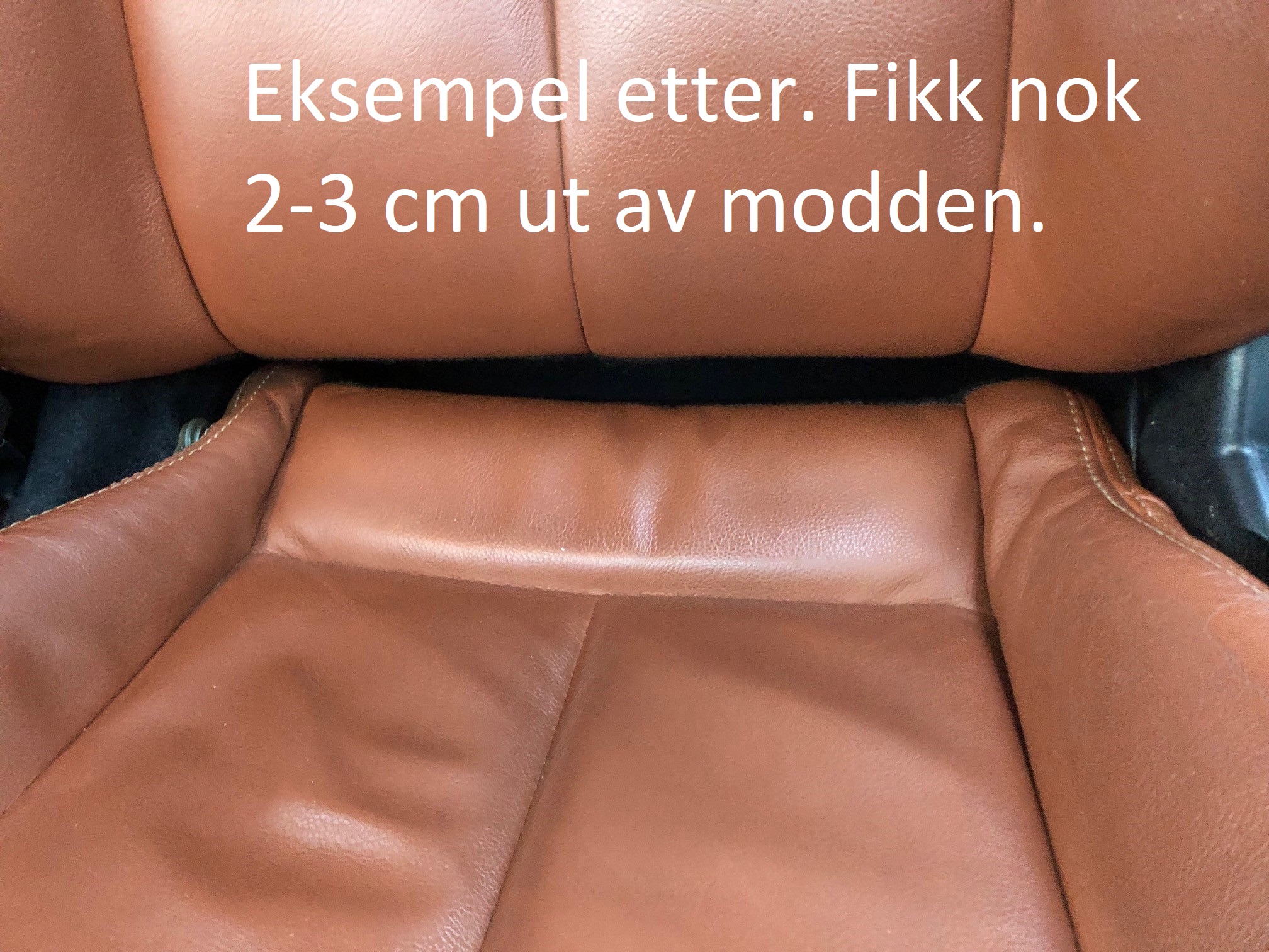

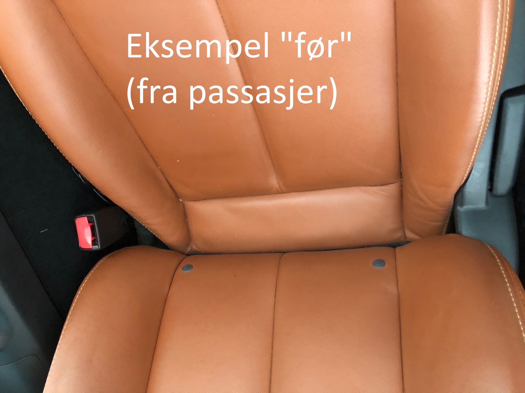

I kveld ble første endring gjennomført. Den såkalt GordyM setehøydemodden. Senket bakside av seteputen med 2-3 cm, og hevet fronten med noen millimeter.
Endelig får mine 193 cm plass under hardtopen😁
Takk for innspill folkens!

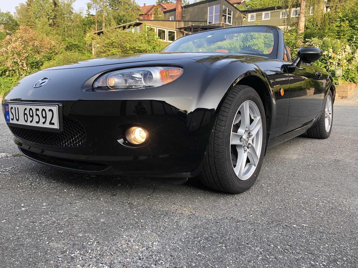

Da var neste steg i prosessen tatt!

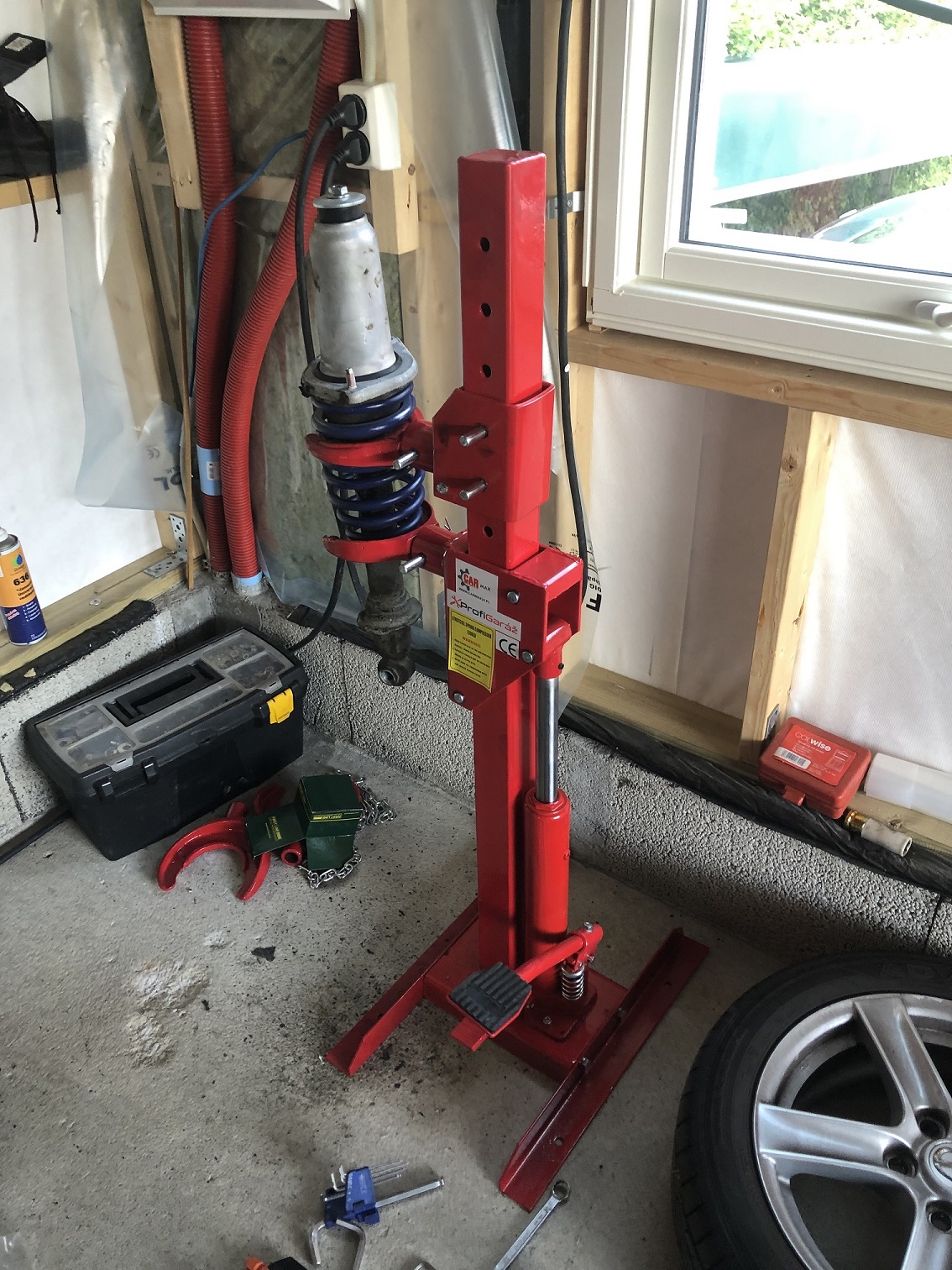

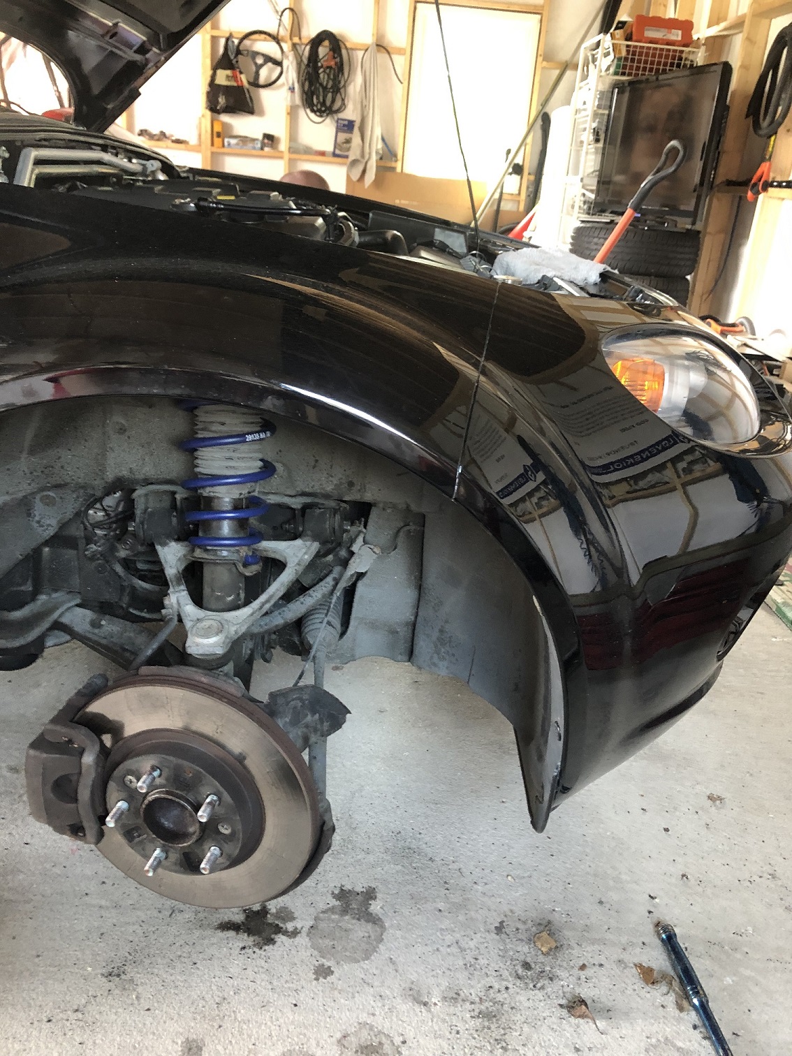

Pakke kom fra https://www.mx5parts.co.uk som inneholdt tåkelys og lysarm, nye fjærer og monteringskit, Haynes-manual og et par matter til NAen til Lars, som lånte ut verktøy og garasje for bytting av fjærer. Garasjeeier hadde for anledningen kjøpt inn ny jekk og fjærkomprimator (se bilde).

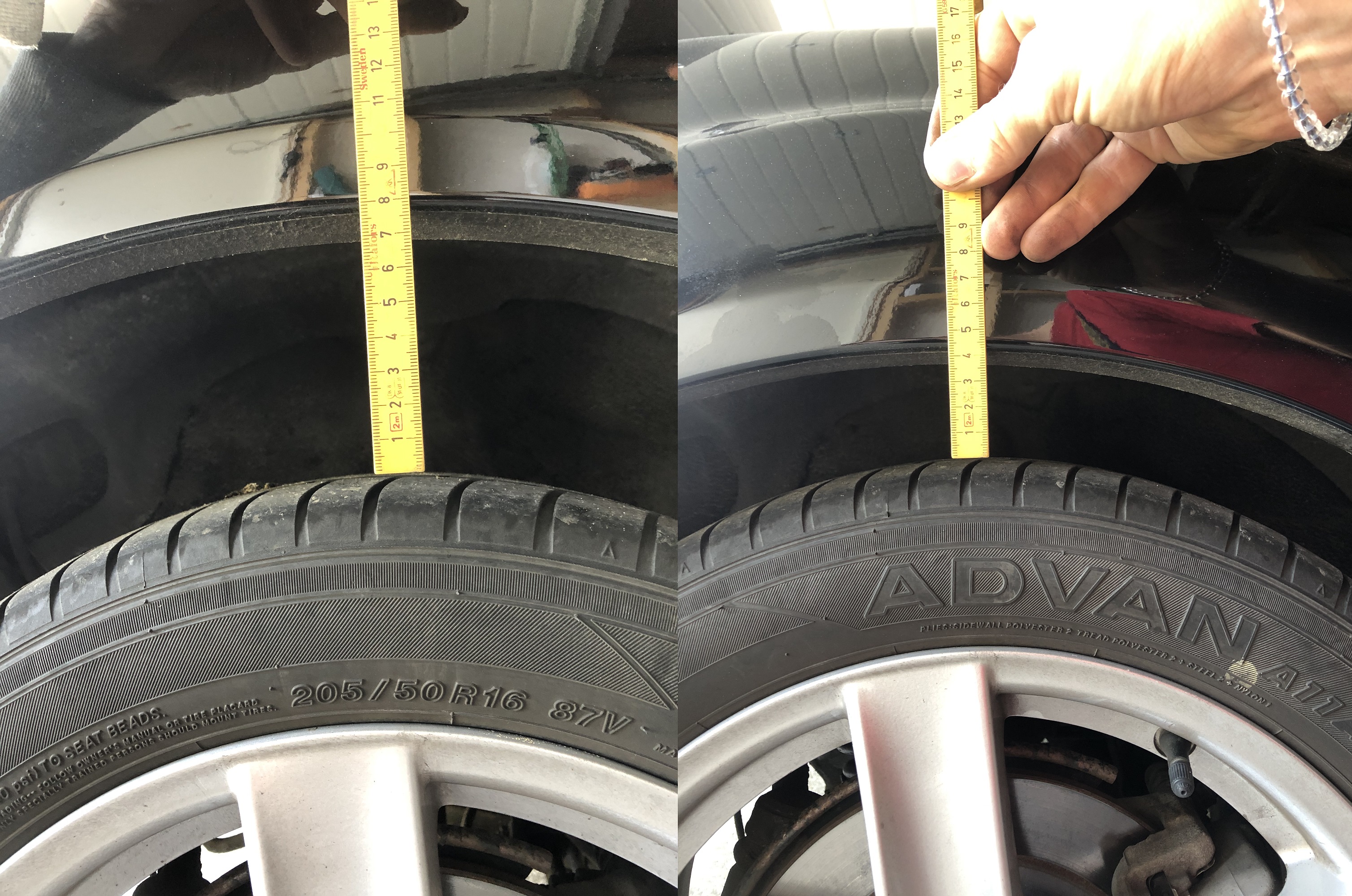

Utrolig fornøyd med resultatet. Hadde før bytte 85 mm mellom dekk og lakkanten på hjulbuen og etter montering ca 45 mm.
Bilen ser bedre ut, og føles mye bedre på veien. Den kledde godt tåkelys også. Tenk at snille Mazda legger alt klart. Byttet ut dummy, satte inn ny ramme påmontert tåkelys, pugget i kabel, byttet lysarm ved rattet også var det gjort.
Tusen takk til alle her for hjelp og tips både i tråden og på pm.
Takk til Anders for salg av brakettene til tåkelysa.
Ekstra takk til Kim (NB) og Lars (NA) for hjelp, tålmodighet og opplæring! :P :thumbsup:
Da er det hjulstillingskontroll og visning hos tilsynet for å få fjærene inn i vognkortet som gjenstår.
Flere pakker er på vei i posten :D

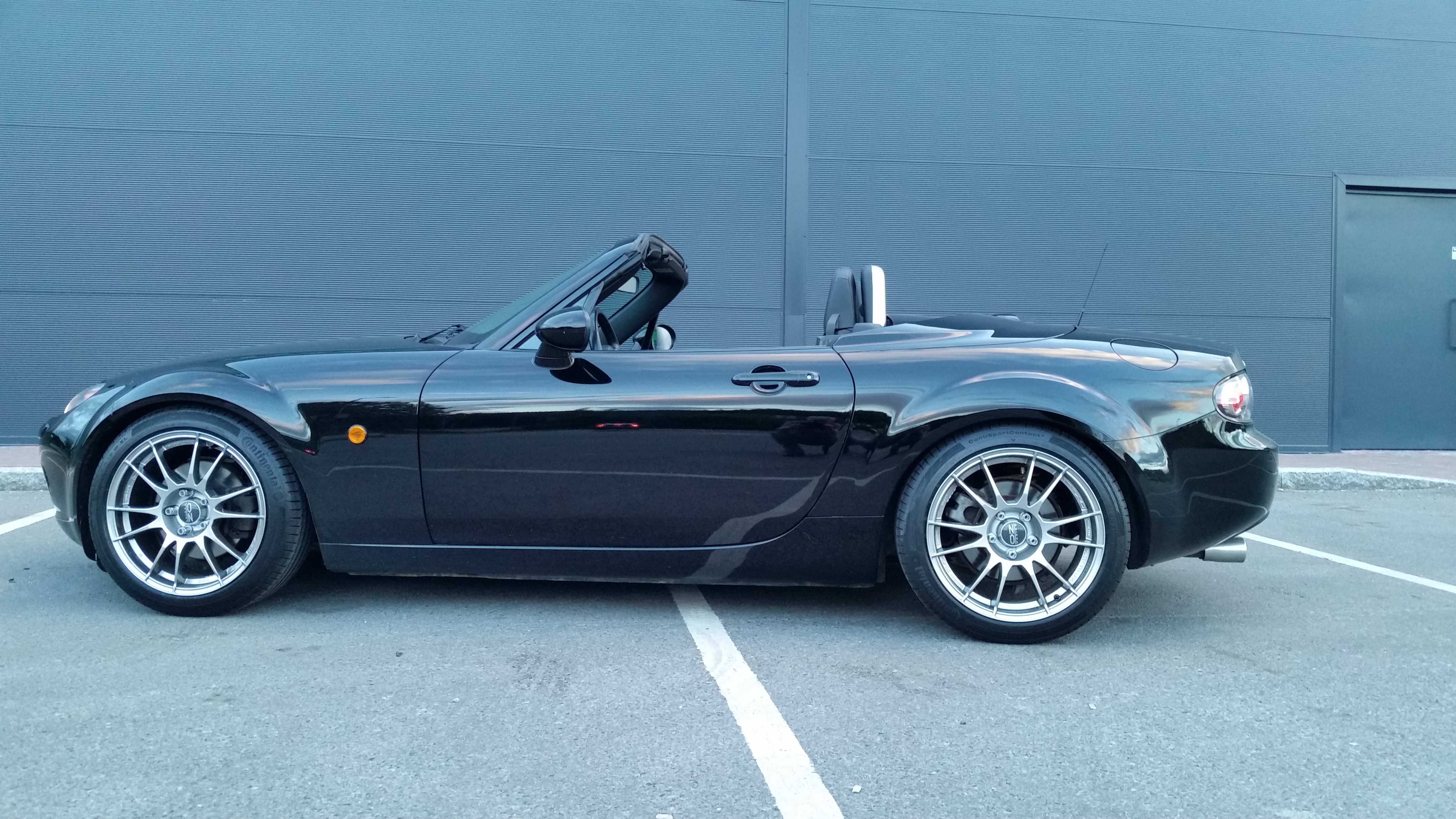

Takk for det. Flotte felger/dekk du har. Lov å spørre om merke og modell? Jeg er ganske grønn hva gjelder dekk/felg, men vil fra de originale 16" til nye 17" med nye dekk. Vet bare ikke helt hva ennå. Sort eller gunmetal dropper jeg siden bilen er svart. Krom er uaktuelt, så må bli noe i "stålgrått".
Har du selv montert kromma bakdeksel på nakkestøttene? Mine er sorte originalt.

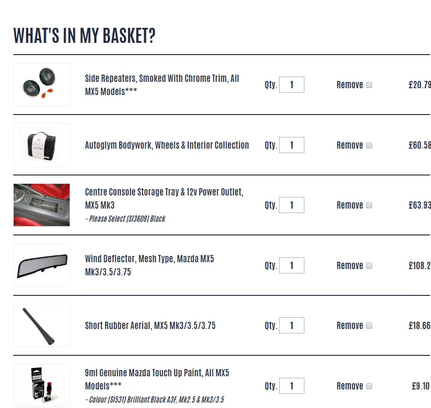

Har satt sammen en handlevogn på mx5parts nå, men både lakkstiften og blinklysa er foreløpig utsolgt, så jeg holder ann til alt er på lager.
Koppholderne i dørene er fine, men de to under midtkonsollen er jo midt i veien for underarmen. Irriterte meg at holderne tok så mye av plassen nede i rommet der, men så finnes naturligvis ny innmat til det rommet som attpåtil har en ekstra 12v-plugg :D
Ny, kortere radioantenne (takk igjen, Anders), ny windscreen (takk til Gunnar, pappan til Anders) også syns jeg den autoglympakka så fin ut. Tanker om den? Har eid biler som har vært "transportmidler" før, og de har ikke fått mye vask/kjærlighet. "Dorthe" derimot, må holdes ren og pen.

Jeg kjøpte meg OZ Racing Ultraleggera 17x8 felger.
Satte på Continental Contisport 5, 215/45R17 dekk, som er gode allround dekk.
Bakdeksel er ikke krom men matt stål "look", dette er originalt.. Jeg har nå sprayet de sorte med plastidipp.
