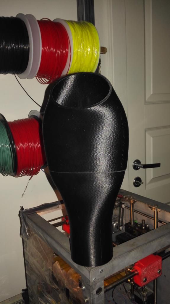

Del to av tre ferdig. Fant ut at printeren min var hele 3mm for liten i høyden, så de siste lagene er litt sammentrykket. Har fått pusset overflatene og jeg tror dette skal fungere. Nå må jeg lage meg ABS-lim og smelte delene sammen.
Dette er også noe av det største jeg har printet noen gang. Nervepirrende for å være ærlig :o
