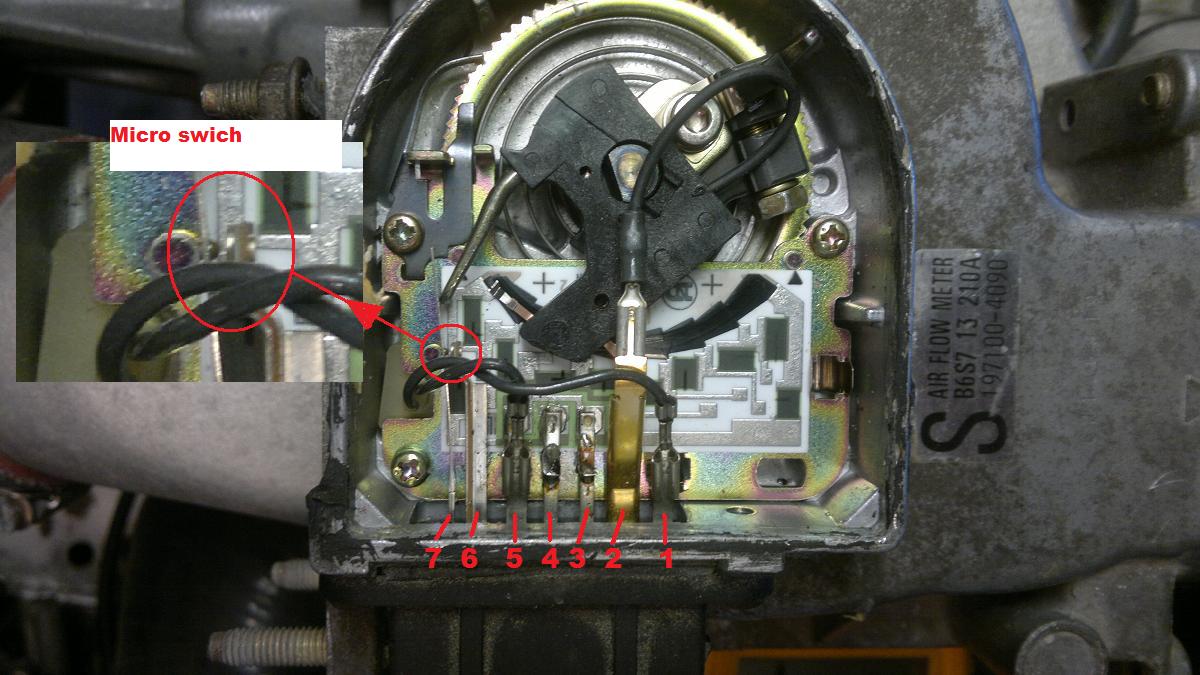

Jeg trur det er något endå större...den går utroligt fett (les rich), spotter ut sot å drit...blir helt sort på gulvet. :?
lamda ligger 8-9-10 når det er som verst.
Då jeg motorbremser ligger den en bra stund på 10-11 sedan 21 som tydligen er bånn.

Hmmm...He who seek will find...yes!
..mmm..green is good...NOT!
Og dette hjelper heller ikke.
Men du lyser ladd lampan med sin frånvaro :D
