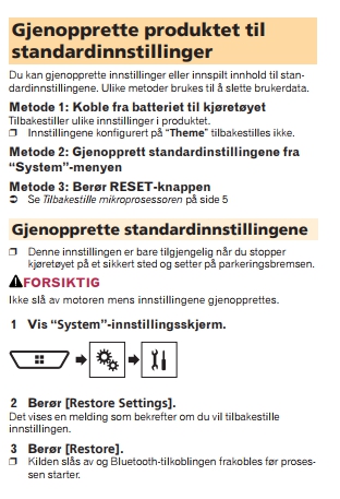

Du kan enten spørre Mekonomen på mandag eller ta en resett selv. Tar bare tre fire minutter så er du sikker.
Du må stille inn klokka sette opp bluetooth og skanne kanaler på nytt.

Hadde av "garnityret" på A-stolpen i går kveld.
Så ut til at monteringen med jording var riktig utført.
Resatt etter prosedyre.
