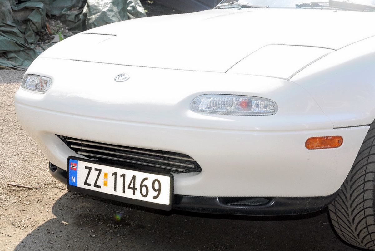

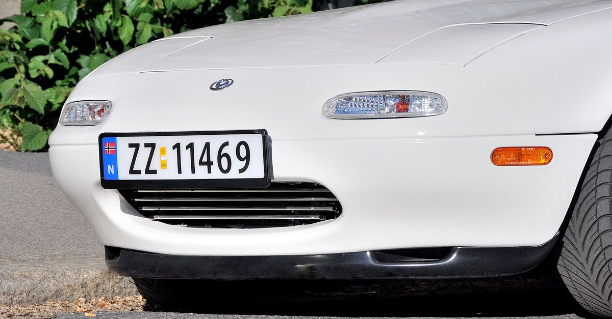

Litt pusling i sommervarmen ....
Flyttet skiltet foran
Før:
![Image](http://i176.photobucket.com/albums/w189/rudolf_2007/_DSC0320.jpg?t=1277062122)
Etter:
![Image](http://i176.photobucket.com/albums/w189/rudolf_2007/_DSC0746.jpg?t=1278185208)

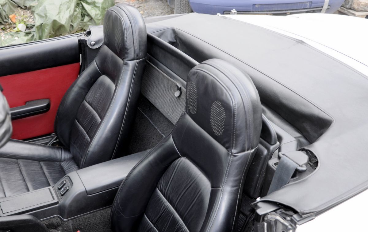

NB windblocker ble omsider montert.
Staget bak setene er litt i veien, men det går greit alikevel.
Kunne fremdeles bruke ferdige hull så det var ikke nødvendig å borre.

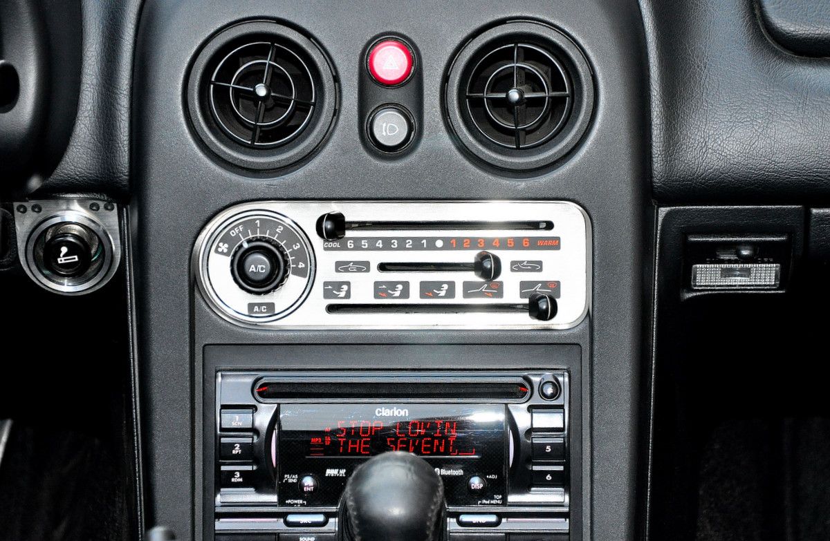

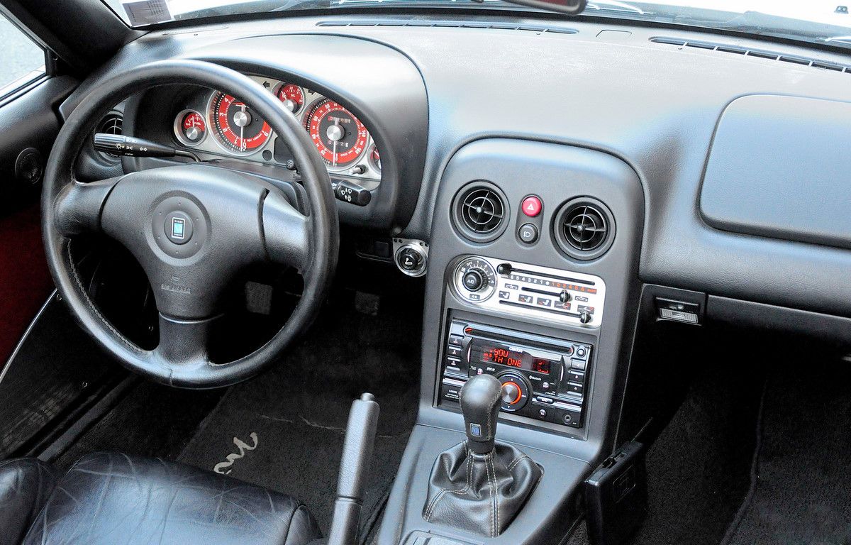

Siden jeg kjører ræserbil, så MÅTTE jeg bare ha HVAC-panel de riktige symbolene (fører med hjelm).
![Image](http://i176.photobucket.com/albums/w189/rudolf_2007/_DSC0776-1.jpg?t=1278185208)
![Image](http://i176.photobucket.com/albums/w189/rudolf_2007/_DSC0793.jpg?t=1278185208)
Lighter-ringen er fra samme leverandør, AWD.
Jeg har også montert blanke knotter på instrument-viserene.
Høy bling-faktor med andre ord ......

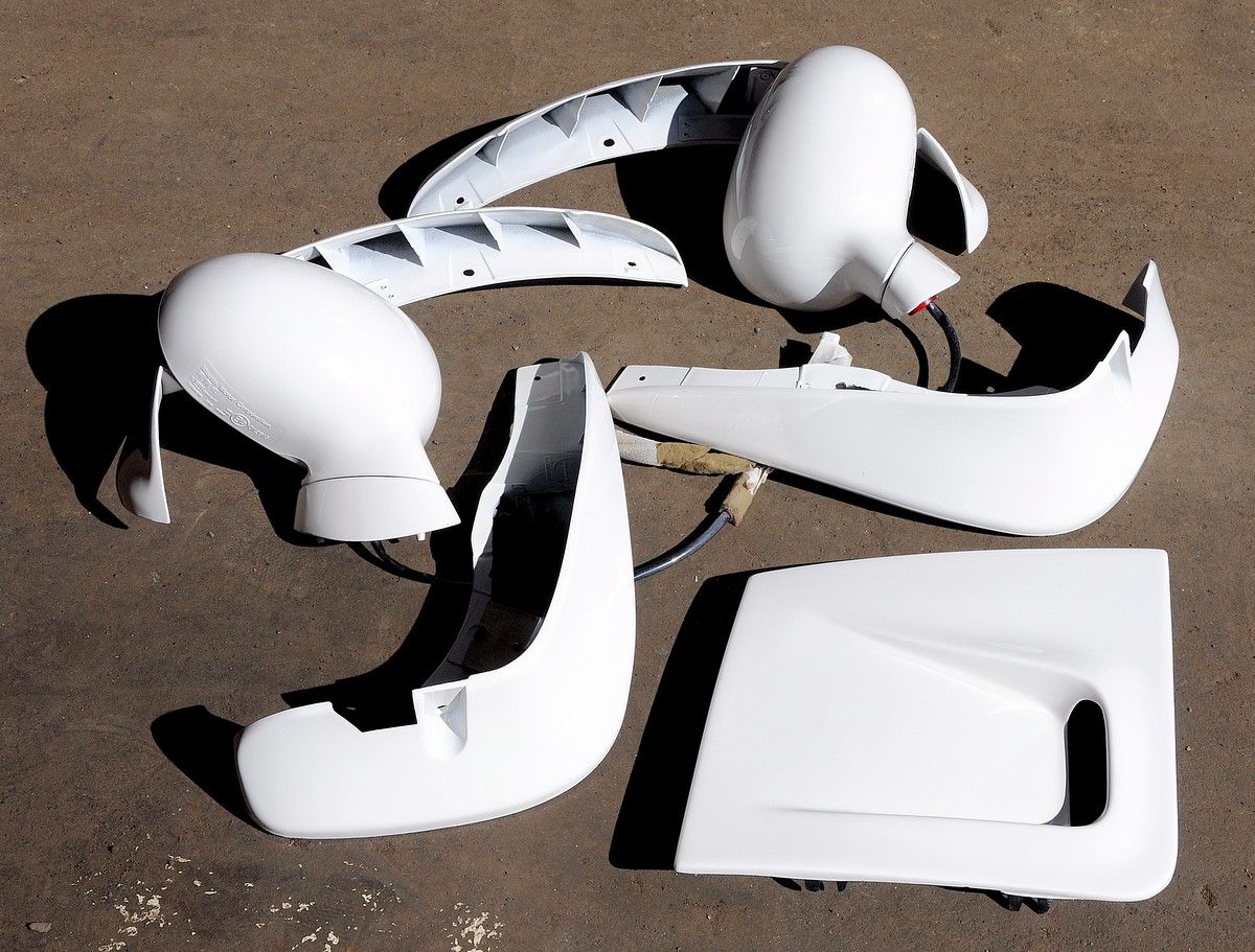

Har forøvrig henta et lite lass med "ekstrautstyr" som er lakkert i riktig farge.
Skvettlapper fra Tiller og OveN.
El. speil fra den Tyske donorbilen.
Lyktedeksel fra eBay.
