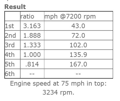

Blir ikke det litt i overkant? Med 3.6-diff og 5-girkasse passerer du jo lovlig fartsgrense i Norge før du har nådd tredjegir.

3.5 diff med 5 trinns skulle bli noe slik
115 km/t i 2.@7200. Kanskje mer passelig til 6. trinns. :)
