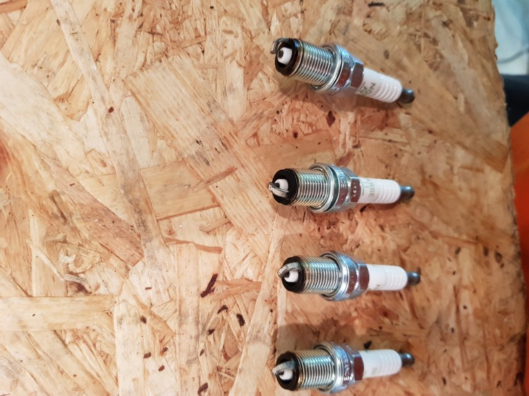

Re: NA 1.8 fusker
Dynamoen er den samme som satt i bilen da jeg kjøpte den.miatajon wrote:Ser forresten at dynamoen på bilen ser blank og ny ut. Kanskje forrige eier Bubba kan si om den er byttet i nyere tid eller om den er gammel
Jeg følger naturligvis nøye med på hva som skjer med Balder, og synes det er fryktelig leit at du ikke har fått noe glede av ham denne fine sommeren.
Jeg har begrenset kunnskap om bilelektro, men har forsøkt å resonnere litt. Dersom du har rett i dine antagelser om at motoren går bare på tre sylindre når den går rufsete, må det være en av to ting; feil ved bensintilførsel eller manglende/svak gnist/strøm til en av tennpluggene.
Ledningene under panseret har jo vært i ugjestmildt miljø, med varme og vibrasjoner i over 20 år. Isolasjonen på ledningene er neppe like myk og fleksibel som da bilen var ny, og ledningene ble nok bøyd og herjet litt med da jeg tok motoren ut og inn av bilen. Det er derfor ikke helt utenkelig at det kan ha oppstått et ledningsbrudd eller blitt dårlig kontakt et eller annet sted.
Alle sylindrene har felles bensintilførsel t.o.m. fuel-railen, så dersom det er feil på tilførselen til bare én sylinder må det skyldes dysen til den sylinderen. Det kan kanskje være en mekanisk feil på dysen, men den styres jo av en elektrisk puls, så en slik feil kan også skyldes dårlig kontakt eller ledningsbrudd.
Er det en idé å forsøke å ta av en og en plugghette når motoren går rufsete på tomgang for å finne ut om den faktisk går bare på tre sylindre, og i tilfelle hvilke? …og evt. bytte plass på dysen til den «døde» sylinderen med en av de andre, og sjekke igjen hvilken som nå er «død». Dersom feilen har flyttet seg er det dysen som er synderen, men hvis den samme sylinderen fortsatt er «død» må feilen være i kablingen til den «døde» sylinderen. Eller er det mulig at feilen kan finnes i ECU’en?
- Posts: 252
- Joined: 11 Jan 2006, 01:00
- Medlemsnummer: 833
- Location: Bergen

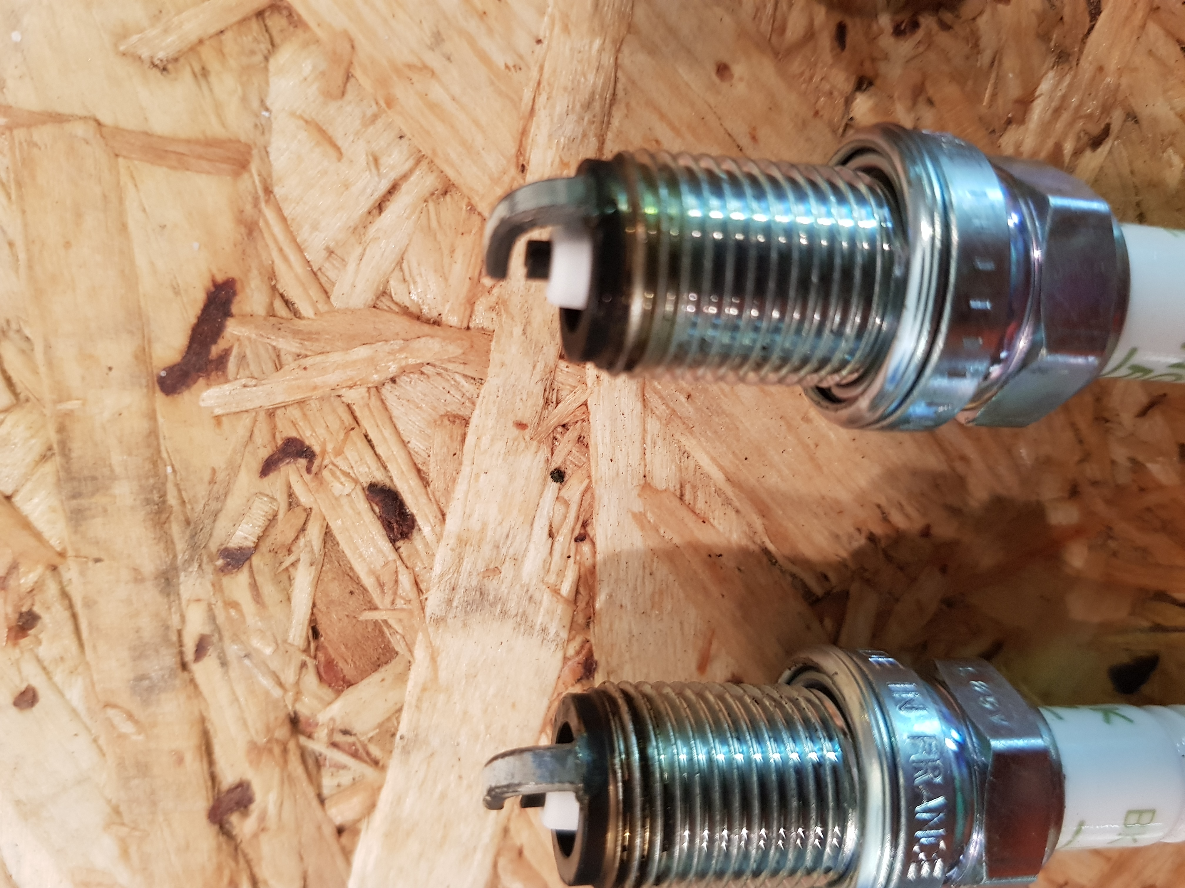

Re: NA 1.8 fusker
Startet opp nå i sted. Rufsete gange men jevnet seg ut Gikk fint på tomgang i 3-4min. Slo av igjen og dro ut pluggene.
Alle 4 ser like ut, alle 4 var ca like varme.
Plugger gått ca 20-30mil. Ser det egentlig så ille ut? Bittelitt hvitt belegg ytterst på alle 4.

- Posts: 1146
Re: NA 1.8 fusker
De pluggene synes jeg ser helt fine ut.
Hvis du skal teste ved å ta av pluggledninger, så husk på at MX-5 tenner på to og to plugger av gangen, så det er ikke så lett å isolere den ene sylinderen som evt går dårlig ved å ta av en pluggledning, siden du da vil bryte kretsen til en av de andre pluggene også.
Er det noen system i når den går dårlig mht når den er kald kontra varm?
