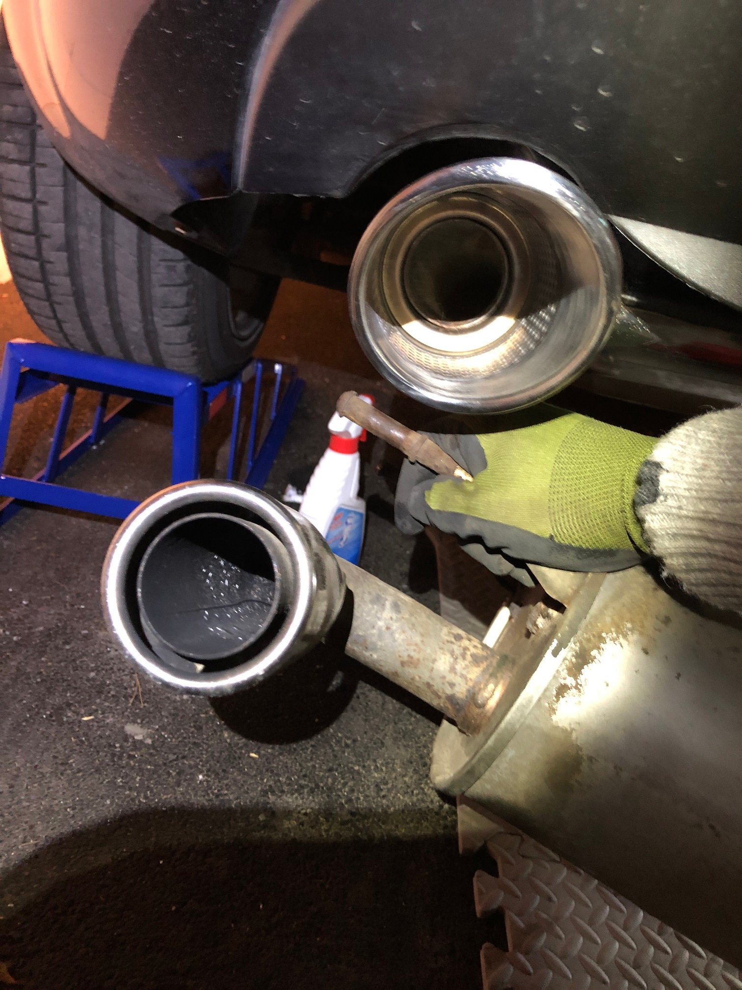

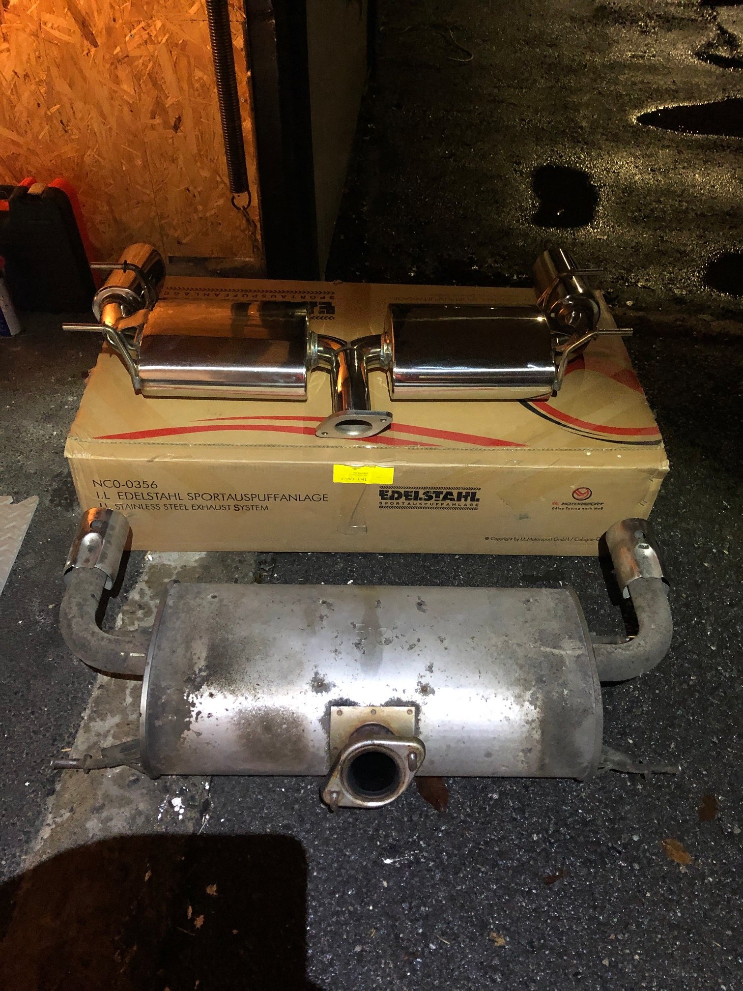

Oppgradert godbilen med ny eksos, kun bakre del.
IL Motorsports, kjøpt fra mx5parts da de var billigere enn i butikken til IL.
Sammenligning av pottene:

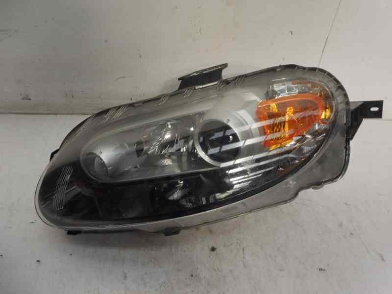

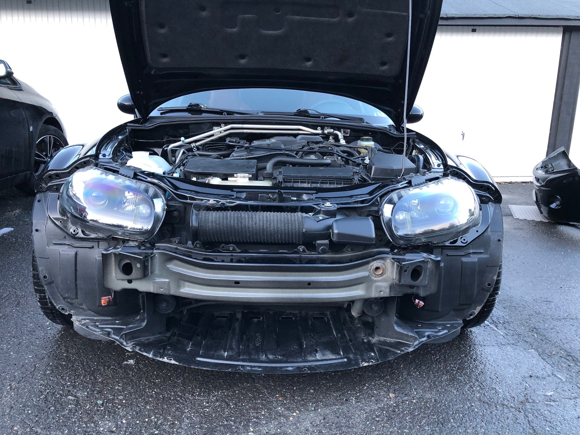

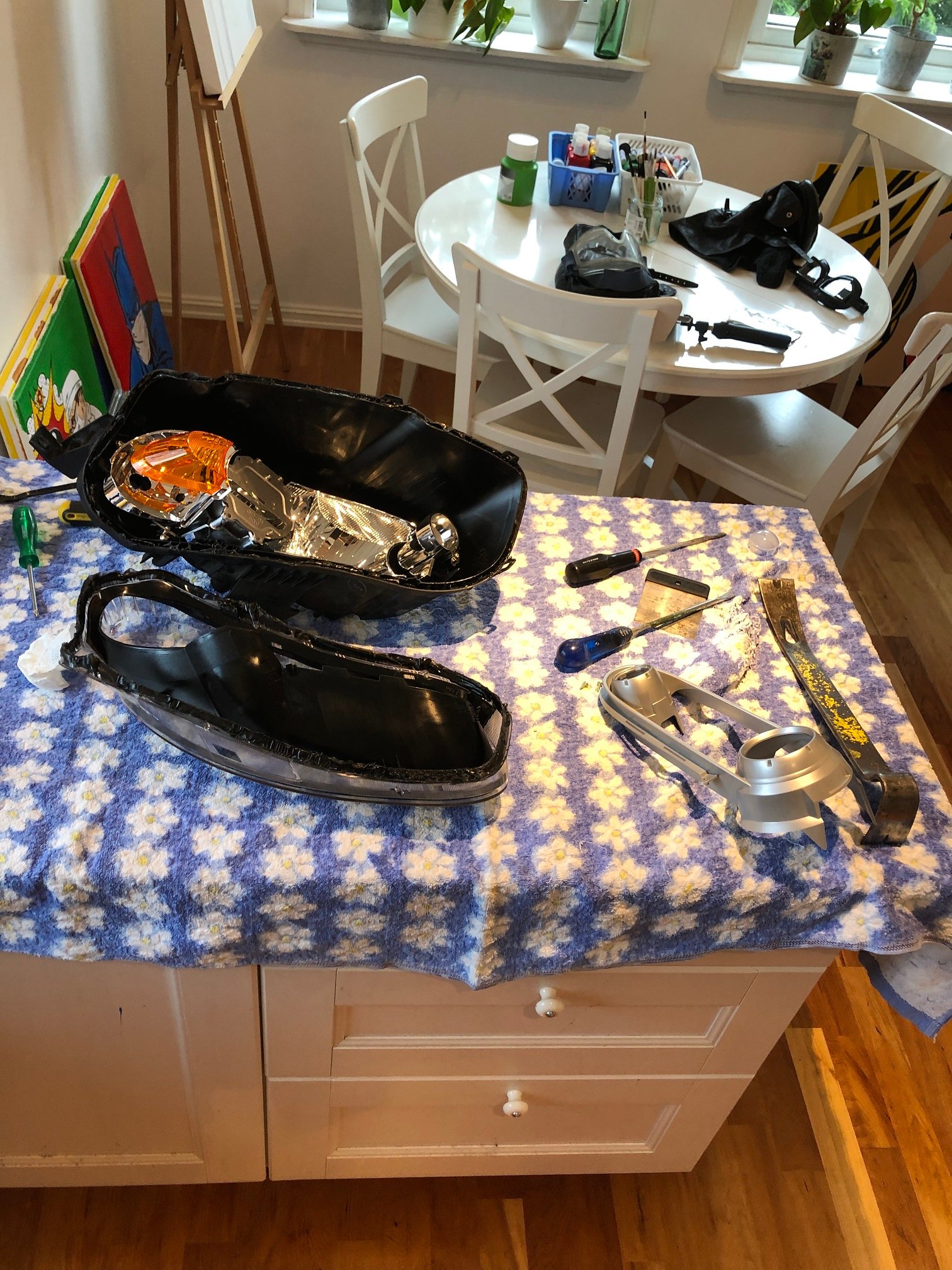

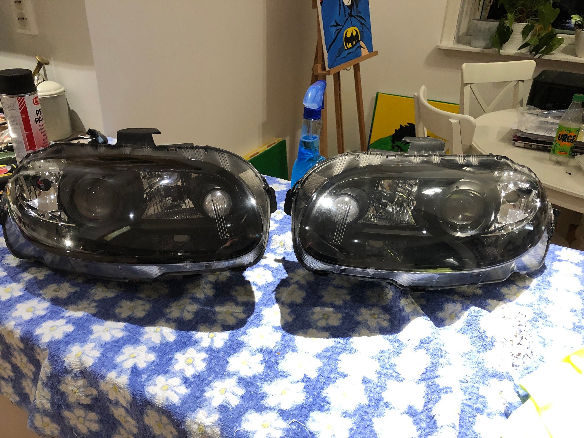

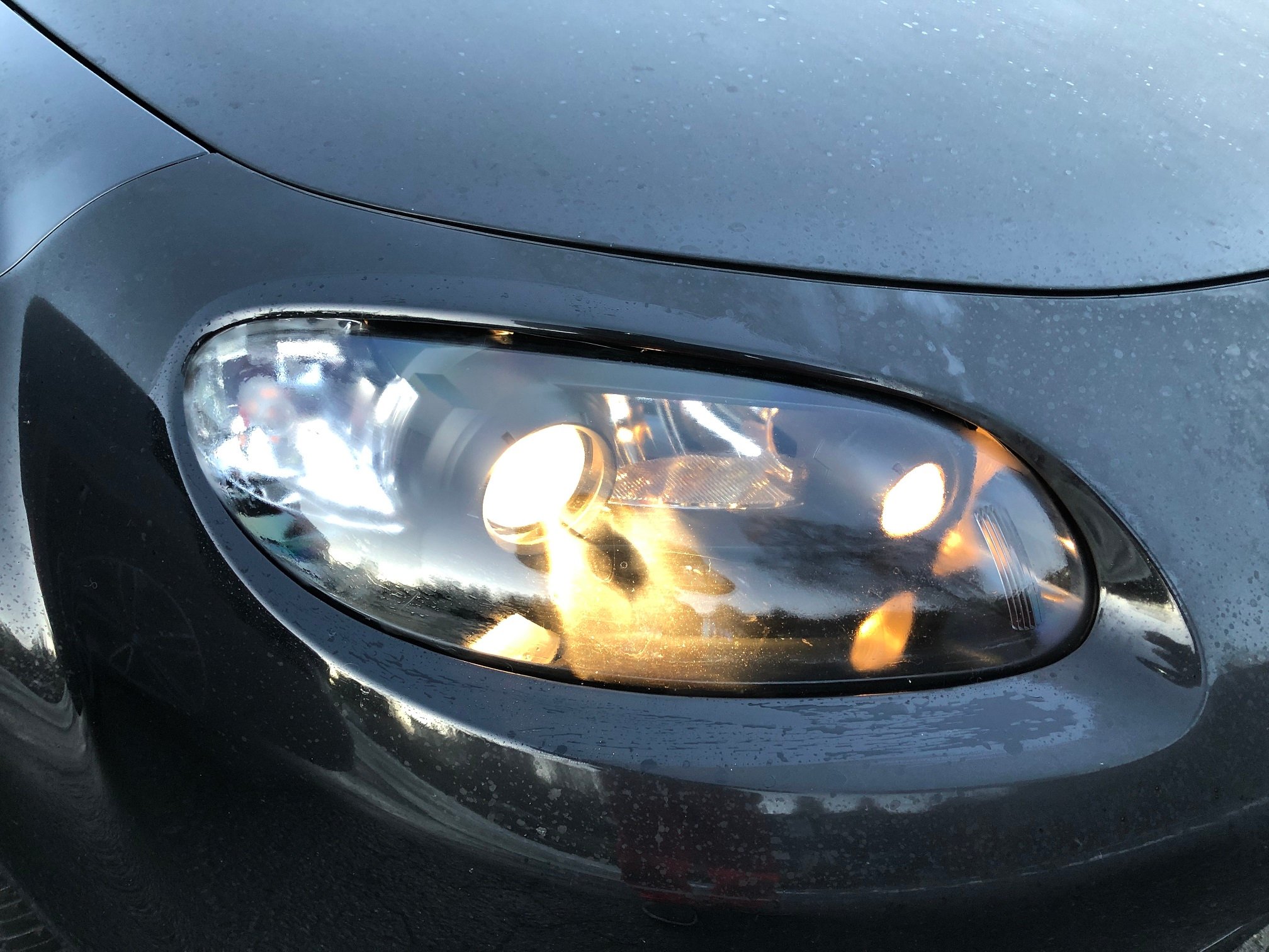

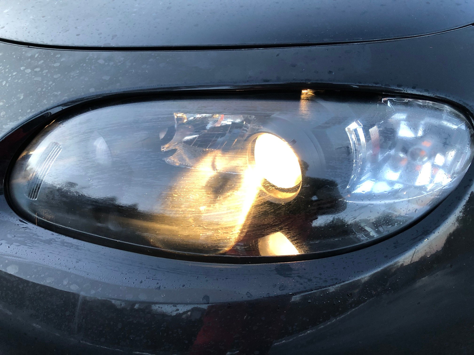

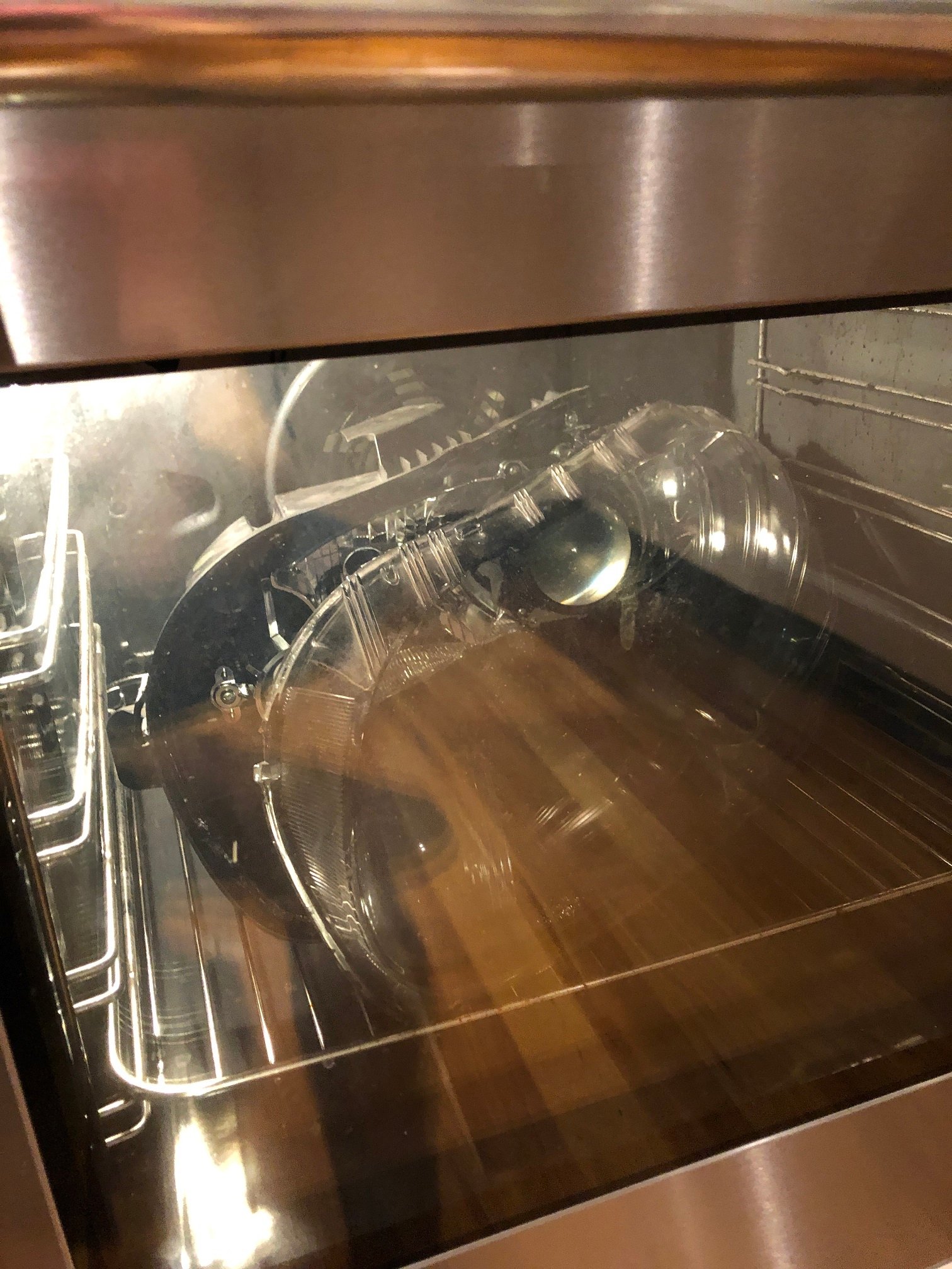

Og en artig jobb jeg og Lars gjorde i høst. Har tidligere fjernet de oransje blinklyktene og byttet med sotet sort glass og pære som er sort matt, men lyser oransje.
Nå var tiden inne for å ta det grusomme oransje blinklysglasse og pæra i frontlyktene. Dette rettet jo Mazda opp med NC2, men vi NC1-folk må ta dette selv. Mitt tips er å bake på 90 grader i 25 min, og få hjelp av en kompis. Et par ekstra hender er prekært. Gikk som en drøm. Det oransje glasset knekkes enkelt av reflektoren, også lakkeres den fæle grå innmaten matt sort.

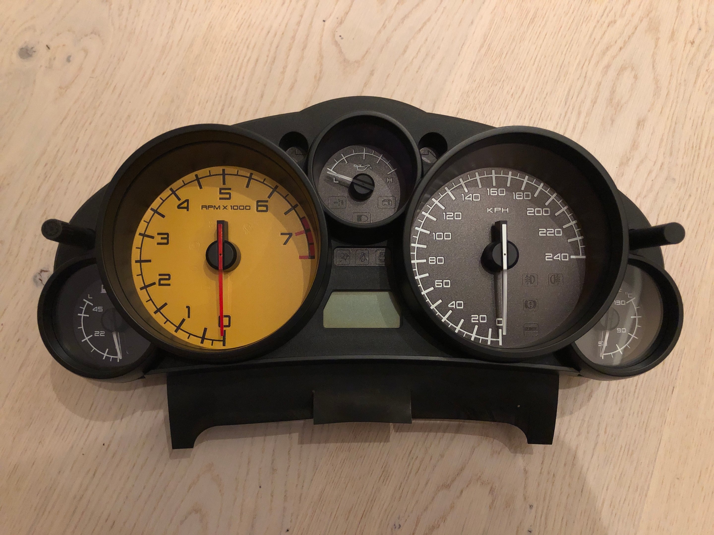

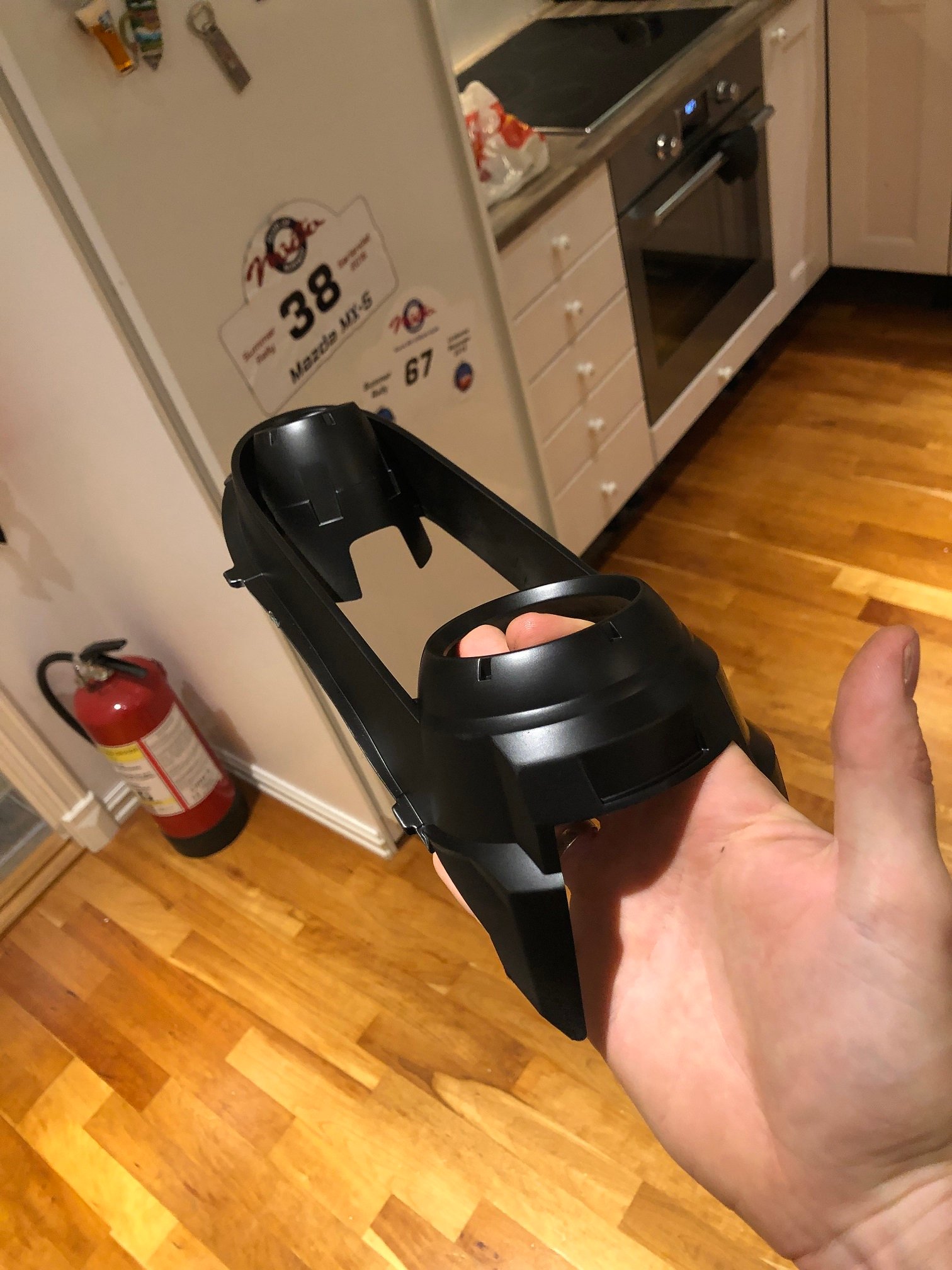

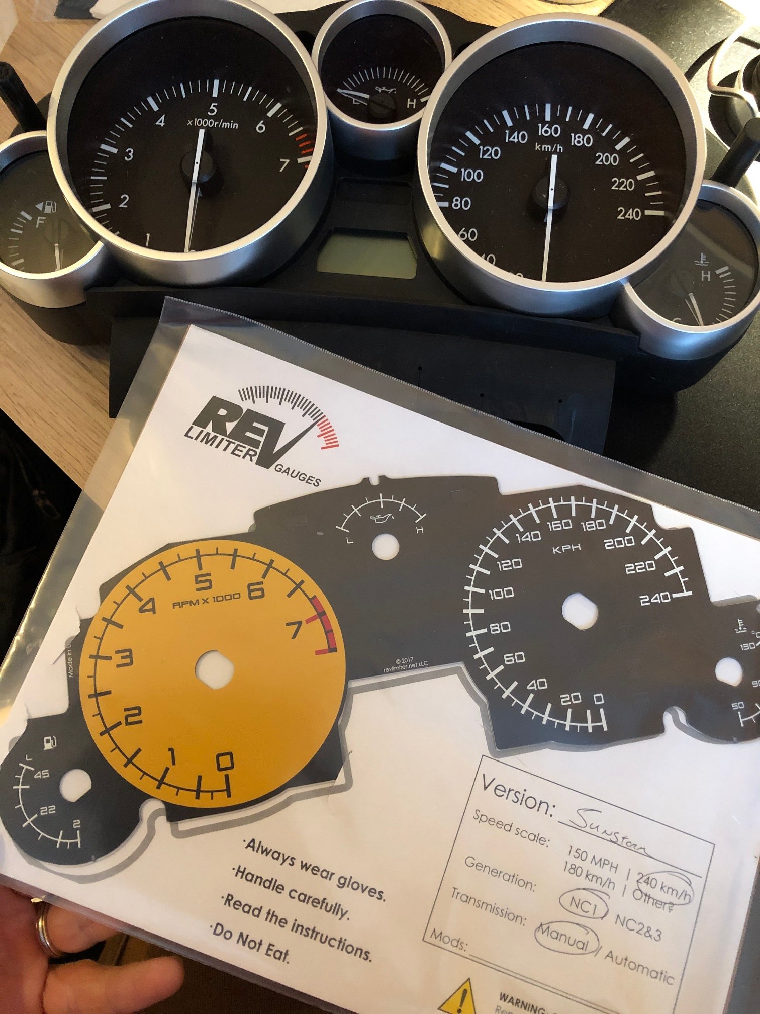

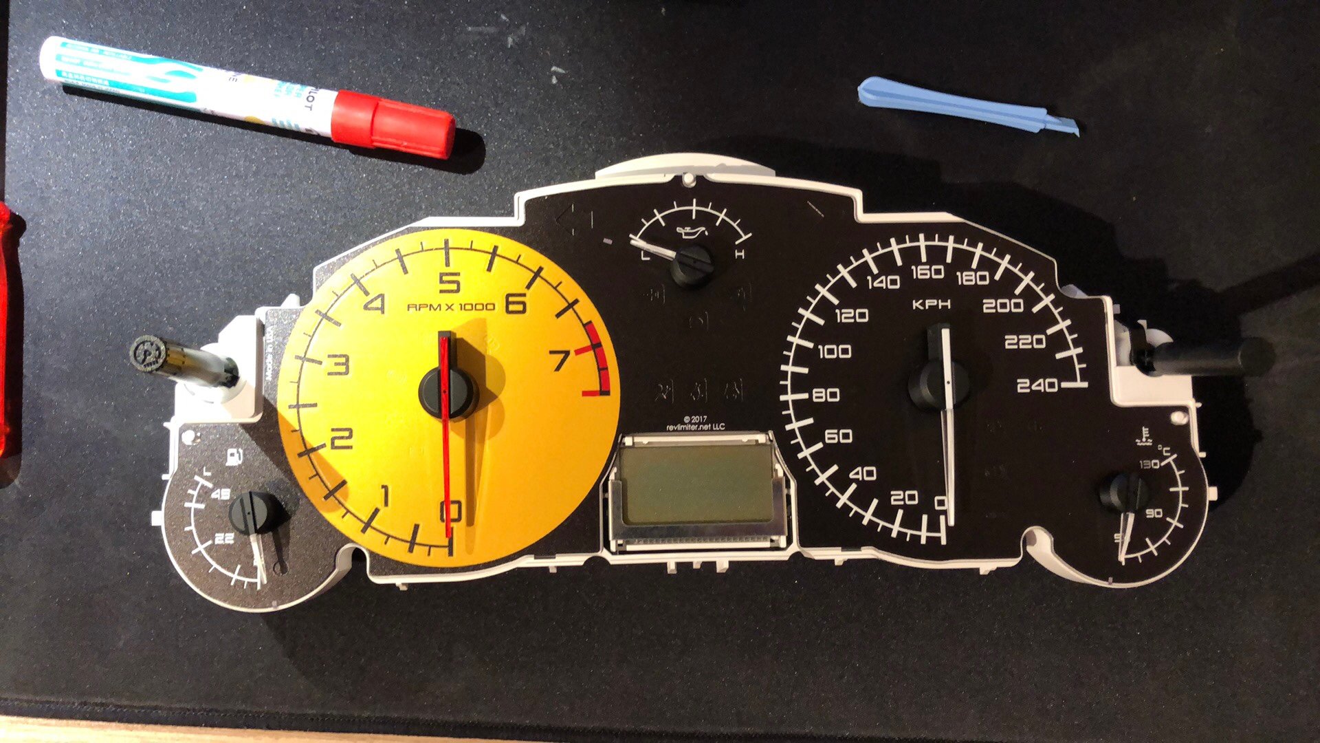

En overhaling av speedometerhuset har stått på listen en stund. Mannen bak Revlimiter er utrolig flink og fikset disse fine nye til min bil.
Lakket turtellernål i passende rødt, og lakkerte også klokkeringene i matt sort, da ingenting annet i min bil er sølvgrått.

Ja, spesielt det med at jeg lakket ringene er jeg veldig fornøyd med. Litt skummelt å borre ut limpunktene bakfra på ringene, for når borret "tar tak" i plast så går det jo unna. Ble absolutt mye mer Batmobil dette her :)

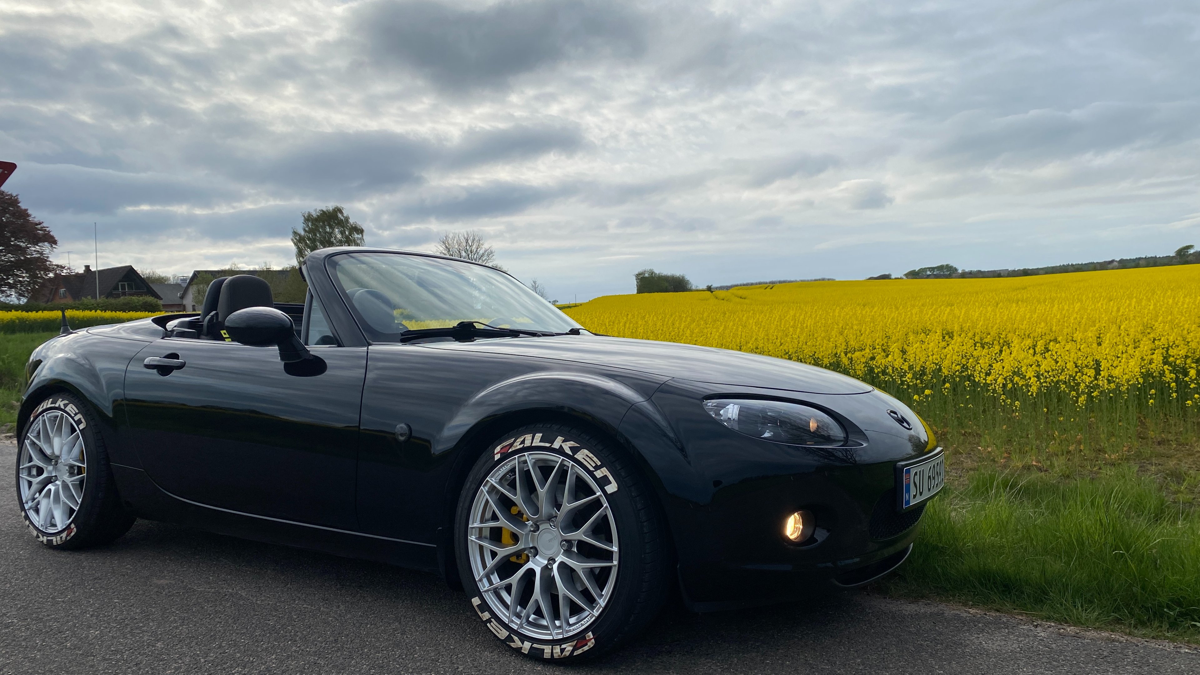

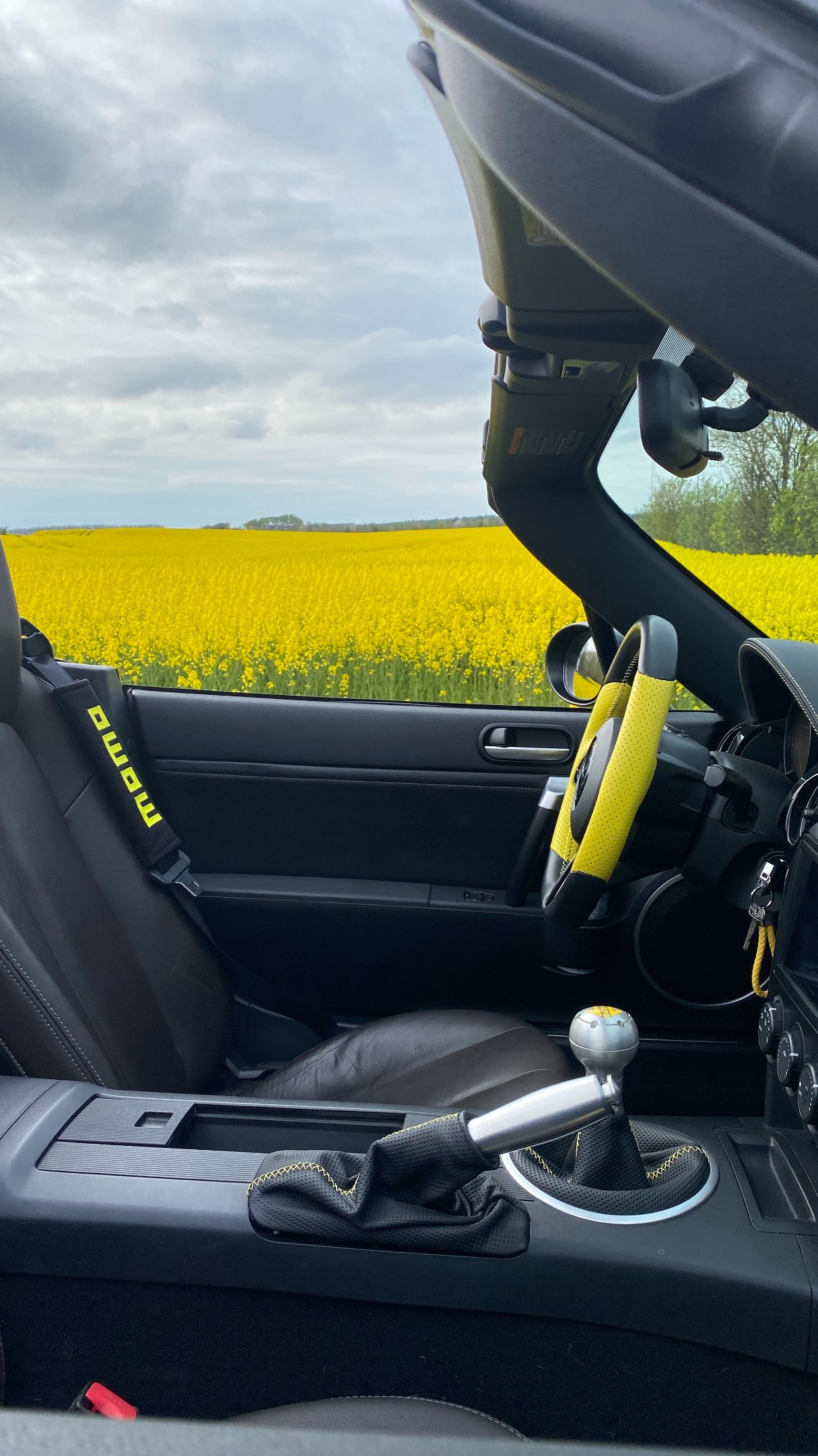

Etter at jeg byttet skinnet i dørene til sort (fra lyse brunt) har jeg ønsket å gjøre noe med setene.
Priser for farging av skinn eller å få sydd nytt skinn i Norge har vært hinnsides dyrt (20.000+).
Fant ut at Au2fast i Danmark (spesieltforhandler og verksted kun for MX-5) hadde passende seter og avtalte en tur ned for å bytte. De sorte setene han hadde funnet frem hadde stått i en bil med høyreratt, og dermed mangler høydejusteringen på venstre setet. Mitt problem med det er at jeg må ha høydejustering for å kunne bygge om setet og få det lavt nok til min 193 cm. Løsningen ble at han hadde et sett med seter i den mørkebrune fargen. Jeg synes det ble fint, og kan leve med at det er forskjell på skinnfargen mellom dører og seter. Uansett er de helt lyse setene en saga blott, og det er jeg veldig fornøyd med.
Benyttet anledning i DK til å ta noen fine bilder med rapsoljeåker i bakgrunnen. Passert jo fint med mine gule detaljer :D
Før sommerturen skal høyttalerne byttes i dørene, også skal jeg prøve en dekalrens på merkene på dekkene, for der har hvitfargen tatt litt brun farge. Må også flytte "håndbrekk-12v" pluggen fra håndbrekkkabelen til vanlig 12v så jeg slipper å stoppe og ha på håndbrekk for å bruke tastatur på 2-dinspilleren. Tenkte ikke over at det gjaldt den funksjonen da jeg byttet anlegg i fjor. Så skal kjerra poleres også for Sognefjorden skal inntas :)
