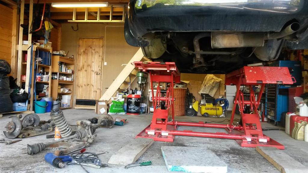

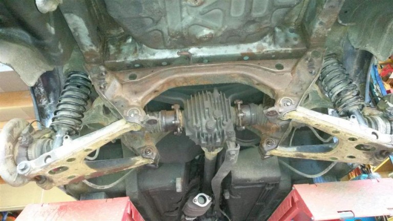

Kjekt med ordentlig verktøy når kirurgiske inngrep som hoftetransplantasjoner må foretas... :roll:
Special'n har ønsket seg nye støtdempere bak siden den kom i hus, men pga. at alle bolter stort sett er rustet fast i foringer og sånt, så har det liksom bare blitt utsatt...
For en uke siden ble høyre nedre støtdemperbolt saget av, men det var ikke mulig å få restene ut uten å ødelegge muttern, og dermed ble det prekært behov for nye nedre sving armer. Takk til Lloyd's deleshop som hadde deler på lager og hurtig ekspedering, samt OveN's Lakkmassasje og Transportservice for leveranse, samt MX-5 parts forhåpentligvis hurtige (men dog relativt kostbare) leveranse av en kartong assorterte bolter og lenkarmer... :roll:

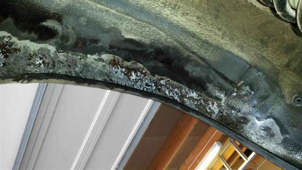

Har fått en kartong med bolter og lenkarmer fra MX5-parts, men før jeg skrur alt sammen igjen, fant jeg ut at jeg like godt kunne ta litt råteskader, og snarest sørge for å få bilen oljebehandlet igjen...

Ikke akkurat beste planlegginga og stå her på årets varmeste dag i grusføyka... :roll:
