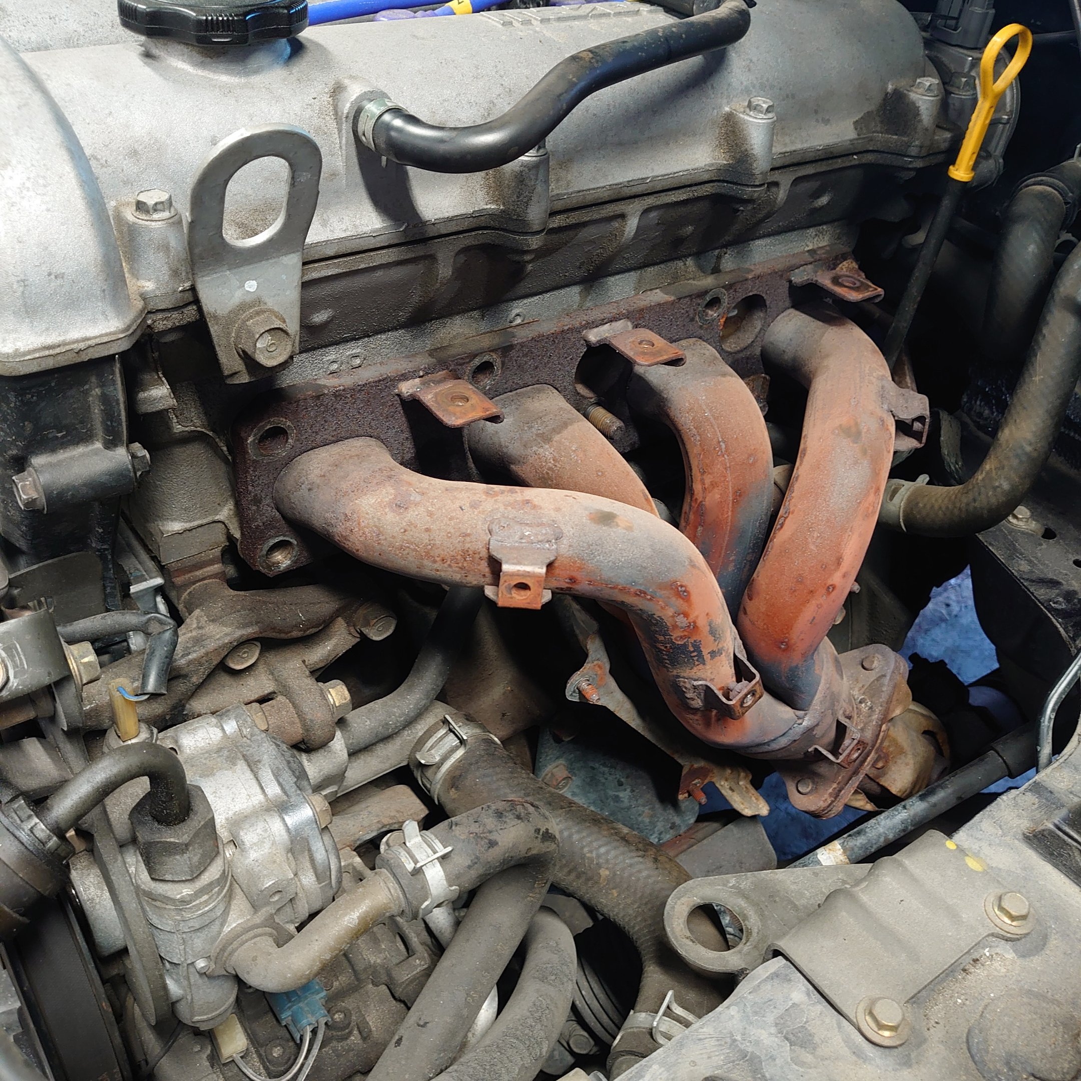

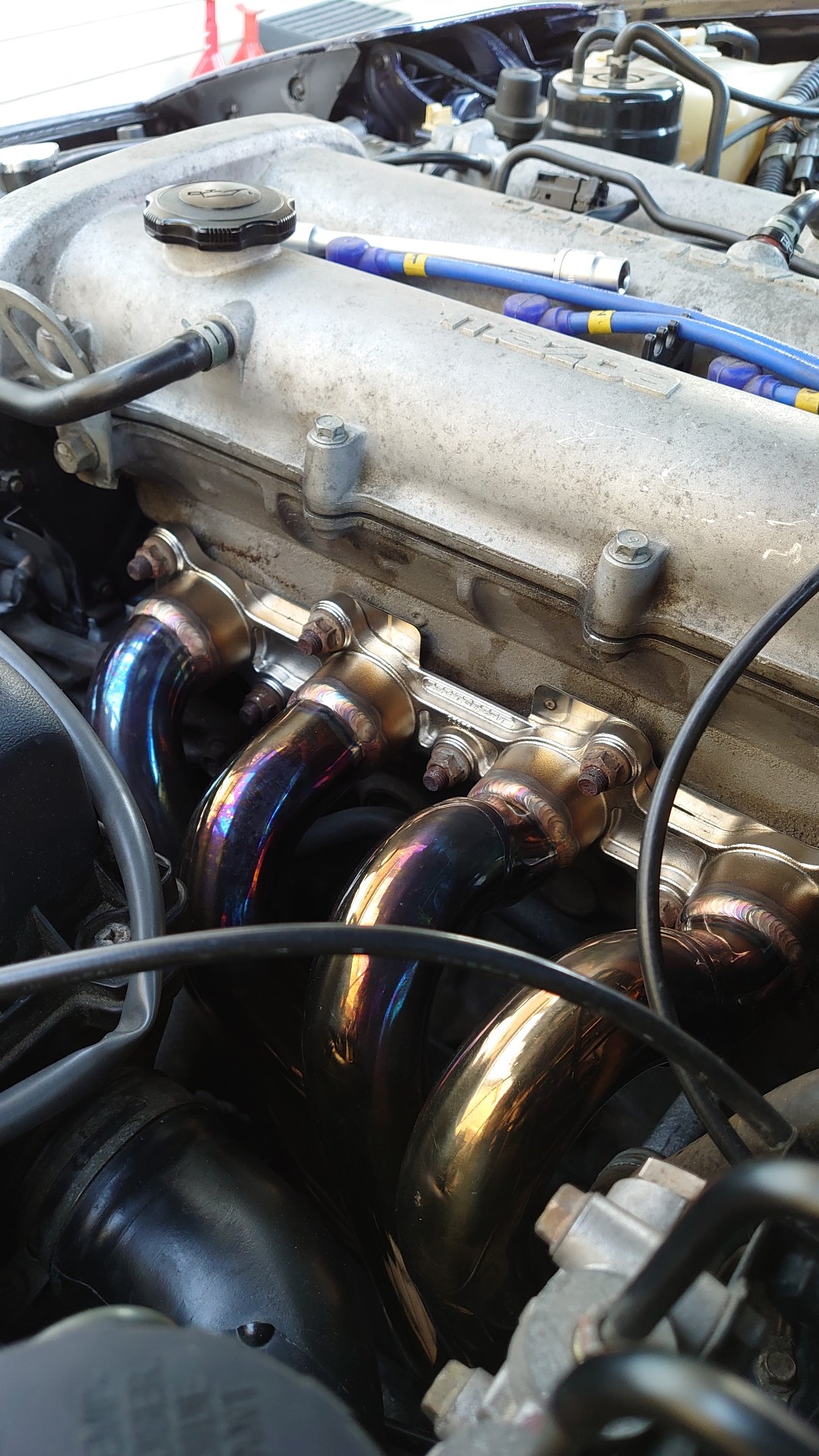

Og jaggu har det blitt flere oppgraderinger. Jeg kom over et Racing Beat grenrør til salgs. Det var riktignok til NB, og det betyr at vinkler inn til katalysator er litt anderledes. Men etter å ha forsikret meg om at jeg hadde tilgang til flinke folk for å endre vinkler slo jeg til.
Det skal vel ikke så mye til for overgå et originalt grenrør fra 1996. I alle fall estetisk.

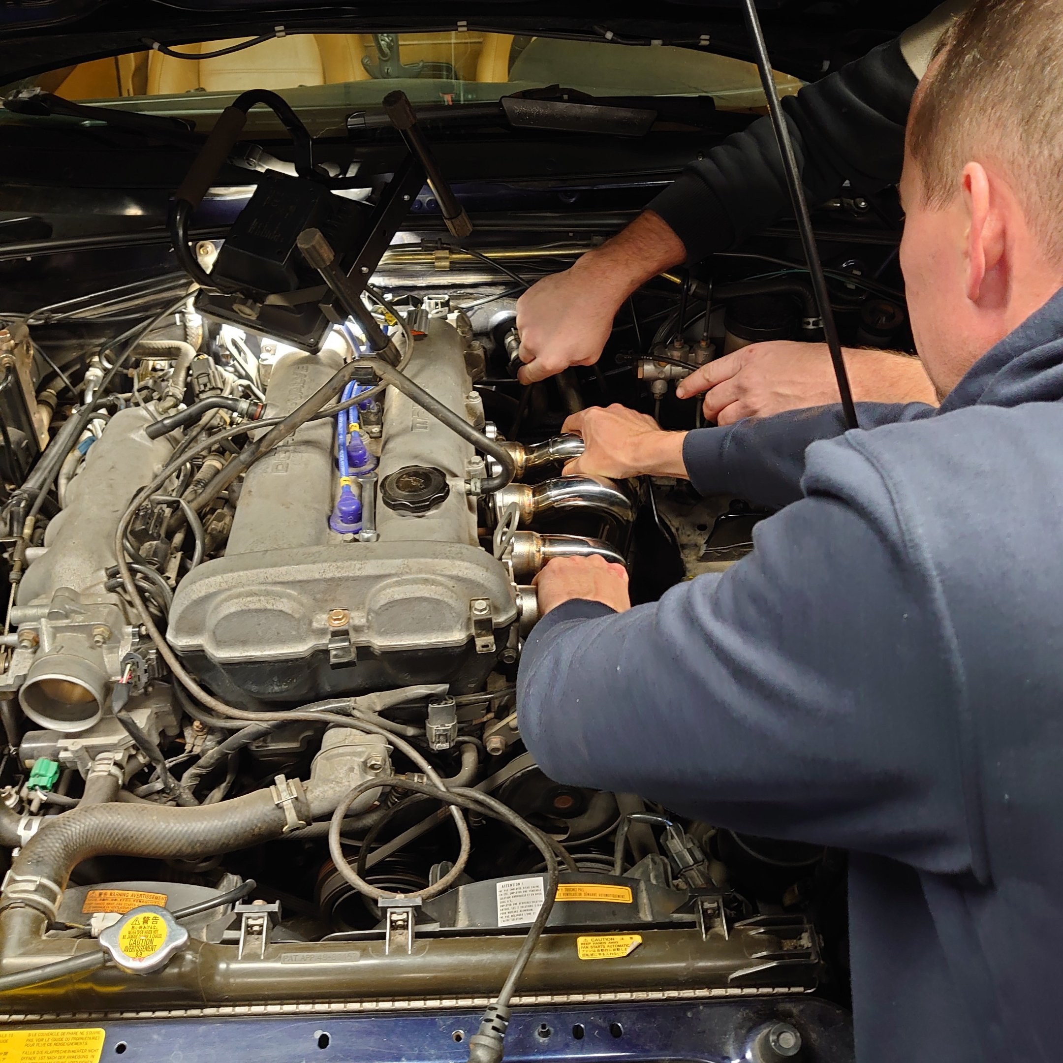

Så blir det jo av forskjellige grunner stående i garasjen en stund da, men etterhvert bygd om dermed klart for installering. Redningen ble, nok en gang, flinke folk på Nærsnes. Jeg er utrolig glad for jeg ikke satte bilen på bukker i min egen garasje, men valgte å gjøre dette sammen med flinke venner. Uforutsatte problemer har en lei tendens til å dukke opp, og da er det en velsignelse å ha folk med adskillig mer erfaring enn meg rundt seg. For det første var det ikke helt enkelt å tre det nye grenrøret på plass. Ting måtte løsnes og motoren måtte jekkes litt til side. Så viste det seg at de nye vinklene mot katalysatoren ikke stemte. Det viste seg at 1.8-jig nok var feil, og dermed blir jo mitt grenrør også feil.
Er man så heldig som jeg er så har man venner som har venner som kan kappe og sveise på nytt. Dermed blir grenrøret endelig perfekt. At grenrøret dermed først måtte ut igjen, og så inn på nytt får så være. Det tilkommer jo en viss rutine etterhvert :)
Og effekten? Jo, både på lyden men også litt på ytelse. Racing Beat har kjørt sine egne tester:

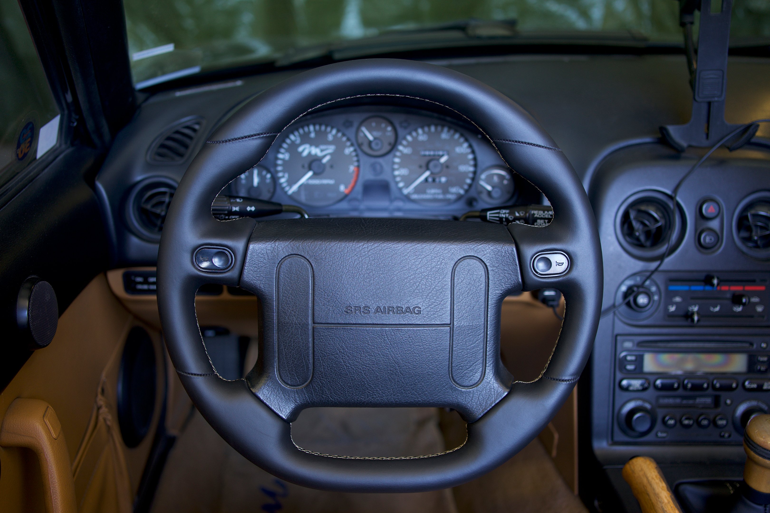

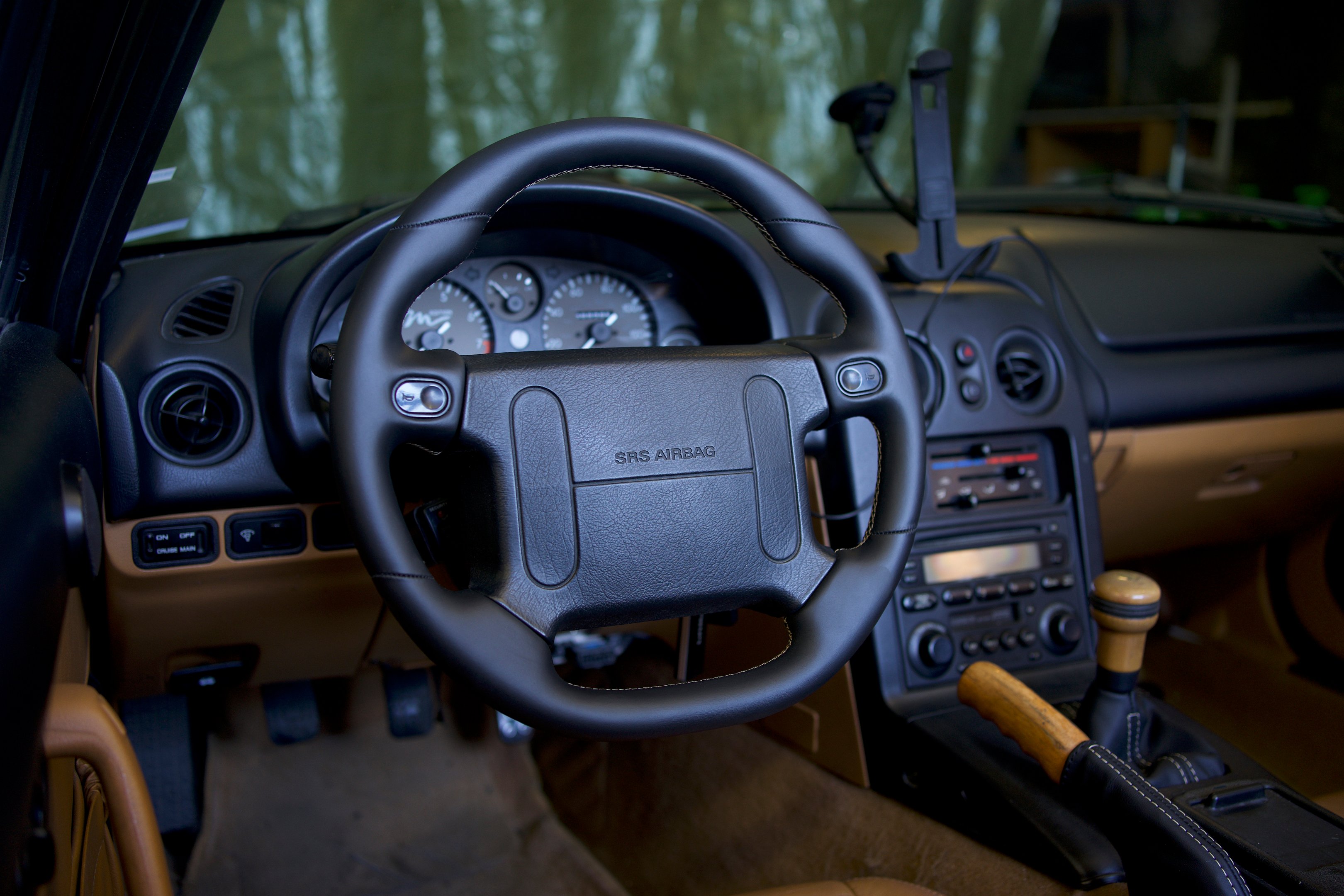

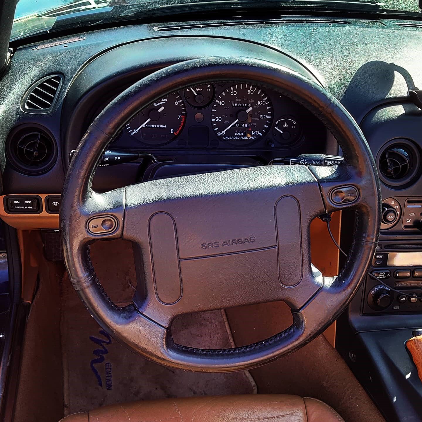

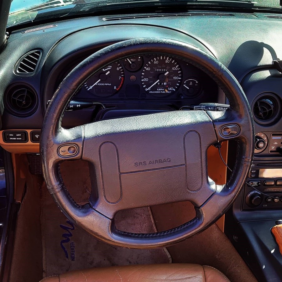

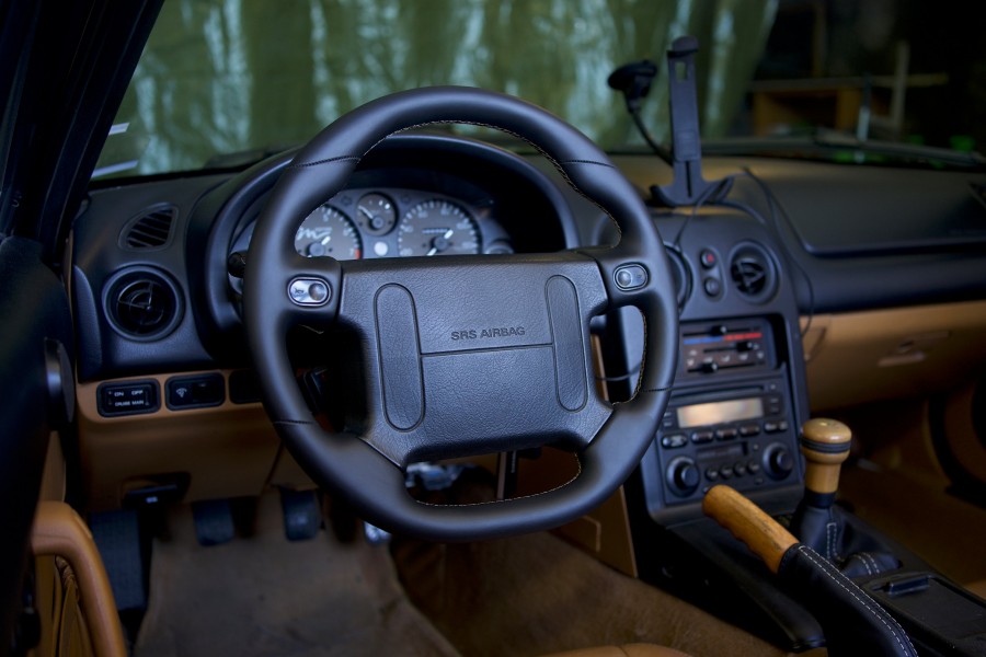

Byttet ut originalrattet med ratt fra GuardianDesign, modellvariant NA D. Er veldig godt fornøyd. For det første ble et ratt som ikke akkurat var verdens vakreste nå betraktelig penere, men det som er enda viktigere er at det er så mye bedre å kjøre med. Anbefales!
Gammelt ratt:
Nytt:

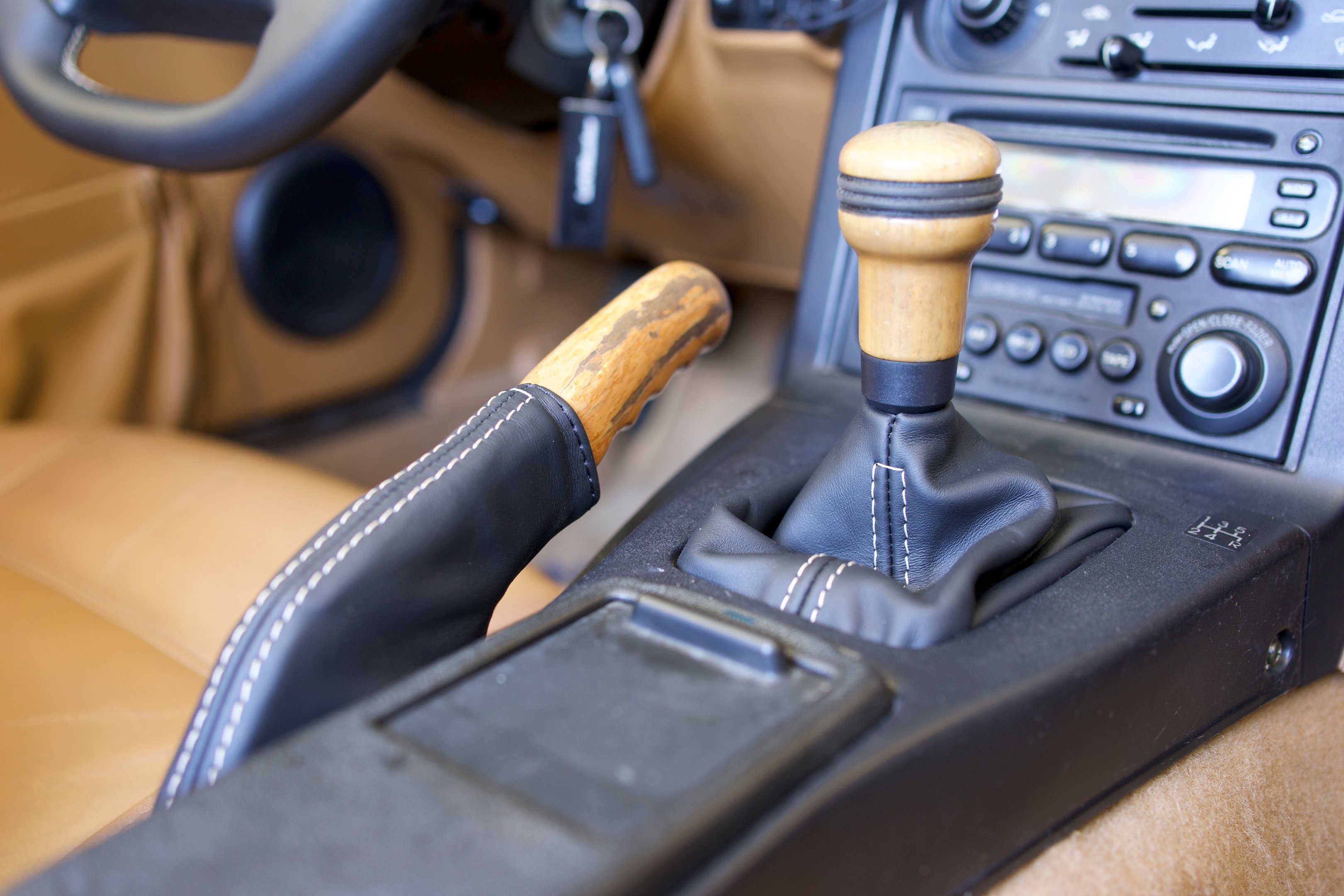

Selvfølgelig med Tan sømarbeide:

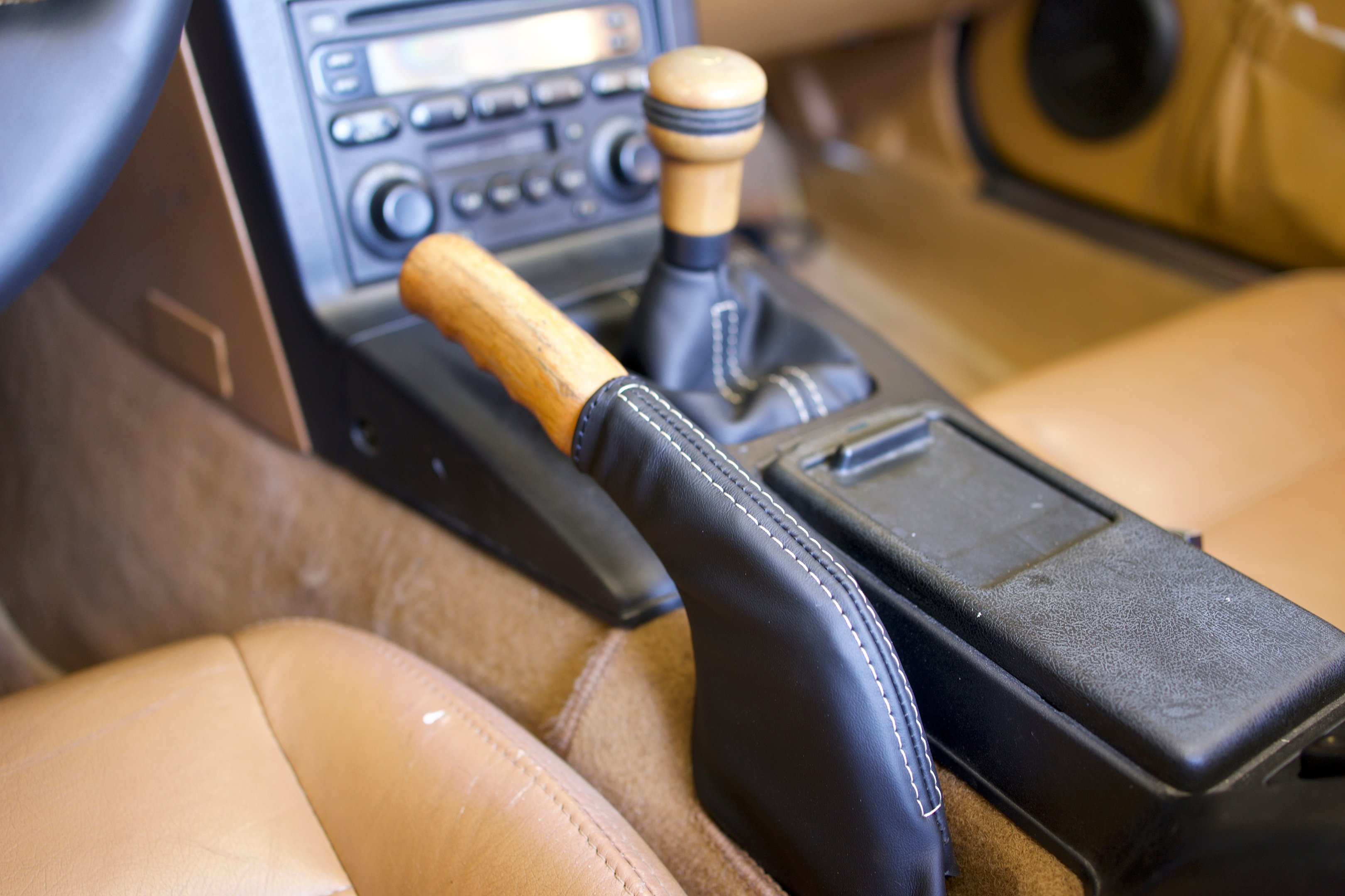

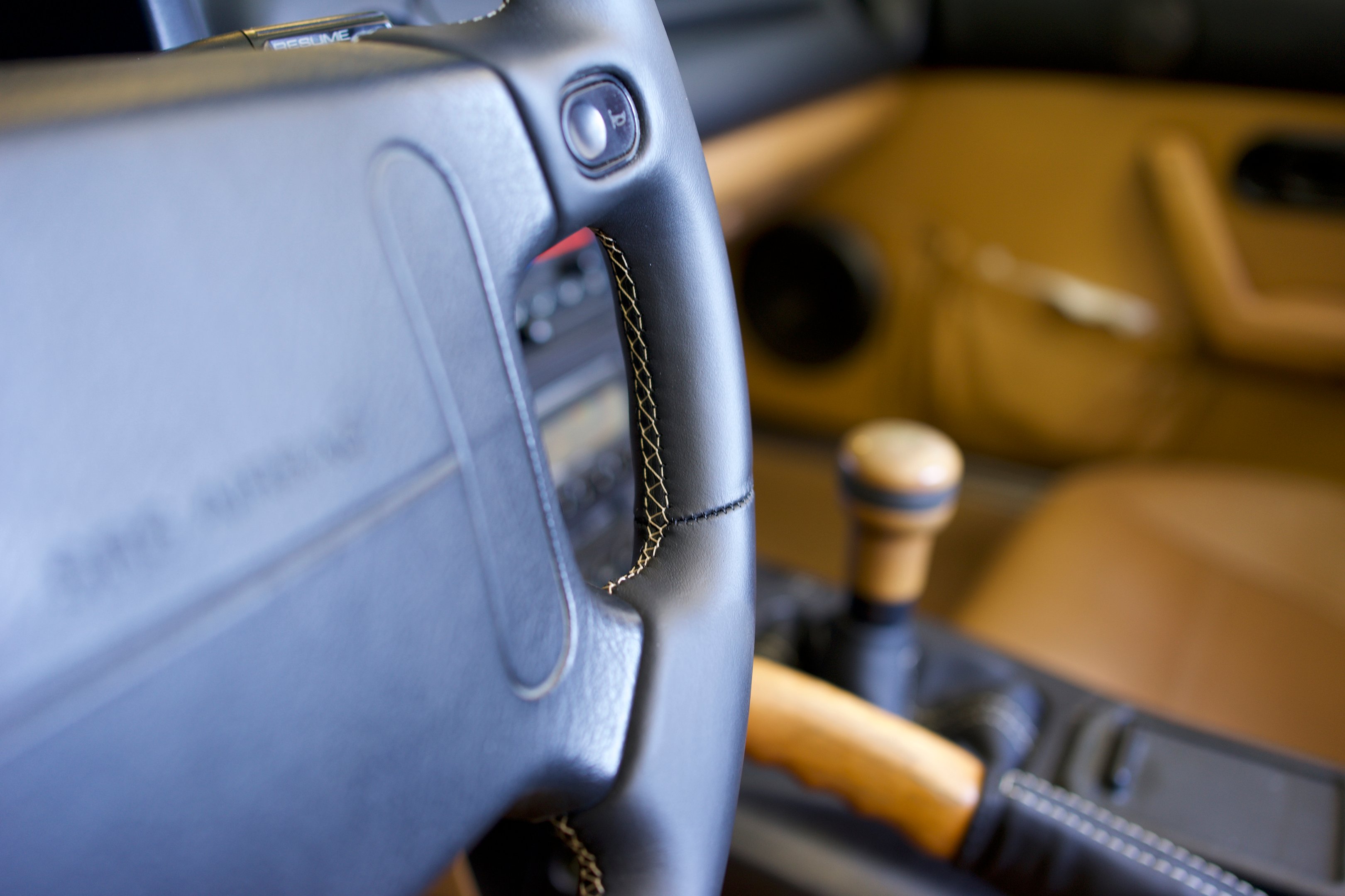

Det må jo følges opp på håndbrekket og girstanga:
Passende helhet, som jeg er strålende fornøyd med :D

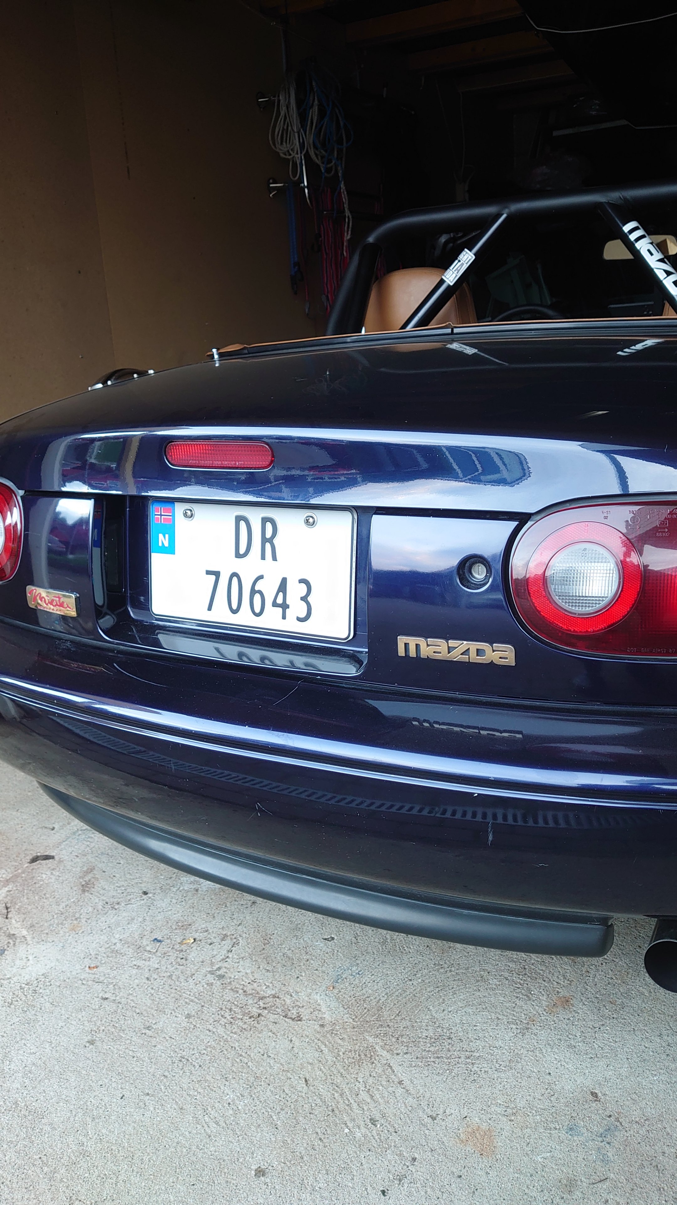

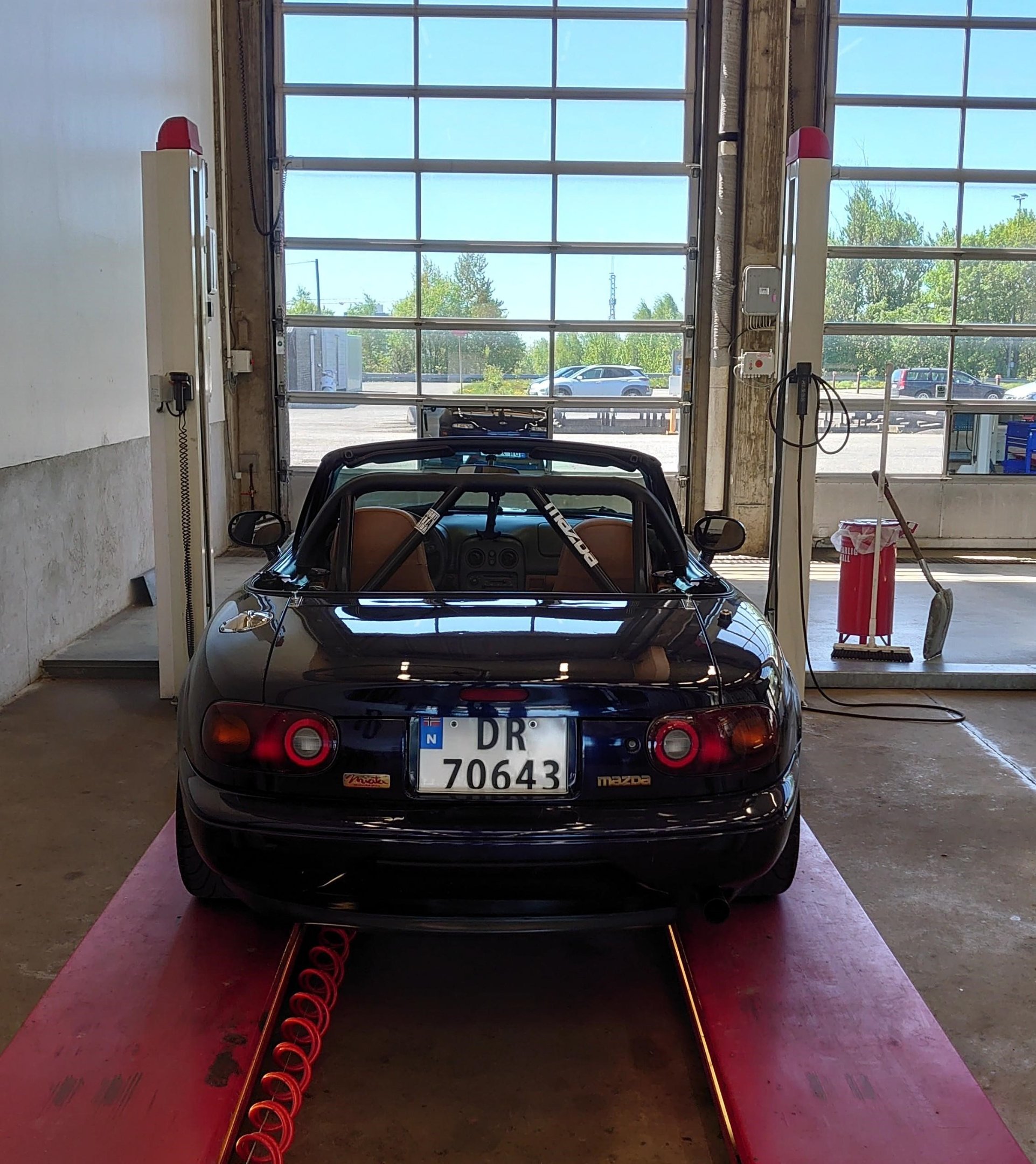

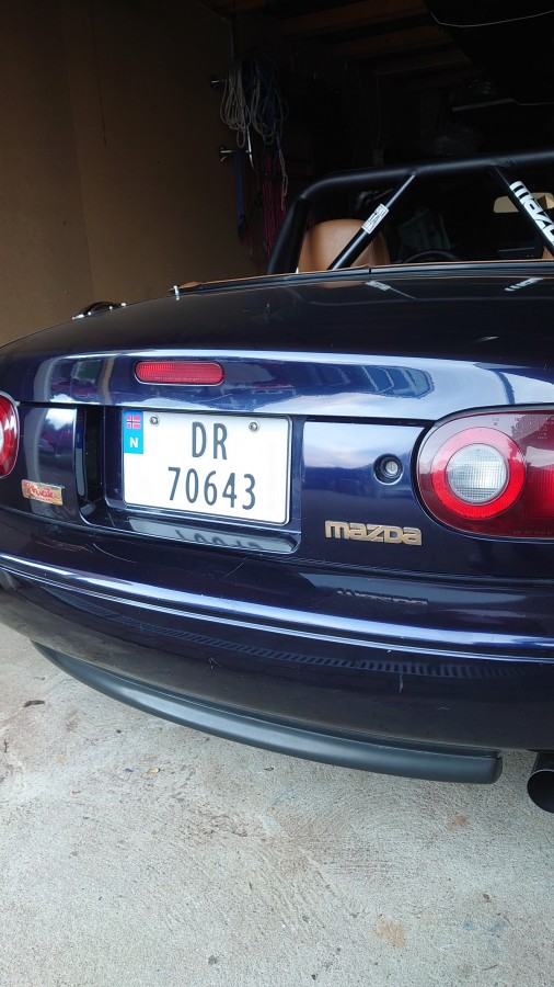

Godkjent idag med halvbur/bøyle og nye coilovers. Skilter i amerikansk størrelse klare om 3-4 dager :) Mangler bare hjulstillingskontroll. Var litt treg med å bestille time innen dato og hadde kjøreforbud fram til idag...

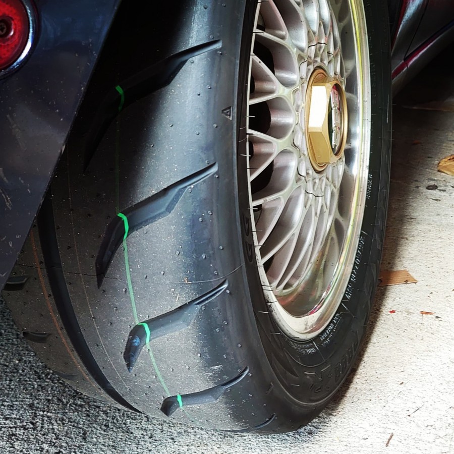

Ikke så lett å finne semislicks i 205/50 R15 om dagen. Min dekkpusher gjennom 35 år får ikke tak i hos importørene, og importørene skylder på høyre fraktrater etter kaoset i panamakanalen osv. Ja, det finnes nettbutikker, men det har det ikke allikevel bla bla. Så da var det bare å gå for det som var å få tak i, nemlig Toyo Proxes R888R.

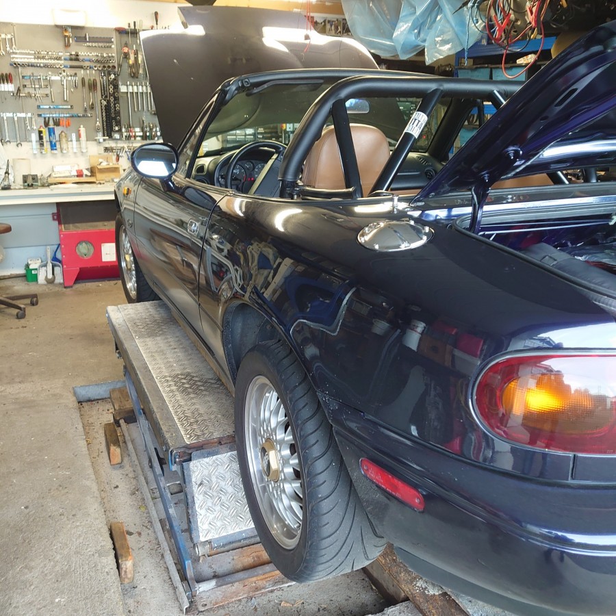

Fikk også tatt hjulstillingskontroll og lagt inn litt nye tall, samt satt på Racing Beat justerbare stabilisatorstag.
Så nå er bilen godkjent med halvburet og senkesettet i vognkortet. Og endatil godkjent for US-skilter. Endelig skilter som passer!
