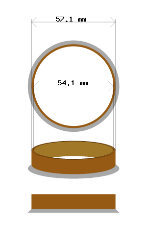

En senterring er ikke noe magiske greier, og er forholdsvis standard hyllevare.
Du må finne ut hva diameteren på centerbore/CB/center hub/"hølet" på felgene dine er, og skaffe ringer som passer i disse og med indre diameter 54,1 mm - som MX-5 NA/NB skal ha. Gjerne sjekk opp 54,1 tallet, det er tatt litt på husk.
Edit: Fant et litt mer forklarende bilde:
Hvis du ikke klarer å måle nøyaktig nok selv så kan du sikkert ta med deg en felg til ei random dekksjappe slik at de kan teste med de forskjellige ringene de har liggende.

Hauk: 54.1mm stemmer på en prikk :)
