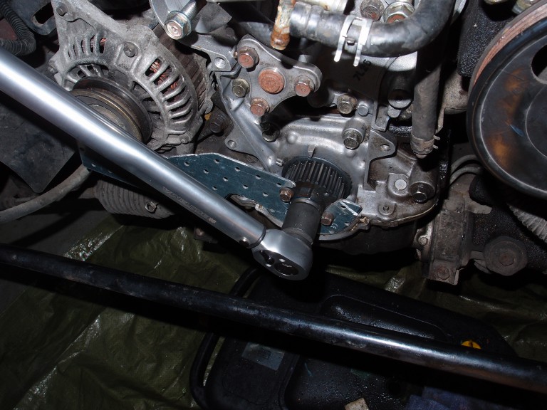

Da er jeg igang med vinterplanen:
- Registerreim og alt tilhørende skiftes.
- Vannpumpe skiftes.
- Oljetettinger i front skiftes
- Slanger skiftes.
- Kanskje mer...
Nå er det meste demontert, inklusive senterbolt som holder registerreimdrevet til veivakselen.
Men: Hvordan får jeg av drevet ? Det sitter "som heia".
Bilen er en 1990 shortnose, og dermed umulig å få tak i kilen.
mvh
Magne

Jeg fikk ikke løst mitt heller. Forrige eier Hadde hatt på Loctite og gjort jobben skikkelig. En mulighet er å bruke varme, da løsner Loctiten. Men hele målet er jo at drevet skal være bom fast og ikke bevege seg sånn at sporet blir slitt. Så da lot jeg det bare stå. Dvs, jeg rengjorde gjengene på veiva og satt i en nyt bolt med Loctite og riktig moment. Lot den stå i 1 - 2 dager før jeg gjorde noe mer (Sjekk tråden min).

Det ligger litt olje og dritt under drevet, men ikke mye, og det stammer sikkert fra andre steder. Alt er stramt og sitter godt. Og stempel nr 1 står i riktig pos.
Jeg hadde tenkt å "safe" litt når alt først er demontert, og skifte oljetetting, kile og bolt. Dersom kilespor er ok hadde jeg tenkt å bare sette på drevet igjen, med Locktite. Det var tanken.
Bilen har gått svært lite siden forrige eier skiftet kamrem, men det er likevel 7-8 år siden, og jeg aner ikke hva annet som er gjort. Men alt ser forbasket bra ut....

Jøss. Høres akkurat ut som min bil. Tidligere eier hadde hatt bilen i 6 år men så vidt kjørt den. Jeg prøve forskjellige verktøy for å få ha drevet, ment fant ut at det heller kunne stå på siden det satt så bra. Har fortsatt drev og simmerring liggende. Og ja, det hadde jo vært kjekt å fått byttet det for "peace of mind". Så om du vil ha det av, så anbefaler jeg varme. Men: If it ain't broke, don't fix it!

Må vel opp i nærmere 300 grader for at Loctite skal løsne. Så det burde jo gå, men det vil jo ta veldig lang tid.

Da ble løsningen hos meg også å bare la drevet stå.
Det er ingenting som tyder på skader eller lekkasjer her.
Jeg har forsåvidt klart å rikke litt på kilen ved å bruke mye frysespray, men får den ikke ut. Så den er bare slått inn igjen, ny bolt innsatt med Loctite og riktig moment, "job done".
Hadde ut vannpumpe også med hensikt å skifte alt når det først var åpent. Men pumpa ser ny ut. Ingen ulyd eller noe slikt, og sikkert bedre kvalitet enn den helt nye og uorginale pumpa kjøpt fra MX5parts. Så den gikk tilbake på plass med litt opprensing og pakningsilikon.
