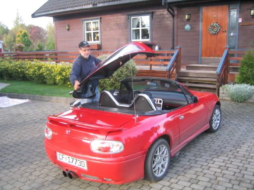

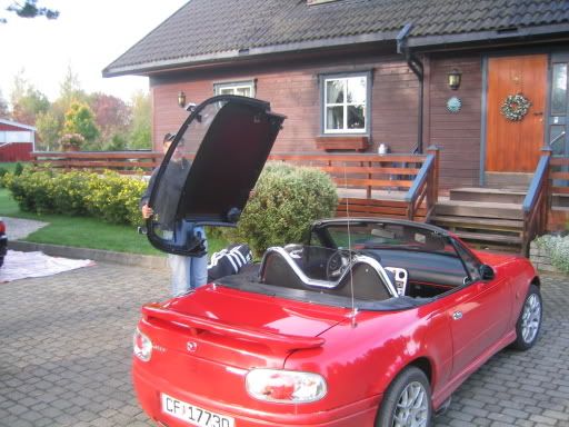

1. Det er ikke noe must å være to når man setter på ht-en. Det går utmerken alene, jeg gjør det hele tiden.
2. Bootcover må fjernes.

Pelle wrote:1. Det er ikke noe must å være to når man setter på ht-en. Det går utmerken alene, jeg gjør det hele tiden.
Jeg har gjort det 1 gang... men kom ikke fram til en tilfredsstillende teknikk, kan du fortelle om din?

Byttet nå fint denne ht aleine på naen eg også,, bare å opne dørene det..

Pelle wrote:Mitt originale kalesjecover går ikke sammen med HT.
Viser med bilder hvordan jeg setter HT på alene.
http://img.photobucket.com/albums/v494/ ... let001.jpg
http://img.photobucket.com/albums/v494/ ... let002.jpg
http://img.photobucket.com/albums/v494/ ... let003.jpg
Jøss, hvordan klarer du det uten pondus da ??
HT må jo ha noe mykt å lene seg intil..
