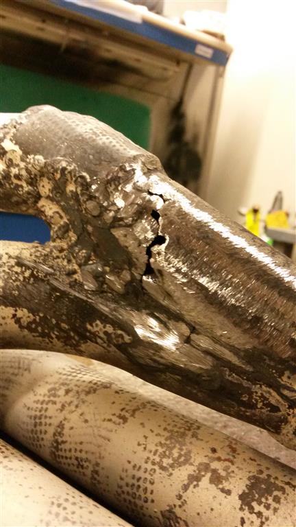

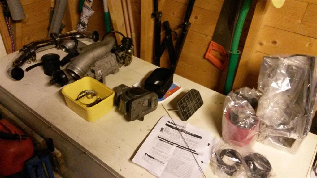

Akkurat, hadde tenkt å bruke bilen litt til, men så var det denne tiltagende kjente lyden igjen da...
Sprekk i grenrøret..., igjen... :?
Har iallefall blitt rasende god på å plukke ut og montere godsakene... :roll:
2015-10-13 12.01.12 Medium.JPG (90.18 KiB) Viewed 4626 times

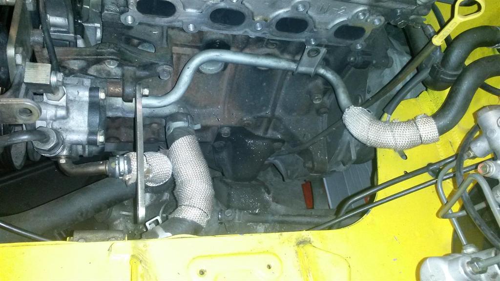

Tomt igjen, grenrøret hadde vært nedi bakken, så det har nok sikkert hjulpet til å få det til å sprekke igjen, denne gangen nedenfor forrige reparasjon, men med så mye sveiserot, så blir det varmgang , dårlig flow, og stor sjanse for nye sprekker...
Så her blir det nok ny headers med Amerika båten i vinter... :shock:
2015-10-13 13.57.41 Medium.JPG (64.64 KiB) Viewed 4269 times
Lappa sammen på jobb, og klar til montering igjen... :)
2015-10-16 16.03.11 Medium.JPG (71.87 KiB) Viewed 4626 times

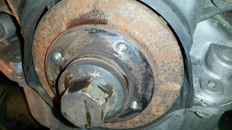

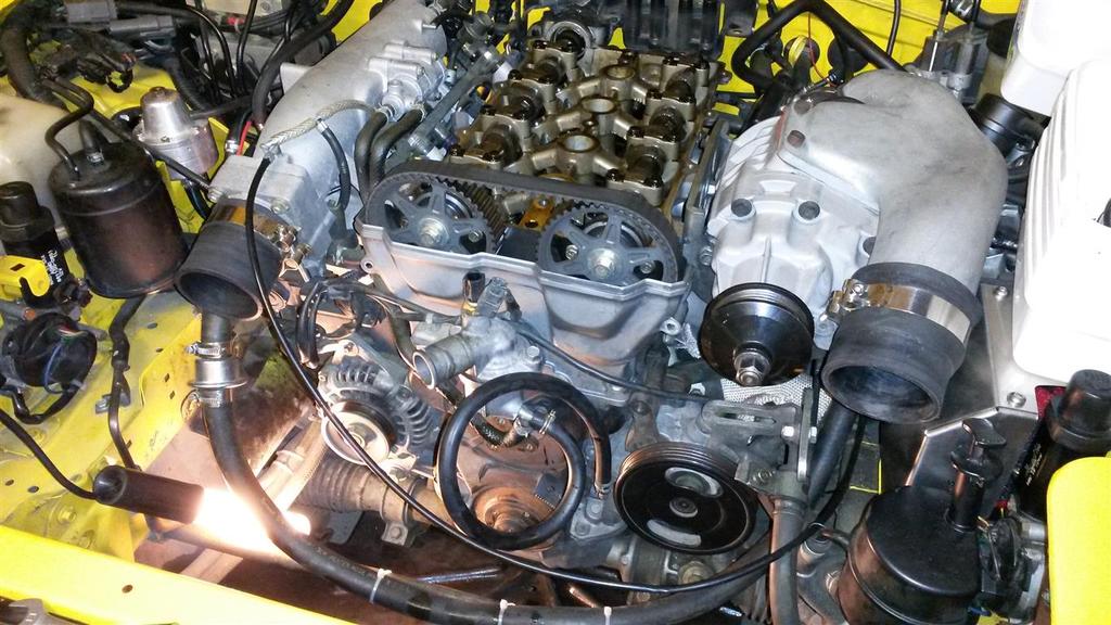

Jeg har eksperimentert med et større reimhjul på veiva, og fått noen merkelige lyder... :?
Jeg tok av overlay reimhjulet, og satt igjen med en knekt bolt... :x
Dermed måtte jo det ytre hjulet av for å få ut den knekte bolten, så det var bare å demontere videre...

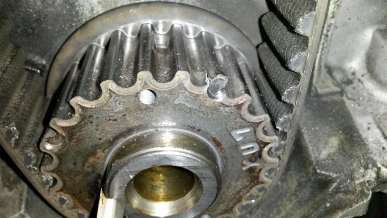

Og etter å ha kommet inn og fått av den store bolten på veiva, fant jeg årsaken til lyder og knekte bolter...
De var akkurat litt for lange, hadde dratt seg inn i nedre registerreimhjul og skada det... :cry:
Snakk om å lage seg arbeid...

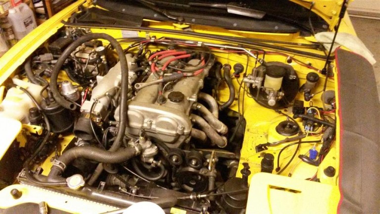

Har montert manometer for å ha kontroll med bensintrykket, men har litt for lite når motoren slurper maks på høyt turtall. Så det blir ny høyttrykkspumpe fra JR i vinter
2015-10-18 15.46.31 Medium.JPG (61.43 KiB) Viewed 4626 times

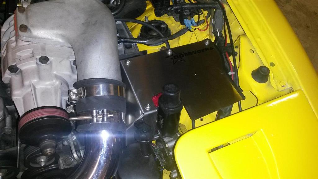

Har også fått skjerma luftfilteret fra grenrøret
2015-10-16 18.46.20 Medium_1.JPG (82.02 KiB) Viewed 4626 times
