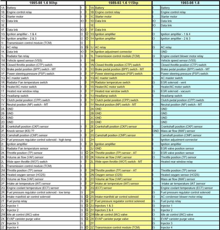

Det er ganske mange forskjellige ECU-er til MX5/Miata/Eunos.
Mellom 10 og 15 ca.
Hovedforskjellen er mellom 1.6 og 1.8.
(forskjellige sensorer og forskjellig måte å styre dysene (sekvensiell og batch))
Det betyr at mange av disse ECU-ene både har forskjellig programvare og forskjellig pinning (layout på pluggene).
Her er en figur som viser hovedforskjellen på pinningen mellom 1.6, 1.8 og 1.6 (90Hk)
MegaSquirt'ene er jo laget i USA og beregnet på Miata (ikke MX5 og Eunos).
Derfor ligger man litt tynt an med en europeisk MX5 1.6l som har sekvensiell styring av dysene, noe som normalt bare er på 1.8l i USA.
Jeg tipper derfor at MegaSquirt'en som er laget for 1.8l Miata er den som ligger nærmest ditt behov.
Men jeg har ingen erfaring med å bruke MegaSquirt, så kanskje andre har noe råd om hvilken du burde bruke.

Skjønner ikke helt svaret du fikk her.
Din bil har sekvensiell styring, det er riktig, men en Miata 90-93 har batch styring.
Kontaktene er like, det er ikke noe problem, men signalene kommer på forskjellige pinner på de forskjellige modellene.
Har du sendt skjemaet som jeg la ut til Matt Cramer ?
Hvis ikke, gjør det.
