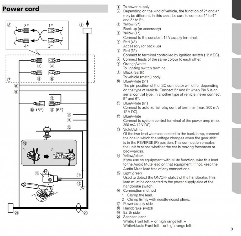

Den lyse grønne ledningen må du legge til jord (eller som Pioneer foreslår kople den inn på bryteren til håndbrekket).
Enkleste er direkte til jord.
Da skal alle menyer være tilgjengelige
Jeg har AVH-X490DAB og det er det samme der.
Det er nr nr 15 på plansjen.

Re: Pelles Gråtass
Takk for den losten. Det er Mekonomen som har montert. Burde ikke de visst dette?

Re: Pelles Gråtass
Da er en del av problemet løst.
Den grønne ledningen var selvfølgelig ikke koblet til noe sted.
Det står riktig nok en merkelapp på den med klar og tydelig tekst: Connect to handbrake!
Koblet den direkte til jord.
Fremdeles ikke noe liv å få fra USB porten.
Takk til deg losten for uvurdelig hjelp!!
