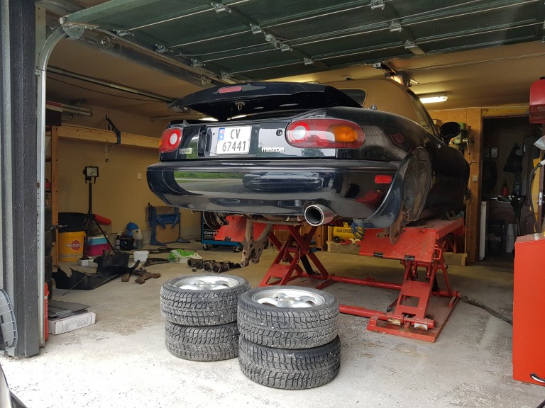

Special'n tilbringer sommeren i garasjen til Jeppedalen Racing.

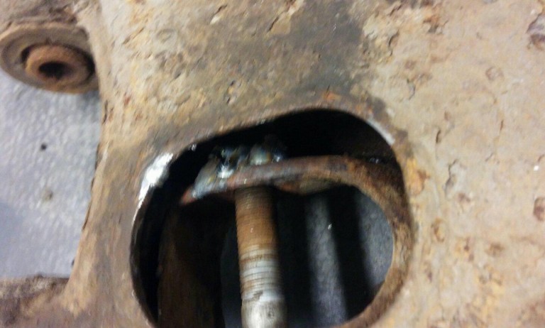

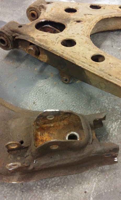

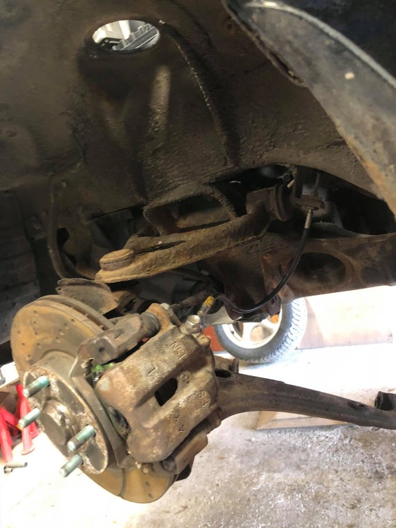

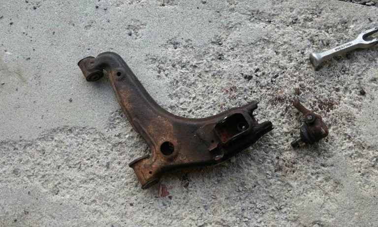

Nødvendige oppdateringer i understell og bremser etter flere års bruk sommer som vinter var påkrevd... Bolten som holdt fast nedre bærekule på venstre side visste vi kom til å knekke og måtte sages av, den og noen andre, men greit å få løst alt og sette inn nye deler og bolter rundtomkring...
Den berømte mutter'n til støtdemperen bak på ene siden løsna jo inne i den idiotiske holderen, så da måtte vi finne frem sveiseapparatet og fikse litt
Ble også litt sveising der vinkelsliper'n hadde tatt litt for godt tak...

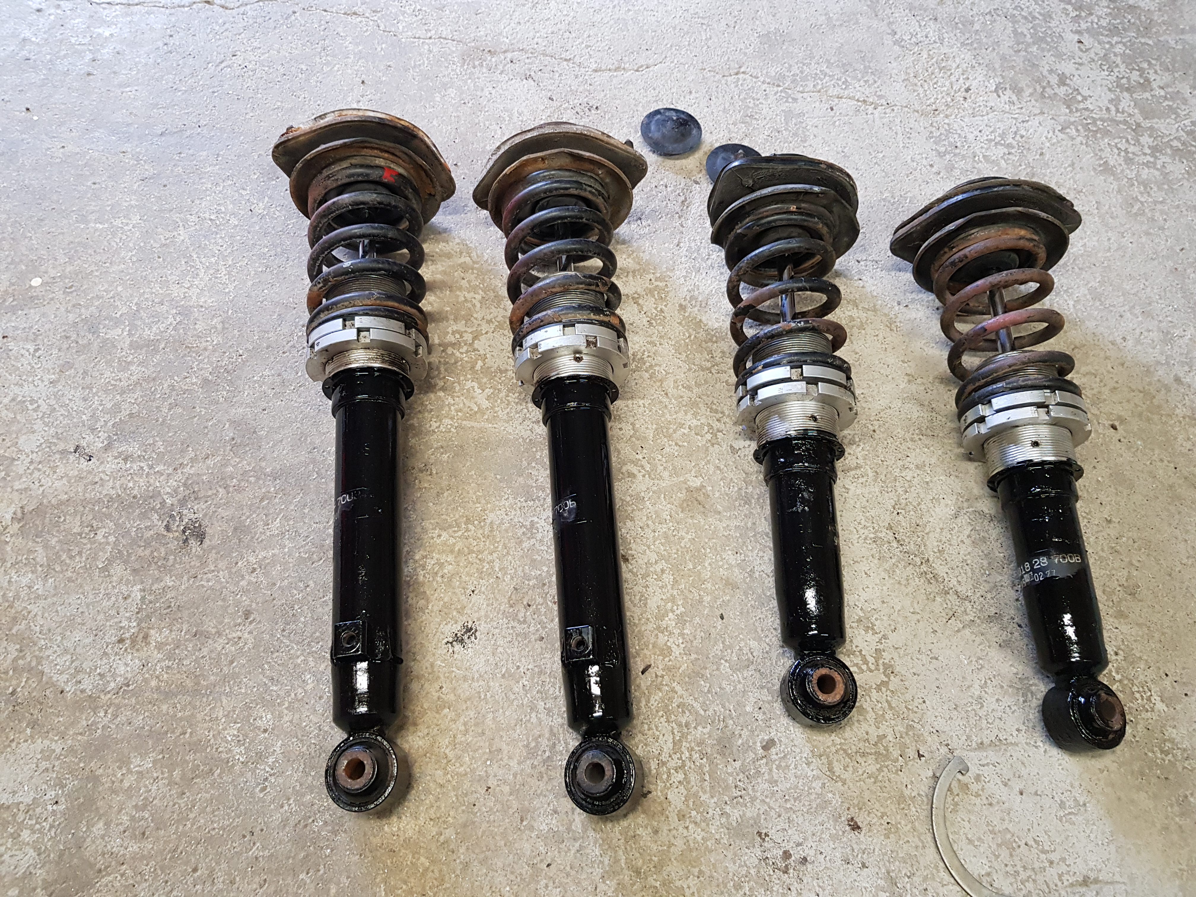

Opptil flere knekte fjærer og godt oppbrukte støtdempere,
Det resulterte i graving i delelageret og da ble det sånne inntil videre...

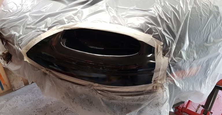

Nybygde kåilåvers fra JSS - Jeppedalen Suspension Systems Noen rust og lakkskader ble sparklet og flekket i (døra skal av og lakkeres liggende for å få det bra) Fikset skade i støtfangeren etter en pårygging der gubben som hadde skylda greide å sno seg unna... Liten lakkskade på hjørnet av bakluka fiksa vi og, litt våtsliping og polering så blir det bra Mens Special'n tilbringer tida i Jeppedalen og venter på deler fra det store utlandet, har lekebilen tatt turen til palmekysten i sommer...
