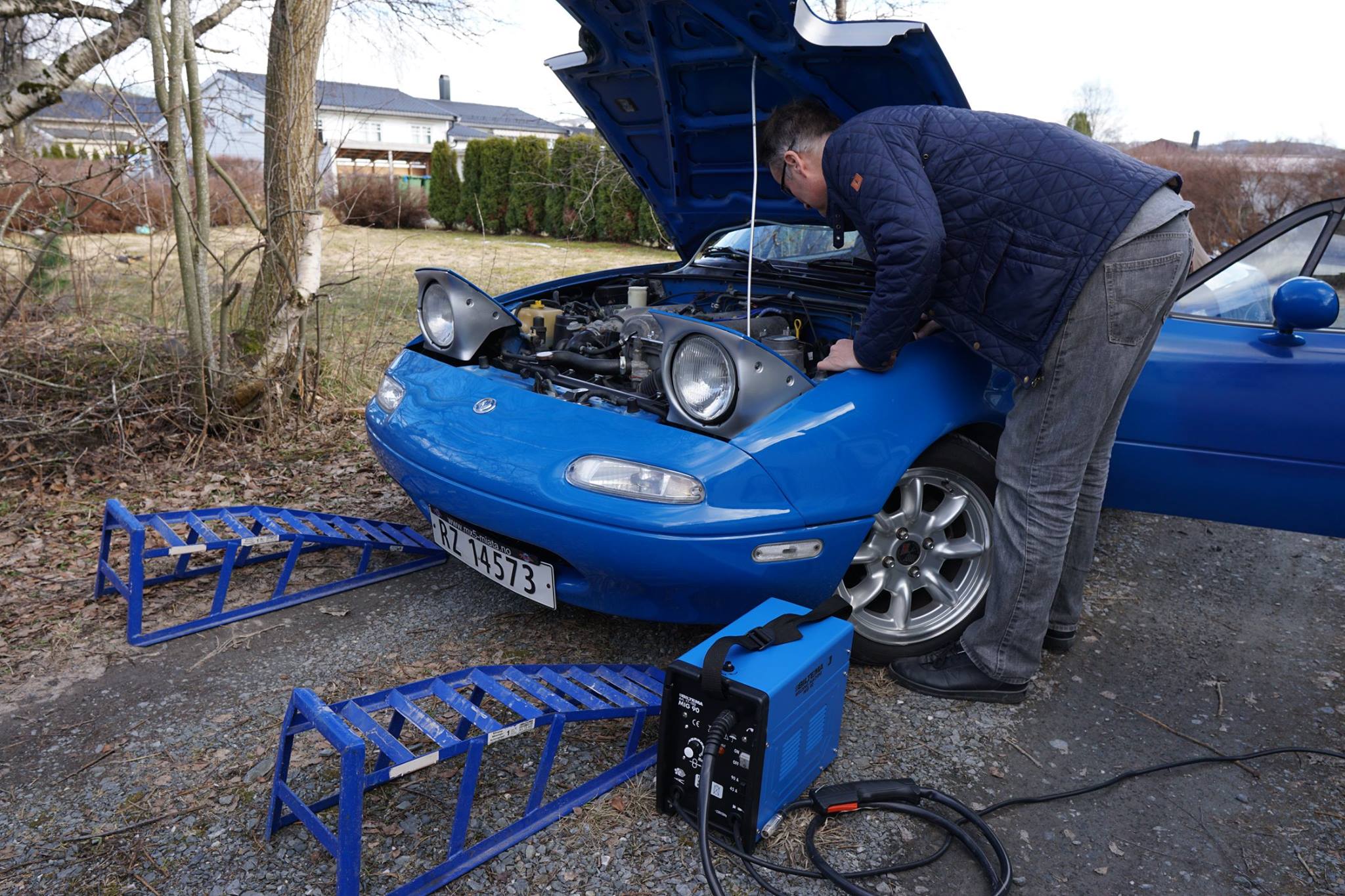

Miata repair kit i matchende farge. Desverre så fant jeg to små rusthull i kanalen ved bakhjulet på den høyre siden. Enda jeg har vært påpasselig med å holde åpent i avløpet/kanalene. Sveiseapparat og plate innkjøpt. Holder på å trene litt på sveis før jeg går løs på bilen.

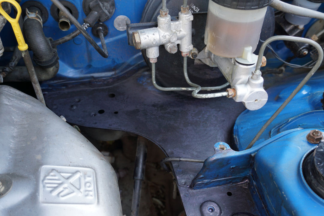

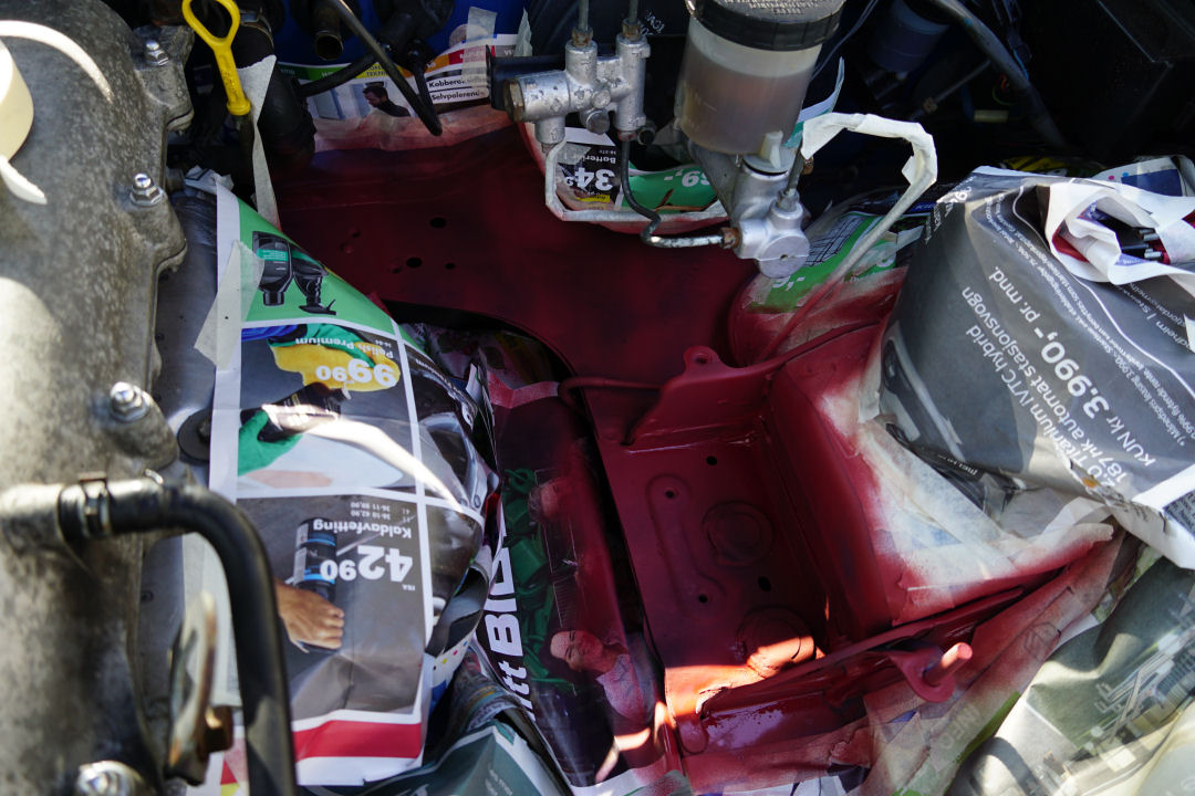

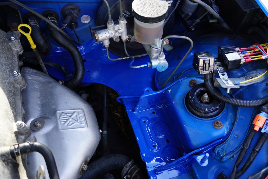

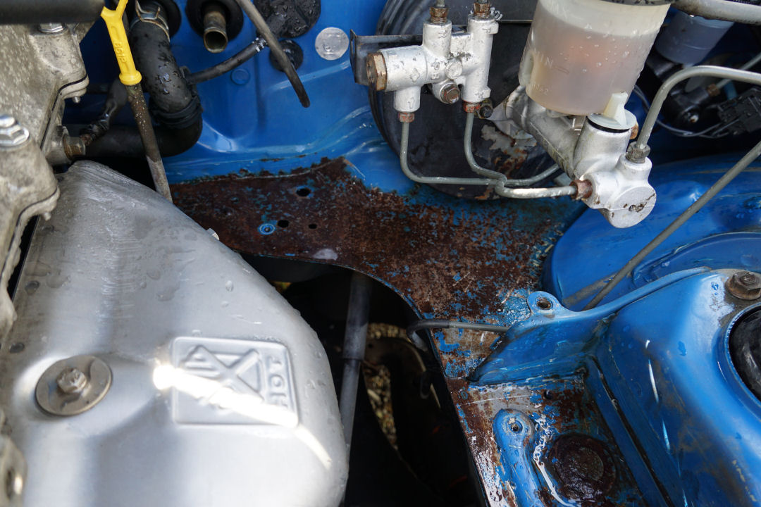

Da har jeg fått fjerna litt rust under bremsevæske beholderen. Har vært et irritasjonmoment i fler år dette.
Ble sliping, grunning med rustløser og vanlig grunning etterpå. Til slutt flere lag med lakk og toppet med klarlakk.

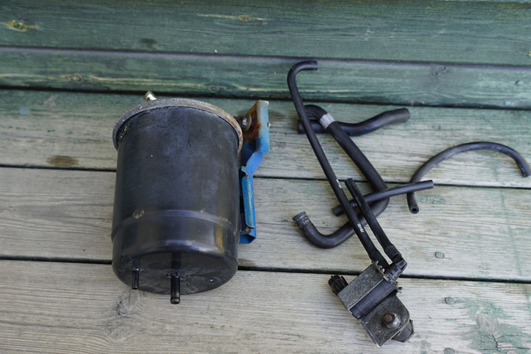

Med det samme jeg var under panseret, ble også kullfilteret med feste og ventil fjernet. ca 1kg lettere bil.

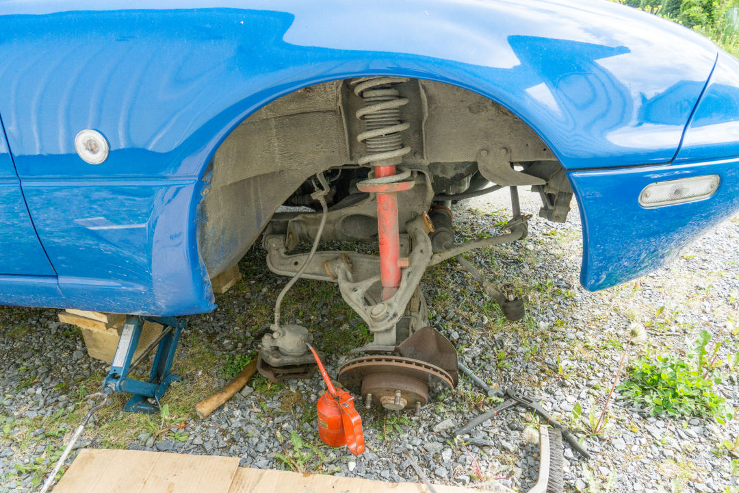

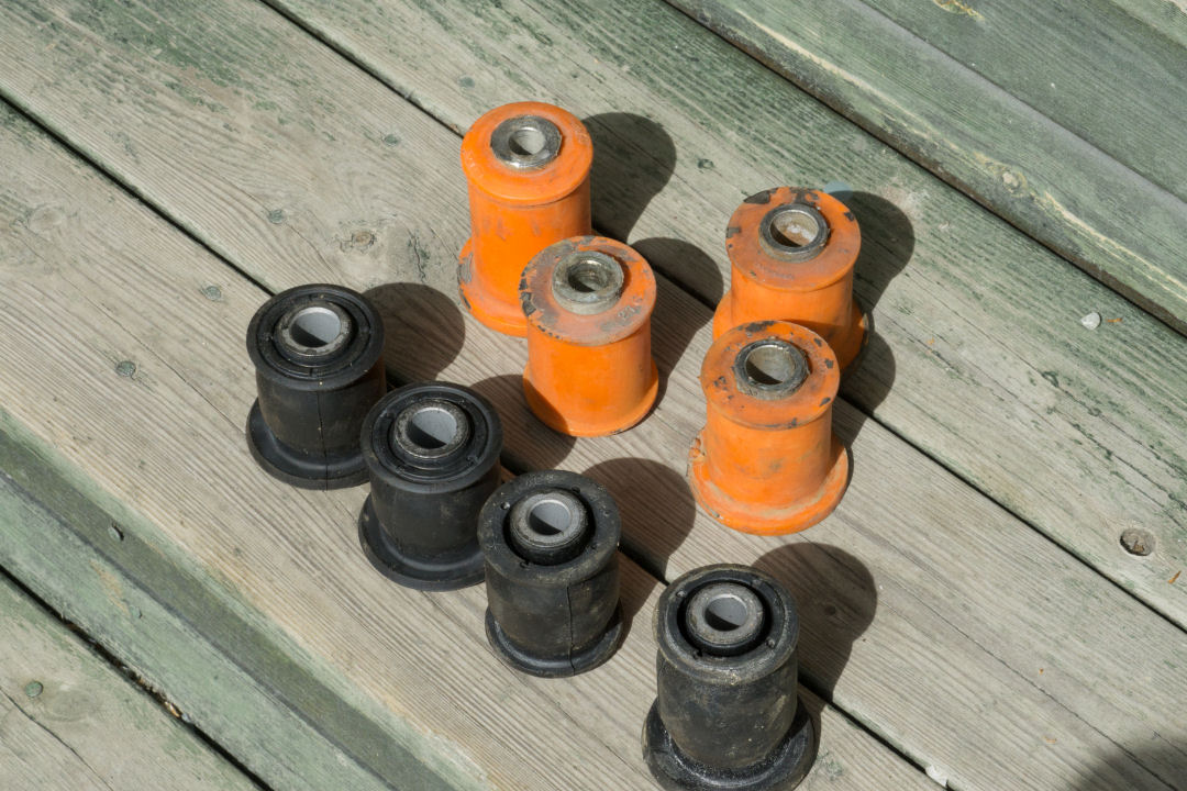

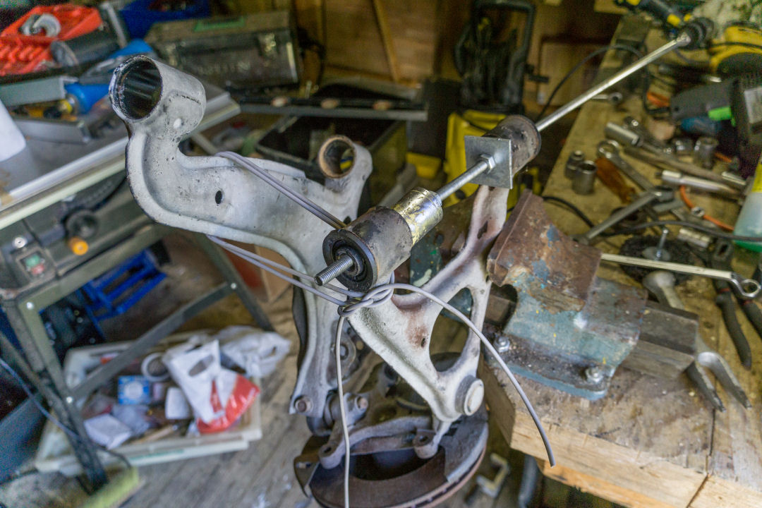

Endelig! Bytte ut polyforingene med nye foringer
Har hatt disse på bilen i noen år nå, og har vært lite fornøyd med dem.
Har alltid kjent at noe flytter på seg i forstillinga under normal kjøring.
Så da ble jeg positivt overrasket av de nye foringene. Kjennes ut som ny bil.
Ikke noe som beveger seg unormalt. De nye foringene er fra Il-motorsports,
og skal være litt hardere enn de orginale. Å skifte foringer er en møkkajobb,
men vel verdt det denne gangen.
