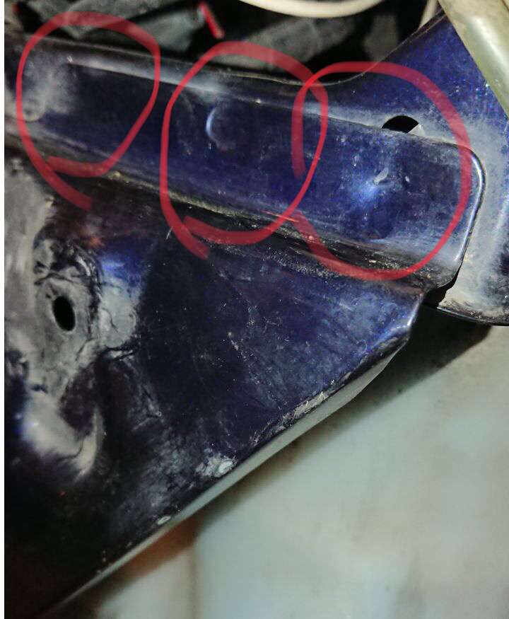

Jeg skal bytte en brace bar i fronten. Alle skruer er skrudd ut, men det sitter som f...
En rekke steder er det punkter (innringer) hvor det virker som panelet er presset sammen med delen innenfor. Hvordan få dette fra hverandre? Rå makt?

Det ser ut som punktsveis, og da må punktene borres ut.

Det jeg fryktet. Det nye delen (fra Mazda) har nemlig ikke disse punktene.
Re: Skille paneler
Har du planer om å sveise på igjen ? Om ikke så ville eg slipt ned pungtene med smergelskive for å unngå hull bakom så lett kommer av pungt borr. Også lettere å pungtsveise på igjen da uten hull på baksiden. Eg hadde sveist.
Men har jo apparat i kjellerboden så gjør slikt lettere.

Regelen er at var det sveiset må det sveises på igjen. Jeg satte bort jobben og fikk det gjort skikkelig.
