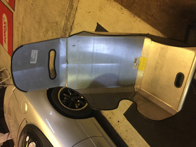

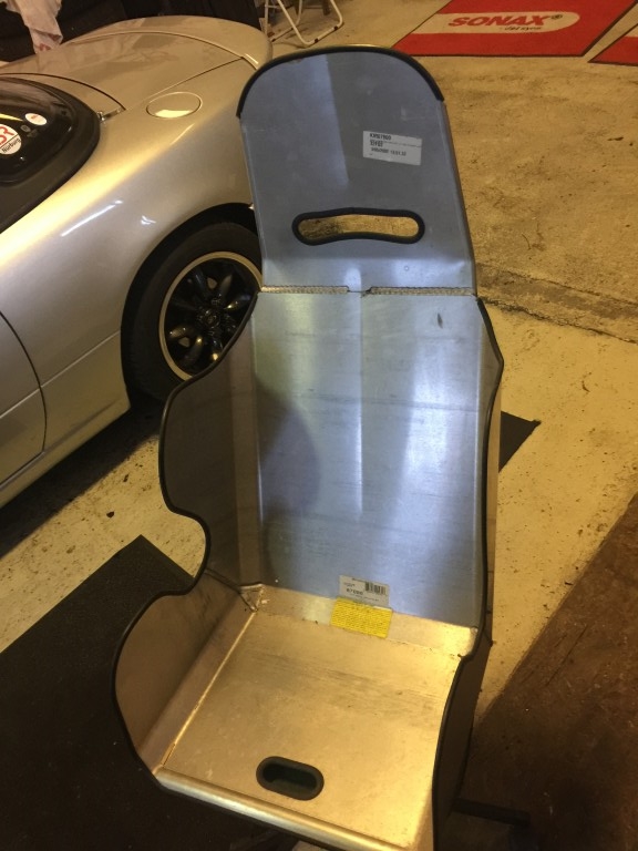

Vet ikke hvilken serie det er.
Er fra 2002. Fikk det billig av en dele selger i nabolaget.
NB har kappet litt av side støttene/lippene ved skulder.
Ble formye styr å komme inn/ut

bør man ikke ha ekstra støtte bak ryggen på de der?

Støtte av hva....?
Re: Prosjekt NA

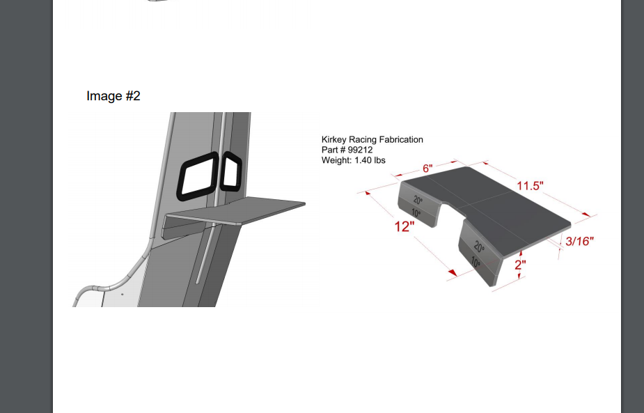

"Snakket" med en fyr som synes at de Kirkey setene var litt upraktiske siden du måtte ha ekstra støtte for ryggen når du monterte dem. Så de var ikke så kjapp og ta inn og ut av bilen som en 'vanlig' ræsarstol.....
fra f.eks. her https://www.kirkeyracing.com/images/upl ... 0Guide.pdf

Sete er plassert helt oppi bakvegg, det er ikke nødvendig med noe støtte.
Mulig det er et "problem" for biler med baksete.
Jeg satte inn Alu sete pga jeg er 1.85 m lang. Blir litt trangt med original sete.

Eivind Berg-Johansen wrote:Sete er plassert helt oppi bakvegg, det er ikke nødvendig med noe støtte.
Innfestingen ovenfor er på ryggen ovenfor der bakveggen slutter?
Antar det er veldig vanskelig å få setet festet i bunn slik at det ligger helt inntil bakveggen.
Jeg ville ha gjort som anbefalt fra Kirkey for å fått det skikkelig festet. Ikke at det betyr noe. :twisted:

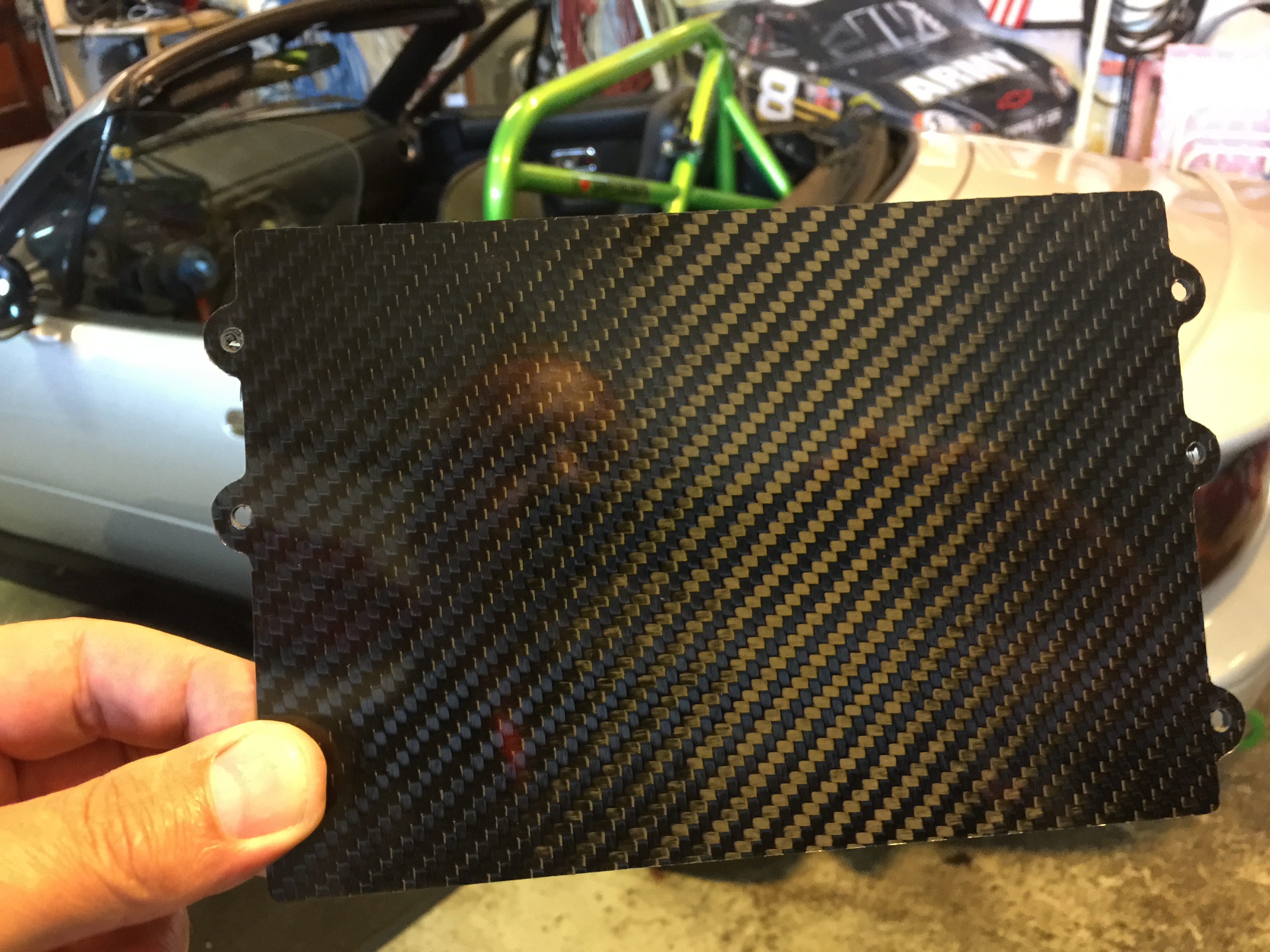

Ny plate som dekker hullet

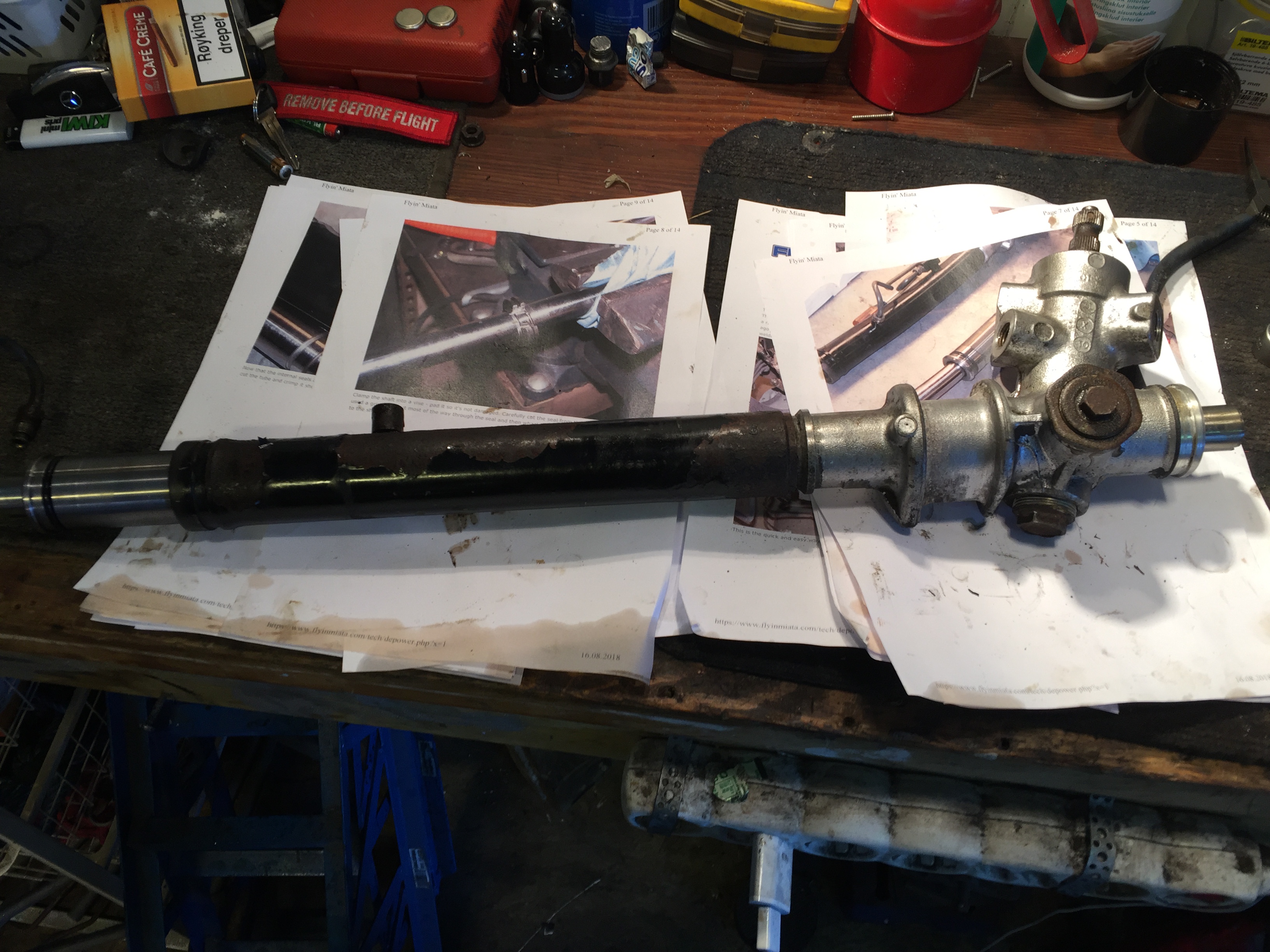

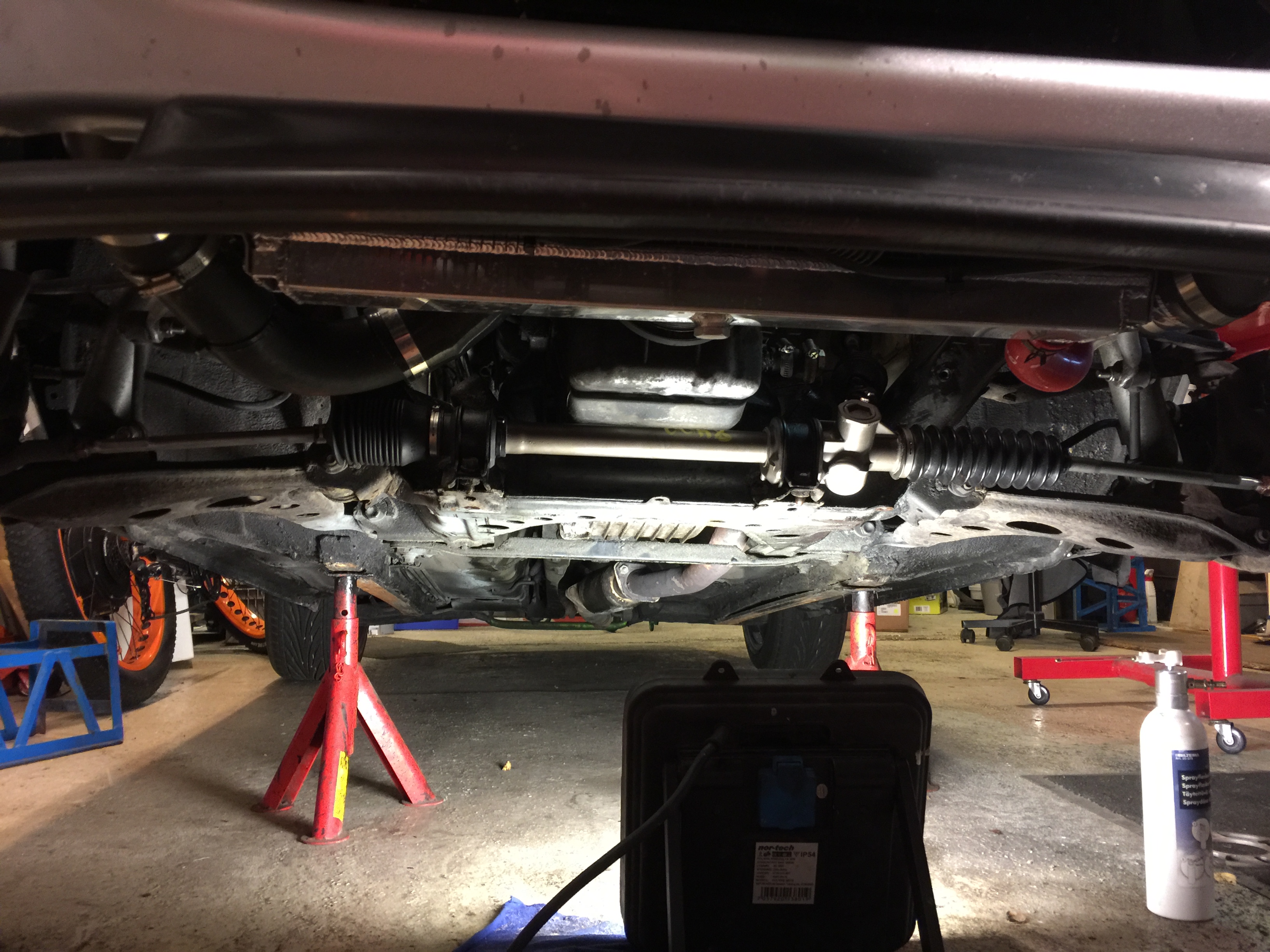

Ny tannstang uten servo er ankommet og installer.

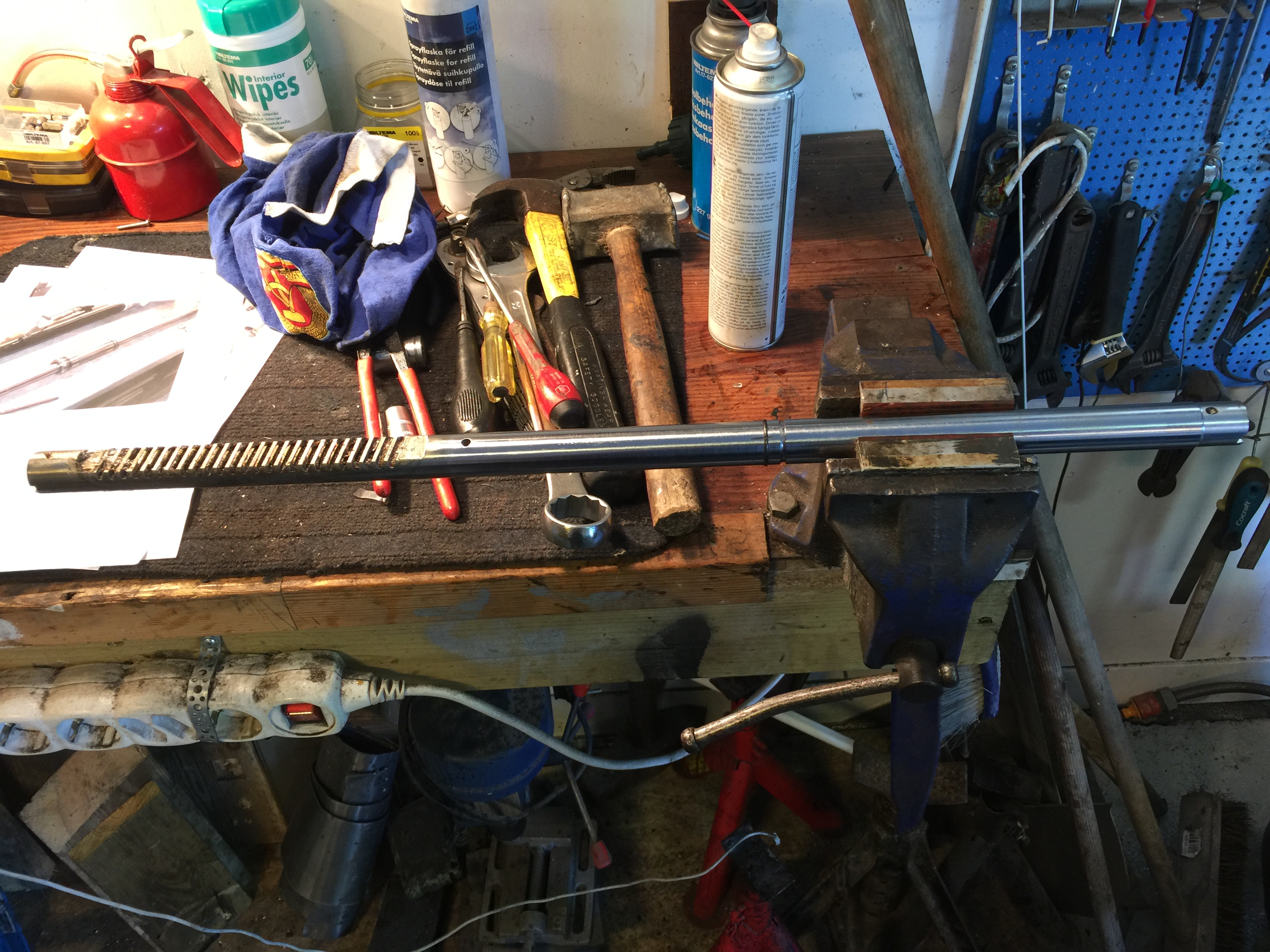

Prøvde meg på depower av servo tannstang.
Jobben var lett og den ferdige depower tannstangen selges om noen trenger den.
Pris??. Gi bud.
