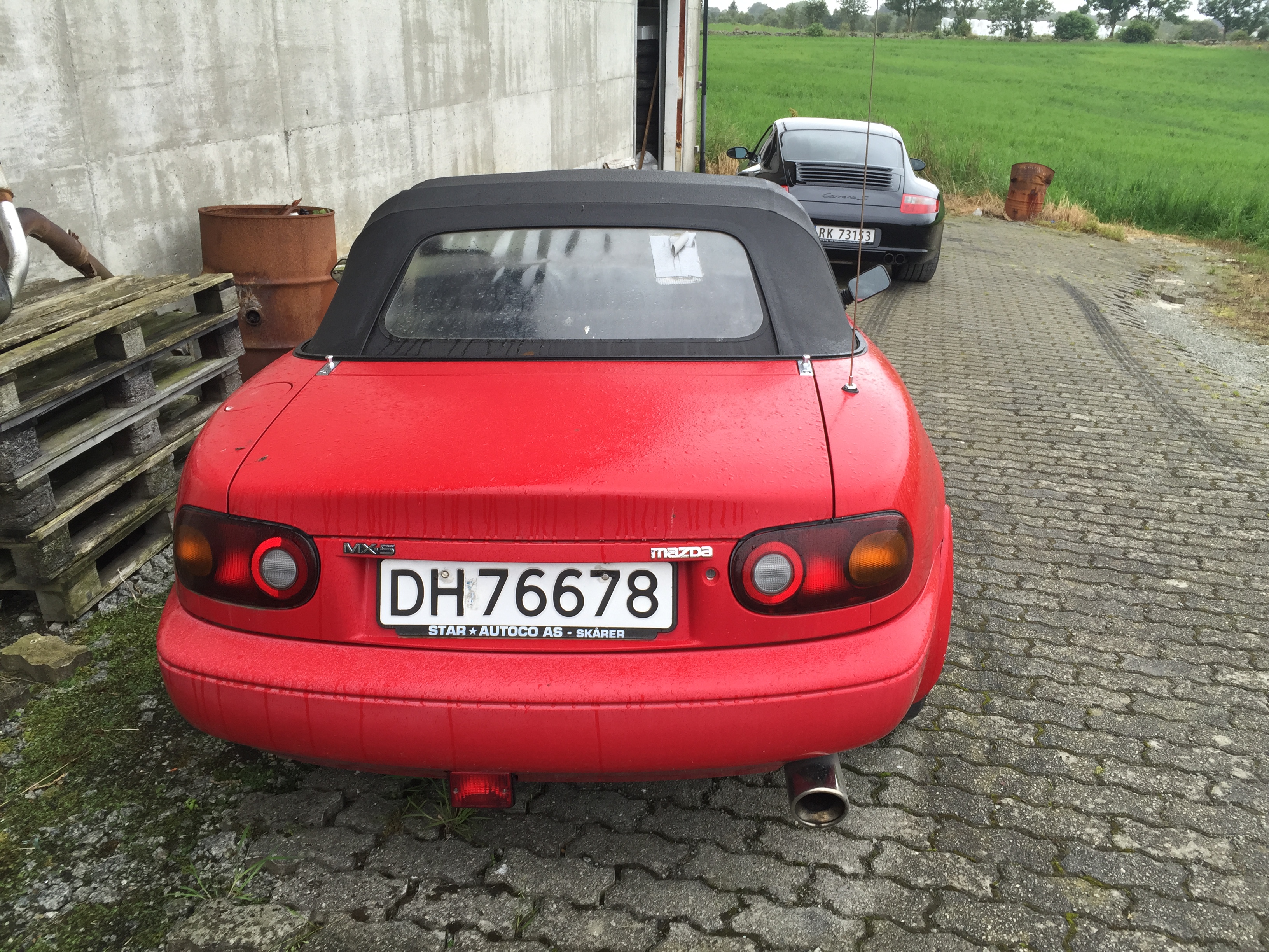

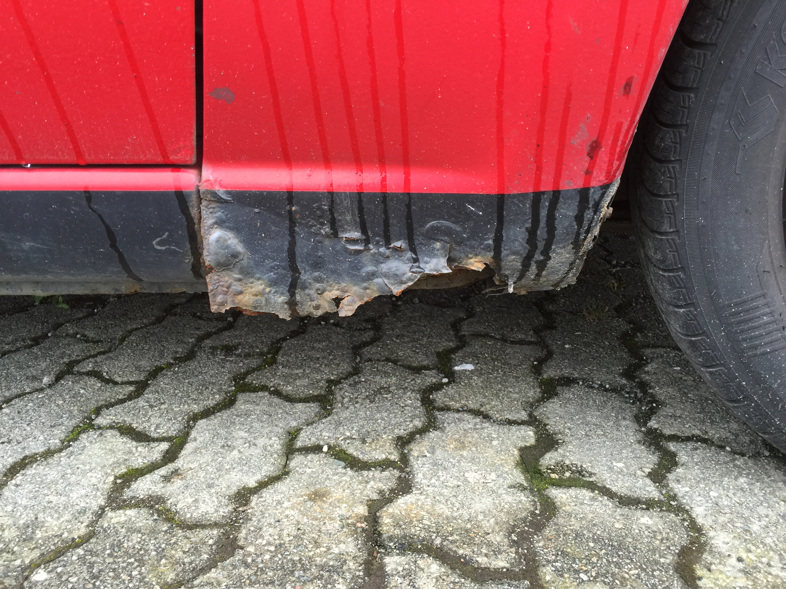

Fikk tak i dette prosjektet.
Bilen har stått forlatt i mange år.
Den trenger masse fiks og detailing for å bli en oppegående bil

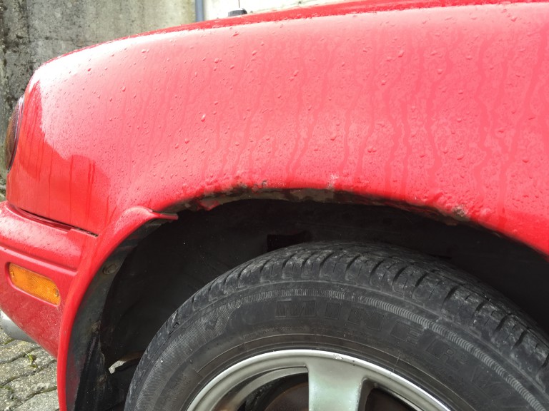

Velkommen! Vel. Du har store muligheter til å få en oppegående bil
Søk rundt på forumet så finner du fort ut hva du skal gjøre med hjulbuer og kanaler...

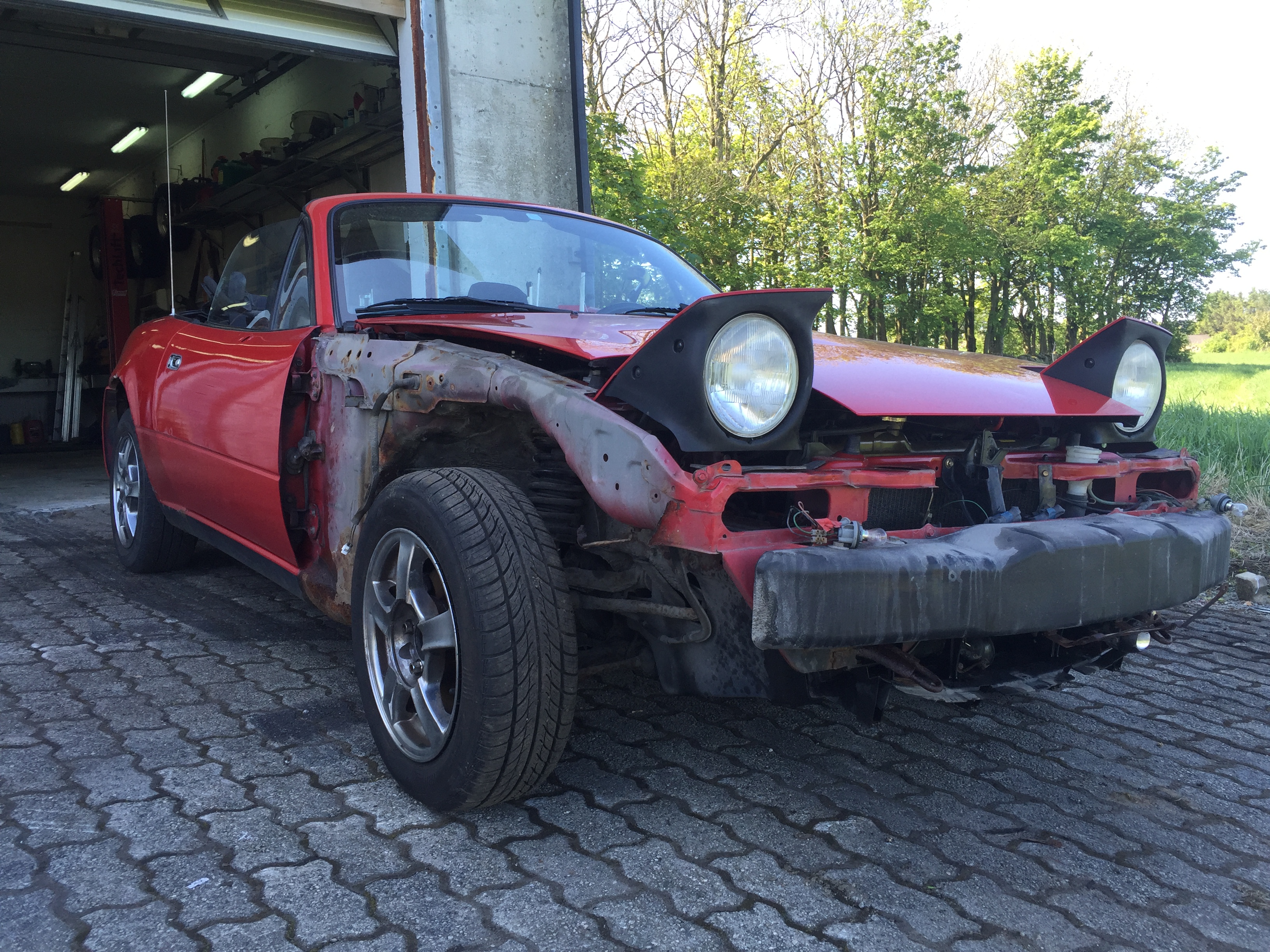

Ble en liten økt med vask for å få en oversikt over tilstanden.
Det blir nye skjermer i front og bak fra Veng.

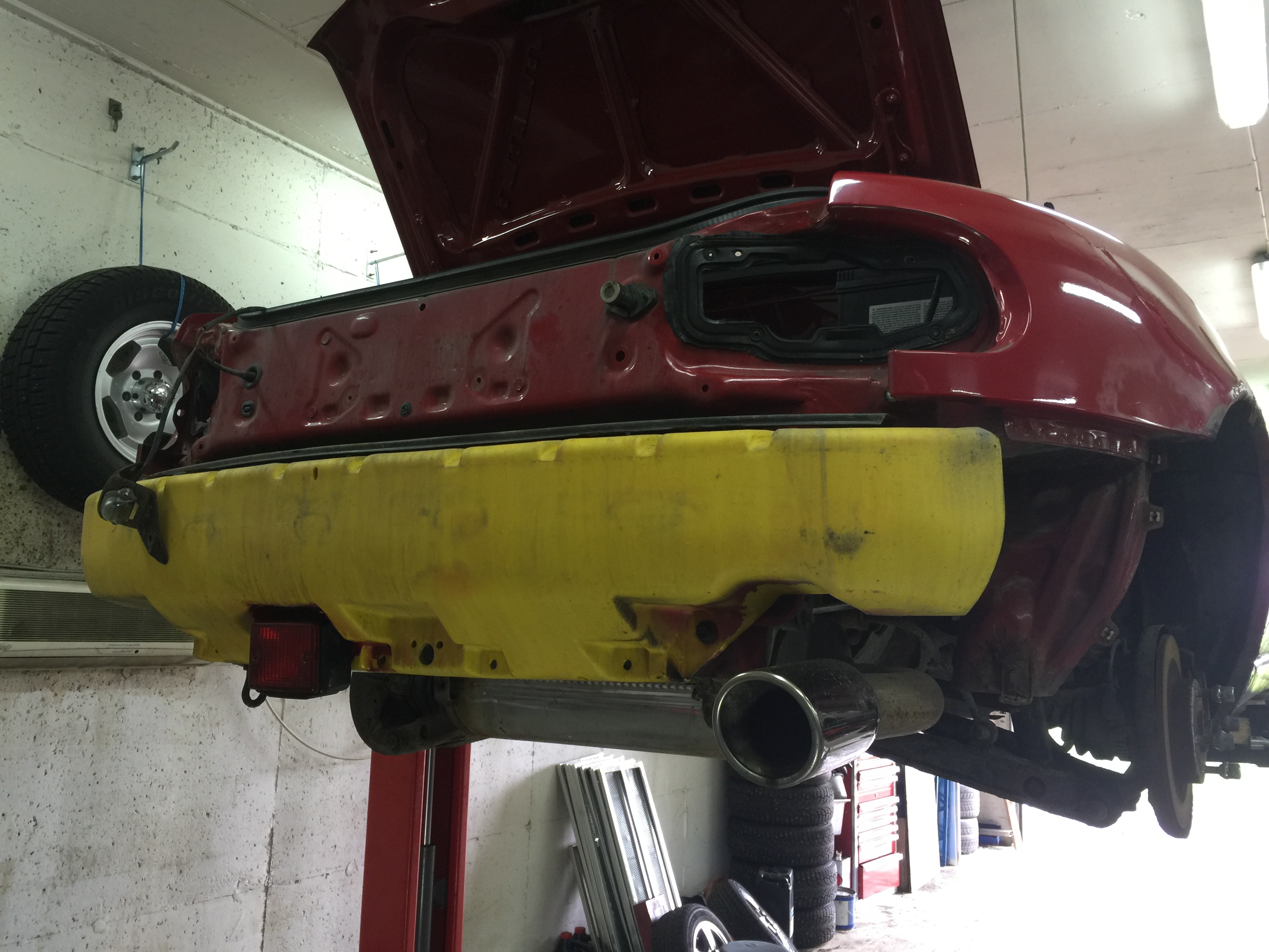

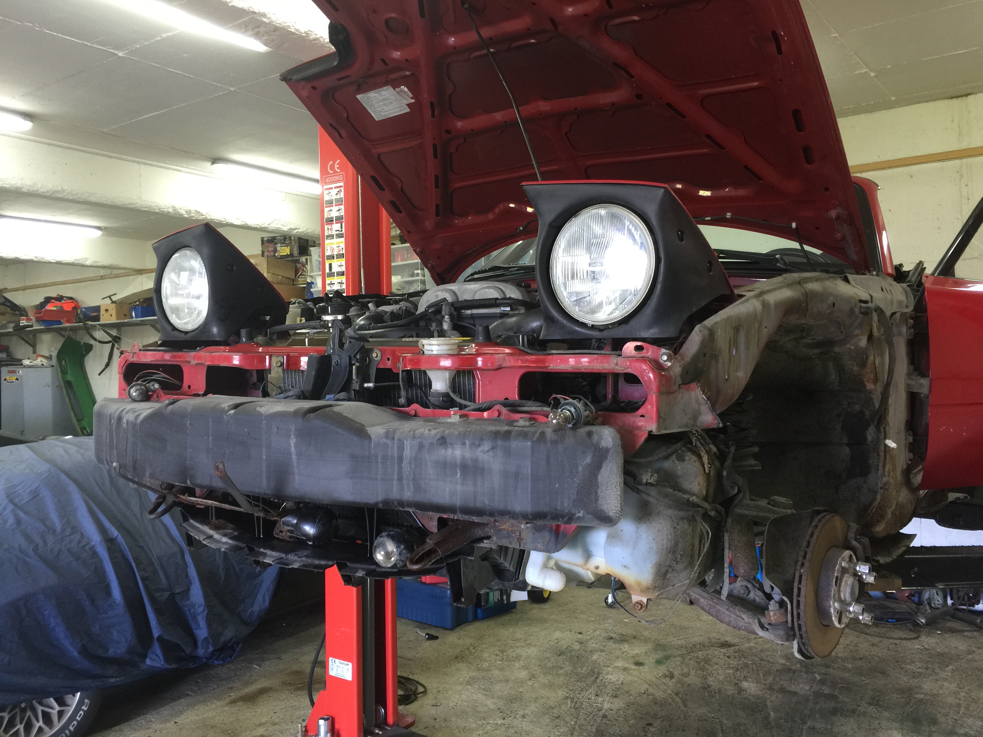

Re: Prosjekt NA

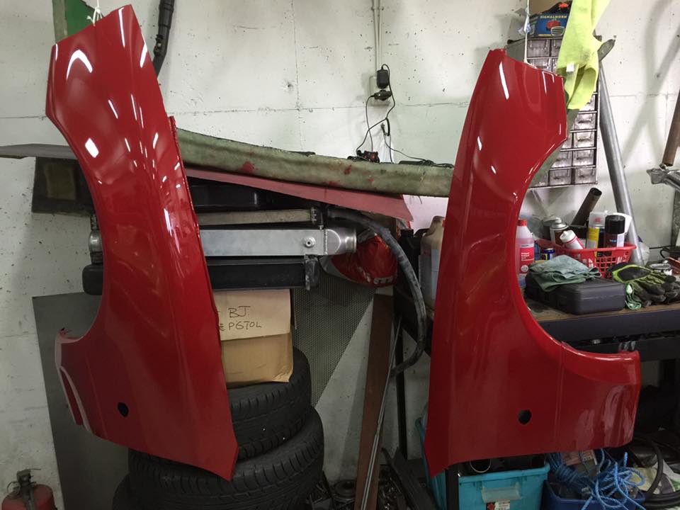

Ny økt...
Tatt av skjermer og støtfanger.
Samt hente skjermene fra Veng
Neste økt blir å ta av støtfanger bak.

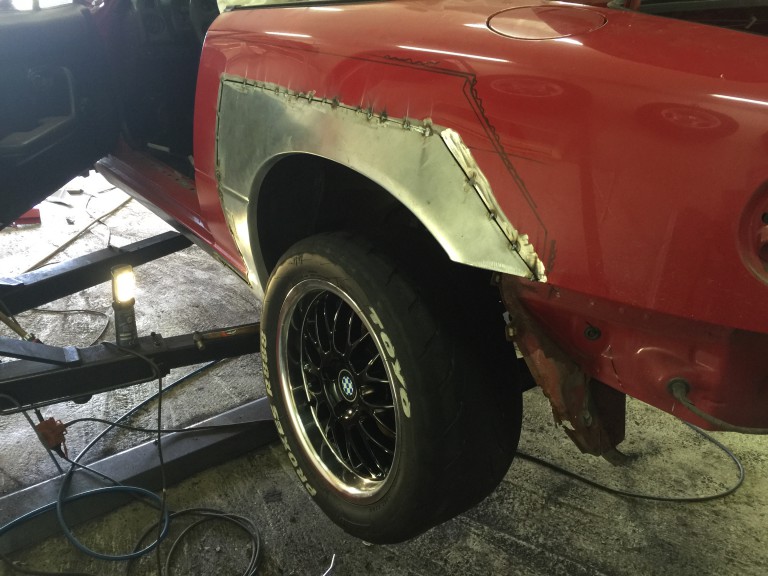

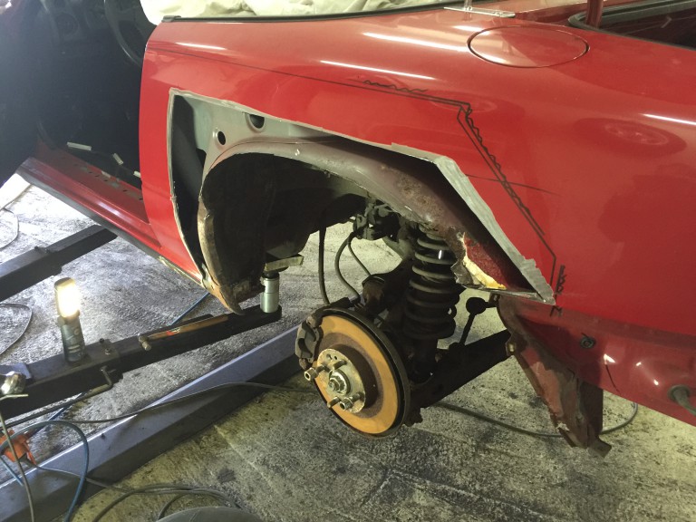

Re: Prosjekt NA
Da er det meste av rusten fjernet og nytt frisk stål punkt sveist på begge baksjermer.
Helsveise, sparkling og lakk next.
- Posts: 1124
Re: Prosjekt NA
Blir bra dette her
Så det bra ut forover mot kanalene? Lagde du nytt stål i innerskjermene selv eller kjøpte du noe ferdig?

Re: Prosjekt NA
Ang inner skjermen tar jeg en short cut, jeg punkter det resterende stålet fast i den ny skjermen.
Ja jeg måtte ha meg noen feter felger på den. De som stod på ble for pysete. Kjøpte også bøylen bak av han.

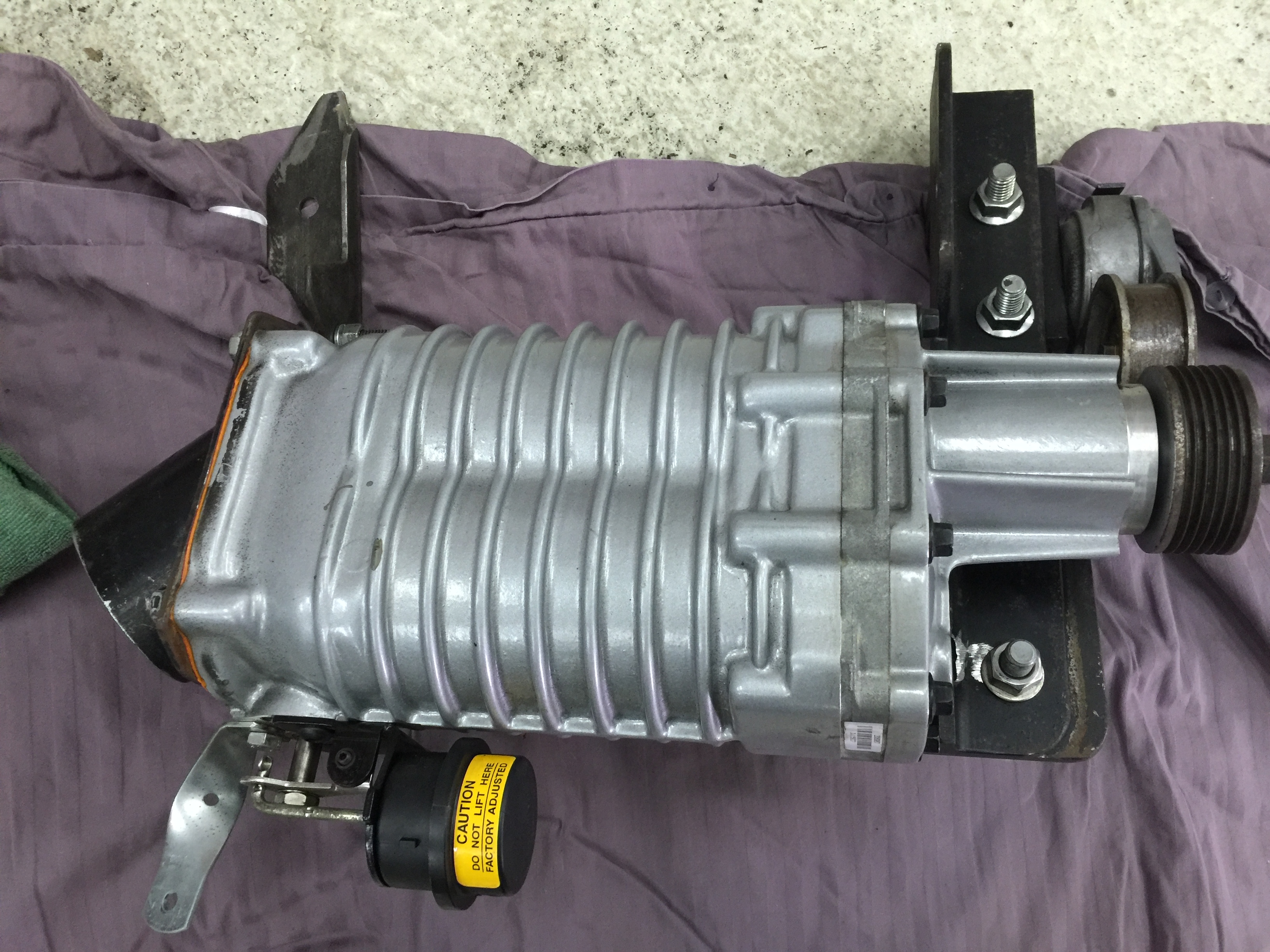

Mulig jeg prøver å installere denne Eaton/Magnuson MP62 når bilen er ferdig lakket.

MP62 hørtes fornuftigt ut

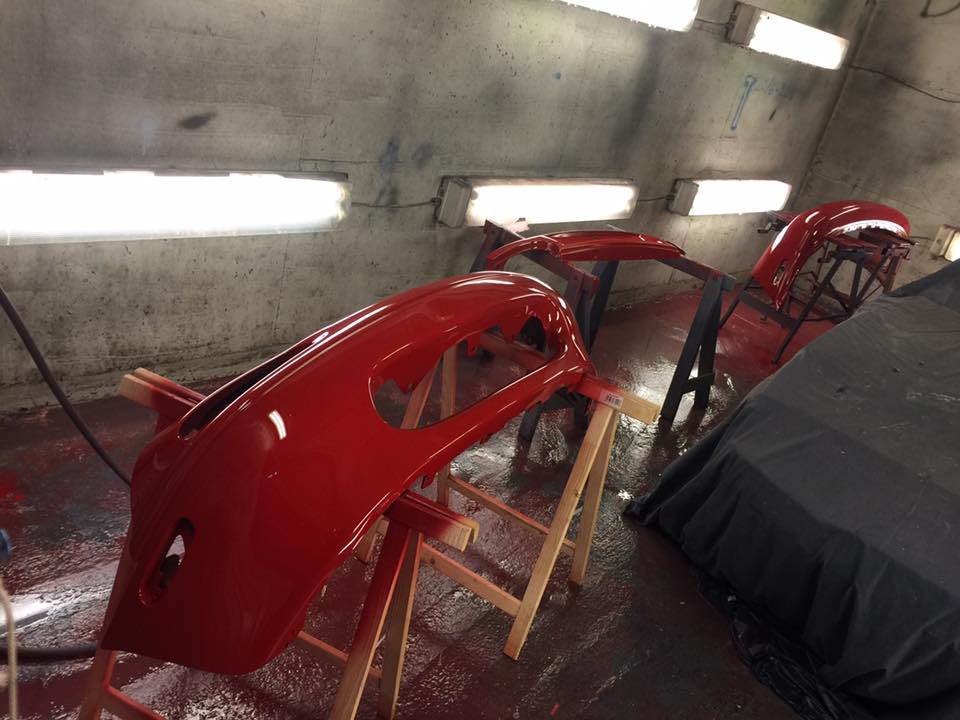

Re: Prosjekt NA
Endelig begynner det å bli lakk på delene.
Lurer på om Fast Forward bare selger manifolden, må sende dem en mail.
Har noen fått MX5`n godkjent hos BT med kompressor??
