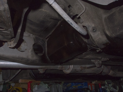

Litt mer arbeid gjort ikveld.
Skiftet bremsevæske, startet opp etter bensinfilterskift.
Laget nytt deksel til bensinfilter. Lagt litt steinsprutmasse over kanalene som er grunnet og lakket.
Dekselet over bensinfilter var ødelagt, så nytt ble laget av en gammel vindusspylerkanne.

mjes wrote: Dekselet over bensinfilter var ødelagt, så nytt ble laget av en gammel vindusspylerkanne.
Kreativt. Thumbs up!
Posts: 1146
Re: Smiley
Veldig morsom bruk av tomgods!
Blir det tilløp til skrangling har jeg god erfaring med Casco Superfix eller Tec7 monteringslim i liknende tilfeller på andre biler.

Skrangling er ikke bra, da må vi i såfall finne på noe lurt.
Tec7 er bra til mye men biter nok ikke på bøtteplasten, så det er foreløpig festet med strips til restene av opprinnelig deksel.
Men: Jeg har en lekk beholder til vinduspylertanken, og har lokalisert synderen til å være en sprekk rundt det ene festet.
Har varmet med loddebolt og prøvd å smelte sidene sammen, men vet ikke hvor holdbart dette blir.
Har noen en ide om hvordan tette noe slikt ?
