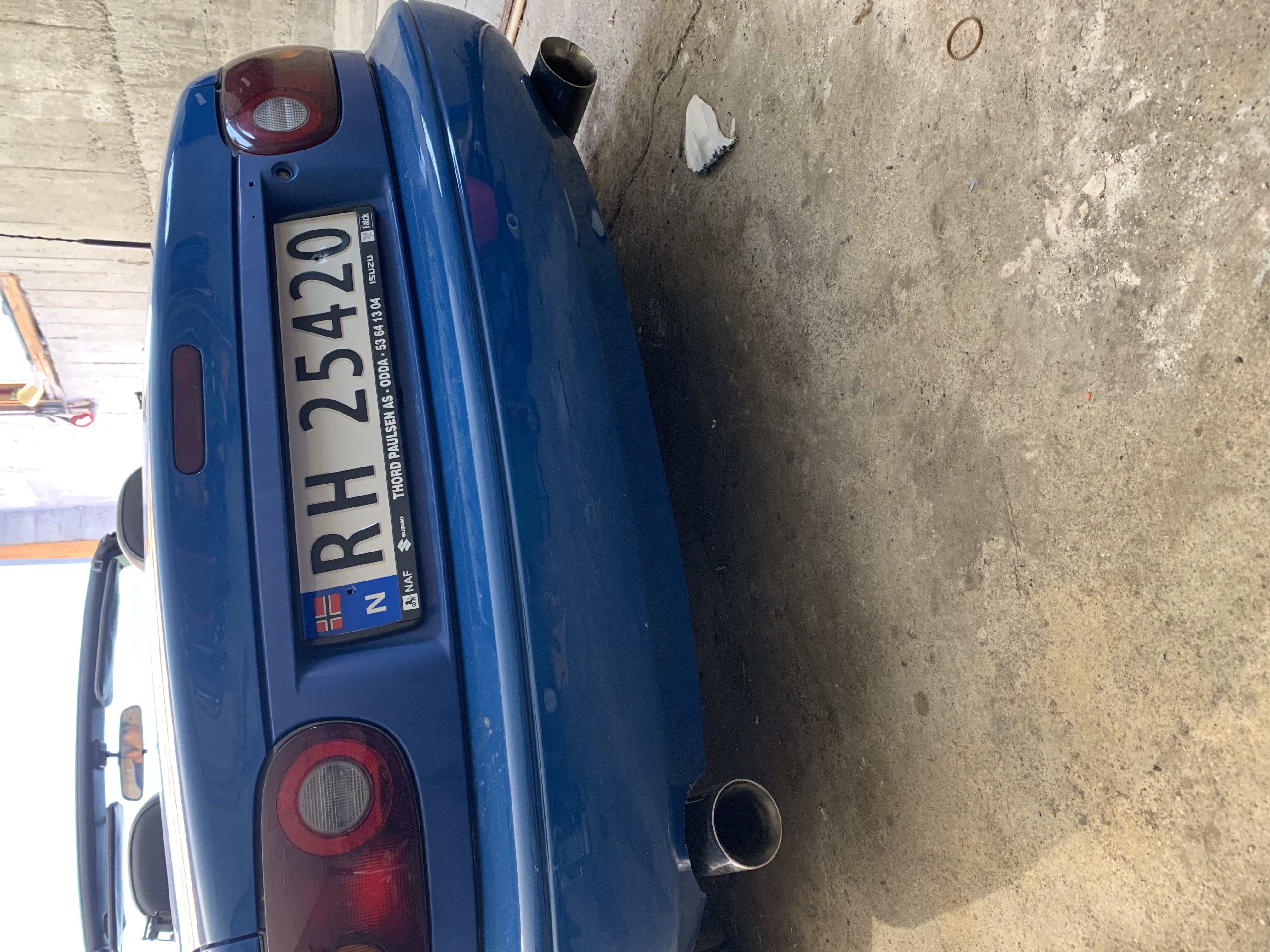

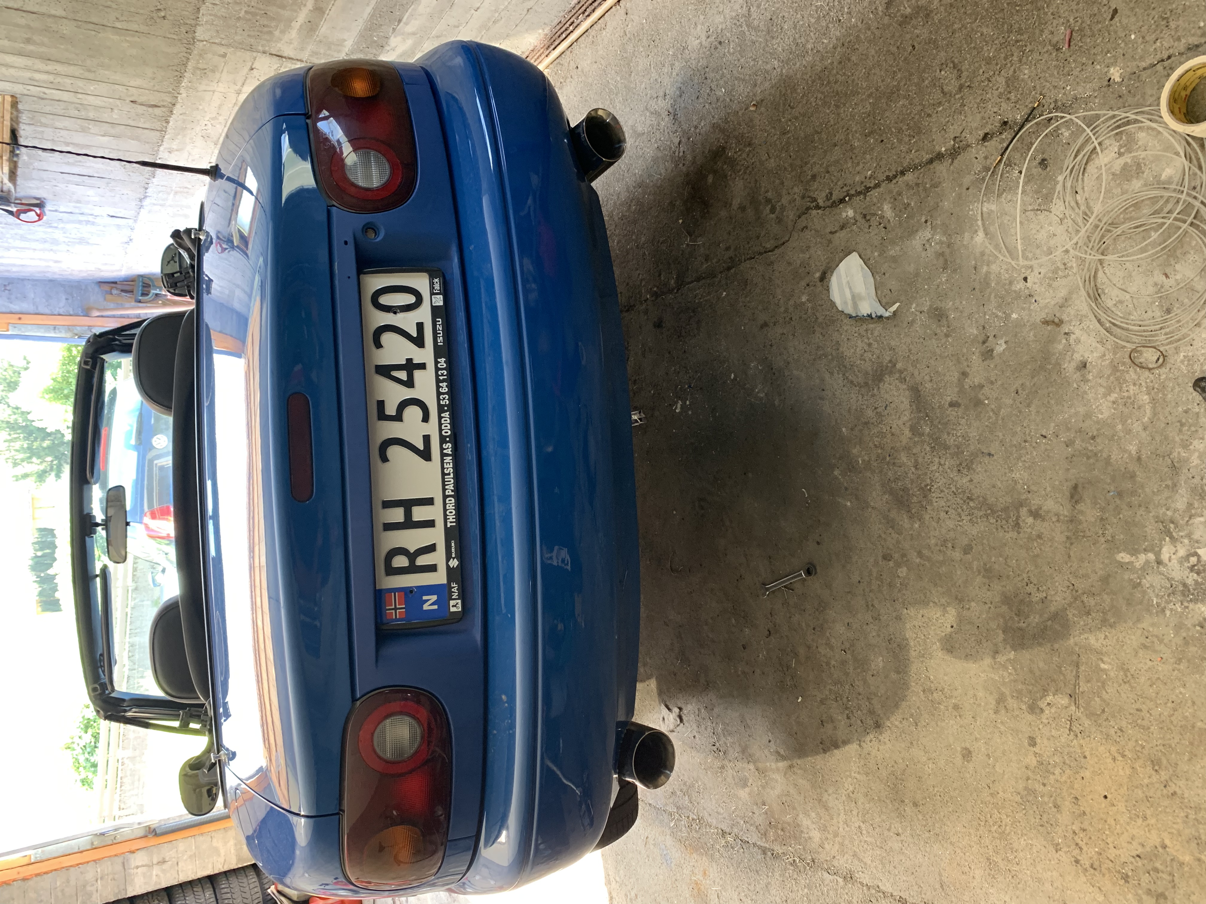

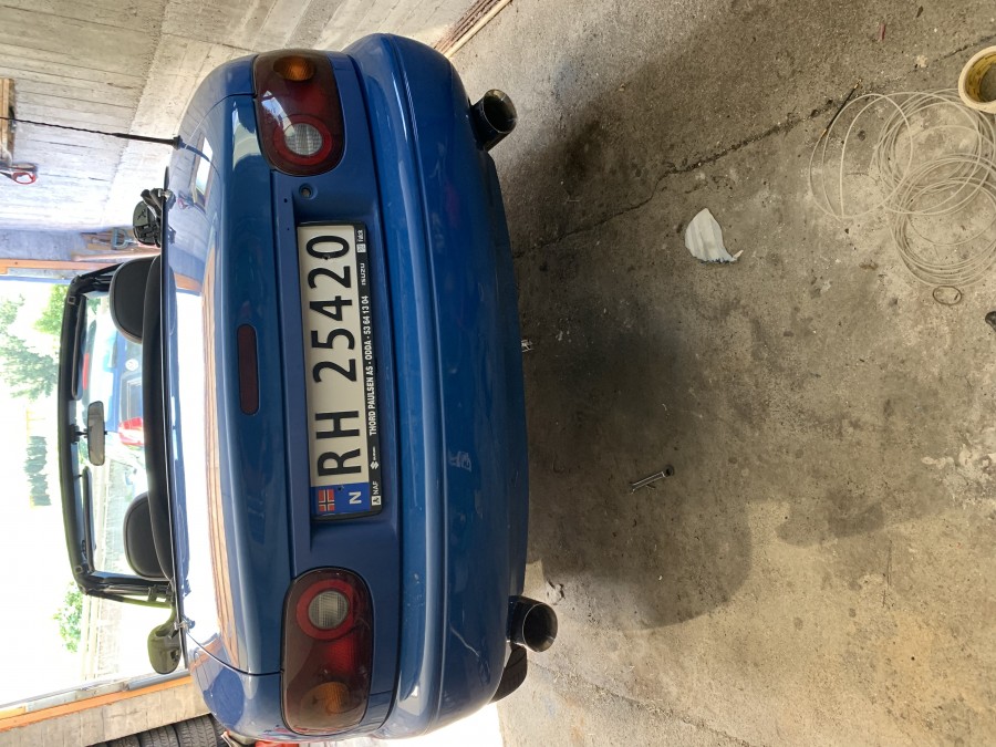

Da var påtta montert. Gikk greit og få både av og på. Ingen dunking i chassiet som budget påtter har det med å gjøre. Grei brumming ifra begge røra. Håper det roer seg litt når det er godt seg til. Liker best original lyd. Men liker 2 store rør. Så muligens eg sjekker ut muligheten å montere større midtdemper og få inn noen db killer. Men absolutt ikke ille lyd heller da
Hører fint radioen.

Kledeligt med 2 rør iallefall. Lyden har eg enten vennet meg til ellers så har eg fått fuktet innmaten så det durer mindre. Slett ikke plagsomt på langtur. Hadde en nærmere 10 mils tur idag og.
Cobalt kan eg gå god for. Nå har eg jo testet både singelrør på 3 na. Singelrør på nbfl og dobbelt på både nc og na.

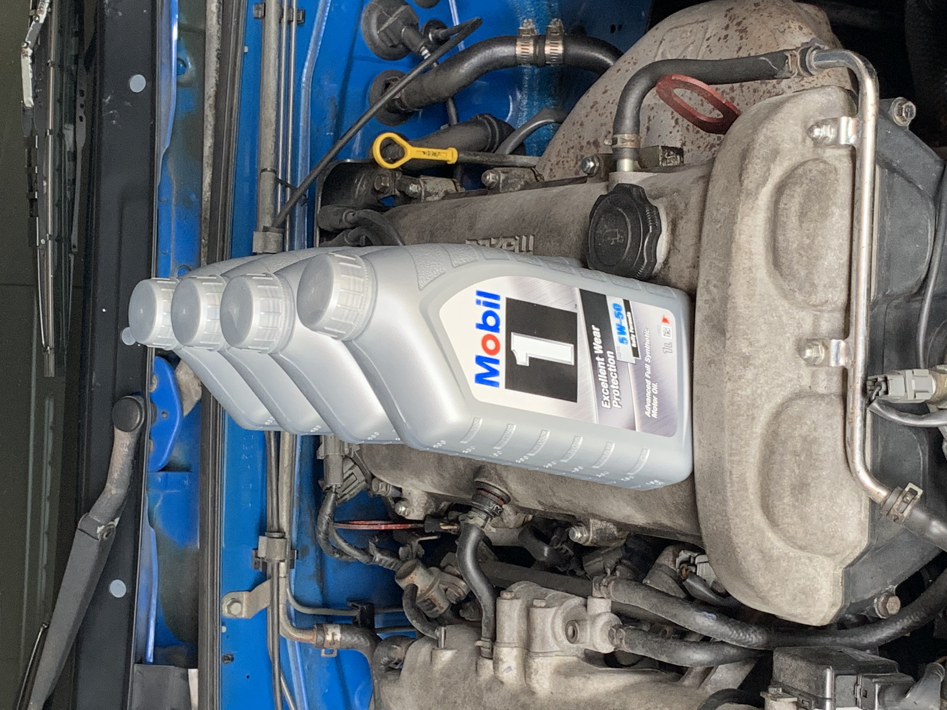

På tide med oljeskift. Europris hadde fått 5w50 olje i hylla nå. Så da ble det den nå. 151560 miles nå. Eu kontroll neste uke så blir den nok vinterparkert og avregistrert. Kun kjørt 3600 miles i år.

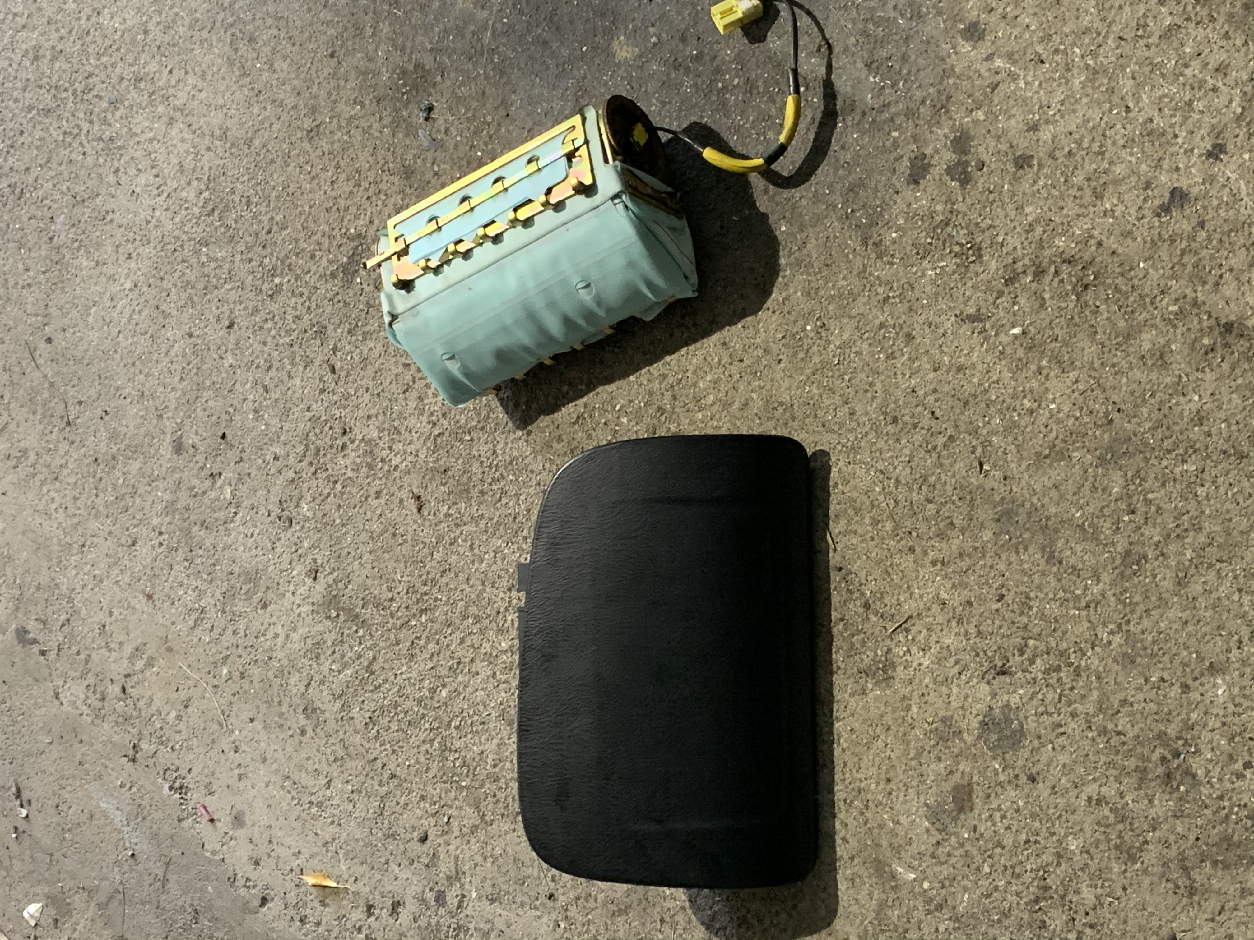

Tok ut bomba på passasjer siden idag. Vil ikke kjøre rundt med den når den ikke er koblet til uansett. Mye vekt i denne også.
Re: Blåbæret

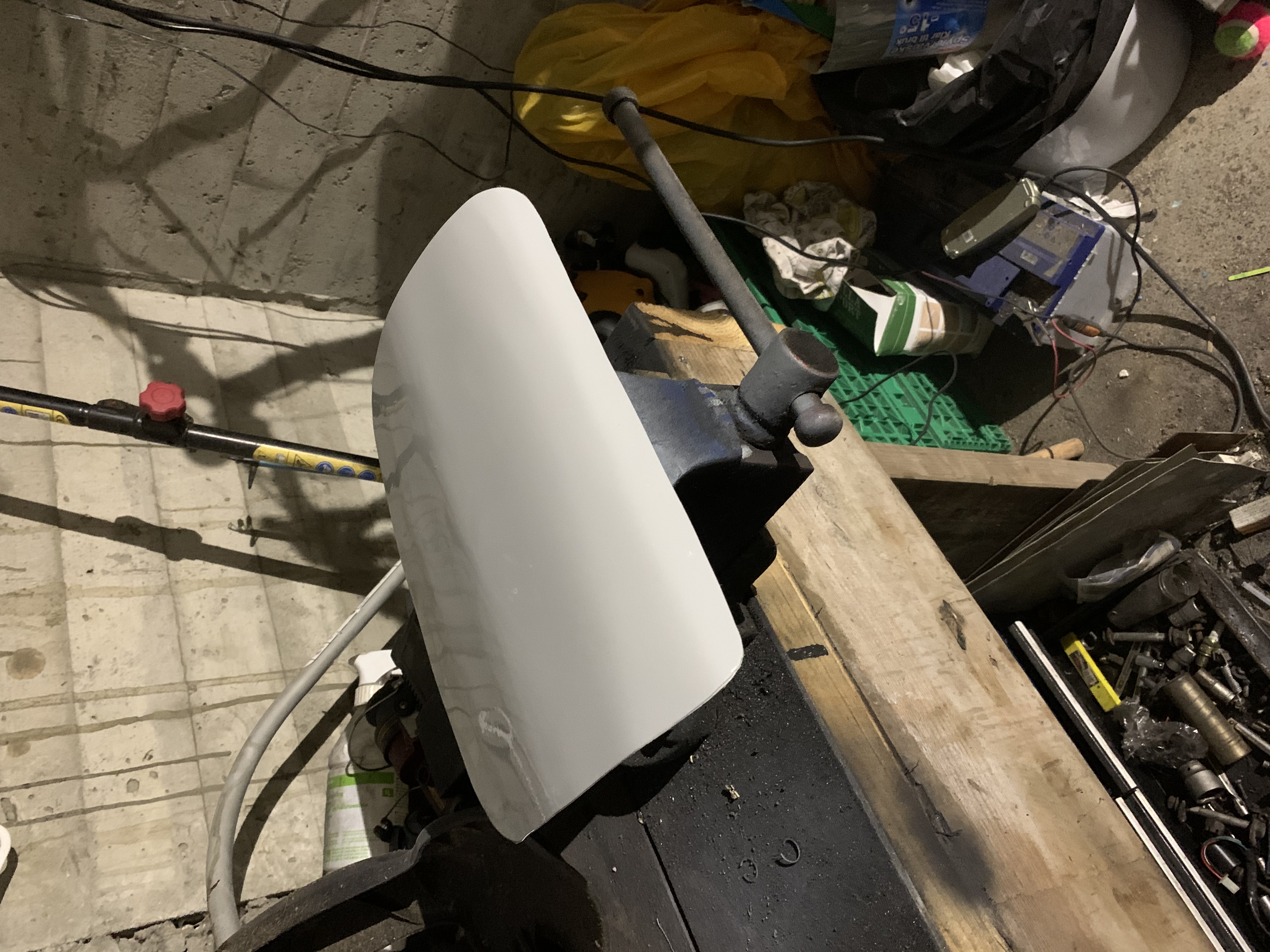

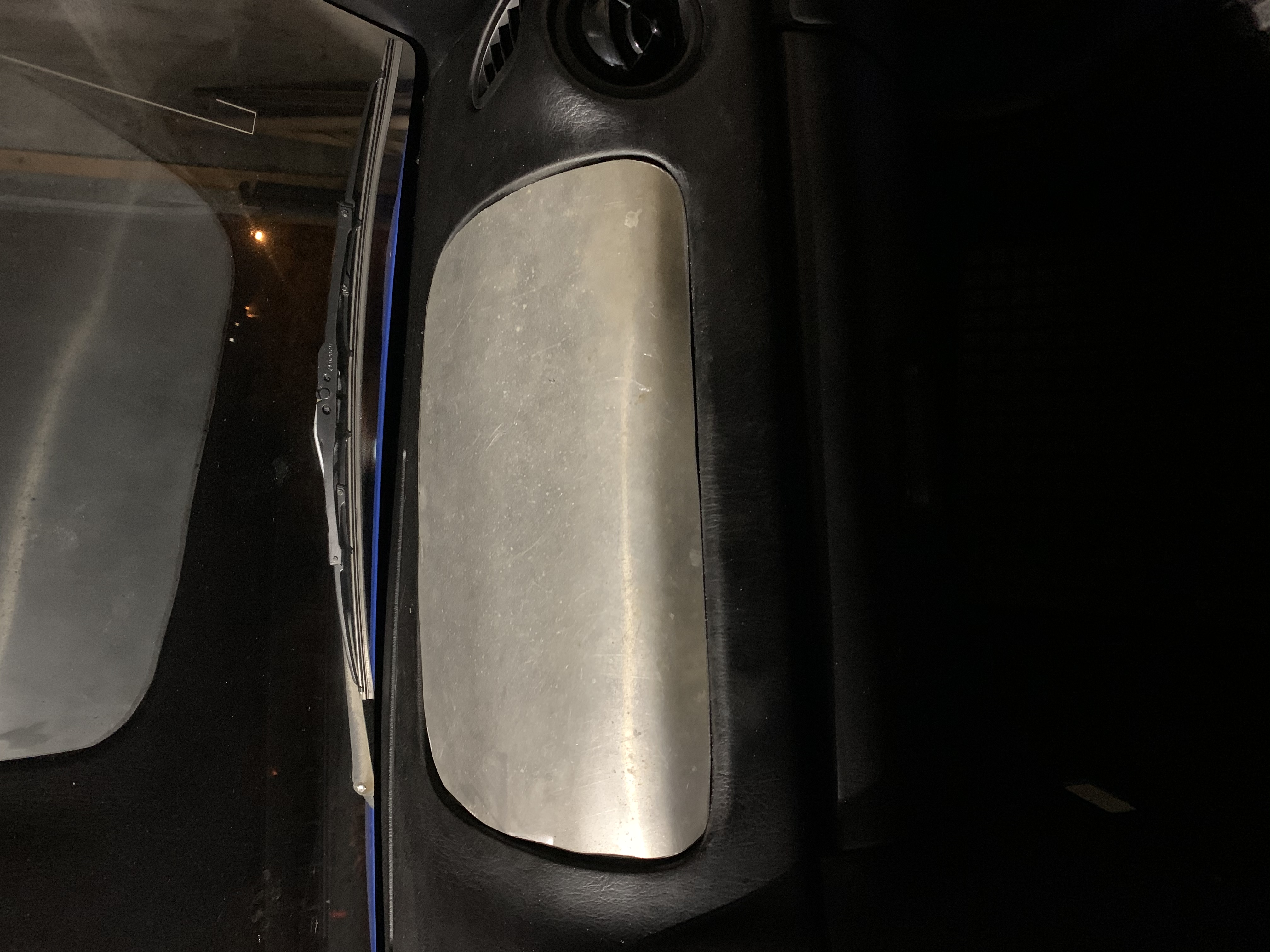

Ble nå litt mer en dette. Da han eg fikk god deal på dashbordet trengte sårt en airbag nå. Og eg ikke fikk tak i ny brukt (Har annonse på finn osv) så lagde eg like greit en mal og designet en dummy airbag av en plate så låg igjen når eg kjøpte huset. En liten times tid og den passet greit. Litt tilpassing så sier eg meg nok fornøyd
Trenger da ett litt tykkere miata eller mx-5 sticker og ha på plata før eg skinnlegger dette gjerne tips til det. Da vil eg jo få det til å skinne igjennom og er muligens litt coolt.
Plata ferdig grunnet og klar til videre design
De selger jo ferdige plater på nett. Men de har den drøye prisen på 100usd med frakt pluss mva og tollavg. Så det tok eg meg ikke råd til. Denne kostet meg ingenting enda.

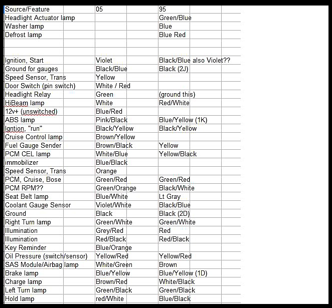

Legger ut ett bilde, mest for å ikke miste infoen, men kanskje andre også lurer på det samme, nb speedometer i na må til om eg skal ha alt ifra nb i min na.. Speedometer er sporet opp, plugger til speedometer er sport opp, mangler vel omtrent kun sensoren nå.. Men den burde vera lett å spore opp
