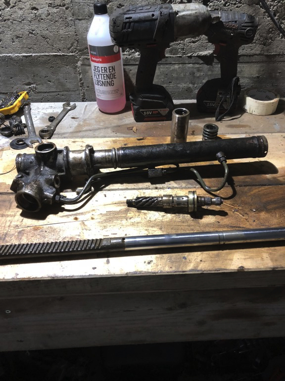

Det eg trenger mest nå er tannstang. Var utrolig mye slark i denne og var feil på eu. Ble sagt alt muligt til forrige eiger og ingen fant årsak til hva så var grunn til slark. Eg fant det fort. Klarte ikke stramme preload heller. Så må bytte. Ligger nå på hylla i garasjen denne tannstang i vente på ny uten slark.

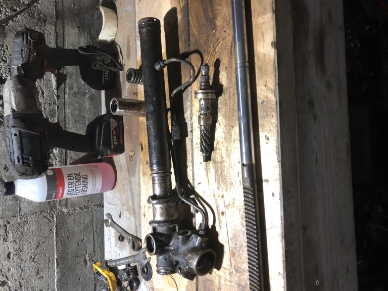

Demonterte tannstanga idag og sørgelig syn der. Lager i bunn av pinion var helt ødelagt og låg en haug med rust og kuler blandet der. Kunne vert farligt dette om de kulene havnet på feil plass.
Mer rakk eg ikke idag mellom 12t nattskiftene med juleforberedelser og alt så må til.

Demonterte tannstang idag og tenkte eg skulle bygge non power steering. Men greia var full i sørpe og tannstanga og pinion så angrepet av rust at slark kommer eg ikke unna uansett. Så rett i søppla med det. Årsak mistenker eg er at servotank mangler peilepinne og kun lager noe midlertidligt der og kommet vann nedi.

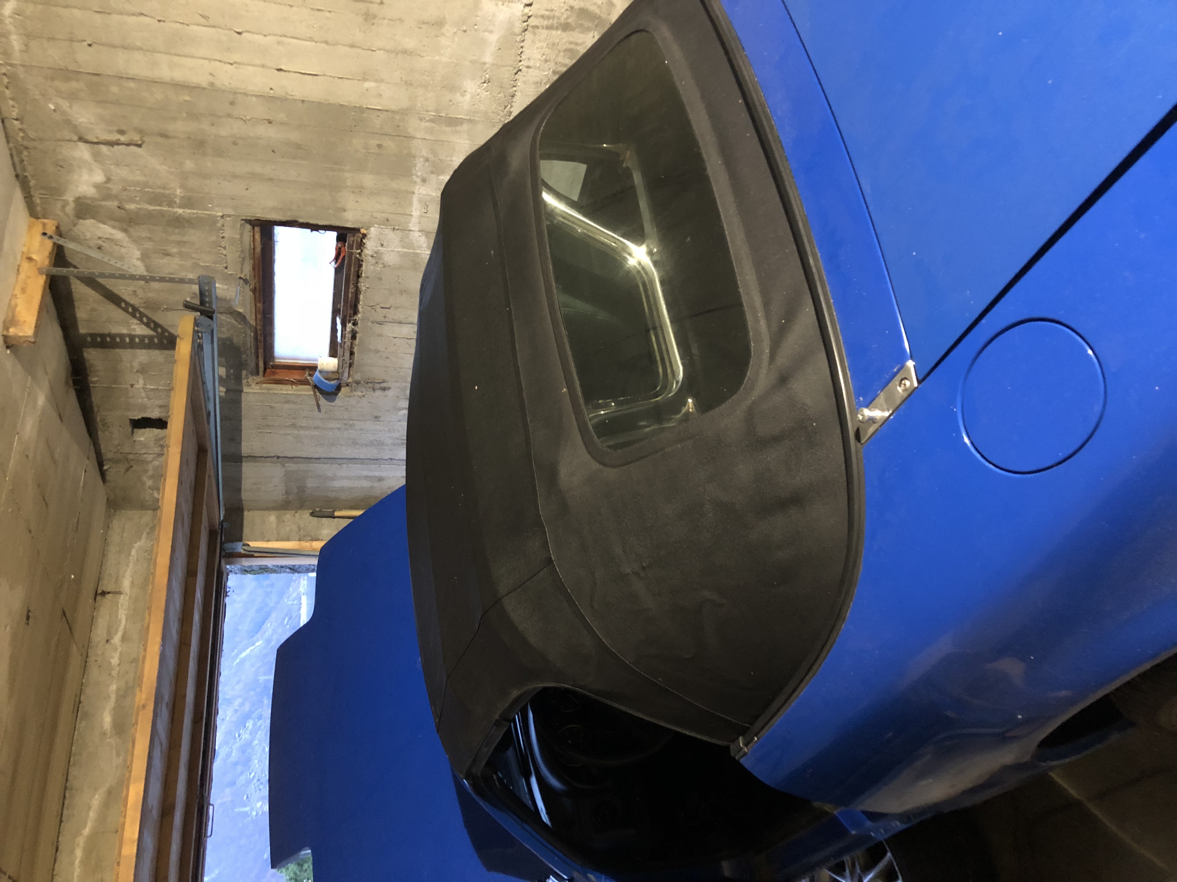

Var vist glassrute som eg mistenkte og ja. Kalesja er i meget bra tilstand. Sikkert byttet for ikke alt for lenge siden.

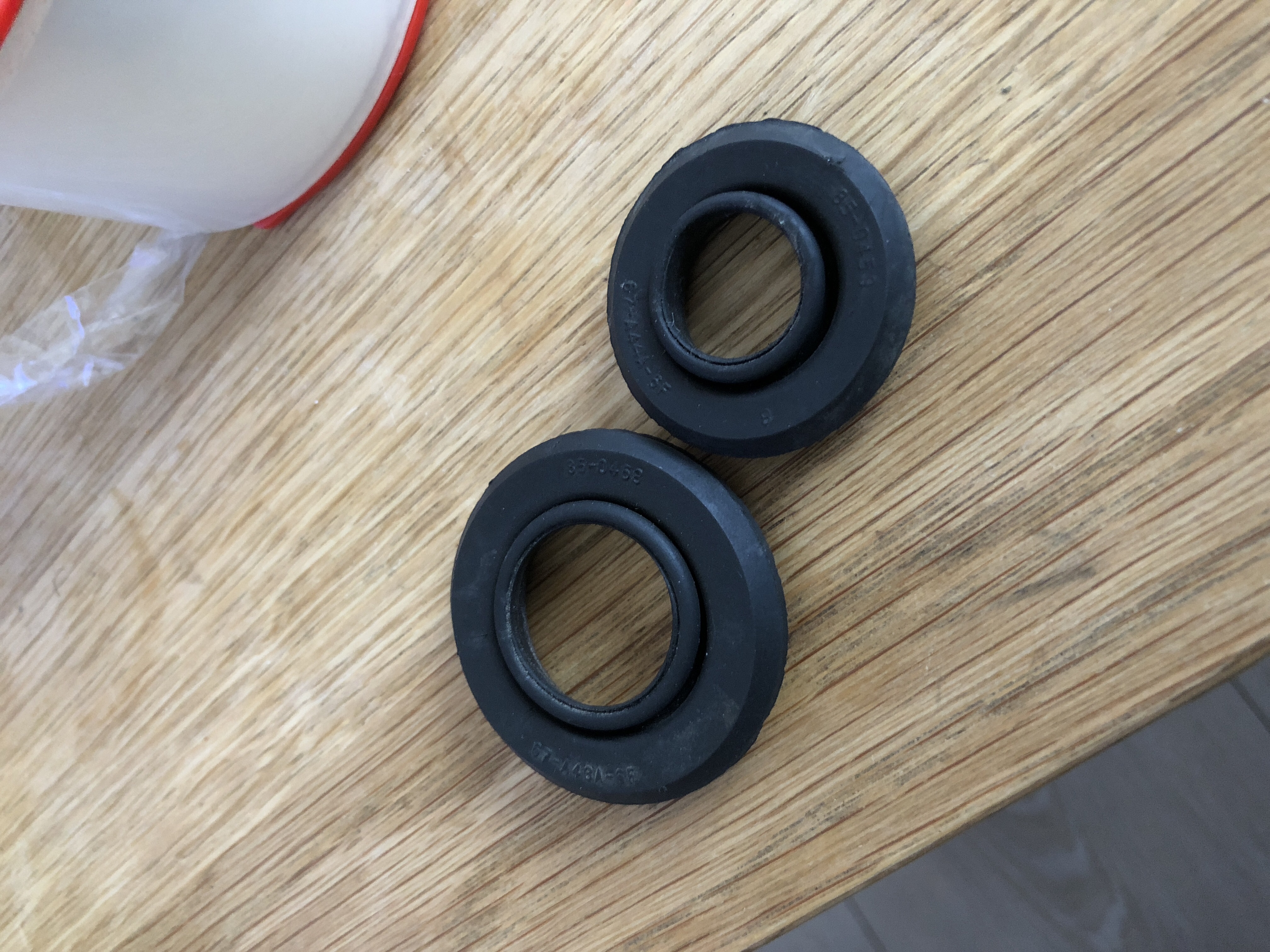

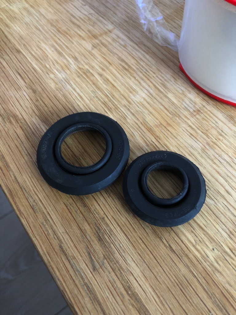

Da er all AC fjernet. Tok ut innmaten i boksen under hanskerommet og for å få mer varmluft inn. Tettet hullene til rørene der. Men sitter igjen med 2 muffer i brannveggen og inn med hull i. Noen så vet hvor eg får tak i nye uten hull ?

vidarlavoll
Innlegg: 610
Registrert: 20 jul 2010, 11:50
Medlemsnummer: 886
Sted: Nærsnes, Røyken
Re: Blåbæret
Legg inn av vidarlavoll » 31 des 2017, 21:35
Miatapowers skrev:Da er all AC fjernet. Tok ut innmaten i boksen under hanskerommet og for å få mer varmluft inn. Tettet hullene til rørene der. Men sitter igjen med 2 muffer i brannveggen og inn med hull i. Noen så vet hvor eg får tak i nye uten hull ?
Kanskje disse du leter etter?
http://5xracing.com/i-23993221-mazda-mi ... ory:552837

Takker. En side eg ikke har sett før. De hadde pakke med rør så eg kan fjerne boksen og. Men lite vekt besparelse det vil eg tro.
