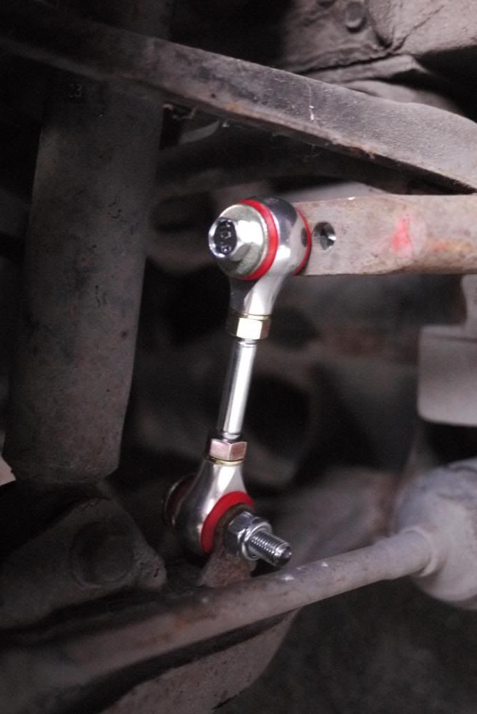

Racing Beat end links
Det har vært mye
"knirk",
knas,
skraaap når jeg har kjørt i humper i høy fart (60km/t +) den siste tiden.
Kun på høyre side, dog. Fant fort ut at det var den ene foringen til stabstaget foran som var sliten, så metall gnisset mot metall.
Jeg har et stabstag fra Flyin Miata som har to monteringshull. Det står nå montert på det minst stive nivået.
På sikt har jeg planer om å skifte dempere og fjører til noe vassere. I den forbindelse kan det bli aktuelt å få bruk for det stivere nivået på stabstaget.
Derfor har jeg valgt å oppgradere med justerbare endeledd fra Racing Beat.

Hva er egentlig fordelen med justerbare slike stag ? eg kjører uten stag nå, i vente på lønn så eg for fikset disse stagene, men ble litt usikker på eg skulle hatt justerbare eg og..
Men litt billigere å bare kjøpe polynesiske foringer..
Re: mojo-91
Posted: 03 Oct 2013, 16:04
by MX-Jon
Miatapowers wrote:Hva er egentlig fordelen med justerbare slike stag ? eg kjører uten stag nå, i vente på lønn så eg for fikset disse stagene, men ble litt usikker på eg skulle hatt justerbare eg og..
Det er iallefall nødvendig hvis du skal drive med hjørnevekting av bilen. Da kan du justere disse for å få lik last på de to diagonalene. HF+VB og HB+VF.
Hvis du ikke går så nøye til verks justerer du vel bare slik at det ikke er noe belastning på krengningsstagene når bilen står i ro.
(tror jeg....)
Men hvor mye det betyr i forhold til faste stag kan kanskje noen andre svare på? Men det ser jo kult ut da
