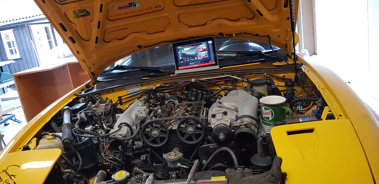

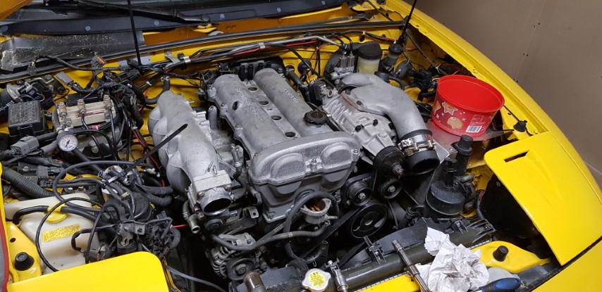

Da ble det litt garasjetid i går, siden motorverkstedet tar ferie fra neste uke, så skal toppen trykktestes og planes om den er OK....

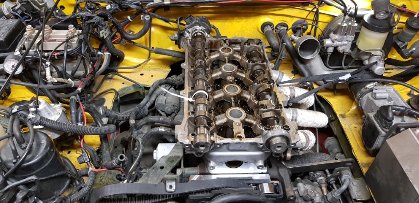

Slanger, kabler,rør og fuelrail demontert
20190625_162059 (Small).jpg (163.22 KiB) Viewed 14849 times

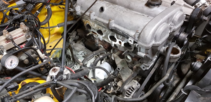

Innsug fjernet, det har jeg aldri tatt av tidligere, men var en helt grei jobb

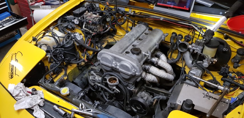

Kompressor plukka ut, grenrøret henger på enda

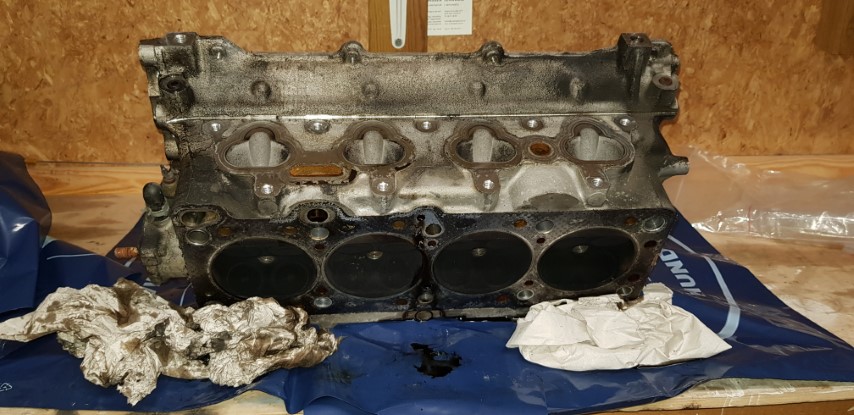

Ventilene så iallefall helt strøkne ut fra undersiden, de skal av og slipes opp og få nye tettinger.
Denne skal i dag til Sandem Motorveksted i Bjørkelangen for trykktesting og da evt. påfølgende plansliping
20190625_184305 (Small).jpg (142.84 KiB) Viewed 14849 times

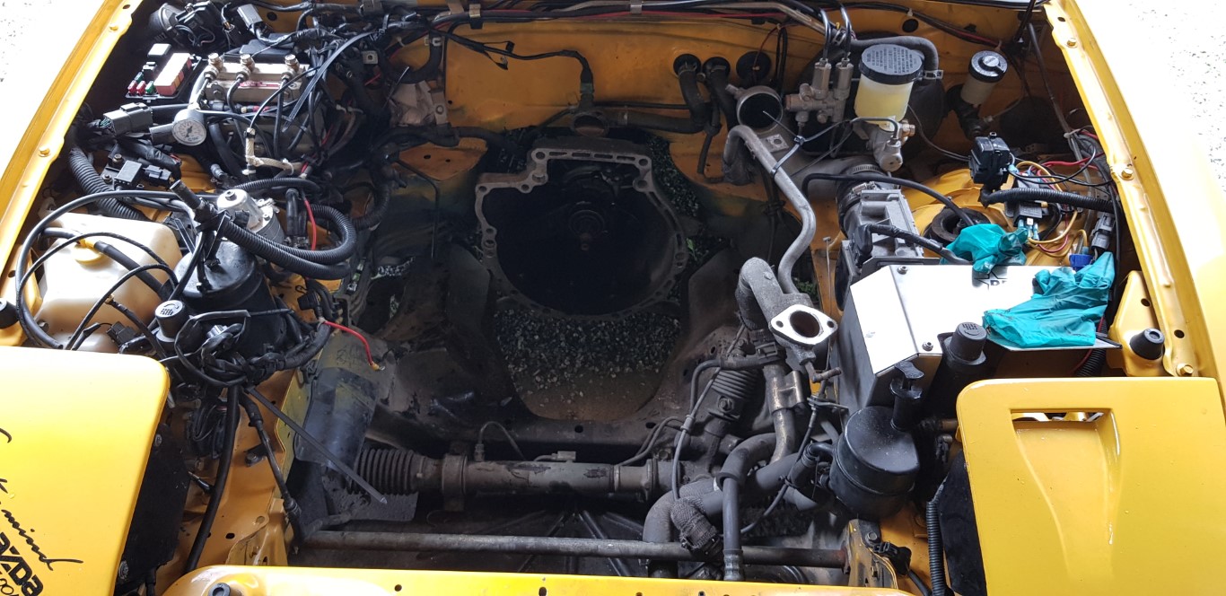

Bare blokka igjen, og den tenkte jeg skulle få stå der den står.....
20190625_184257 (Small).jpg (181.86 KiB) Viewed 14849 times

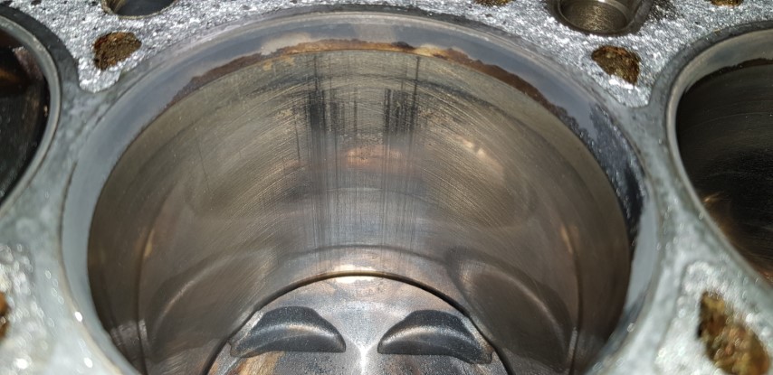

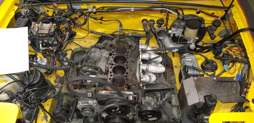

Men lurer på om det blir med tanken, for dette fant jeg nedi sylindrene, mest i nr 2.
Kan såvidt kjenne en stripe med neglen, men ingen slitekant etter ringene.
Skyldes vel varmkjøringa og midlertidig ekspansjon på stemplene... :roll:
så regner med resten må ut, demonteres, hones og bytte ringer.... :? Men det får ekspertisen på motorverkstedet svare på etter å ha sett bildene
Ikke at jeg skal gjøre det selv, det blir satt bort

Da var toppen ferdig maskinert og klar til henting, fikk også trykktesta ventilene, og de var dønn tette, så ikke flere bekymringer der oppe. Bare å få nappa ut og overhalt resten nå.
Liiiitt dårlig planlegging av demontering og overhaling med tanke på at vi går inn i ferien nå, greiene har jo bare stått i garasjen et par-tre måneder... :roll:

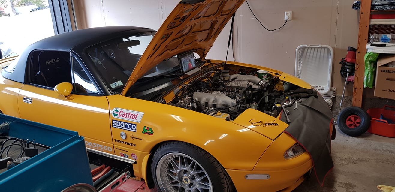

Litt oppdateringer her om dagen, men det henger jo sammen med endel påkrevd arbeid... :roll:

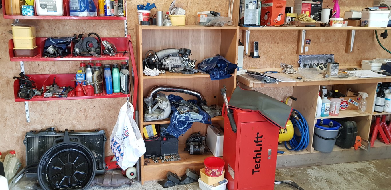

Greit å ha litt oversiktlig lagring av komponenter etterhvert som man plukker fra hverandre...

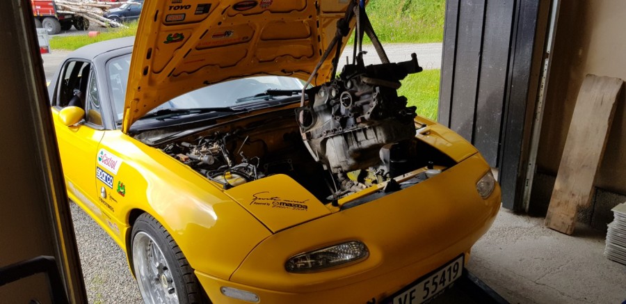

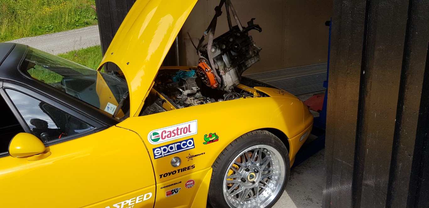

Henta en elefant på jobb, og fikk heisa ut jernklumpen

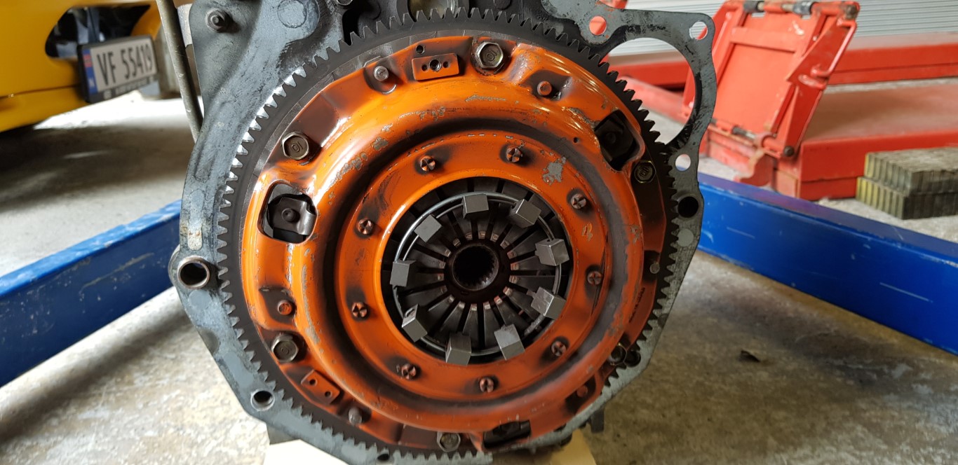

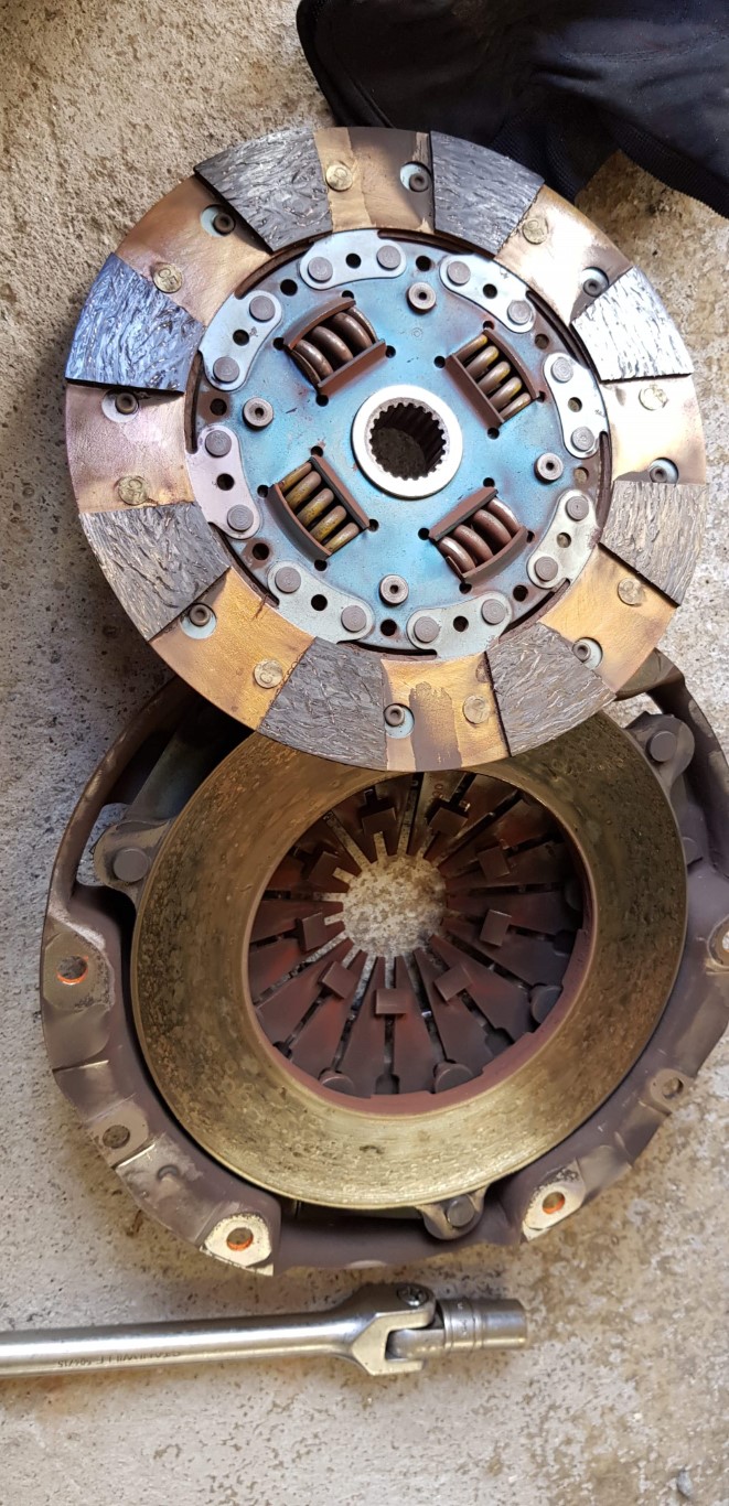

Det er jo alltid litt morsomt å plukke fra hverandre saker man ikke har tatt ut før,
interessant farge på clutchen..., ser ikke veldig original ut :shock:
Fundere på en lett rengjøring når det allikevel er lett å komme til
Etter litt graving på internettburikken, fant jeg ut at det sitter en Centerforce Dual-Friction clutch her... :shock:
The Centerforce Dual-Friction clutch set is a performance matched pressure plate & disc combination. Centerforce Dual-Friction pressure plates feature their patented centrifugal weight system (where applicable) and specialized machining processes to provide a performance clutch that offers exceptional street characteristics, while offering outstanding holding-capacity and durability. Furthermore, the Centerforce Dual-Friction disc has a full facing on the pressure plate side for drivability and longevity, while a carbon composite puc style (segmented) facing is used on the flywheel side for a positive engagement and increased holding-capacity. Dual Friction is engineered for those who are looking for the ultimate in street/strip holding power and performance without sacrificing pedal effort and driver control. While the Dual Friction has been engineered primarily as a street clutch it can be used in mild competition applications.

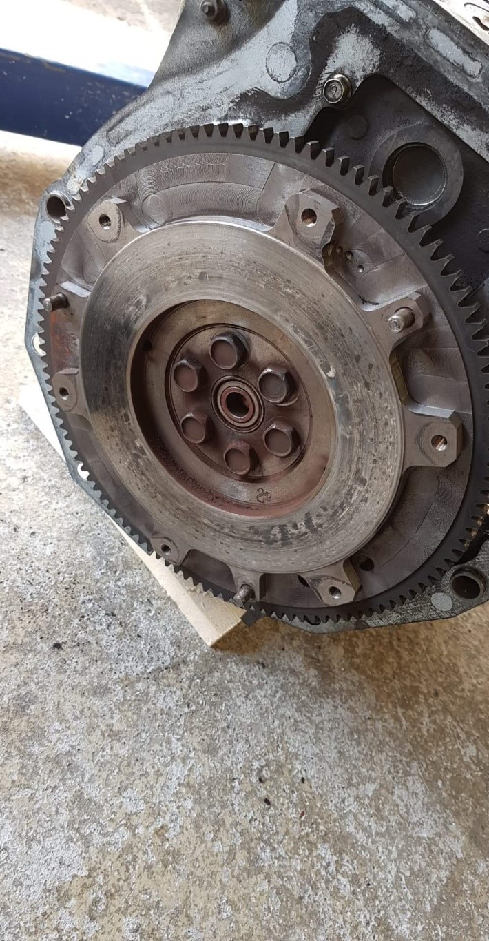

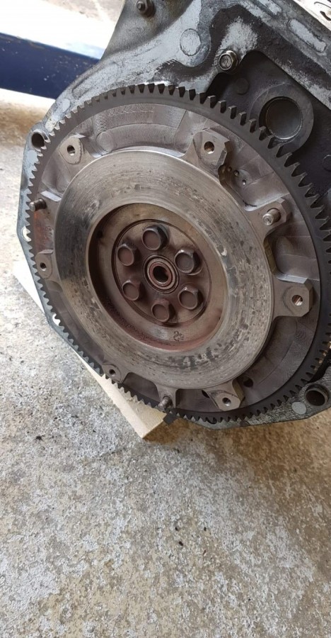

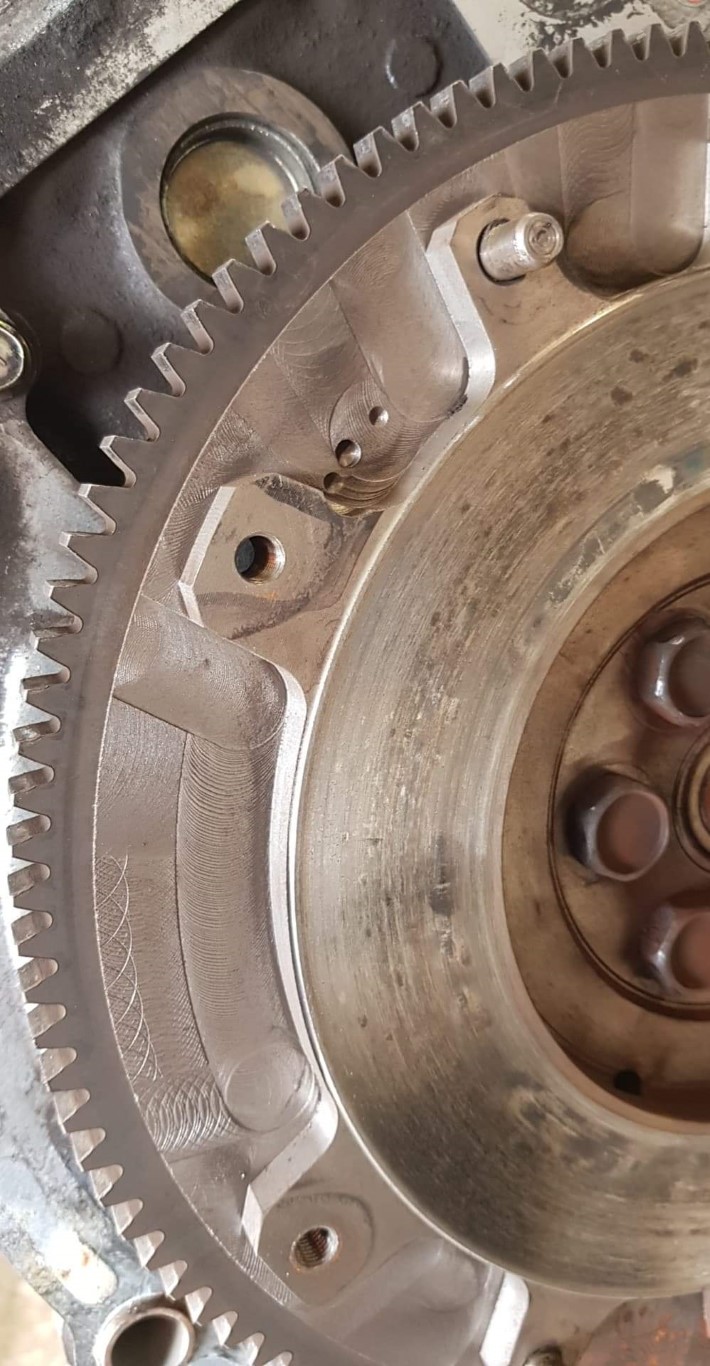

Så var det svinghjulet..., det så jo heller ikke helt stock ut... :shock:

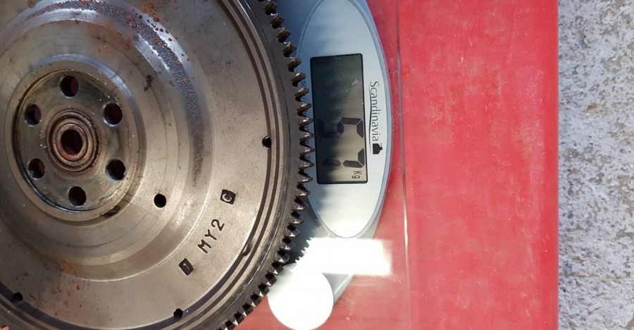

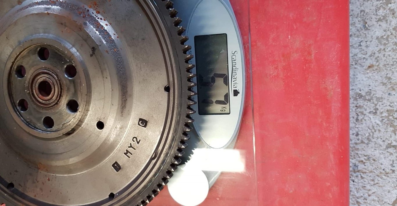

Det er frest ned ganske mye, og da måtte jeg jo sette det på vekta og finne ut hvor mye lettere enn originalt det var...
5,7kg ble resultatet, mot ei std. vekt på 8,7kg.... :shock:

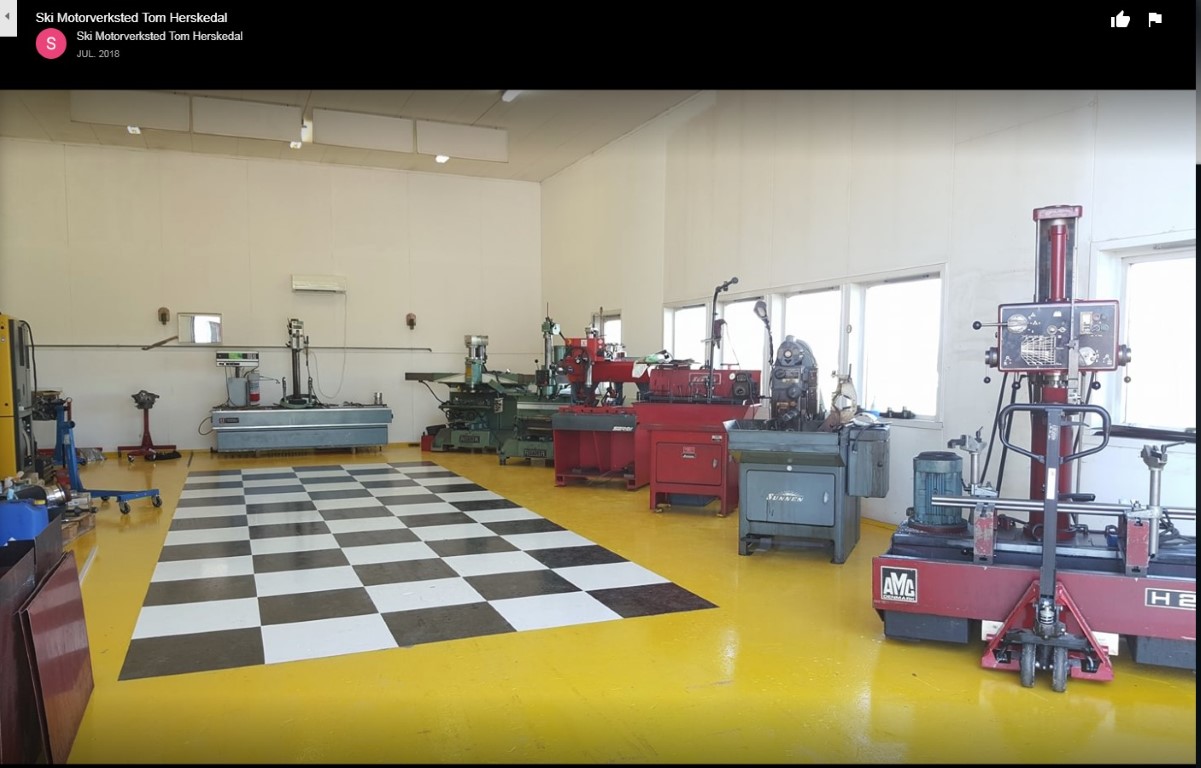

Nå har jeg vært i kontakt med en hyggelig kar ute i Vestby, Tom Herskendal på Ski Motorverksted. Han hadde mye fint i verkstedet, så nå er blokka levert til kontroll og nødvendig arbeid der.
https://vikenmotor.no/

Jeg lærer stadig mer om bilmotorer, så må bare spørre.
Det med frest svinghjul. Det er vel ikke slitasje? Har noen frest det for å spare vekt, eller hva kan motivasjonen være for å gjøre noe sånt?
