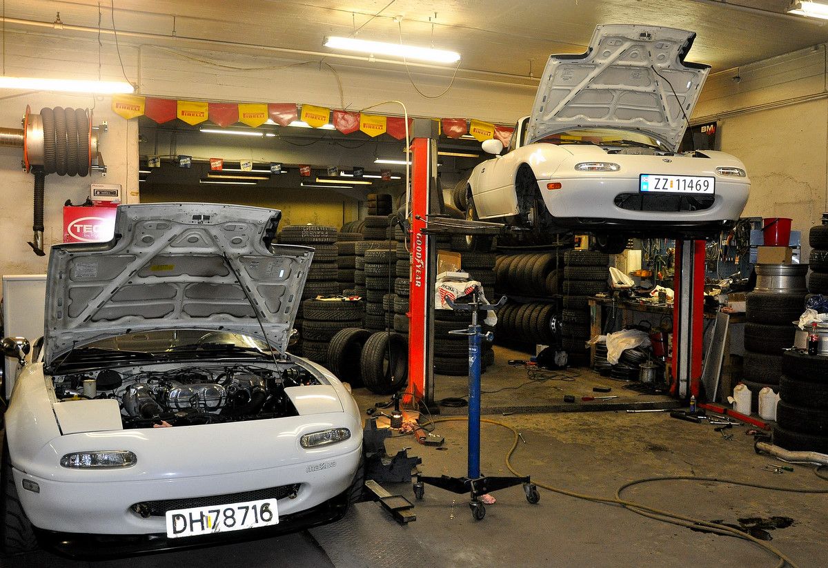

Hjemmekontor på Oslo Dekksenter

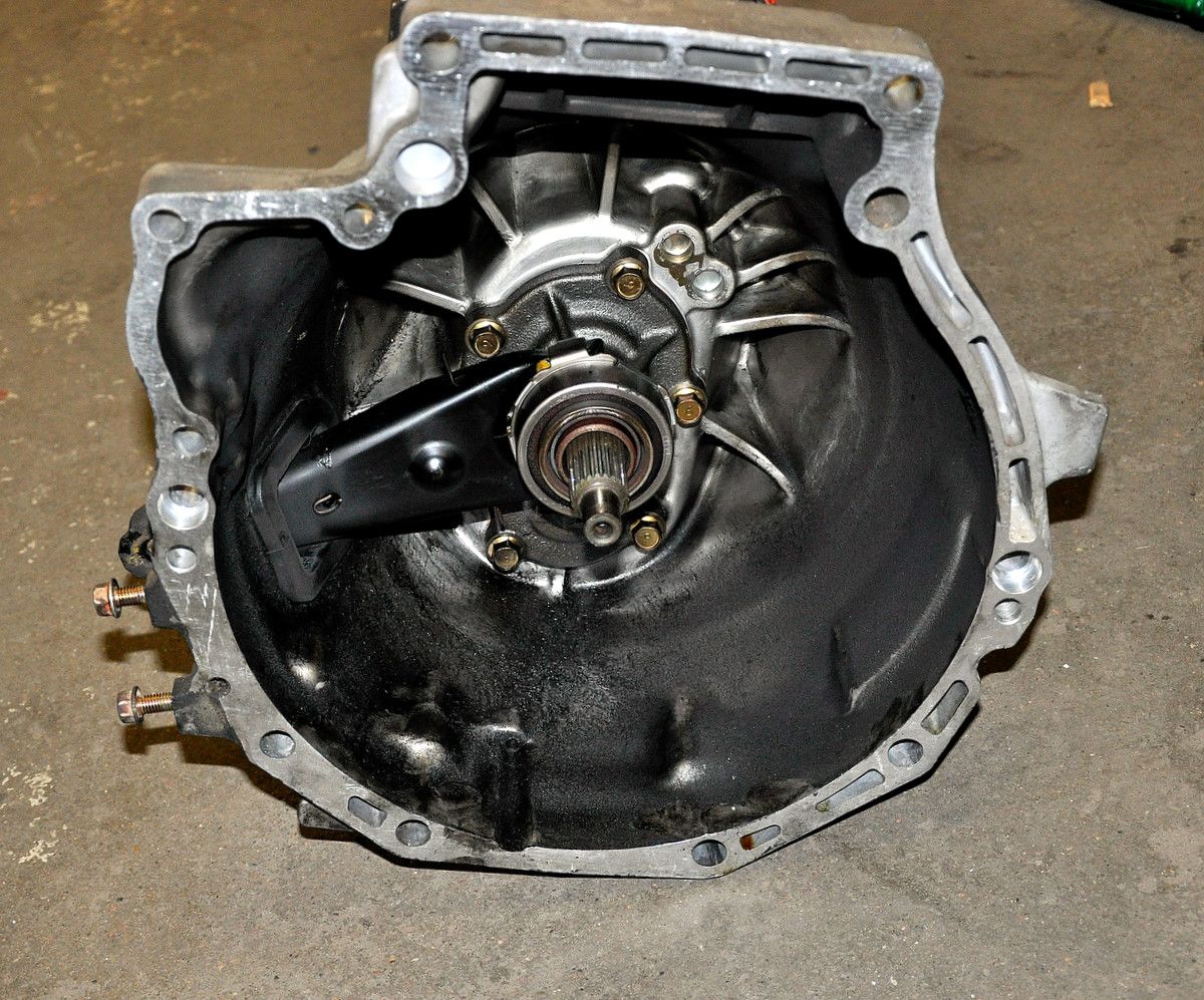

Siden bukken på Grorud var opptatt, så var det hyggelig å ta litt kontorarbeid på Oslo Dekksenter.
Og der er det jo likesinnede også ......
Tema for dagen var klutsj !
Og då må som kjent girkassa ut.

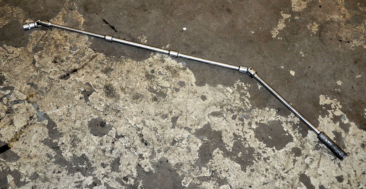

Mange bolter som sitter litt kinkig til, så noen kryss-ledd og forlengere hører med.

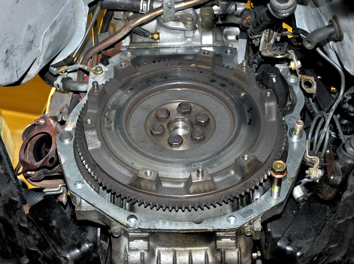

Jeg valgte å fjerne eksosrøret mellom eksosmanifold og katalysator.
PPF (Power Plant Frame) skrudde jeg bare løs i girkassa og bøyde til siden.
Alt så som vanlig rent og pent ut og boltene løsnet lett som bare det.

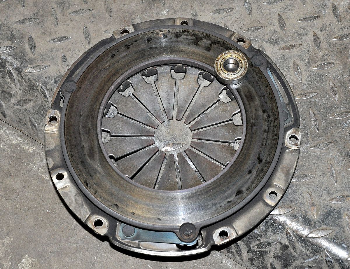

Flekkene som en ser på svinghjulet og på (den gamle) klutsjen viser at her har det vært varmt.
Blålige flekker ....

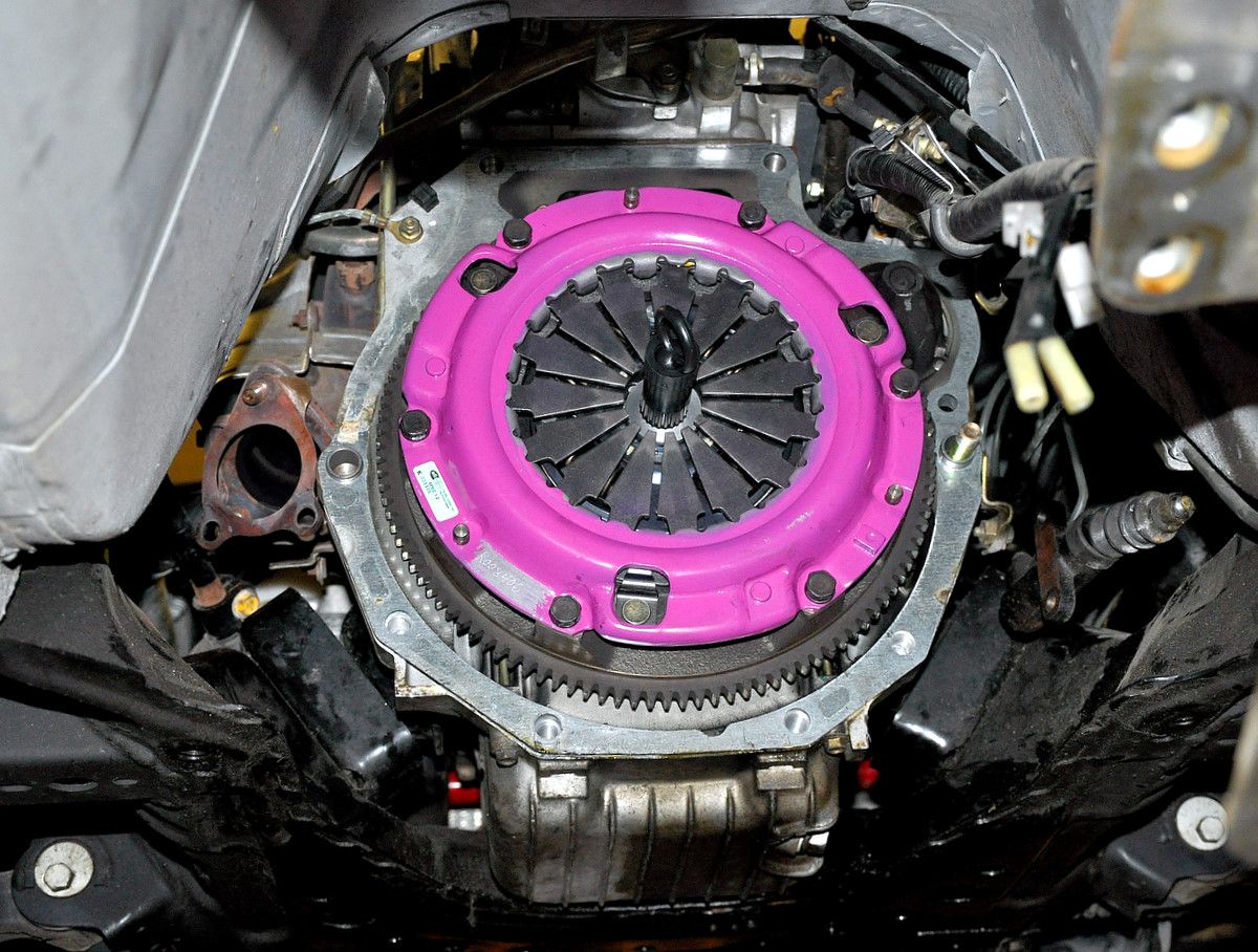

Utløserlageret og pilotlager ble selvfølgelig skiftet i sanmme slengen.
Ingen tendenser til oljelekkasje fra bakre oljelager, så det ble ikke skiftet.
Så da er min nye kledelige rosa FM Level 1 klusj på plass.
Så nå kan dere passe dere folkens, for nå er Beverly klar som et egg
Takk til Jonne for lån av bukk og oppmuntrende kommentarer ....

Du trenger pipenøkkelsett og fastnøkler 10, 12, 14, 17 og 19 mm.Stehu wrote:Det så enkelt å greit utHva trenger man av verktøy? Hvor lang tid tok det? Hvis man bytter svinghjul, er det bare å bolte det på?
I tillegg trenger du utstyr for å tappe olje av girkassa (og fylle på igjen) og sentreringsverktøy for klutsj-lamellen.
Jeg demonterte begge O2-sensorene (bredbånd og stock), der trenger du (oftest) 22 mm fastnøkkel.

Rosa klutsj er tingen !
Da har klutsjen blitt skikkelig testa og det virker veldig lovende.
Den er minst like lett på pedalen som den originale
Tar jevnt og fint, men litt tidligere enn den jeg hadde før.
Klutsje er veldig behagelig å kjøre med, også i bytrafikk.
Siden den tåler 318 ft/lb (og Beverly er god for "bare" 160 med det oppsettet jeg har nå), så har jeg jo litt å gå på.
M.a.o. ingen grunn til å ha en "ubehagelig" klutsj.
Superfornøyd.
Jeg kan trygt anbefale FM Level 1 til de som ikke skal over 300 i moment (altså de færreste)
