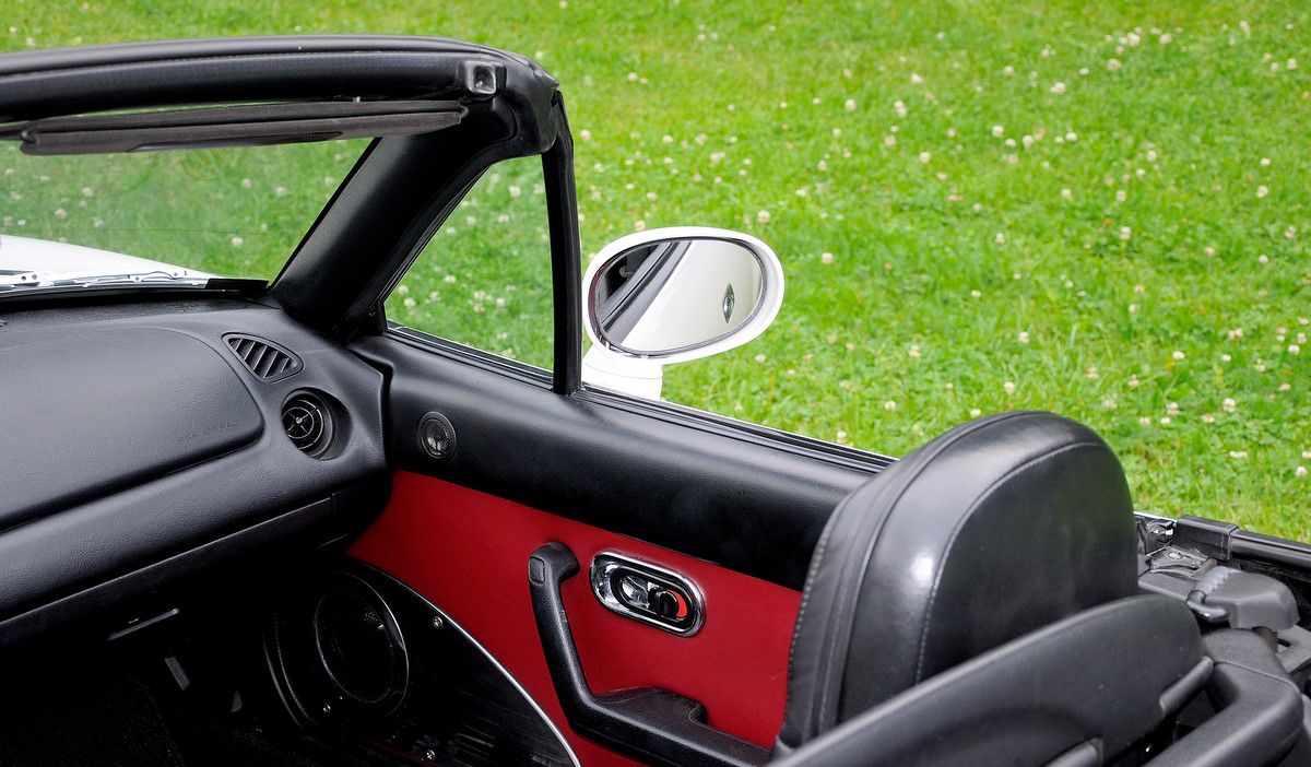

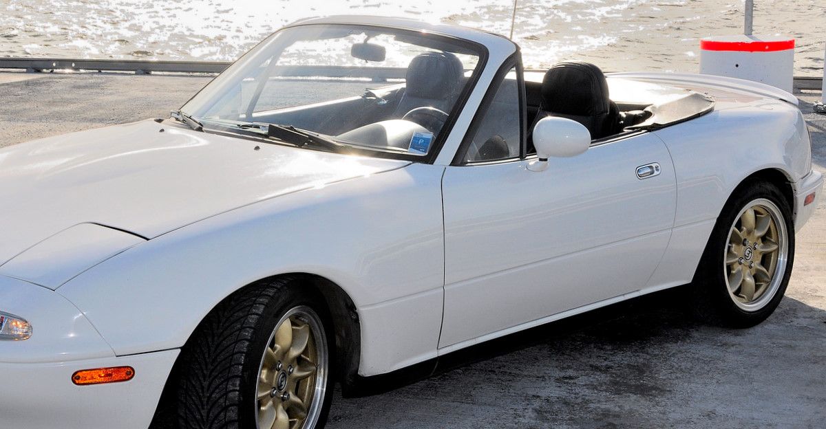

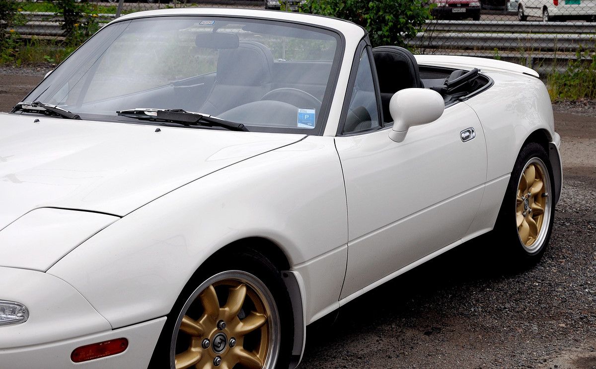

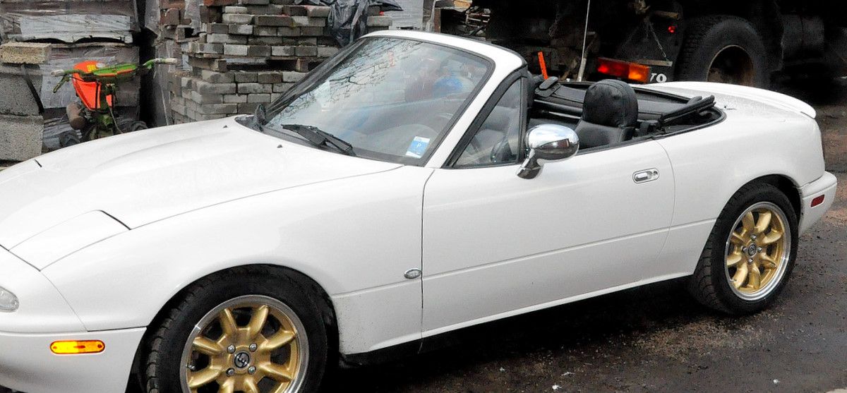

Måtte prøve å se hvordan det nylakkerte "småtteriet" tok seg ut på bilen.
Originale speil:
Elektriske krom-speil (som ble helt feil):
Elektriske hvite:
Jeg liker dem.
Det er fort gjort å skifte, så jeg kan fint angre senere :wink:
