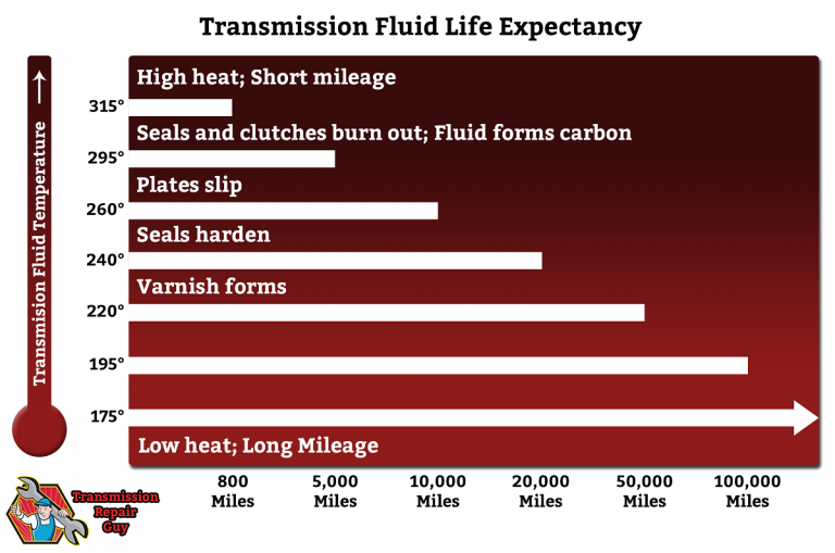

Re: Prosjekt NA
Er det noen som har målt temp på girolje eller diff ved heftig kjøring.
Har noen montert oljekjøler på girkasse.

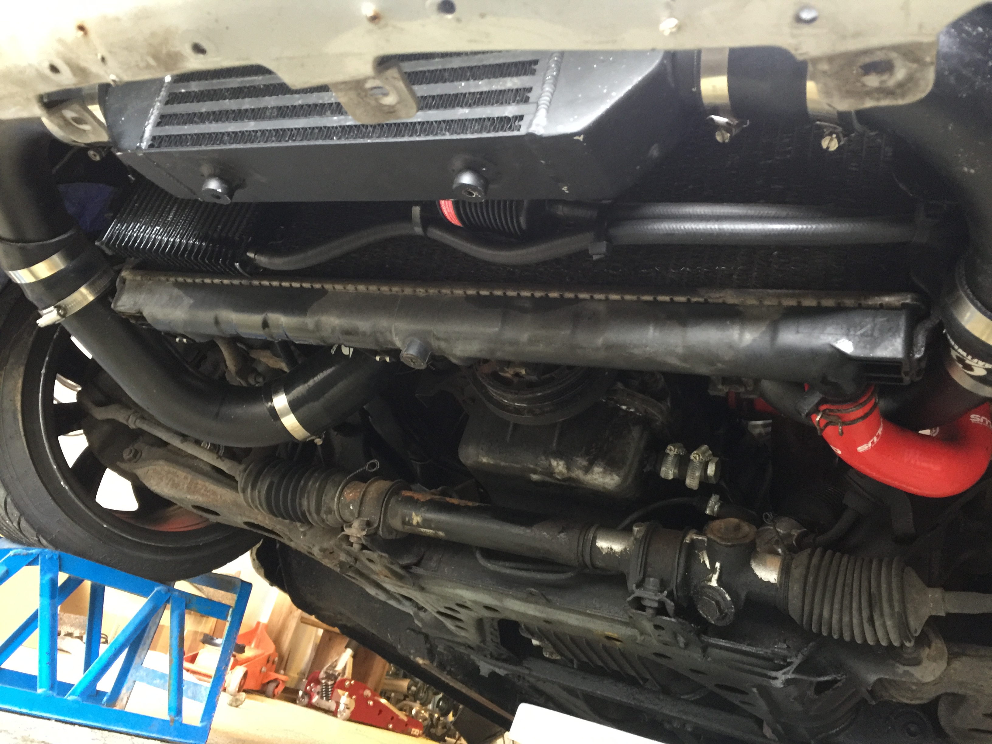

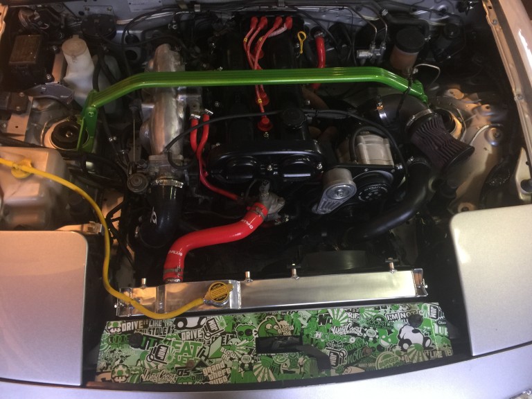

Da er alt montert.
Kompressor, lamda, dyser, bensin regulator, bensin pumpe,
Intercooler og olje kjøler.
Fant en eksos temp sensor I skapet som jeg plasserte etter grenrøret.

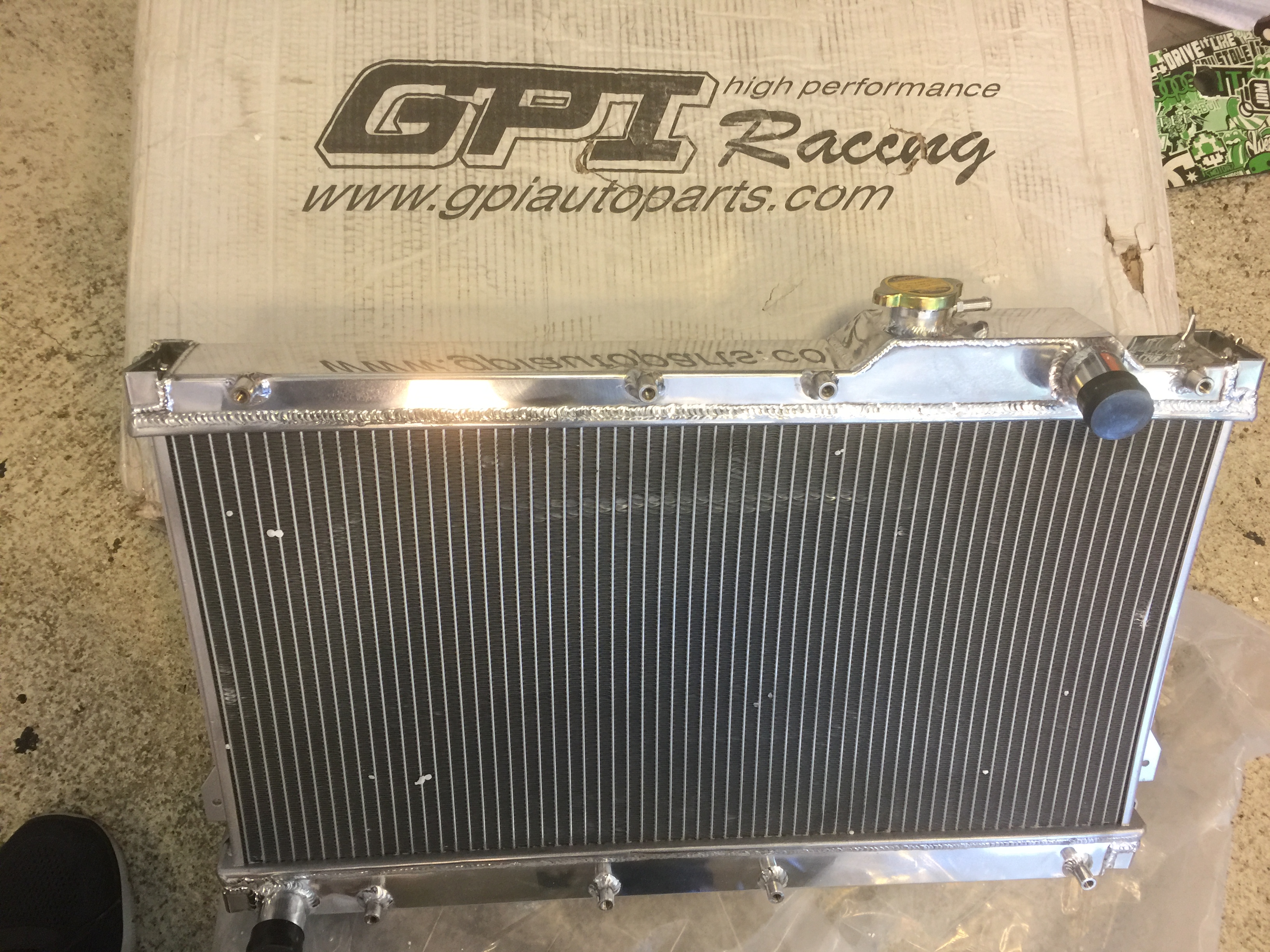

Det som gjenstå nå er å vente på ny radiator og oljen til kompressor. Deretter blir det en tur i dyno'n for riktig MAP
og sannhetens time ang antall Hk.
Trangt i front. Får håpe den nye radiator ikke er for stor.

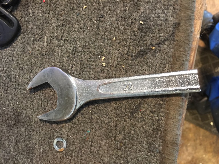

Fant også på en patent på å få ut original landa..kapp en 22 mm fastnøkkel.
