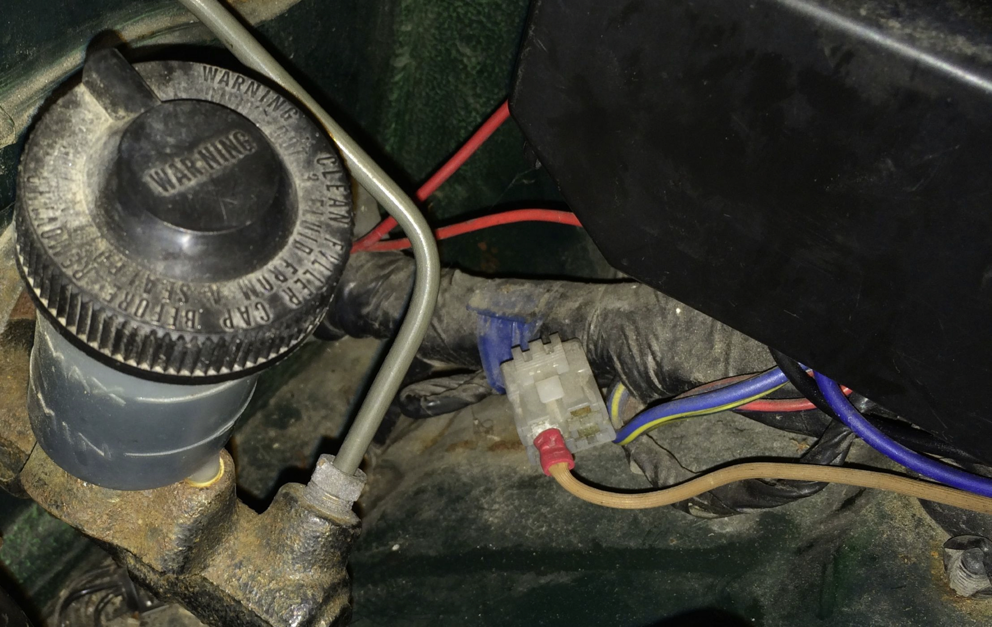

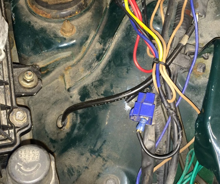

Vi tar +12V fra den blå kontakten på venstre side bak frontlykta (til relekontakt 30).
I tillegg har vi et genialt lite signal i en hvit konnektor på venstre side nær torpedoveggen, på wire harness like ved siden av reservoaret for kløtch-væsken, under rele-boksen. Denne hvite pluggen har 4 kontakter. Når du ser inn på kontaktene, med låse-tappen opp, skal du kople deg til øvre venstre kontakt.
Denne gir 12Volt når frog-eyes er oppe, dvs når enten nærlys eller fjernlys er aktivt (til relekontakt 85). Jord går til relekontakt 86, og kjørelyset til kontakt 87a.
