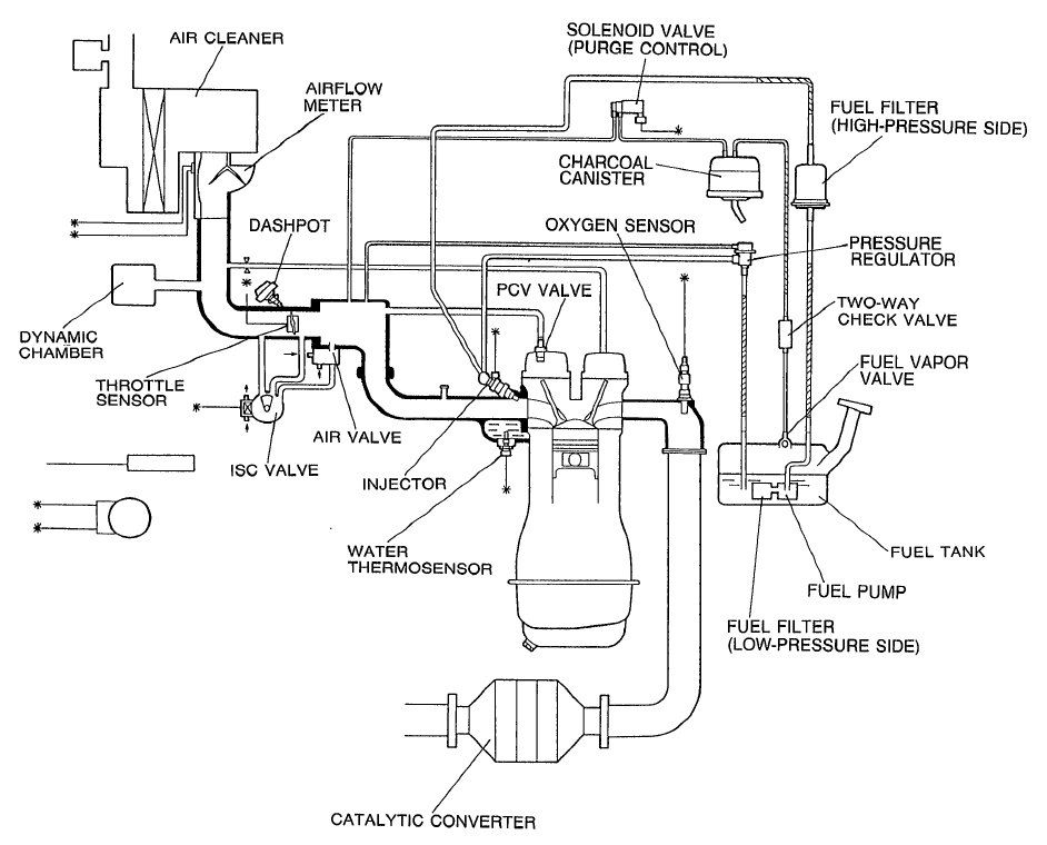

Bensintanken i MX5 er konstruert for å være tett (inkludert lokket).
Bensinsystemet baserer seg på at bensingasser skal resirkuleres tilbake til tanken via et sinnrikt system med enveis-ventil og Charcoal-cannister (køl-boks)
Men det er en sikkerhetsventil innebygget i bensinlokket slik at den ikke får for høyt trykk.
Normalt vil det bygge seg opp et vakum i tanken som skal trekke bensindampen (via ventilen og køl-boksen) tilbake i tanken.
Boring av hull i bensinlokket vil ødelegge denne funksjonen.
På biler med OBD-II hjerne vil det til og med føre til feilkode hvis det er noe feil med bensinlokket (hvis det f.eks. ikke er skrudd til ordentlig)
Derfor er det også en innebygget "moment-føler" i lokket som gir klikk når du skruer igjen.
Her er er diagram som viser litt av herligheten (bensintanken med alle tilkoblingene nede til høyre):

Det er nesten alltid overtrykk i tanken. Bensindampen blir dumpet i innsuget for å bli forbrent via Purge Control Valve, denne blir styrt av ecu og åpner f eks ikke før motor er varm, åpner ikke på tomgang osv.
