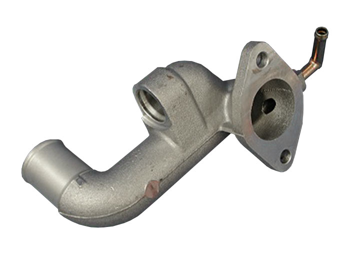

Er bypassen dyttet inn i flensen eller er den skrudd fast? Er det bare å koble av slangen og dra delene fra hverandre, ny o-ring og smokk på?

Du må skru av de to boltene på røret som du ser og løsne fra blokka og så dra det hele fra hverandre for og bytte o-ringen.Bytt pakningen mellom pumpa og røret eller bruk kvalitetspakningsmasse.Dette er en 1,6.

Javisst! Takk!
