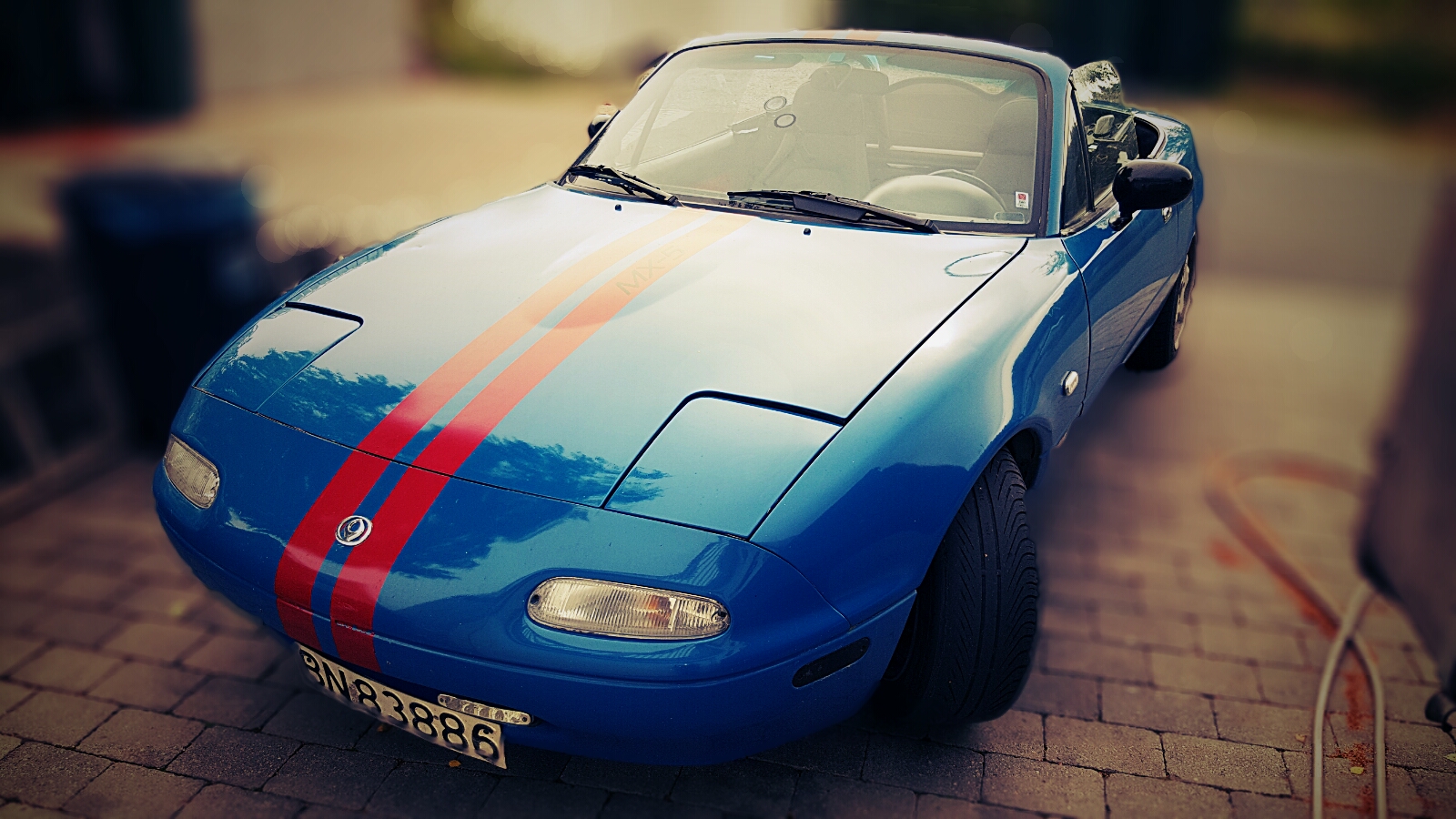

Etter mye frem og tilbake ble det til slutt en MX5. For over 10 år siden hadde jeg en liten rød MR2 1989 mod, og siden denne ble solgt har det vært noe som har manglet i livet. Nå når jeg endelig klarte å overtale kona til å kjøpe "ny" bil startet letingen etter min neste sportsbil og da helst en med litt god årgang. Etter noen dager på finn ble jeg introdusert for MX5 og falt pladask. Og etter mye research kom jeg frem til at dette var bilen for meg.
Hentet den forrige helg og med et bredt smil om munnen, for en morsom bil å kjøre.
Men alt så ikke ut til å være fryd og gammen, tirsdagen kom og regnværet var et faktum. Jeg viste at det var noe lekk i taket men synet som møtte meg når jeg skulle på jobb hadde jeg ikke forventet. 2 våte seter. Da var det bare å komme seg på jobb og deretter begynne å finne ut hva som var problemet, etter mye søking her på forumet klarte jeg å løse problemet. Helt fantastisk å være en del av MX5 familien, med all den hjelp man får.
Gleder meg til å ordne mer på bilen.

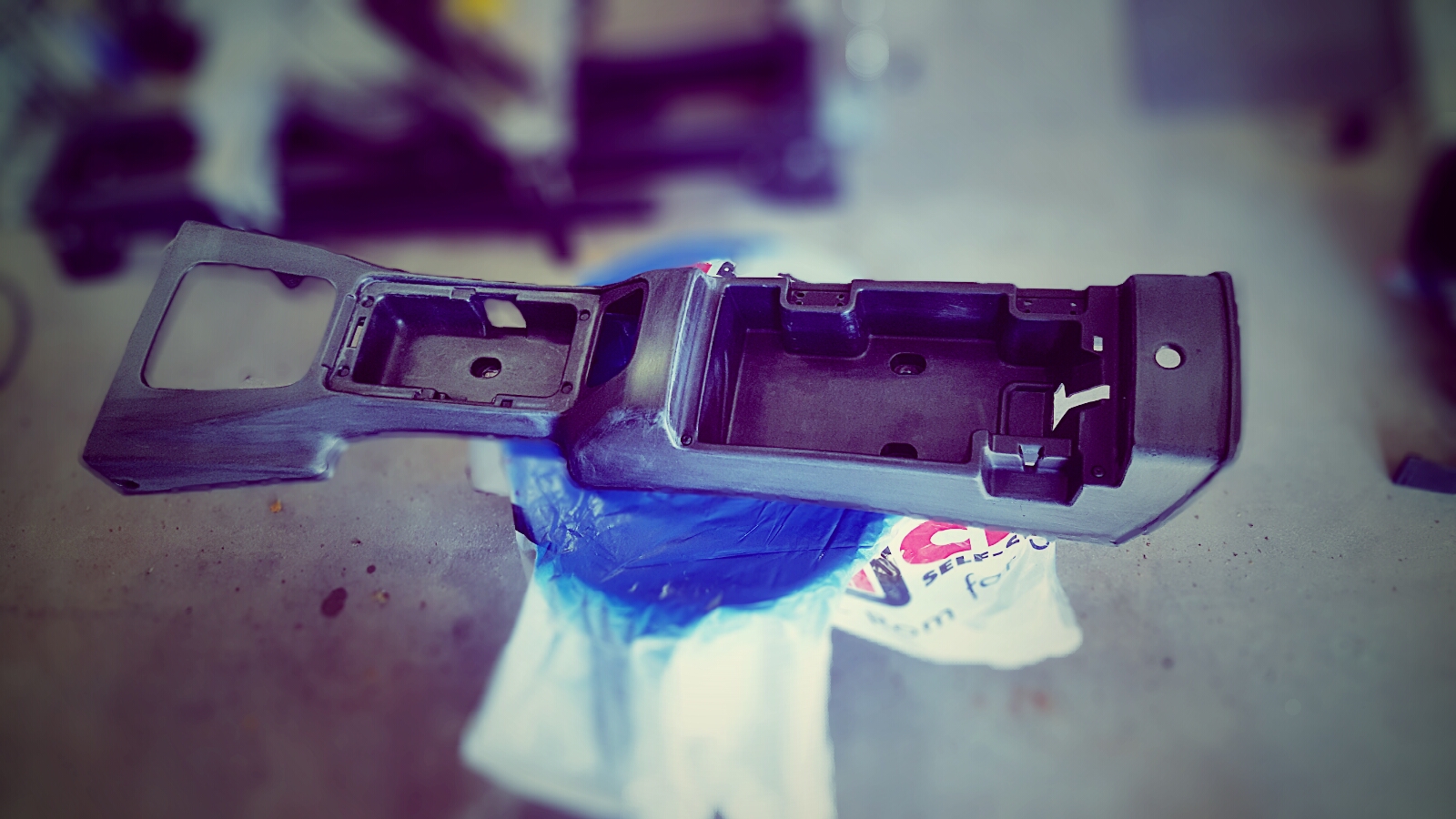

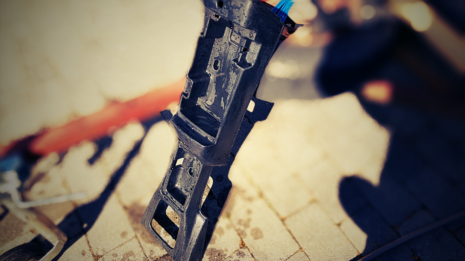

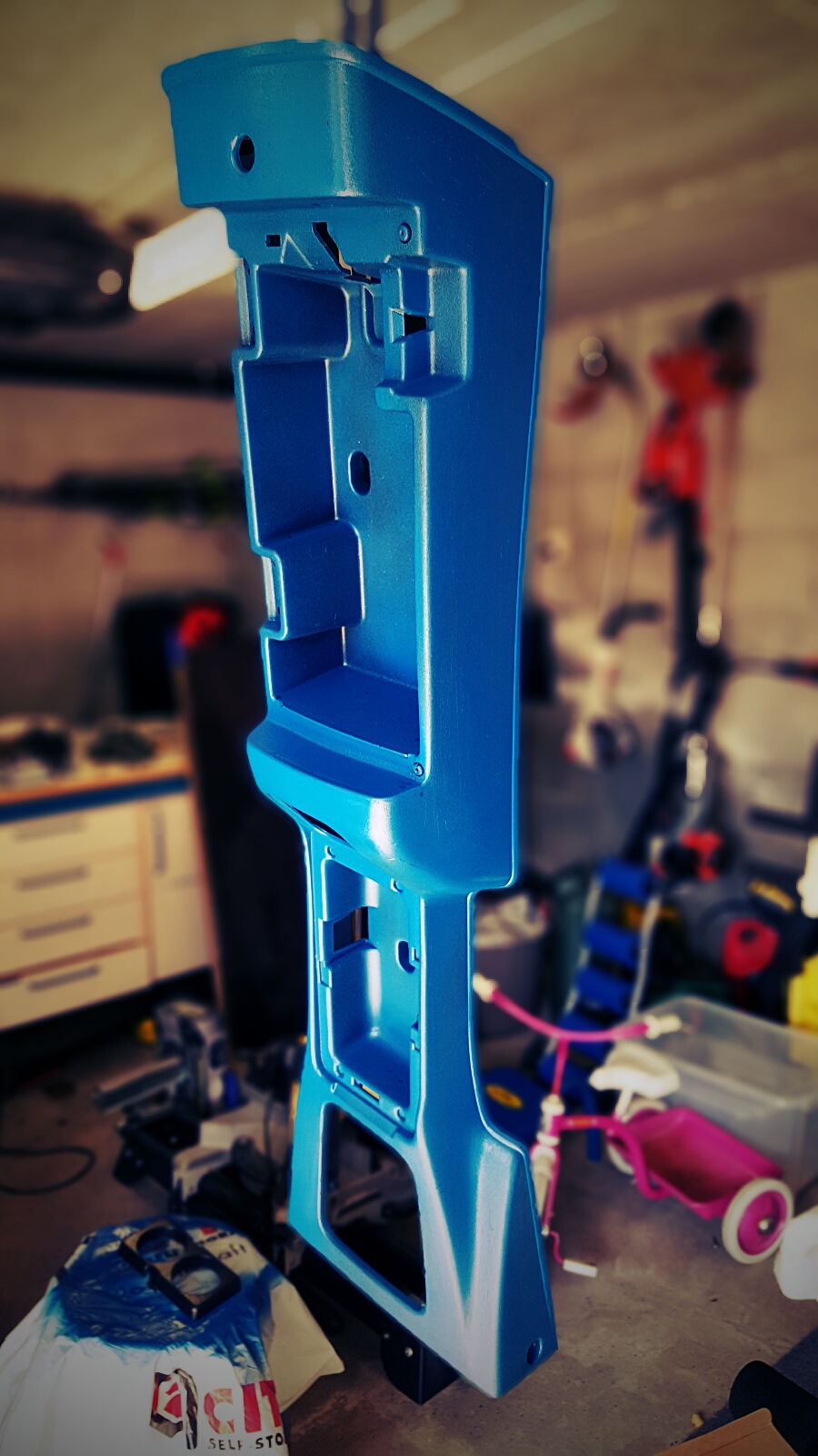

Da var det på tide å fixe litt på interiøret, i helgen som var ble det i første omgang lakking av midtkonsoll i bilens farge. Og må si jeg ble fornøyd med rasultatet :)
Startet selvfølgelig med å demontere midtkonsoll og adapter rundt a/c og cd.
Deretter ble det grundig vasking med interiørvask og hageslange, tror ikke midtkonsollen har vært så ren siden bilen var ny.
Deretter pusset jeg ned og grunnet med plastprimer.
Så var det 2 lag med farge, pusse med 1000 papir. Deretter 3 lag med farge og pusse med 2500 papir. Tilslutt la jeg 2 lag med klarlakk og avsluttet med 3000 papir.
Kommer med resultatet så fort sola titter frem.
